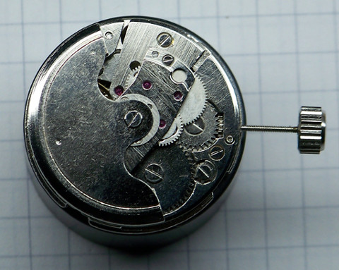

Poljot2415 był natywnie automatem a nie przeróbką. Jeżeli nie jesteś wampirem i nie leżysz przez 8h w pracy w trumnie ;) to powinien się dokręcać znacznie, znacznie lepiej.
Porównując ochoczość samonaciągu, to akurat ten mechanizm jest czuły na wszelki ruch bardziej jak większość radzieckich przeróbek na automaty.
Tym bardziej to nie chińska przeróbka 17 kamieniowego manuala gdzie automat z musu pracuje gdyż ma za krótką przynajmniej o jedno ogniwo, koło przekładnię naciągu automatycznego. Nawet w tym topornym mechanizmie naciąg starcza na dłużej i łatwiej wkręca się na obroty.
Dla Poljota2415 rezerwa powinna wynosić nie mniej jak 36-38h a wkręcać się powinien w drodze i powrocie z pracy. Przy czym nie trzeba do tego pracować w innym województwie.
Jeżeli wydaje się to uciążliwe to warto przyjrzeć się dwum elementom, układowi przełącznika ruchu oraz sprężynie naciągowej oraz bębnowi. Kto wie czym ją ktoś nasmarował? Akurat w automacie to ma znaczenie bo połączenie między bębnem a sprężyną jest tarciowe. Przerabiałem już automat nader dobrze posmarowany w tym miejscu przypadkową substancją co skutkowało dosyć nietuzinkowym a przy tym przypadkowym działaniem.

Więcej jak 12h rezerwy po odłożeniu ma nawet bezkamieniowy Timex. Nie opieram danych o ranfft-a, ale sprawdzę co tam jest napisane, lecz o organoleptyczną ocenę. Miałem przez pewien czas kilka poljotów2415 i po odłożeniu działały z tego co pamiętam ponad dobę. 12h po odłożeniu np. o 16. po pracy wypadałoby tak sobie z punktu widzenia eksploatacji ;) . Rosjanie bardzo zachowawczo podawali również odchyłki dobowe i nic z tego zupełnie nie wynika.
Dokręcały się lepiej jak wspomniany chiński mechanizm.
Naciąg koronką nawet radzieckich automatów to nienajlepszy pomysł. Kilka lat temu była moda na te automaty, podobnie jak na "złote" Poljot2209 i składano wszystko co dało się jeszcze sklecić. Może to dlatego są takie kiepskie wartości eksploatacyjne?

Podejrzewam że Ritter pisze o Tongji / Shanghai standard / Zuan. Ten mechanizm "słynie" z kiepskiego działania modułu automatu.
Gość Ritter
Takim chińskim mechanizmie:
To jest dobry mechanizm manualny pod warunkiem, że nie ma szklanych łożysk a rubinowe nie były wciskane młotkiem i są poszczerbione. Gdyby pokusić się o ekwiwalentność do radzieckich mechanizmów to porównałbym go bardziej do P2609.2H jak do Rakieta2609.HA czyli mechanizmów odpornych i niezawodnych. Po dodaniu przystawki naciągu autoamtycznego wyszło to tak sobie.
Robienie mechanizmu automatycznego, który nie nakręca się w ciągu ~2-3h zwykłego noszenia i nie trzyma przez 24h ponad 2/3 energii naciągu mija się z celem bo będzie nieużyteczny. Przynajmniej byłby w czasach gdy zegarek był projektowany jako konieczne narzędzie a nie ekstrawagancja. Dlatego nie patrząc w tabelki jak trzeba go dokręcać i trzyma chód sam z siebie przez 12h, wiadomo, że coś musi być nie tak.
P2415 został od początku skonstruowany jako automat a nie manual z przystawką. Moim zdaniem jest on najlepszym mechanizmem automatycznym z ZSRR.
