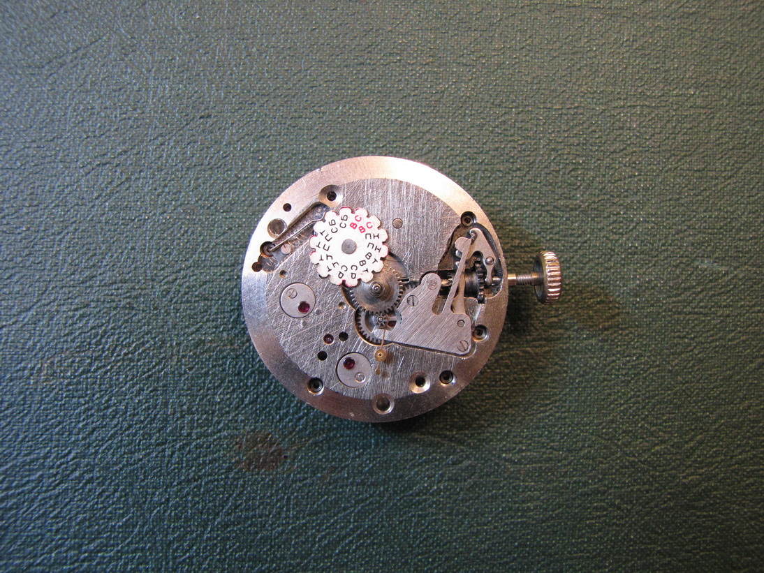

Ponawiam pytanie odnosnie SATURNA
Tym razem ze zdjeciem pacjenta. Jak to ustrojstwo powinno przerzucac dzien tygodnia. Pomozcie  :(
Na kole godzinowym nie widac zadnych brakow czy wylamania. W dodatku jest stalowe. Kalendarzyk przeskakuje bez problemu gdy go leciutko popchne. Na moje oko co brakuje na kole godzinowym, cos co przerzuca dzien co 12 godzin.

Mechanizm kalendarza jest tutaj zasilany z koła godzinowego. Wielce wątpliwe by na nim coś jeszcze było. Za mało miejsca w pionie. Poza tym jak by ten układ apadkowy miał działać w tym miejscu? Koło godzinowe wygląda na nieuszkodzone. Mechanizm zmiany dnia tygodnia powinien być pod białą tarczą z dniami tygodnia. Zapewne jedno koło i mechanizm z zapadką. Sam jestem ciekaw? Bez podniesienia białej tarczy z dniami tygodnia niewiele wskórasz. Zanim podniesiesz dokładnie obejrzyj od strony sprężynki ustalającej.

Dzieki za odzew. Operacja dokonana, zadnych nowych tropow, wracam do mojej wersji przerzutu kolem godzinowym co 12 godzin, tylko czego brakuje i jak to powinno wygladac?
Moze kolo nie takie jak trzeba. Wedlugl mnie na kole powinien byc maly cycek, nie wyzszy niz kalendarz, ktory wchodzac w zeby kalendarza przesuwa go co 12 godz. Dlatego dni sa po 2 razy.

Czesto sie spotkaliscie ze stalowym kolem godzinowym w pobiedach, to ten sam mechanizm z mala komplikacja.

Palec do przerzucania w tym rozwiązaniu powinien być na kole godzinowym. Jak masz koło od innej Pobiedy albo Zima to zawsze możesz spróbować dorobić. Najprościej w postaci wyciętego w kole "języczka". Trochę trudniej za to prymitywniej za pomocą dwóch wierteł i małej krótkiej śrubki ze stożkowym łebkiem np. od mocowania remontuaru w Wostok2209. Wiercisz pierwszy otworek tam gdzie powinien być z uwagi na wcięcia w tarczy dni tygodnia. Potem od spodu rozwiercasz otwór w kole godzinowym pod łepek śrubki i ją wkręcasz. Zrobienie koła, z cienkiej blaszki, które ma dokładnie obrys koła godzinowego i tylko taką różnicę, że w środku nie ma rurki za to ma stosowny języczek jest raczej awykonalne w amatorskich warunkach.

Pozwoliłem sobie skorzystać z twoich zdjęć i zadałem pytanie na największym rosyjskim forum. Zobaczymy może coś pomogą i uruchomisz kalendarz w końcu.
 Już są odpowiedzi i zdjęcia jak powinno wyglądać. zobacz. Dziękuję koledze  Slepoy z watch.ru

Alleluja :rolleyes: , Dzieki wielkie gregch.
Moje dumanie bylo dobre i sie potwierdzilo. ;)

W miom Saturnie był dokładnie ten sam problem z datą, długo kombinowałem jak toto działa.
Na szczęście w kole godzinowym brakowało tylko swożnia, wystarczyło coś dopasować w pozostały otwór.
Próbowałem początkowo z żyłą przewodu telefonicznego (bez izolacji oczywiście) ale była zbyt dużej średnicy. Ostarecznie sworzeń został zastąpiony cieniutką żyłą linki stalowej. I tutaj uwaga trzeba precyzyjnie ją dopasować u mnie minimalnie ocierała o tarczę (przy zamkniętym deklu) co powodawało opóźnianie chodu.
Mechanizm zniany dni tygodnia prosty do bólu, dzień tygodnia zmienia się oczywiście 2x na dobę.
