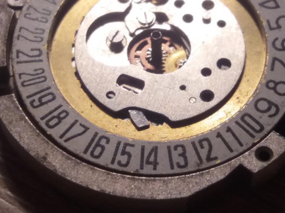

Uciekająca sprężynka, która ustawia palec mozna by rzec, co ustawia kalendarz dni we właściwej pozycji  jest sporym wyzwaniem. W rakiecie tak nie ucieka jak ze sławy.  Czasami zacina się element pompki co bezpośrednio przerzuca datownik dni miesiąca. Wyrabia się ta malunia sprężynka co dociska element przerzucający.
Dla początkujących nie polecam sławy 24×× ale dla bardziej obeznanych w temacie to dobry sprawdzian umiejętności. Oczywiście lepszym sprawdzianem jest chronograf lecz nic pochopnie.

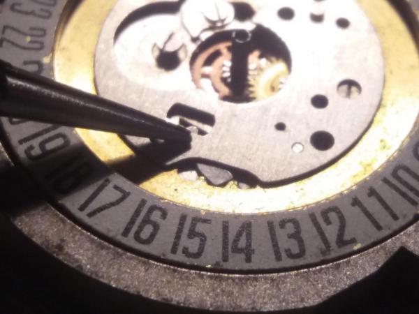

No a może masz jakiś patent na tą sprężynkę?
Bo powiem szczerze, że to udręka ciągle szukać :)
Czy to patent czy nie ale robię to tak:
Najpierw składam zapadke i sprężynę na płytę datownika
Potem nakładam całość na datownik ustawiając w odpowiedniej pozycji
Końcowo dociskam w miejscu gdzie jest zapadka i wciskam ją na miejsce. Ważne zrobić to w taki sposób by nie wypadła z miejsca.
Cała operacja zajmuję około minuty.
A ja skladam datownik z zapadka na oliwie zeby nie wypadla jak pozycjonuje, a potem wciskam sprezynke przez otwor technologiczny...
Oczywiście też lekko oliwie połączenie zapadki z płytą.
nie chodzilo mi o oliwienie, tylko o inszy sposob wkladania sprezynki, zeby nie fruwala.
Na poczatku robilem tak jak ty, ale czasem nie wiedziec dlaczego to dziadostwo nie chcialo za chiny siadac i odlatywalo w rozne miejsca.
Ktos mi kiedys poradzil zeby poskladac bez sprezynki i dopiero jak wszystko siedzi to ja wcisnac wlasnie przez ten otwor. wchodzi elegancko i od tamtej pory ani razu nie szukalem ani nie klalem kolejny raz probujac to zmontowac ;)
A jeszcze jedno srubki plyty nie dokrecac tylko lekko zlapac, dopiero po osadzeniu sprezyny dokrecic.

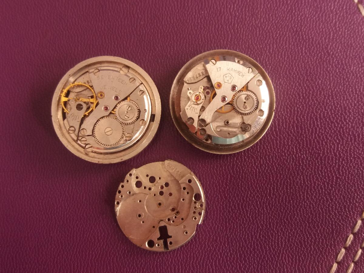

Witam, wziąłem się za serwis Slava 2427 w automacie. Zegarek nie chodził do dołu tarczą. Po rozlozeniu wyglada na złamany czop wałka balansu. Czy bedzie pasować do tego werka balans z mostkiem ze Slavy 2414?
