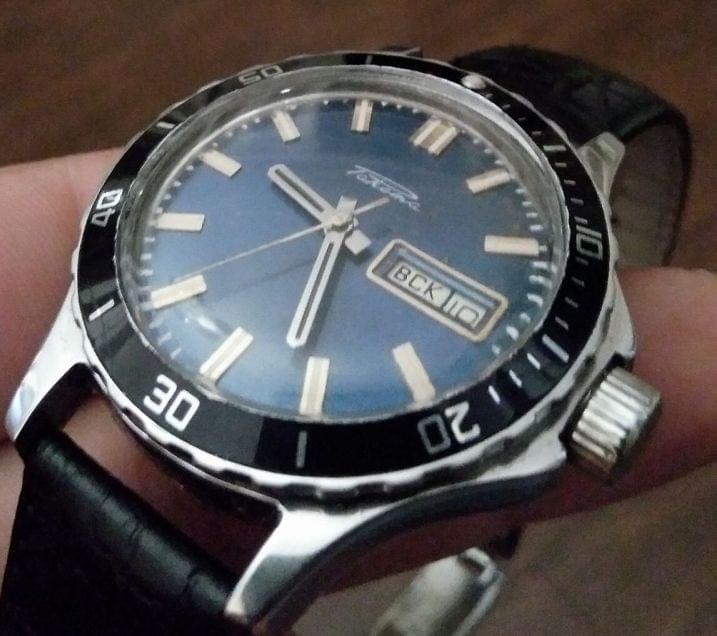

Rakieta 2627 w kopercie Amfibii, Od dawna chciałem coś podobnego wykombinować ale nie wiedziałem jak się za to zabrać. Teraz już wiem  ;)
Wg mnie fajnie wyszło jak na domową manufakturę. Nawet wałek z koronką pół na pół Wostok-Rakieta :)
Tu się zaczyna:
http://forum.watch.ru/showthread.php?t=44415&page=91
A tu instrukcja krok po kroku co i jak przerobić:
http://forum.watch.ru/showthread.php?t=44415&page=92
Świetny pomysł na długie zimowe wieczory :)
Nie jestem wielbicielem Amfibii( z wyjątkiem960SE :wub: ),
ale w tym przypadku jest Ok. Pytanie, koperta 060e to jakiś starszy model, u meranomów jedyny który mnie spasował to 420?

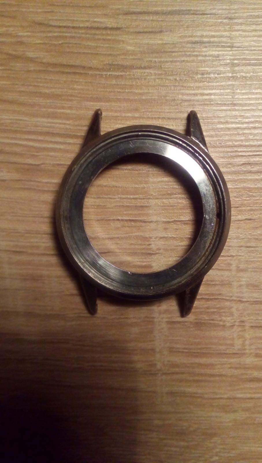

Witam,
Czy ten pierścień ze środka jest wyciągany? Jeśli tak, to jak?
Przy okazji wiecie może od czego ta koperta?
Nie wiedziałem w jakim dziale więc zamieściłem tutaj
To nie jest pierścień tylko cała koperta z ściąga się prawdopodobnie ring trzymający szkiełko. A koperta wygląda jak od starta
