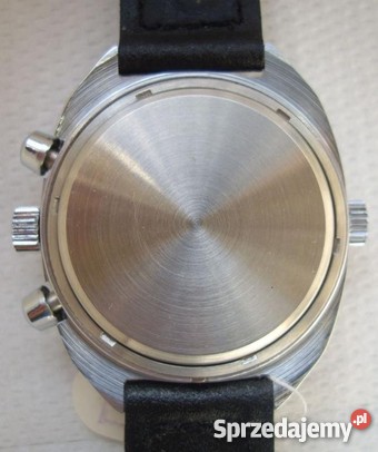

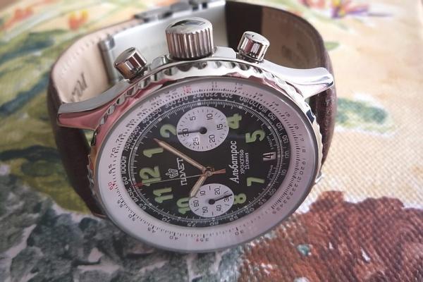

Witam,
Posiadam Poljota Albatrosa, takiego jak na zdjęciu. Chcę się dobrać do wskazówek, ale nie wiem jak zdjąć (nieruchomy zresztą) bezel. Czy podważa się go, tak jak w większości zegarków, aby odskoczył razem ze szkiełkiem, czy jest może zakręcany? Proszę o pomoc, bo nie chcę się siłować z podważaniem, jeżeli okaże się , że wystarczy go odkręcić :-)
Edytowane przez orcio
do wskazówek tylkoi wyłacznie poprzez demontaż werku z koperty. przez bezel nie dasz rady :)
KUPIĘ - TROCHĘ WOLNEGO CZASU !
Dziękuję za szybką odpowiedź. Czyli odkręcić śrubki trzymające werk w kopercie i wyjąć go dołem razem z tarczą i wskazówkami? (Oczywiście pamiętam o koronce :-)).
Zdziwiło mnie to trochę, mam rozumieć, że bezel w tym Poljocie nie jest zdejmowany?

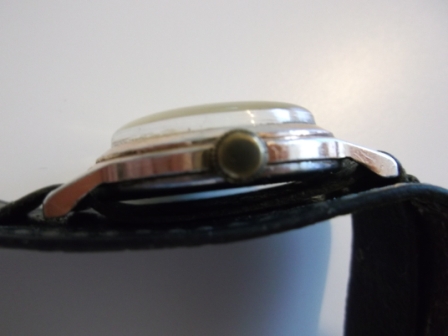

Witam :)
Jakie szkła pasują zamiennie do tego typu kopert :)
Czy ktoś mógłby zmierzyć dokładnie jego średnicę(ja mogę na tyle dokładnie, aby ustalić że ma ok. 35mm) Tu problem- Kupię szkło 35mm, a będzie trzeba 35,5mm :)

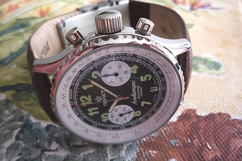

Witam,
Mam pytanie z natury tych "czy się da." Mianowicie czy dekiel z Poljota Albatrosa
Można przełożyć do takiego Poljota Chronografu.

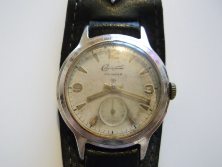

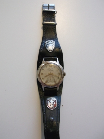

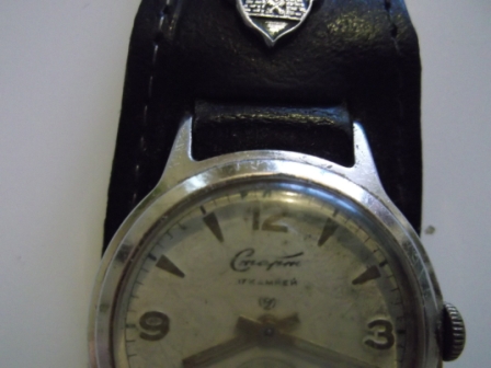

Moi Drodzy, przyszedł czas by przywrócić do łask zegarek Śp. mojego Dziadka. Zegarek START używany prze niego do końca swych dni i minęło ponad 10 lat (w szufladzie). Poradźcie proszę co i gdzie (Warszawa, Łódź, Pabianice) mogę zrobić. Nie ukrywam, że jestem zwolennikiem tarczy retro, może delikatnie ją bym wyczyścił. Na pewno koperta jest do odnowienia, mechanizm chodzi, przegląd i smarowanie bez dwóch zdań. I jeszcze jedno pytanie, chciałbym wymienić na taki sam lub podobny pasek właśnie z takimi herbami (sentyment po prostu). Będę wdzięczny za wszelkie sugestie.
Edytowane przez tomaszek25
Witaj!
O zegarek Dziadka zawsze warto zadbać i przechować dla potomności (ja mam dwa zegarki mojego Dziadka)
1. obawiam się że w tym Starcie wskazówki są nieoryginalne, ale na 100% nie jestem pewien,
2. koperta nie wygląda na "styraną życiem" jeżeli nie ma wżerów (a taki pasek skutecznie zabezpieczał ją od strony dekla) więc wystarczy ją wyczyścić
3. tarczę można spróbować wyczyścic samemu w domu - poszukaj o tym info na forum, było wałkowane wiele razy
4. co do zegarmistrza - też poszukaj info na forum
5. pasek - gdzieś w dziale "ruskie" było, że w Warszawie na Pradze jest rzemieślnik (rymarz) co szyje takie paski - chyba kolega Tajtek o nim pisał.
Pozdrawiam!
CZAS to najcenniejsza rzecz, którą człowiek może stracić. /Teofrast/
Wskazówki IMO są oryginalne ale te rzadziej spotykane. Koperta w tym zegarku to tworzywo i tu niwiele da się zrobić. Czyszczenie i smarowanie to cena indywidualna ale to jeden z łatwych mechaniZmów. Moj zegarmistrz robi to za za 30 zł +/-

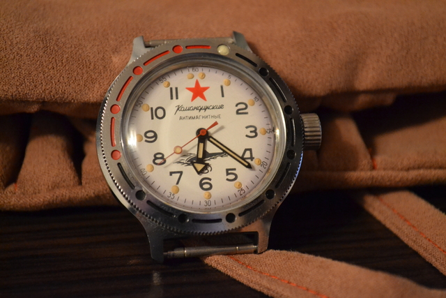

jestem zupęłnie niewtajemniczona w tematy zegarkowe więc proszę o wyrozumiałość.
Mam Wostoka Amfibię, który spieszy się około 5 minut/dobę. Zegarek jest w dobrym stanie więc chciałąbym go naprawić. Stąd moje pytanie, jaki może być koszt takiej regulacji/naprawy?
