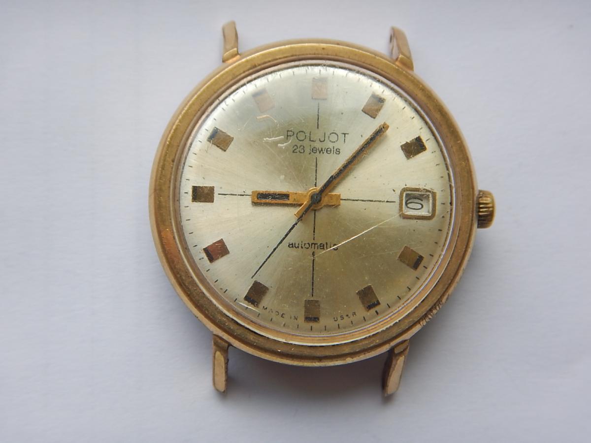

Ale tak poważnie, co wpływa, że tak się dzieje i nie da się tego poprawić? Coś się ściera? Od czego to zależy? Od okresu użytkowania czy od przechowywania w złych warunkach? Rozumiem, że są takie egzemplarze, że to działa idealnie. Mam innego Poljota w automacie i jest taka sama sytuacja.
Czy nakręca to muszę sprawdzić, ale to grzechotanie zdecydowanie dyskwalifikuje noszenie tego zegarka, jest na tyle głośne, że wzbudzaloby zainteresowanie ludzi dookoła.
Musi być jakaś konkretna przyczyną, a wywalenie wahnika to dosyć radykalne rozwiązanie :-).
Ten mechanizm ma taką budowe że SPRAWNY automat tak grzechocze ta zapadka przeskakuje po tym kole i zatrzymuje je aby sie nie cofało. Automat grzechocze tak w każdym poljocie 2415

Żona grzechocze, teściowa grzechocze, dzieci grzechoczą, kot i pies a jakże grzechoczą to się Kolega zirytował grzechotaniem zegarka. Takie czasy :) . Mechanizm na nic innego nie pozwala zważywszy na sposób blokowania zapadki.
W sumie to dobrze, że grzechocze. Spotkałem kilka mechanizmów, które nie grzechoczą i w tym ich problem.
Bez zapadki w sumie nie da się zrobić automatycznego mechanizmu. To jedynie kwestia rozwiązania tego podzespołu. Może być tarczowa i jest ciszej albo dźwigniowa i jest głośniej. Jak masz mechanizm z niezajechanym łożyskiem wahnika to bądź kontent. To nie jest od tak typowa sprawa w tych mechanizmach. Łożysko kulkowe albo rubinowe wahnika to luksus, którego tutaj nie ma.

No cóż ani ch ani h nie zmienia faktu, że mój 2415 grzechocze jak zabawka z odpustu. A tak mi się ten mechanizm spodobał jak otworzyłem dekiel.

No może muszę się przekonać, będzie od razu słychać że zegarek mechaniczny☺. A może jakby nieco zmniejszyć docisk sprężyny dociskajacej zapadkę?

Lepiej nic nie kombinować przy docisku a tym bardziej go zmniejszać. Bo zwykle jak się chce przedobrzyć to potem cza naprawiać szkody.☺
