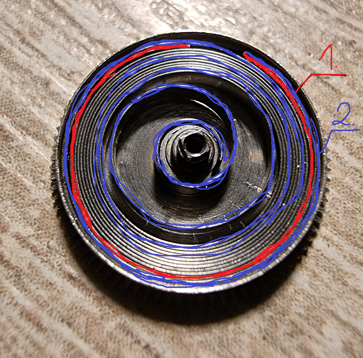

macie może na zdjęciu jak zawinięta jest sprężyna w bębnie poliota 23j automata?
jeszcze nie wyjmowałem sprężyny, chcę najpierw się dowiedzieć czy tak powinno być, bo na moje to trochę dziwnie wyglądają zewnętrzne zwoje.
Rozłożyłem 55g bo chodzić mu się nie chce i w bębnie zobaczyłem to:
bodajże referencja 2616 ..
Edytowane przez zadra

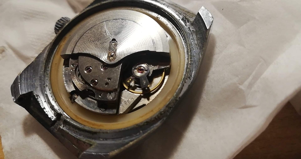

Mam pytanie. Z jakich lat produkcji może pochodzić ten oto poljot 2616.2H?
Numer seryjny to 2211
Poza nim nie ma cin nabitego co widać na filmie/zdjęciach
Dobrze jest.

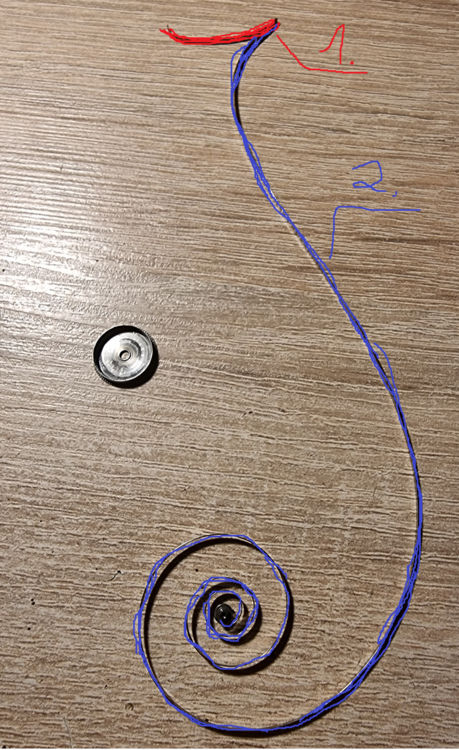

Poniżej trochę mojej fachowej obróbki zdjęć😆 . O ile o takie informację chodziło.
2 godziny temu, Kacperek_77u napisał(-a):
Szkoda, że nie pokazałeś jego "twarzy", ale to model z lat 80.
11 godzin temu, wempiełqr napisał(-a):
Dobrze jest.
Tak, o to chodziło.

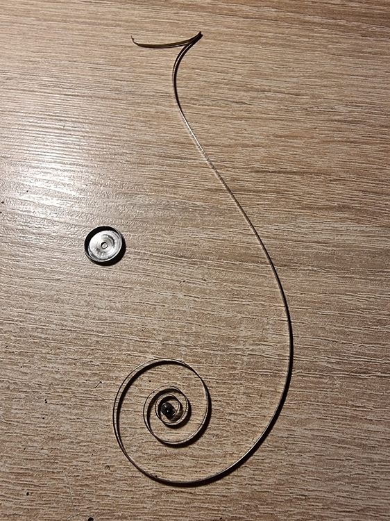

Nigdy nie zwróciłem uwagi na ten "dodatkowy" zwój,  że po wpasowaniu w bęben tak wygląda a teraz obawiałem się, że po wyjęciu coś mi odpadnie po rozcaleniu.
Dziękuję za zdjęcia  - spokojnie teraz rozwinę sobie "wstążkę"..
13 godzin temu, Walter_87 napisał(-a):
Prosz
P.S. bardziej chodzi mi o który rok to może być
