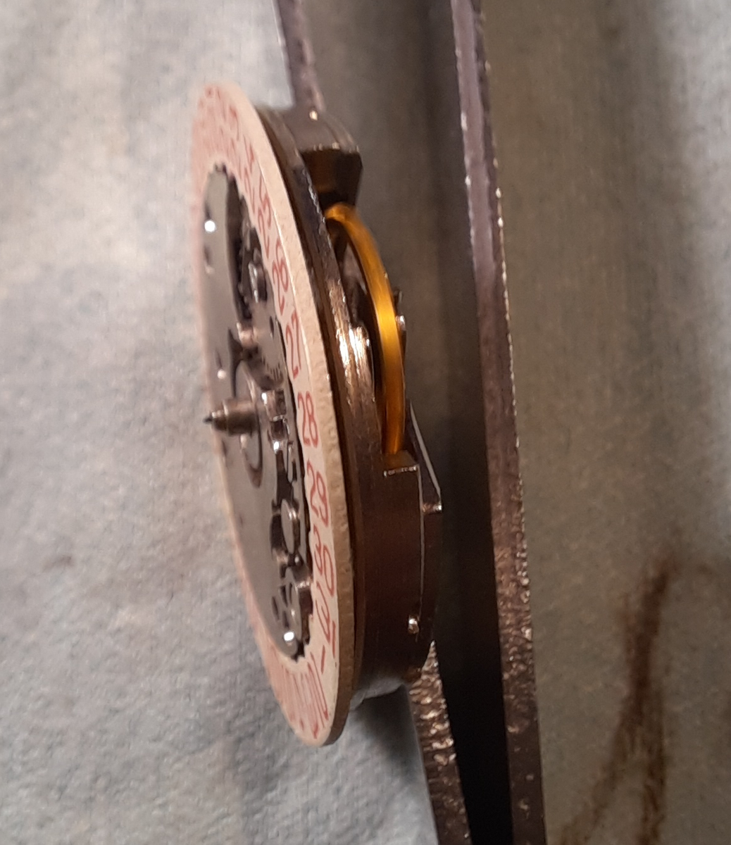

Proszę o pomoc. Pierwszy raz pracuje nad werkiem 2214 wostoka i mam problem z datownikiem, kiedy mechanizm jest wyjęty data zmienia się bez najmniejszego problemu, kiedy jednak poskładam zegarek w całość data nie przeskakuje, spowodowane jest to lunetą dociskającą tarczę do ringu z datownikiem. Stąd pytanie, czy mechanizmy 2214 ze względu na datę produkcji różniły się minimalnie rozmiarem/kształtem i jest możliwe że ten mój po prostu nie wpasowuje się w kopertę czy jest jakaś inna możliwość której nie dostrzegam? Nie jestem przekonany czy te zdjęcia pozwolą na diagnozę, jeśli będzie trzeba prześle inne.
Opublikowano
9 godzin temu, jakubpli napisał(-a):
Prawdopodobnie masz kopertę lub pierścień dystansu od 2209
