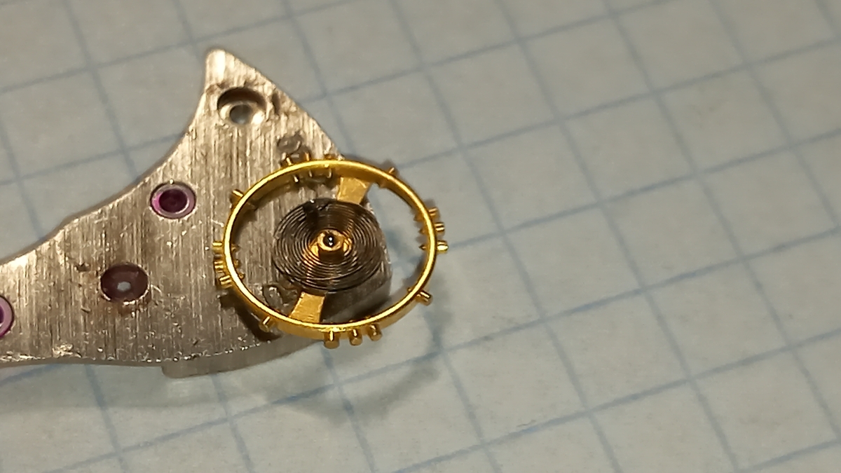

Czy zdejmowałeś nakrywki koła balansowego? Jeżeli nie i nie umyłeś wewnątrz, to po pewnym czasie możesz mieć kłopot z czopami.... zaczną się wycierać i "skaracać"
Mechanizm rozebrałem i zostawiłem na jeden dzień w kąpieli benzynowo-ekstrakcyjnej a potem dokładnie go domyłem pędzelkiem, kamienie balansu wyglądały na czyste pi myciu ale jutro rozbiorę je dla pewności

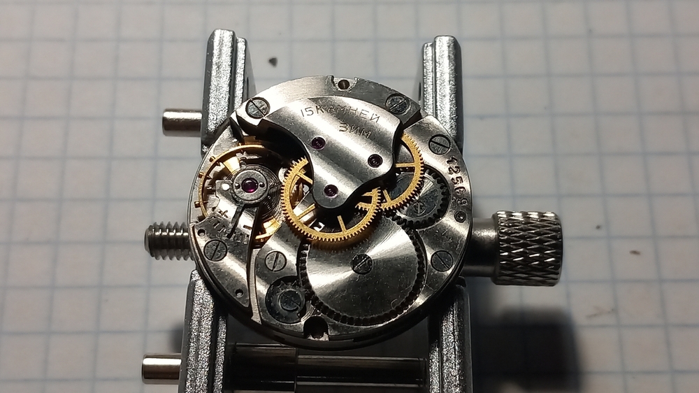

Po sukcesie z wołną zająłem się zgrają od/dla @drobnypijaczek
O to jeden z nich:
Edytowane przez Kacperek_77u
Ten Zim jakiś znajomy

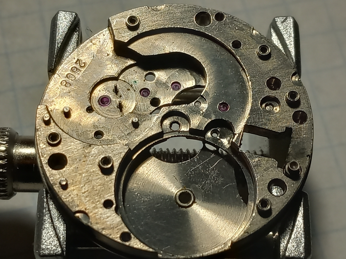

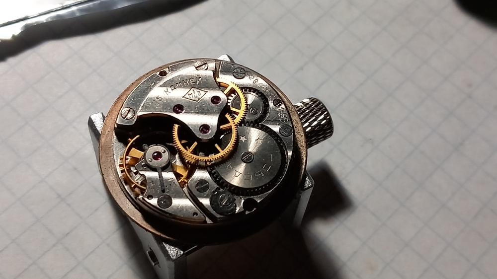

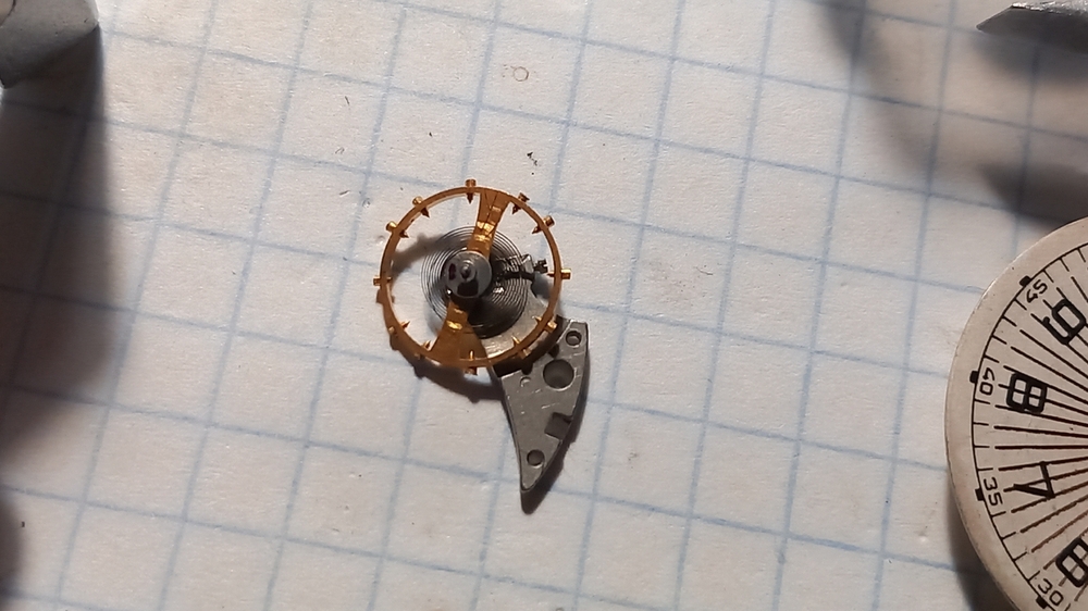

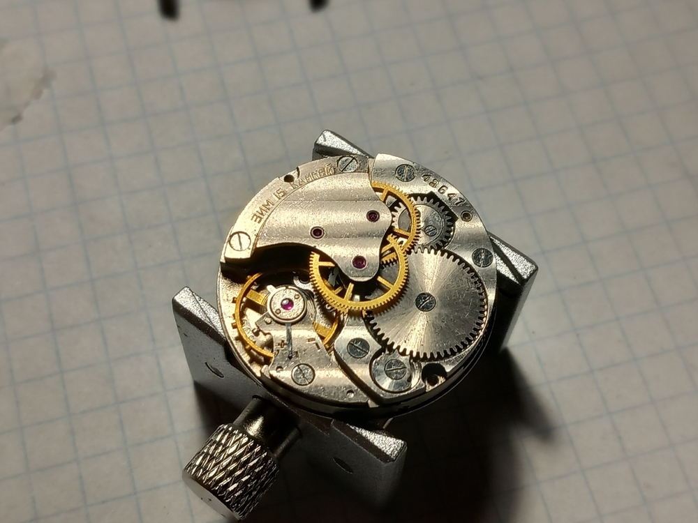

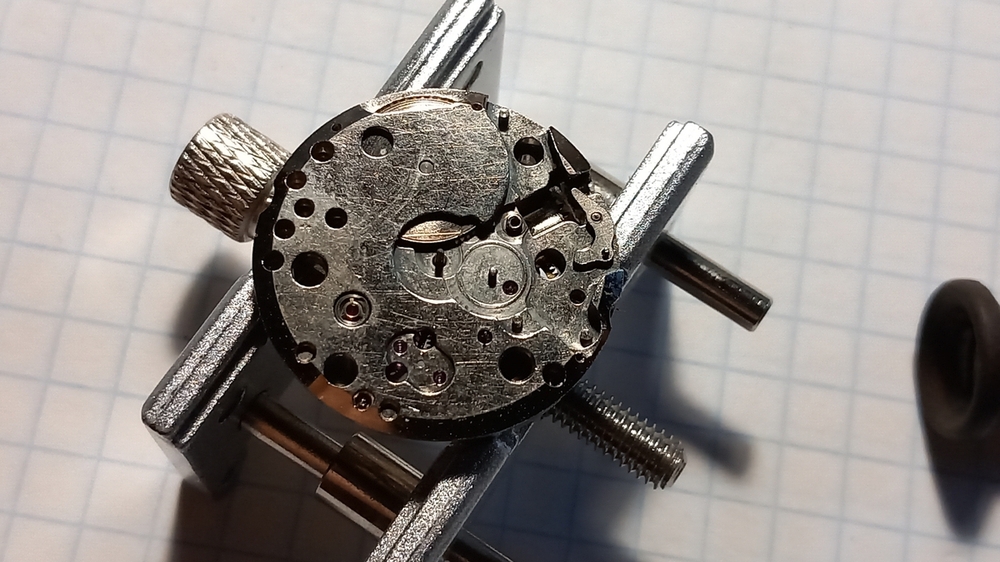

Kolejny sikorek @drobnypijaczek

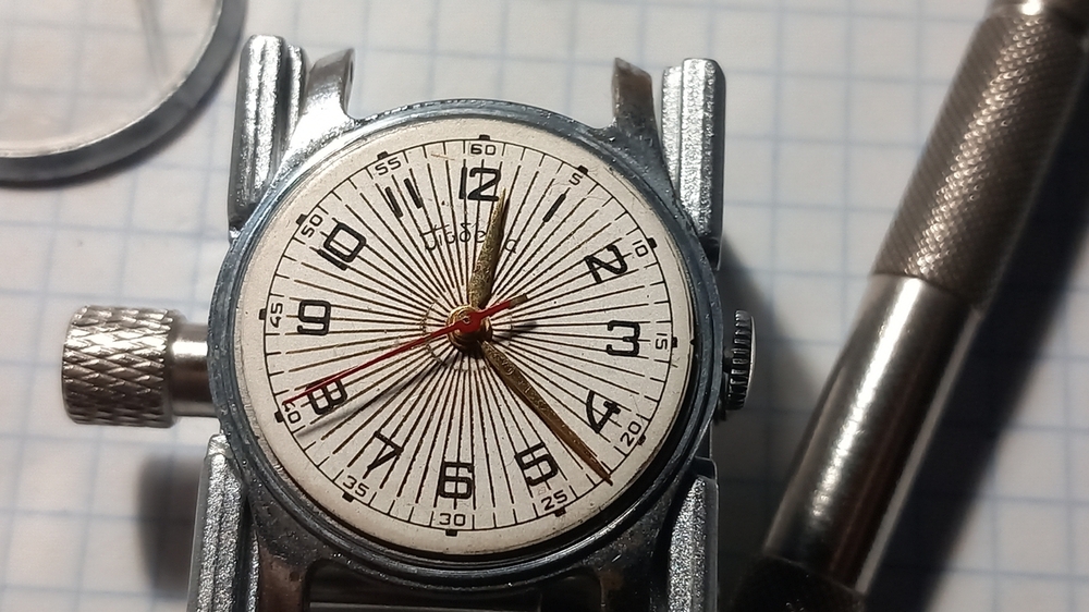

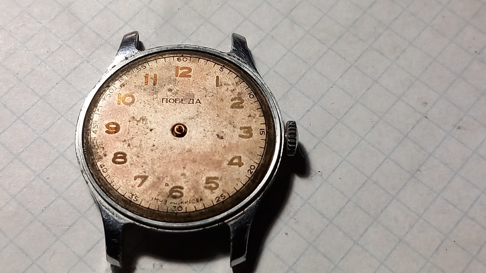

Pobieda 1-55
Wymagała wymiany sprężyny głównej (wyglądała gorzej niż w wołnie)
Osi sekundowej (złamanie nieodwracalne) i podmieniłem włosbo miałem a tego mi się nie chcialo zbytnio prostować...
Człowiek uczy się na swoich błędach...

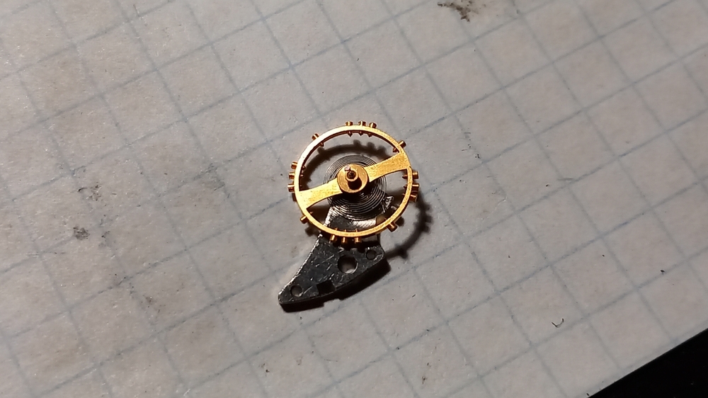

Rano wstaje a pobieda spóżniła 13 minut!

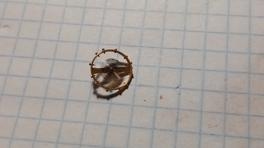

Jednak okazuje się że balans z lat 50 jest owiele cięższy niż ten z lat 80 i włos nje wyrabia z wagą...
6 minut temu, Kacperek_77u napisał(-a):
 sprawdzałes masę?, a włos wymieniałeś?
Pozdrawiam Mirek
42 minuty temu, mkl1 napisał(-a):
To było tak
Włos był pogięty i mam niemiłe wspomnienia z prostowaniem, a jako iż mam troche dawców to wziąłem złamany balans z lat 80 i podmieniłem włos bo identyczny kształt więc co może pójś nie tak?
Pobiede odstawiłem na później i zająłem się rossiją, też @drobnypijaczek
Wymagała ,,tylko'' czyszczenia, wymiany sprężyny i ustawienia włosa na balansie
Wróciłem do pobiedy i zmieniłem włos na taki z lat 50
Niby ok powinno teraz chodzić według mojej poprzedniej teorii ale zegarek chodzi tak samo! (Czyli późni minute na 1,5h, jakakolwiek próba regulacji nic nie daje)
Wygląda to jakby był problem z przełożeniem czy coś (zmieniałem oś sekundnika)
Możliwe że też na tej nowej sprężynie nie chce współpracować
Przyczyn może być milion ale dzisiaj podrzucę ją do zegarmistrza i pozagląda co jej dolega, może w końcu dowiem się co jest nie tak
Może ktoś ma jakiś pomysł?

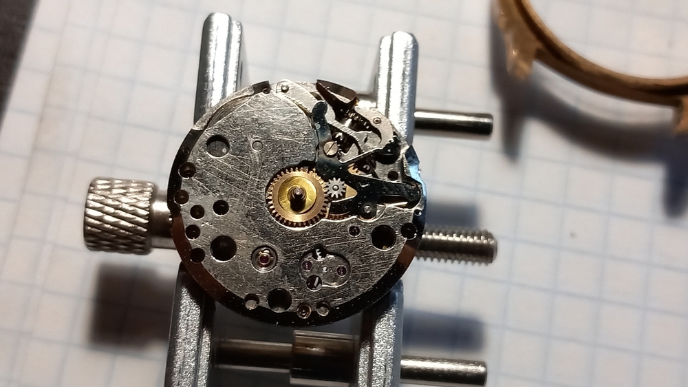

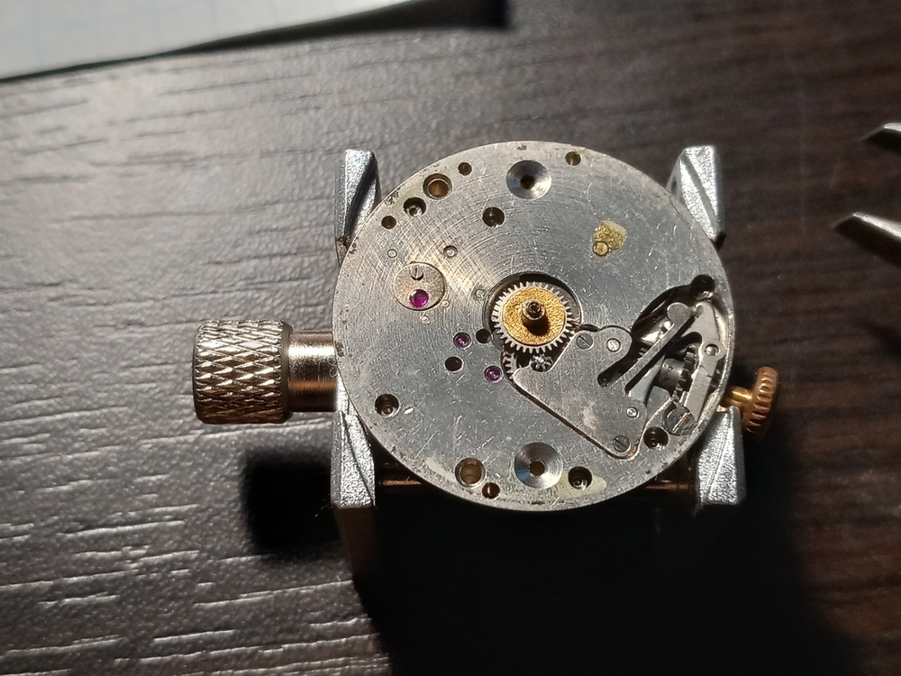

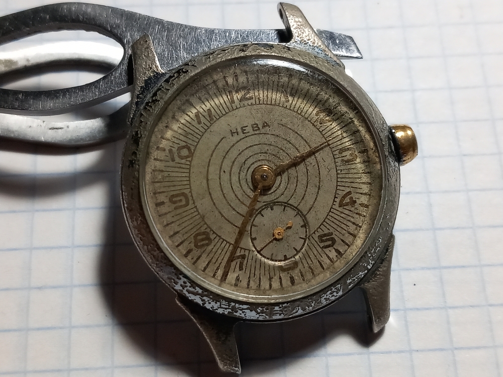

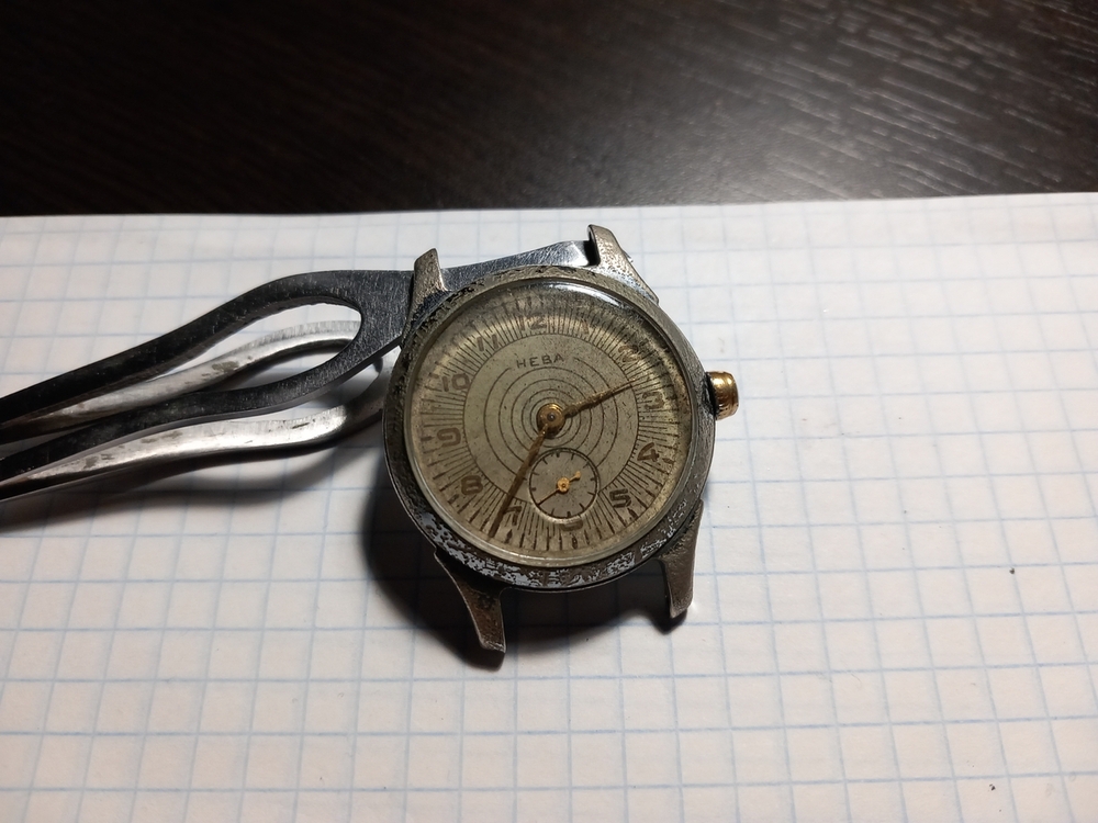

Serwis kolejnego rarytasa @drobnypijaczek który wymagał wymiany sprężynki antywstrząsu, włosa i czyszczenia (prawdopodobnie też ćwiertnik do śmiernika ale zobacze dopiero jutro😞
Balans powinien ruszać już po pierwszym lekkim pokręceniu koronką, tak jak w tej Newie.
W poprzednich zegarkach kiepsko to wyglądało, myślę że robisz błędy w smarowaniu, tzn dajesz za dużo oleju i pewnie smarujesz łożyska osi kotwicy (nie powinno się ich smarować, bo spowalnia to mechanizm).
Palety kotwicy  powinny być smarowane, ale dosłownie mikroskopową ilością oleju, tak na połowę powierzchni kamienia.
Szacunek że ci się chce grzebać, jesteś młody, masz dobry wzrok.
Ja nakupowałem narzędzi, ale męczę się z okularami, lupami i latającymi łapami 😉
Zainwestuj w dobre narzędzia, to zawsze się zwraca i bardzo ułatwia pracę, przydała by się też jakaś aplikacja na telefon (na początek), abyś widział amplitudę pracy balansu czy odchyłkę tzw "Bit error", czyli ustawienie kamienia wychwytu względem kotwicy (jak wymieniasz włos, to koniecznie  trzeba to ustawić)
Powodzenia życzę i trzymam kciuki za Twoje postępy 😉
Edytowane przez Wieniek1410
34 minuty temu, Wieniek1410 napisał(-a):
Najpierw podkreślę że jestem samoukiem 🙃
W naprawie zegarków siedzę dobre pół roku a tak na serio zacząłem je robić miesiąc przed wakacjami
Do ustawiania balansu używam:
-Rozmontowanej płyty
-Zamontowanej kotwicy i balansu
-Jeśli balans nie ma włosa to ustawiam balans tak żeby kotwica była równo między ogranicznikami i cieniutkim markerem zaznaczam na wieńcu balansu miejsce w którym jest skierowany kołek i montuje włos
-Jeśli balans ma zamontowany włos (też kontynuacja poprzedniego punktu) to robie to samo tylko teraz patrze jak kotwica układa się między ogranicznikami i co chwile ,,bujnę'' balansem, też jeśli balans jest dwuramienny to patrze jak ramiona balansu układają się względem czopu kotwicy (mam nadzieje że łapiesz o co chodzi) i dokonuje lekkiej korekty aż będzie praktycznie idealnie ustawiony, najlepsze ustawienie udaje mi się dzieķi sposobowi ,,ramiona-czop kotwicy''
Co do ruszenia to w rossiji włos ustawiłem dopiero po nagraniu filmiku z pierwszego nakręcania, a pobieda od początku ma jakieś problemy z życiem
Aplikacji to używam warch accuraty meter i jest najlepsza jaką używałem, zresztą mam też dostęp do weish 1000 u zegarmistrza tak że problemu nie ma
Ja używam Clock Tuner
https://play.google.com/store/apps/details?id=com.athumbsoft.pendulumtuner&hl=pl&gl=US
Co prawda nie pokazuje amplitudy balansu (to już na oko widać mniej więcej jak balans pracuje), ale pokazuje ładnie na wykresie chód zegarka oraz bit error.
Aplikacja do pełnego działania jest niestety płatna, ale coś kilkadziesiąt zł tylko (już nie pamiętam.
Jako czujnik do aplikacji używam mikrofonu z zestawu słuchawkowego od telefonu (całe słuchawki podłączam a mikrofon wkładam w kawałek pianki z wyciętym otworem i na tym kładę zegarek).
Oczywiście nie jestem zegarmistrzem, trochę dłubię bo nie bardzo jest komu oddać do naprawy/przeglądu.

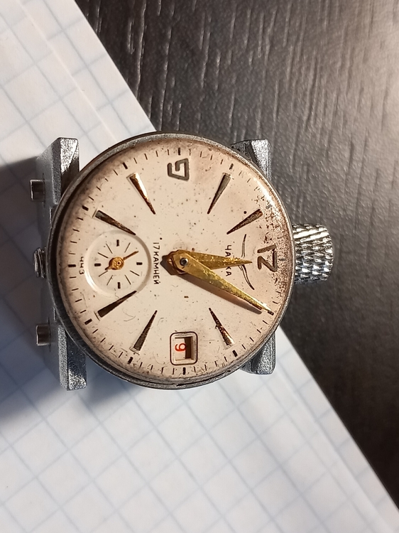

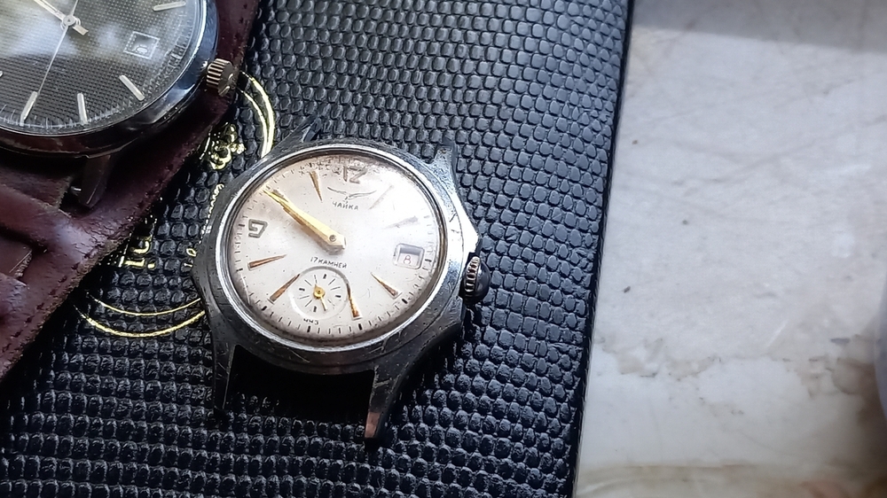

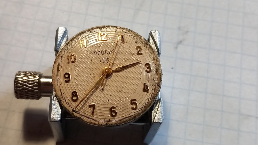

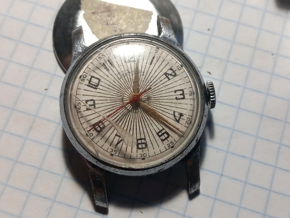

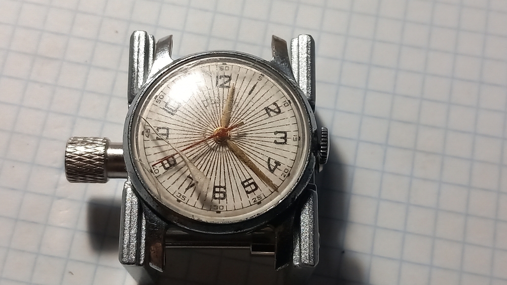

O, to ja z pytaniem: czy taki wzór tarczy jak u Kacperka (ring na zewnątrz, romby w środku) występował w którejś z wczesnych marek 1 Moskiewskiej?

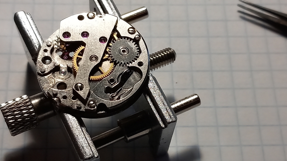

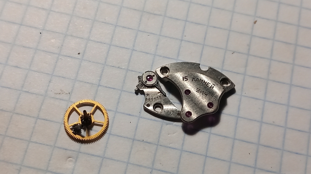

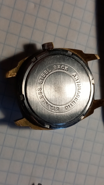

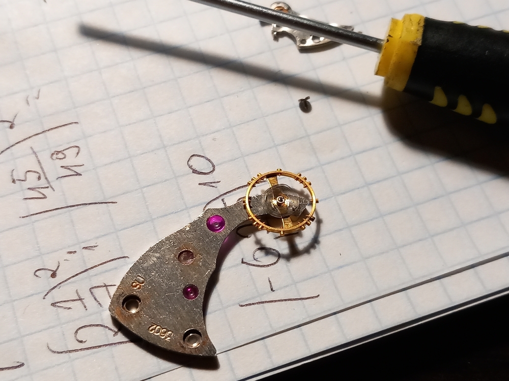

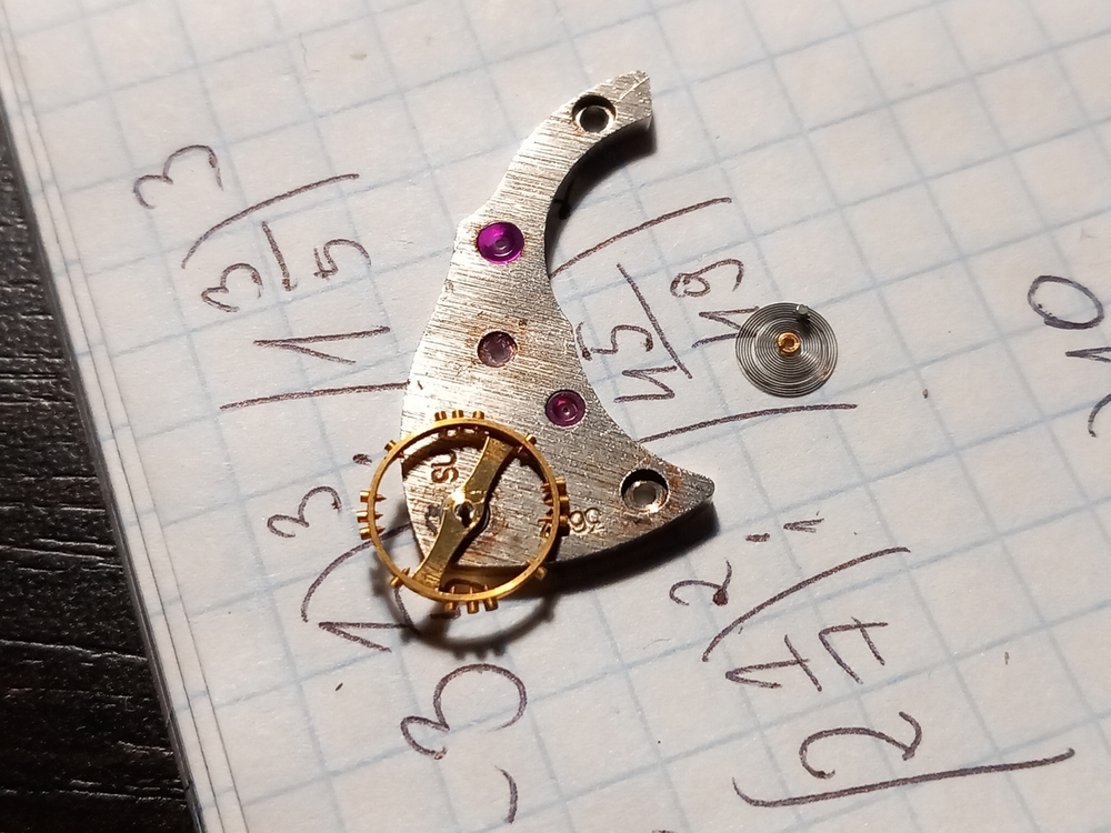

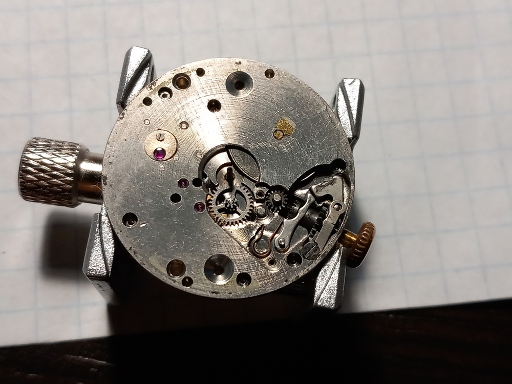

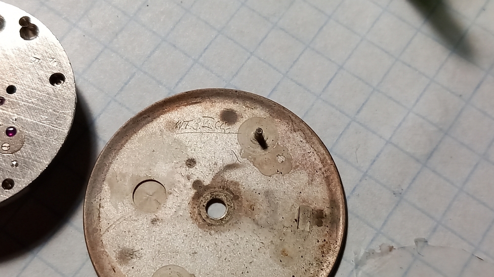

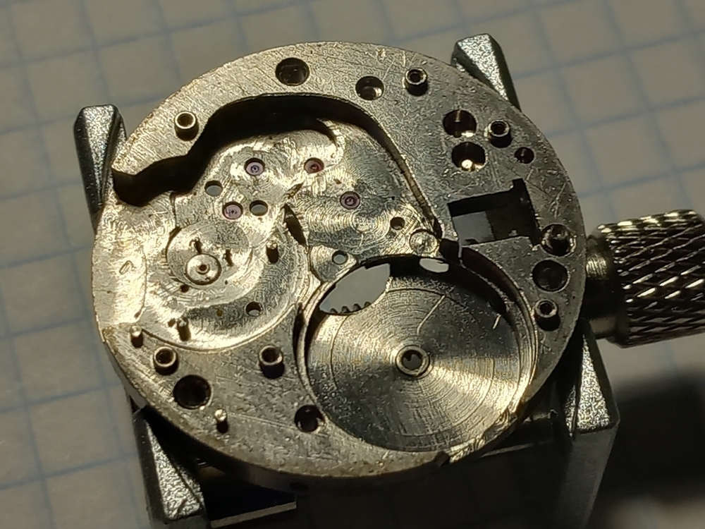

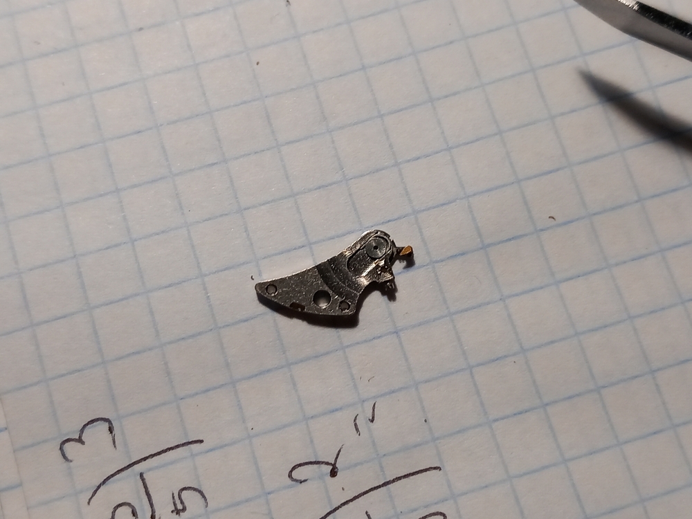

Kolejna pobieda zrobiona 😃

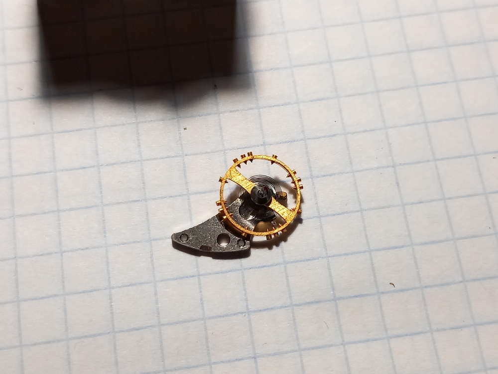

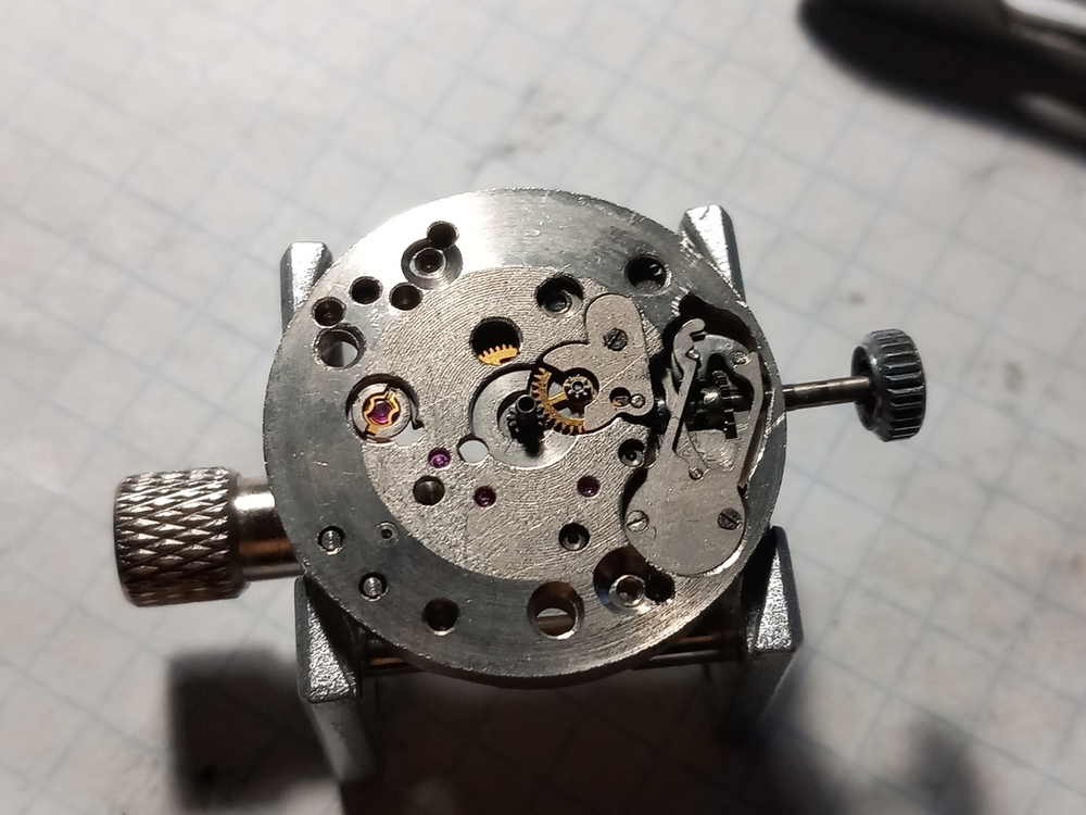

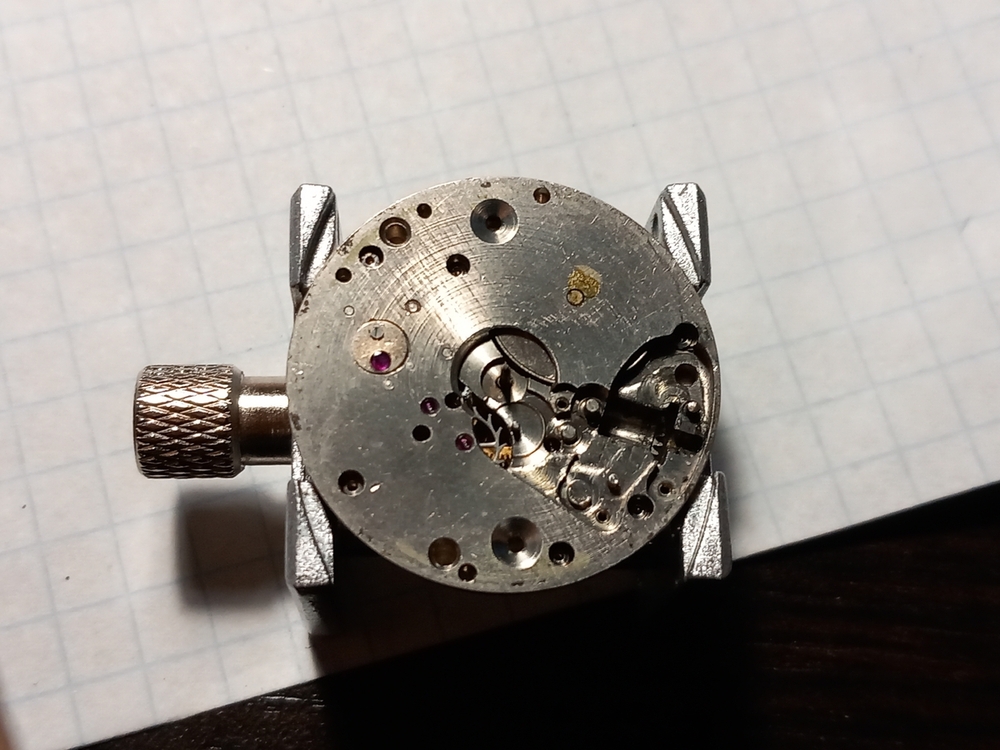

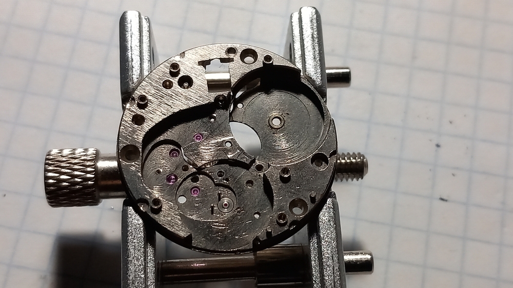

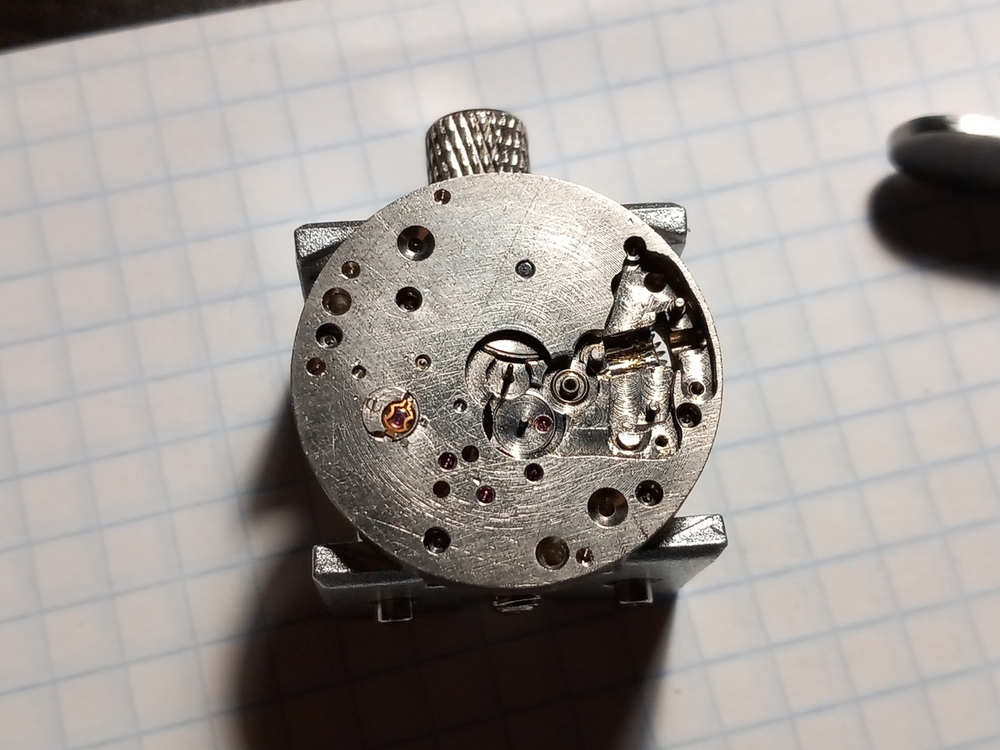

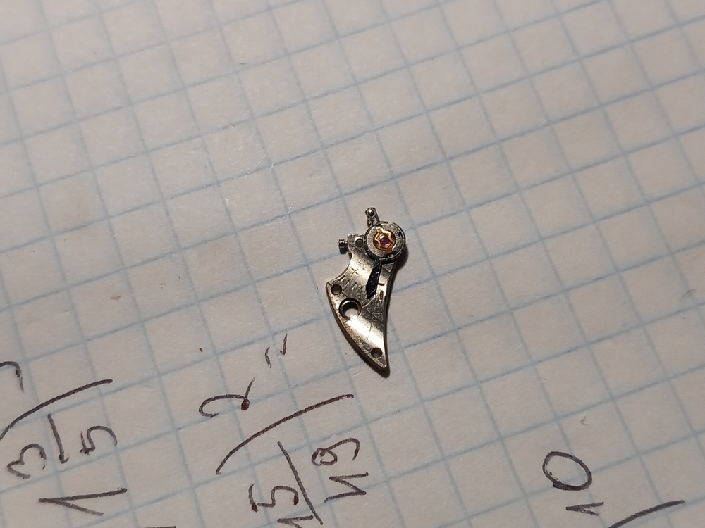

Wymagała czyszczenia i wymiany ćwiertnika20221001_180434.thumb.jpg.605aba69b17fb4f0260fed08b3750033.jpg20221001_180450.thumb.jpg.db9384507799ff66151a12998517f0f5.jpg20221001_180751.thumb.jpg.dd082d23d0b3f7367039eed19c16ef0f.jpg20221001_180810.thumb.jpg.10c1152faf76d685b87ed84ce27dc73f.jpg20221001_181818.thumb.jpg.1fbfa29385e7cc19799458237a16f14e.jpg20221001_182657.thumb.jpg.e95b16250ed59d565d6e9abc077e4a36.jpg20221001_182718.thumb.jpg.edbf526fa999d06676a7a5d5f624b9bf.jpg

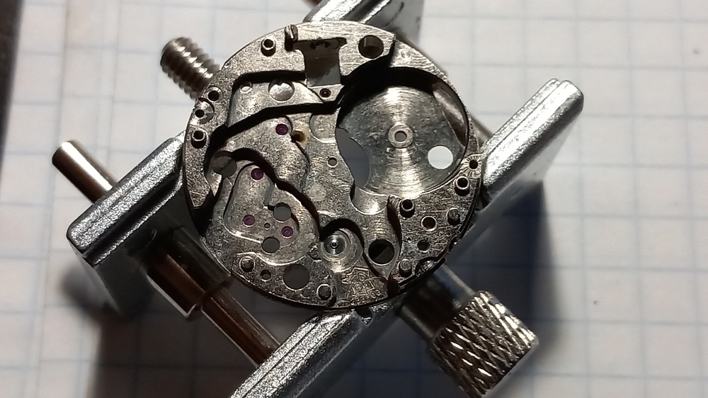

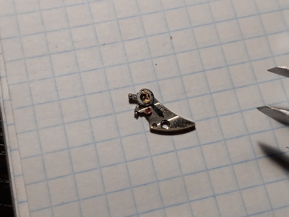

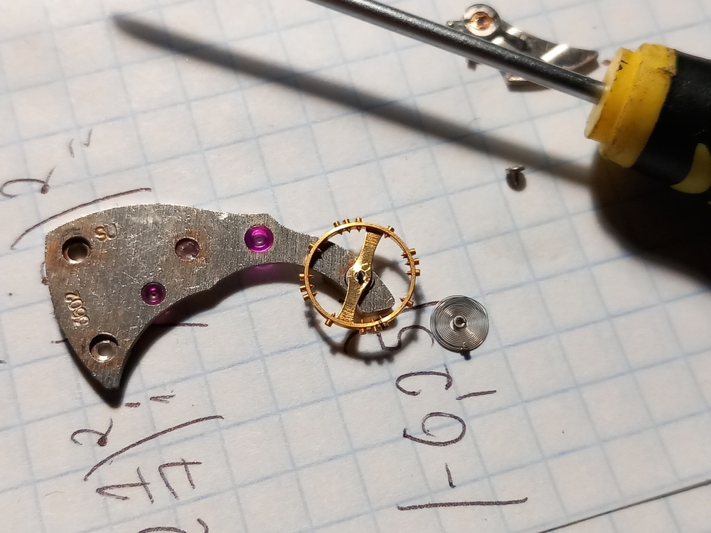

Posiada też bardzo ciekawy balans 20221001_222411.thumb.jpg.8020022f432b0cd04c04e7bd05cdaab4.jpg20221001_182958.thumb.jpg.a11ed16c374c363a71915b92162f7873.jpg
Po tym mostku widać że jest z wczesnych lat 6020221001_183842.thumb.jpg.0498c1707366b94635e48f986352703f.jpg

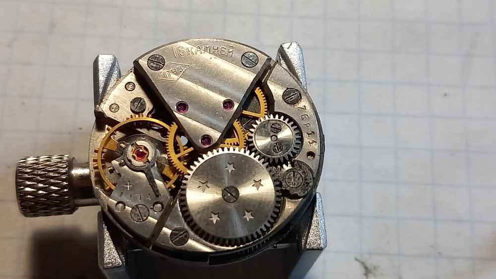

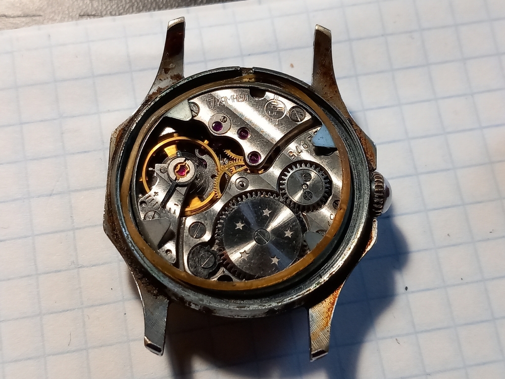

A tutaj widzicie dawcę z którego pozyskałem części do tej pobiedy i bardzo podobnego egzemplarza którego ujrzycie niebawem 🙃20221001_183904.thumb.jpg.c0e3d5dfc6f7c1d1a0266fadd57378b1.jpg20221001_183916.thumb.jpg.aec3c29481fb93fc33a48a1872ff4a95.jpg20221001_183952.thumb.jpg.6edc1204e3efe5ec9ecb63f2a632c382.jpg20221001_184002.thumb.jpg.9b259d44b30f794c8477a75659f6fdb8.jpg20221001_185249.thumb.jpg.dcb609c73492199dfe366cdd8be8be36.jpg
Pierwsze nakręcenie i skręcenie zegarka:

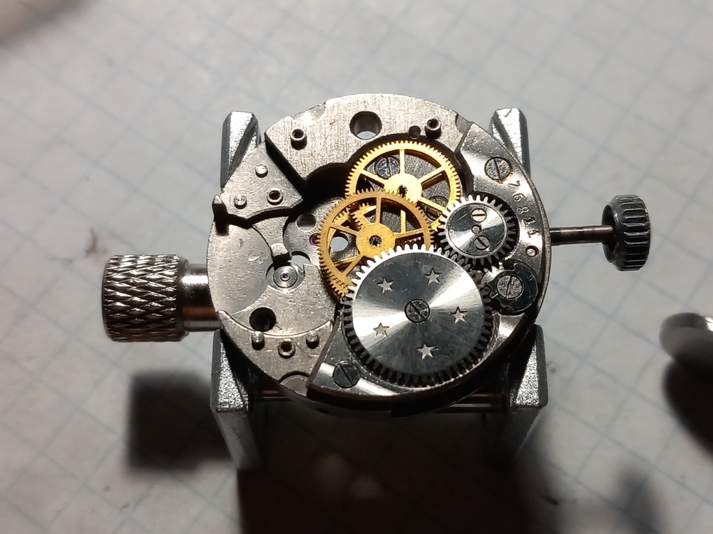

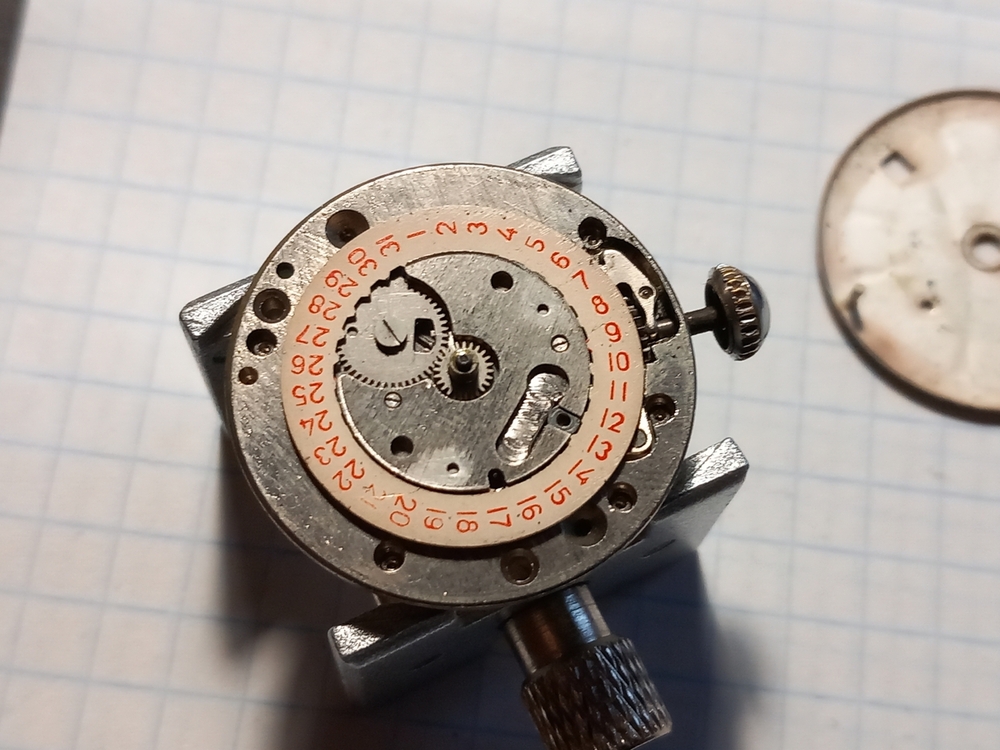

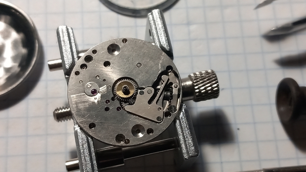

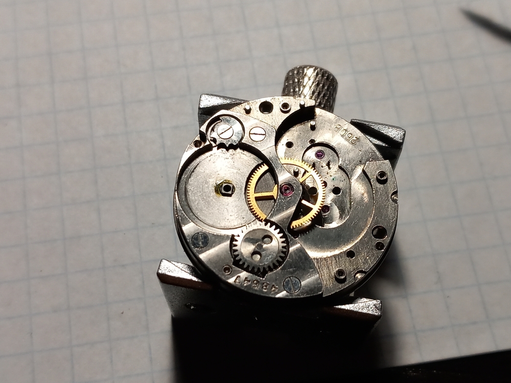

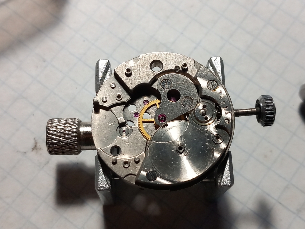

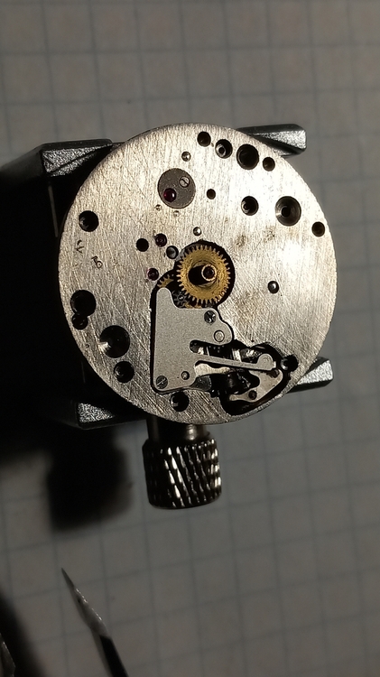

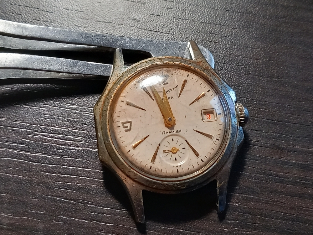

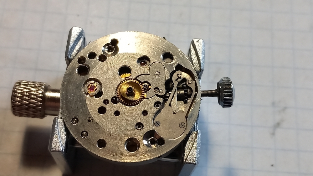

Kolejny zegarek @drobnypijaczek 🙂
Zawsze mnie zastanawia czy szwajcarzy prześcigają się w temacie ,,kto wymyśli bardziej p#*#^@&@ne rozwiązania-wygrywa!''
Bo z głupim systemem nastawczym i zapadką sprężyny bębna głównego zeszło mi 20 min dłużej niż powinno...
