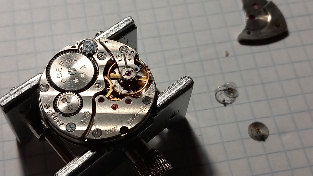

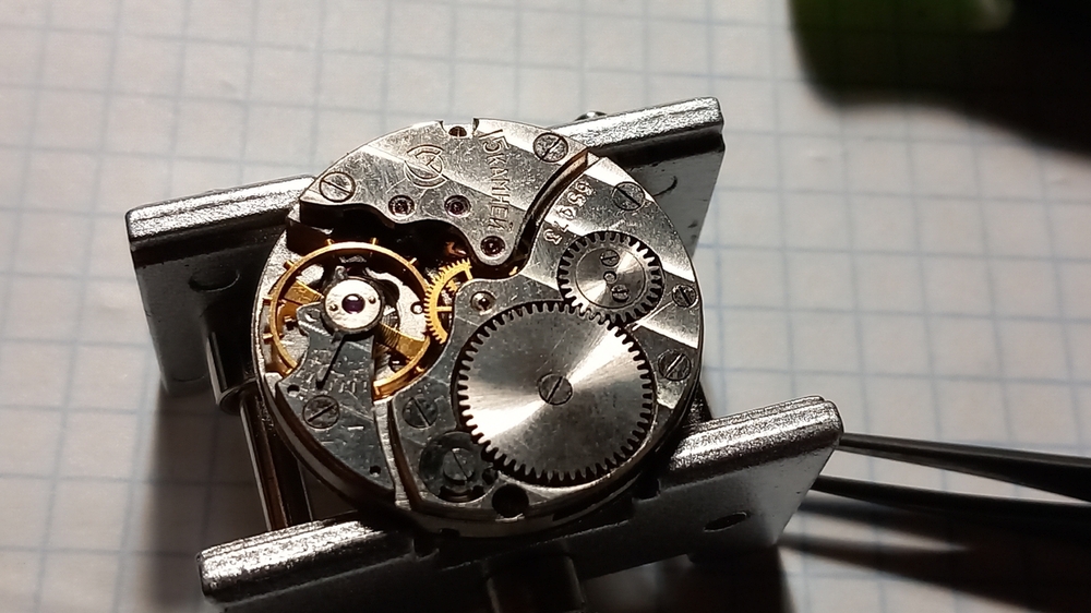

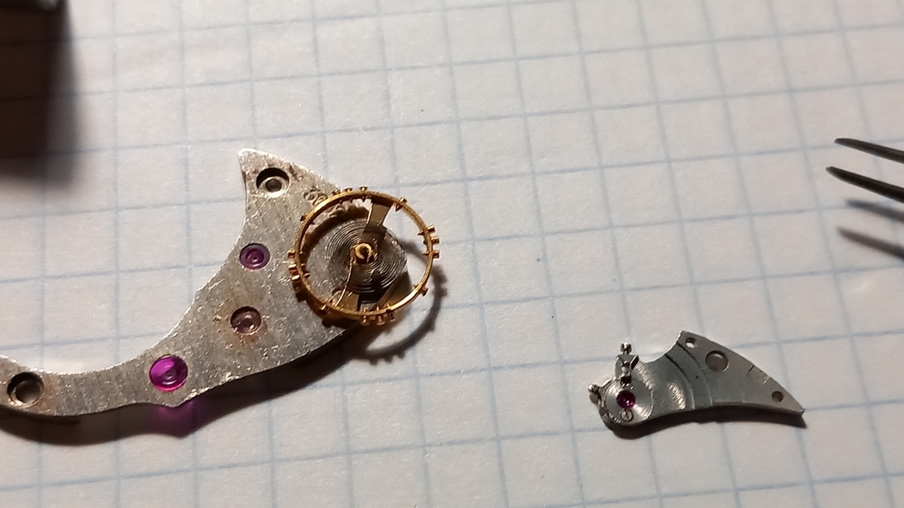

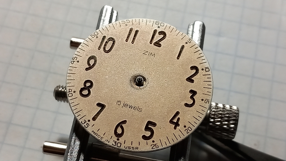

W ramach odstresowania od szwajcara ogarnąłem prezent dla dziadka ponieważ trzynastego obchodzi 75 urodziny a akurat trafił mi się zim, identyczny jaki kupił sobie jako pierwszy zegarek ale ukradli mu go w wojsku, taka to historia...

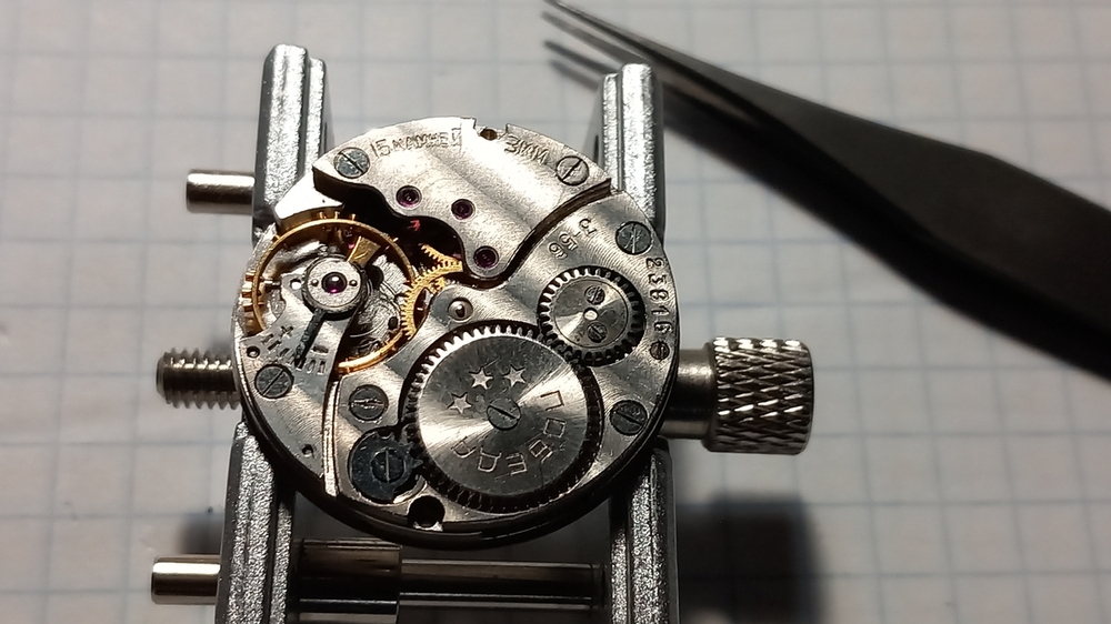

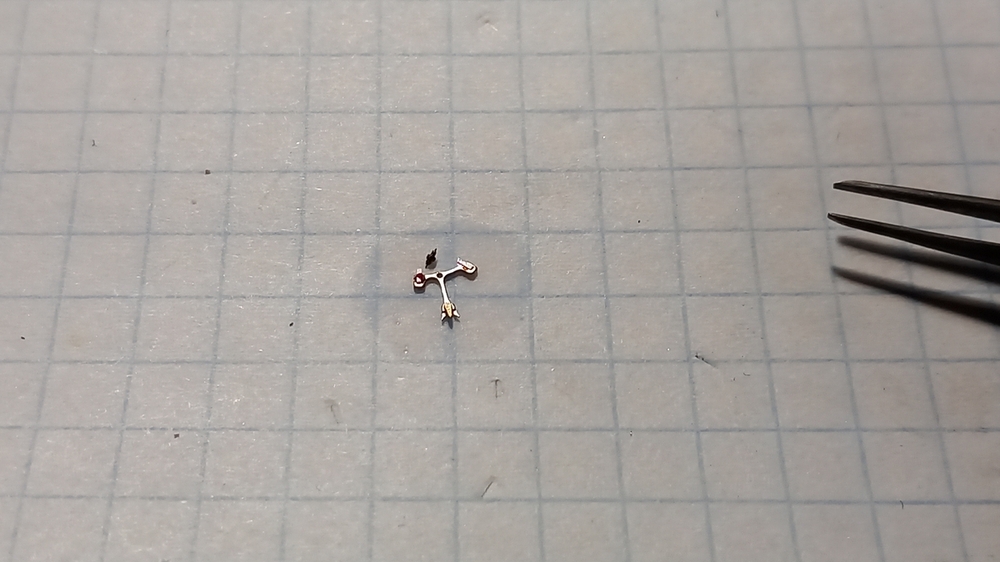

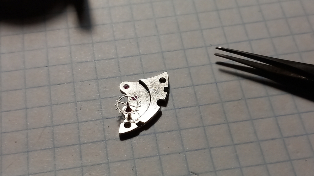

Pobieda @drobnypijaczek na której mi najbardziej zależało na uruchomieniu dołączyła do grona sprawnych zegarków 😍

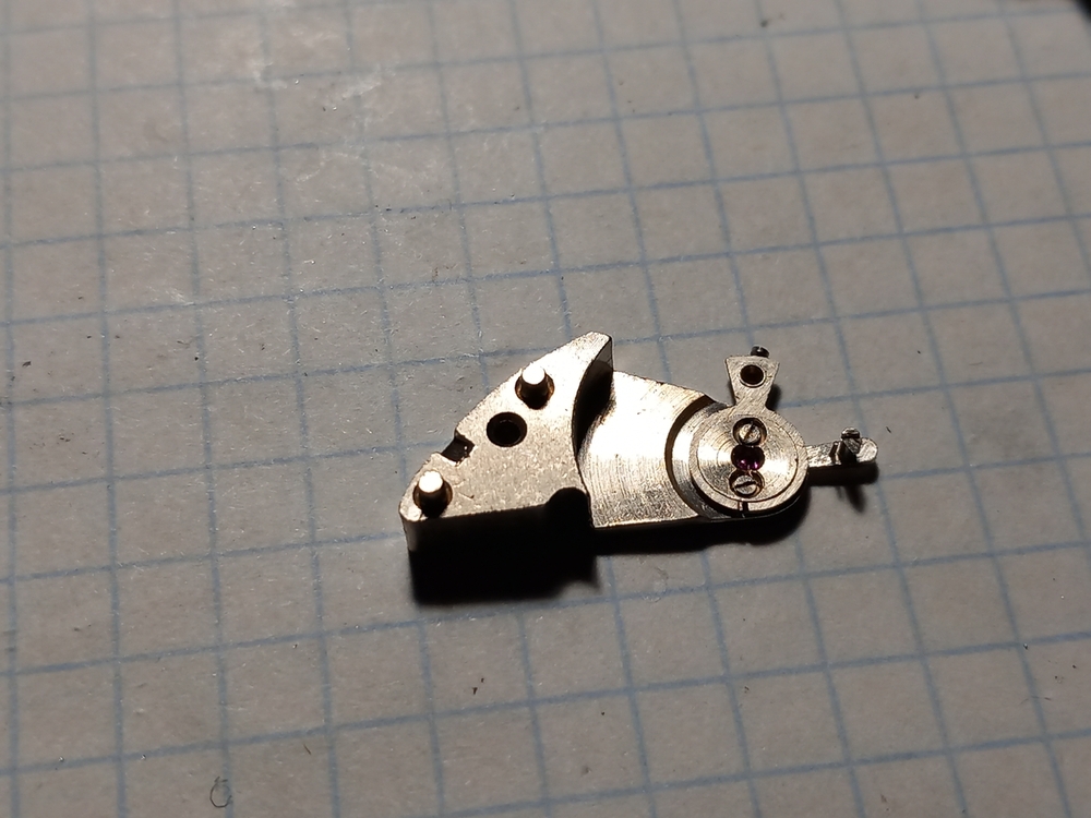

Wymagała poprawy kamienia w mostku balansu, wymiany włosa, sprężyny, kotwicy bo oryginalna się rozleciała (jak widać na zdjęciach probowałem ją poskładać ale oś okazała się za luźna 🙄) i ćwiertnika 🙃

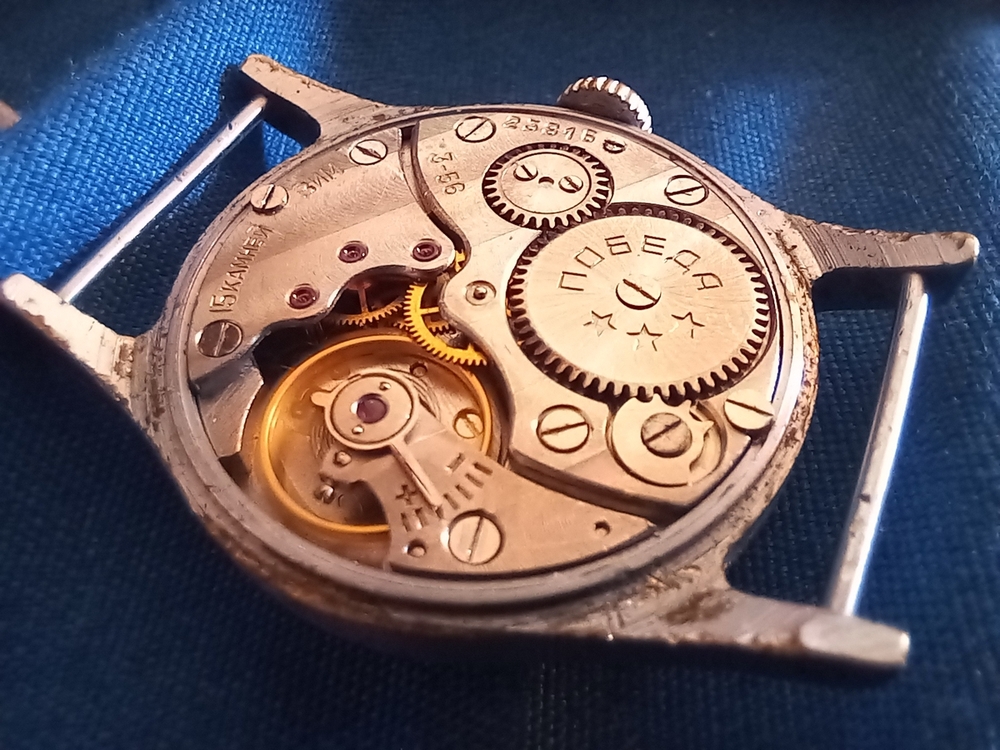

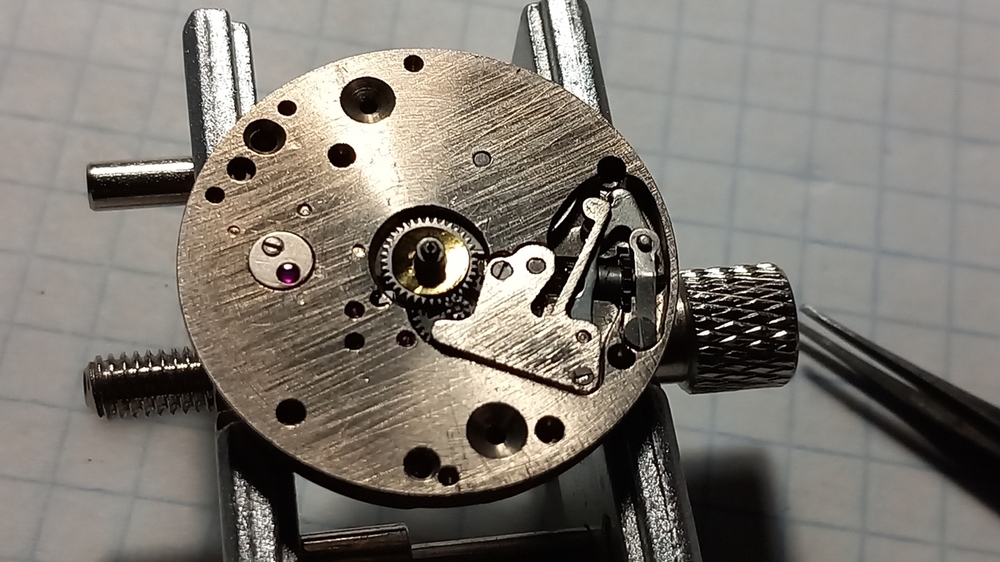

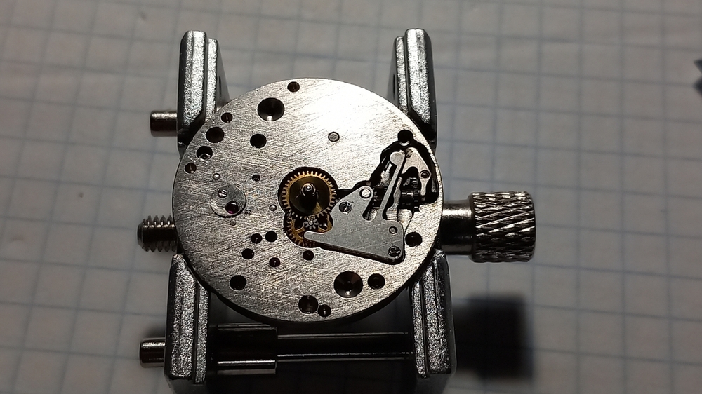

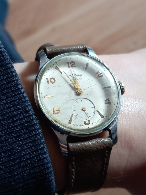

Kolejna pobieda @drobnypijaczek
Wymagała wymiany wskazówki, osi sekundnika (okazało się że ktoś ją przykleił) i sprężyny głównej
Pierwszy raz przytrafiło mi się żeby cała przekładnia chodu odeszła z mostkiem, nie wiem jakim cudem to działało ale nie wnikam
Ale ogólnie na werkach z 2 moskiewskiej owiele bardziej przyjemnie się pracuję niż na przykład zimowkim
Imo jedna w piękniejszych pobied 😍

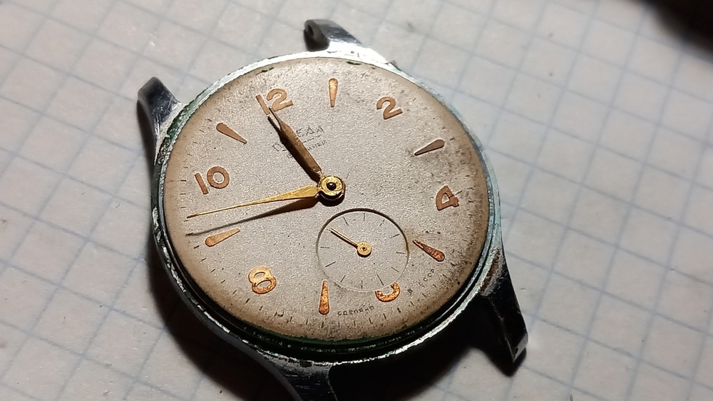

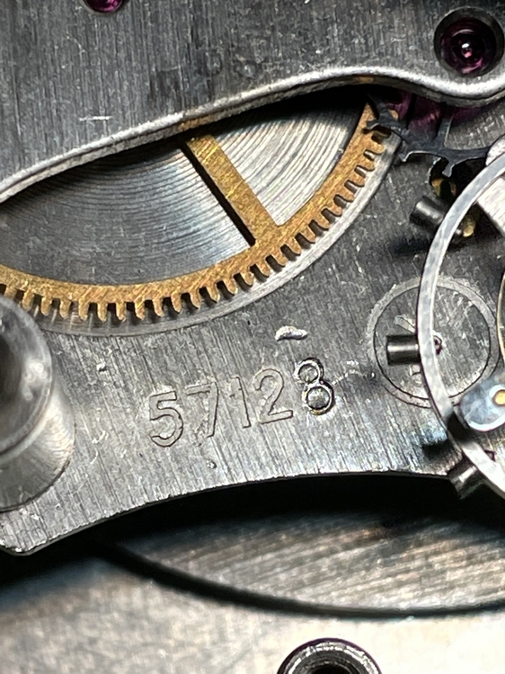

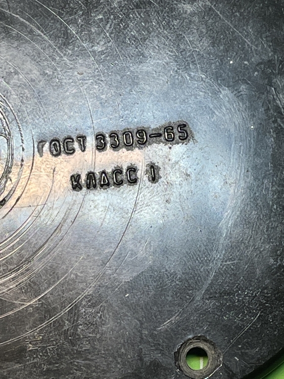

Który rok?

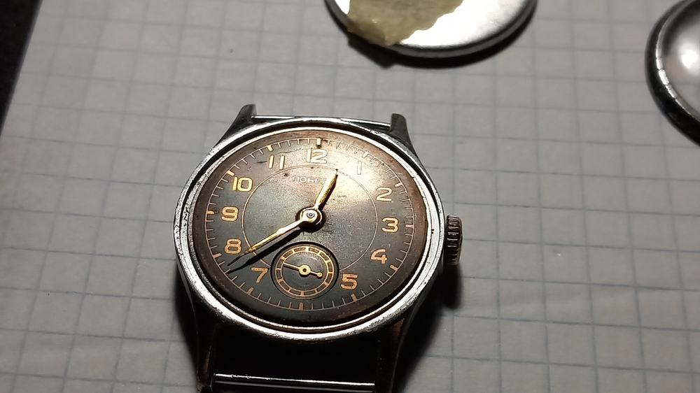

48 minut temu, mkl1 napisał(-a):
Dłubiemy przy mołni... :)
1 godzinę temu, Kacperek_77u napisał(-a):
Który rok?
 to jest ta, którą pokazywałem już w "nasze większe Mołnie" ... przyszedł czas na odszczurzenie....
Pozdrawiam Mirek
To że ją tam pokazywałeś to wiem
Tylko roku nie napisałeś, o ile jest...
16 minut temu, mkl1 napisał(-a):
Poznasz po numerach.
Na plastikowym deklu jest:
Pozdrawiam Mirek
Czyli lata 70 bo na deklu jest norma

W dniu 16.10.2022 o 20:49, Kacperek_77u napisał(-a):
A to nie jest 1965 rok?
Z 65 roku to jest norma jakośći
Wtedy my jeszcze miała pasy genewskie na mostkach

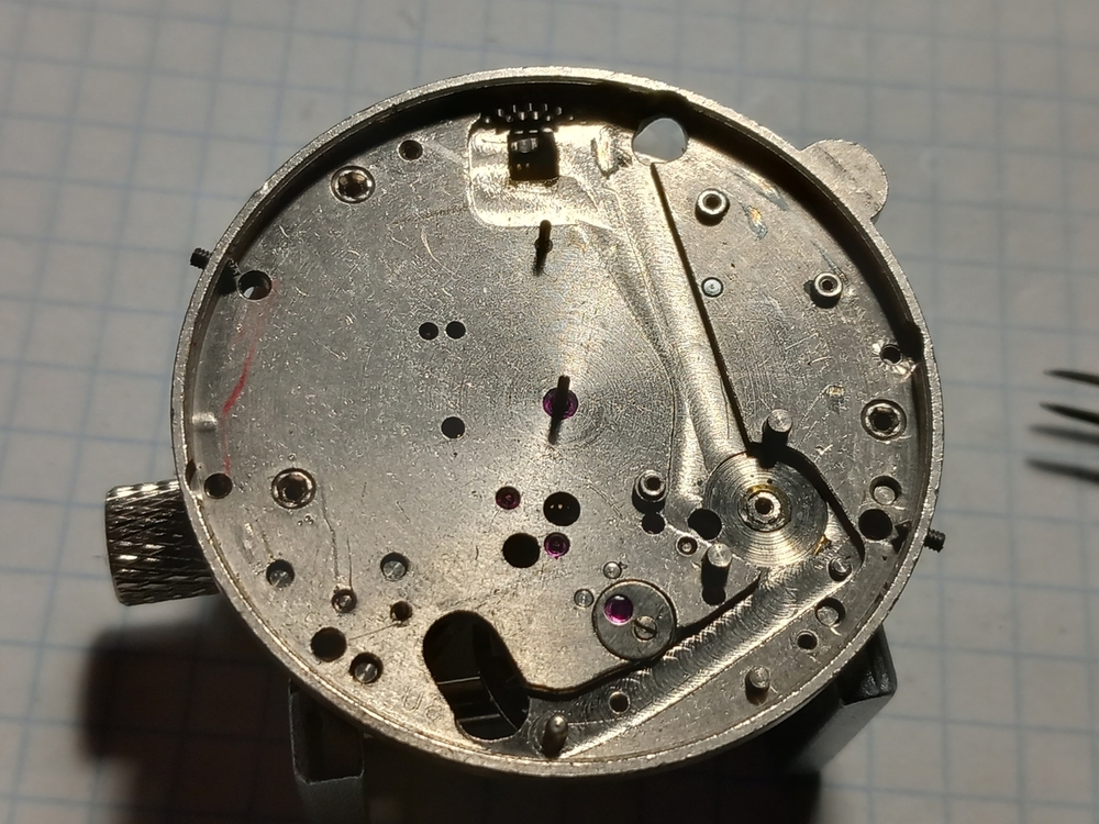

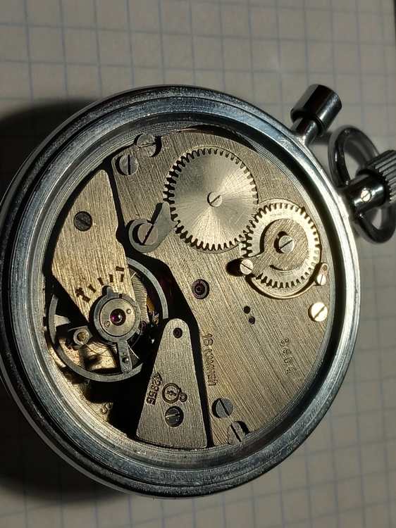

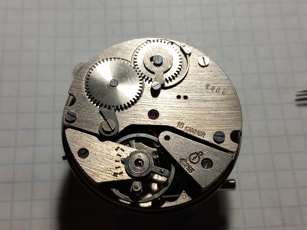

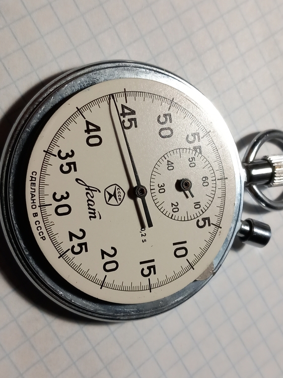

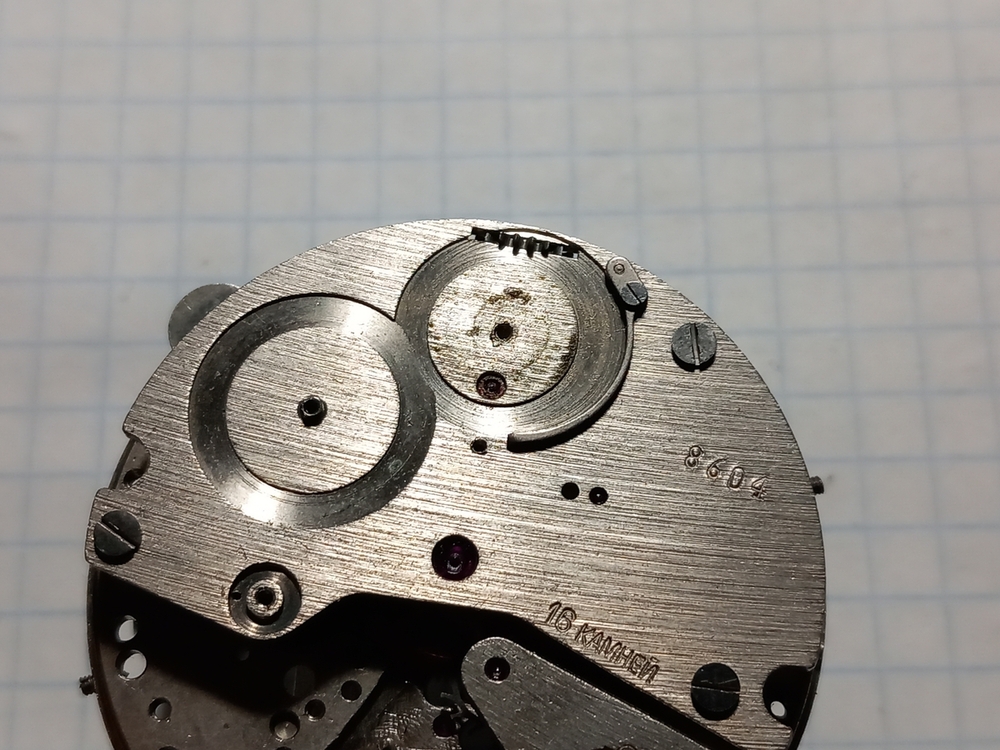

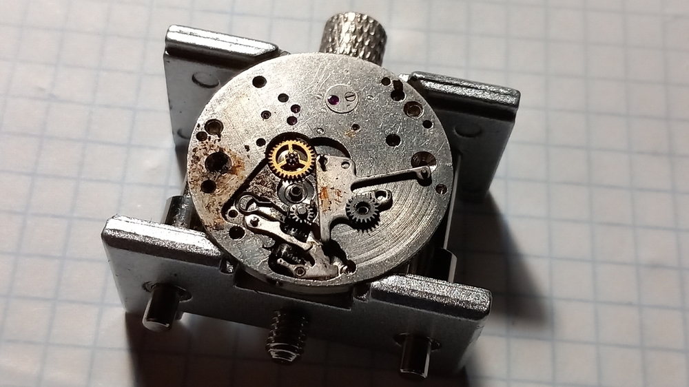

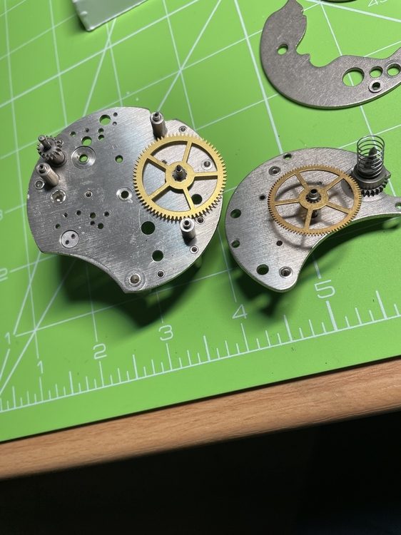

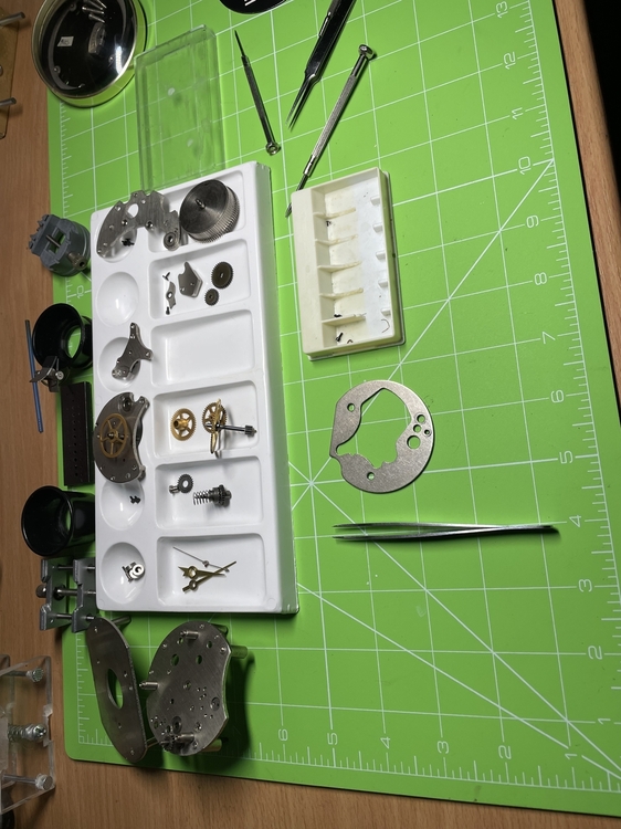

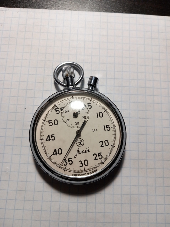

Dzisiaj dla odmiany stoper @michsla1981
Wymagał wymiany wskazówki minutnika z resetem, dołożenia koronki i głębszego osadzenie kamienia balansu w płycie bo oś była ukruszona przez co stoper chodzi idealnie po za pozycją tarcza do dołu, ale w sumie kto odmierza czas stoperem patrząc na dekiel 😜
31 minut temu, Kacperek_77u napisał(-a):
Nie żebym się wtrącał, ale jeżeli tak wygląda czop, jak pokazałeś na fotce to on się kwalifikuje do wstawienia nowego.. lub zmiany osi..
Osadzenie głębiej kamienia , to tylko prowizorka..
Edytowane przez mkl1
Pozdrawiam Mirek
51 minut temu, mkl1 napisał(-a):
 Tu już nie ma czopa..!!! tu jest tylko jego "baza"
Tak, czop jest ułamany. Częsta przypadłość agatów
MARIANEK :)
8 minut temu, mkoch napisał(-a):
Nie tylko Agatów , Slavy też na to cierpią, poprostu Ruscy się uparli i dają bardzo cieńkie czopy, co w przypadku stoperów, którymi się "miota" rzuca na stół  to słaby był pomysł .....
 Ten stoper będzie działał stosunkowo krótko.. czop nie jest oparty ani w łożysku ani o kamień nakrywkowy...
Za chwilę się trochę wytrze i "poleci "czop górny :(
 Ja się męczę ze Slavą( 3 przyciskową) też poleciał górny czop, jak go wstawiłem okazało się, że i dolny do wymiany, bo krzywy i zjechany.. teraz robię już chyba 3 oś, bo zawsze coś nie tak na samym końcu obróbki czopów... zrobić czopy 0,10mm to trochę dla mnie "jazda bez trzymanki". Wiem zegarmistrze z ręki toczą i 0,8mm - Ja jeszcze nie potrafię...
Wiem mogę zrobić "grubszy" a potem go polerować, ...... Może przy 4 podejściu tak zrobię, by zakończyć i oddać Slavę właścicielowi...
Pozdrawiam Mirek
Godzinę temu, mkl1 napisał(-a):
Brak maszyn raczej nie umożliwia mi innej opcji...
Ważne że jako tako chodzi 🙃 i w pozycji użytecznej
2 minuty temu, Kacperek_77u napisał(-a):
Nie chodzi (a na peno nie w zakresie, do którego został stworzony) i chodzić nie będzie. Szukać dawcę i zrobić porządnie
