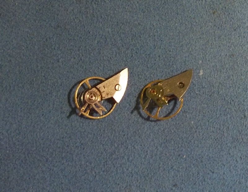

Werk musi mieć takie same mostki; fazowane nie pasują do niefazowanych i odwrotnie.
Dość często spotykałem kombinację "werk niefazowany + półmostek i balans od werku fazowanego", przy czym dotyczyło to nowszych odmian werku fazowanego - tzn. z mocowaniem klocka w widełkach (najstarsze odmiany miały mocowanie za pomocą śrubki). Odwrotnej kombinacji nigdy nie udało mi się spotkać. Myślę, że dopasowanie balansu do płyty to kwestia ilości blaszek regulacyjnych pod półmostkiem :)

Serdecznie wszystkim dziękuję za pomoc. Przerzuciłem trochę złomków i znalazłem taki półmostek jak na zdjęciu. Po lewej oryginalny, po prawej znaleziony. Widać, że oryginalnie był już sfazowany, więc poszukiwania trwają dalej.

Jak chcesz nosić ta Amfibię, to daj do zegarmistrza, niech Ci zrobi przeglad i przy okazji wymieni balans. Balanse do 24xx powinny być wciąż łatwo dostępne, a przegląd, czyszczenie i smarowanie nie zawadzi. Jeśli nie chcesz nosić - przełóż razem z półmostkiem byle tylko części miały to samo wykończenie. to nie jest kolekcjonerski, rzadki mechanizm,żeby miało to jakieś znaczenie, bo np w stareńkich Pabiedach z lat '40 jest to zachowanie karygodne ;)
Pomysł niezły, ale ja zrobiłem trochę inaczej. Od pewnego czasu lubię majsterkować przy zegarkach - taka odskocznia od tego, co robię na co dzień.
Mechanizm rozkręciłem w drobny mak, wszystko trafiło do myjki ultradźwiękowej. Przy okazji uwaga, że warto zaopatrzyć się w dobry płyn do mycia, zawierający inhibitor korozji. Mój taki nie był, więc po kilku godzinach części delikatnie zrudziały. Tym razem dodałem do płynu inhibitora i powtórnie wymyłem, po wysuszeniu pięknie się błyszczą. Przesmarowałem co trzeba i złożyłem. Do sfazowanego półmostka oryginalnego  przełożyłem koło balansowe z włosem od mostka niesfazowanego  i zamontowałem. Zegareczek od dwóch dni wesolutko tyka na ręku młodszego syna. Dla starszego robi się w podobny sposób komandirski.
