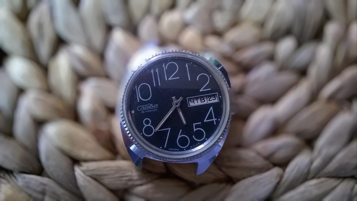

Czym wyczyścić tę tarczę, żeby nie przedobrzyć
kartofelkiem rozciętym na pół !! ale tarcza jest już w kiepskim stanie więc niewiele to pomoże

Mechanizm wyglada OK ale aby stwierdzic czy caly zegarek nie jest szczepiony pokaż tarczę.

moim zdaniem nic tu nie zrobisz ona jest po prostu zniszczona

Dzięki panowie. Tak jak mówicie nic się nie dało zrobić :(
