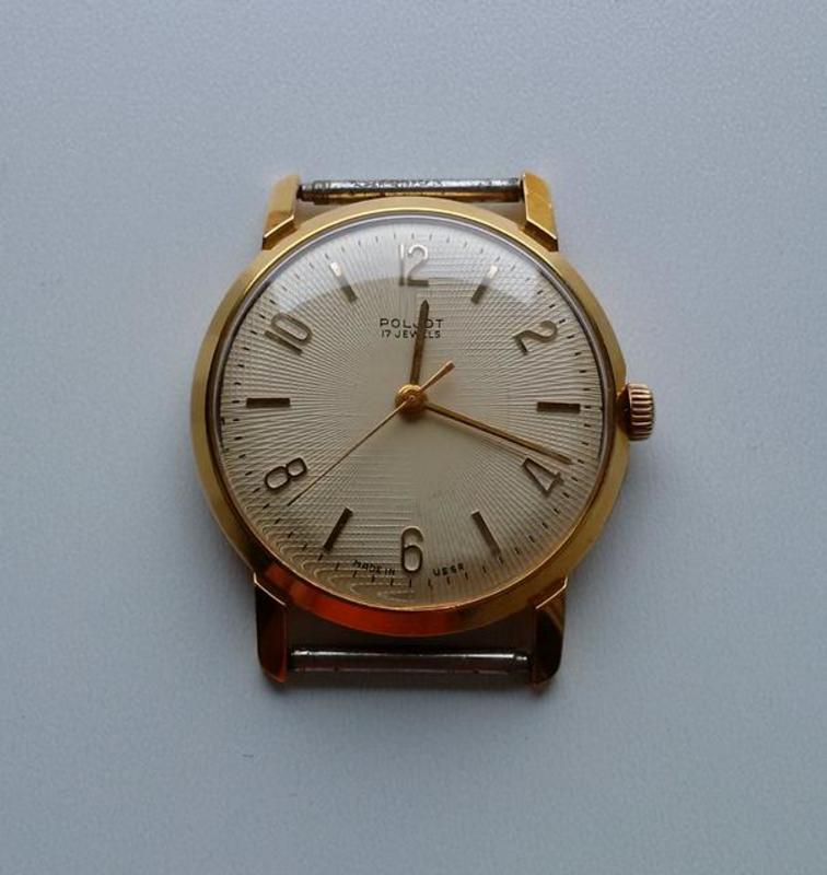

Nie wiem czy pokazywałem, ale  ostatnio doprowadzony do używalności (czyszczenie, nowe szkiełko, regulacja) .
Czeka na okazję aby go założyć.
Ładny, ale czy przypadkiem tarcza nie jest odmalowana? Napis "17jewels" bez spacji wygląda podejrzanie.
Też o tym pomyślałem... tu mój:
No i wskazówki też nie te.
Edytowane przez marcur

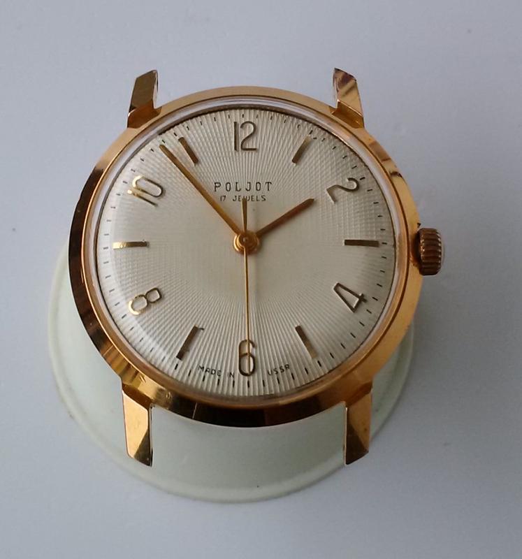

Fajne Poljoty! Co do pierwszego to wskazówki powinny być takie:

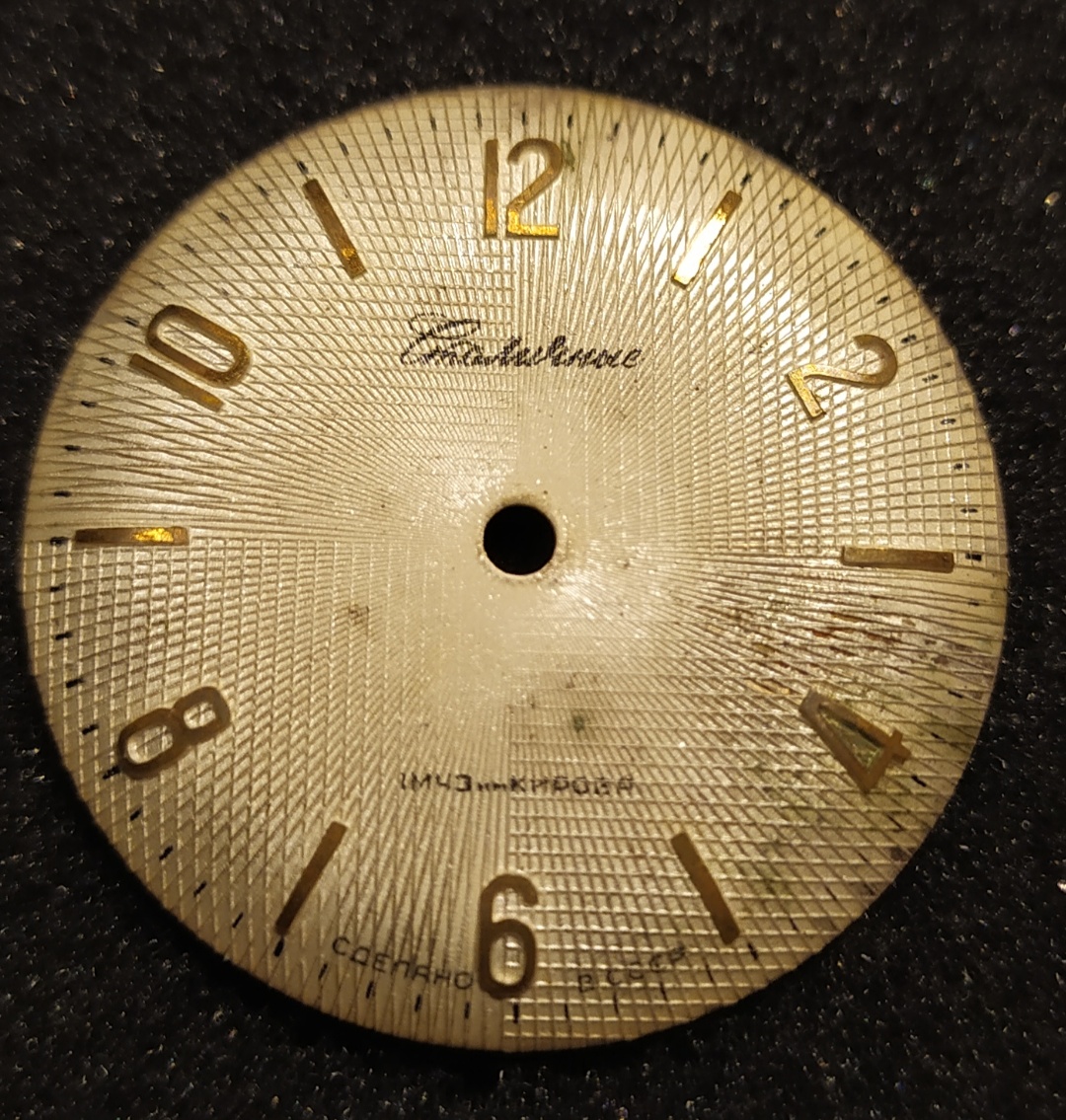

Fajne nabytki, gratulacje dla Właścicieli :). Mój może nie nabytek ale dziś ożywiony. Tarcza jako baza od Romana (jeszcze raz dziekuję) czekała od kwietnia do dziś...
I zegarek :)
Logo "Poljot" też w niewłaściwej stylistyce, a tarcza świeci się jak psu j.. Indeksy bez ostrych krawędzi też jakby "rozlane". Stawiam że odmalowana na 99,9%

Co do rodzaju napisu Poljot ja spotykałem się z dwoma rodzajami czcionki. Jedna jest jak w tym co pokazałem. Druga wygląda u mnie tak:

No to ciekawostka bo zegarek dostałem od sąsiada - starszy człowiek po 80'ce.
Jak mi go dawał to mówił, że  zegarek kupił w latach 70tych i bardzo mało go nosił - powłoka Au bez przetarć z minimalnymi  ryskami. Nie przypuszczam aby coś z nim kombinował. Szkiełko wymieniłem tylko dlatego, że miało głęboką rysę  w centralnej części na środku(podobno kiedyś gdzieś przerysował).
Jakieś wytłumaczenie?

Ja się dam ;) Nie było tarczy z takim logo. Wskazówki są zamiennikami (mam całą fiolkę takich, a luzem pojedynczych nie policzę), koronka też nie jest oryginalna i nie od tego modelu. Jeszcze chciałbym zobaczyć jak wygląda mechanizm. To odnowiny składak wg mnie

Pamięć ludzka jest ulotna... na przestrzeni lat zmienili zegarek zegarmistrzowie, jak nosił zegarek do serwisu, bo jak inaczej wytłumaczyć inne wskazówki. :)

Nie twierdzę, że nic z tym zegarkiem się nie działo kiedyś, taki dostałem, jest ładny i niezniszczony. Podoba mi się i będę go nosił, ale może sie okazać, że to tania chińska podróbka kupiona w latach 70tych   na bazarze różyckiego ;)

Ranty rzeczywiście wyglądają na łagodne i napis made in taki trochę tłusty

Co do tarczy to nie mam pewności ale koperta wygląda na pozłoconą ponownie albo mega spolerowaną
Pozłacana, aż tak spolerować się nie da (chyba, że do mosiądzu).
W oryginale są bardzo ostre przy uszach

Koperta jest raczej nie ruszana . Sąsiad mówił, że miał go od nowości a nie mam powodu aby mu nie wierzyć,
Teoretyzując to kto bawiłby się w złocenie koperty od ruska (najpierw usuwając wżery, uszkodzenia itp) skoro  tym samym nakładem środków można odnowić  kopertę od wartościowszego zegarka?
Bardziej skłaniam się do opcji, że ta koperta została zbyt grubo pozłocona w produkcji

Nie ma szans. Bez żartów z tym za grubym złoceniem. Przyjrzyj się. Zupełnie nie ma ostrych krawędzi jest wyoblona na maksa przez długie używanie i odnowiona. Nie ma szans żeby taka wyszła z fabryki.  Wydaje mi się że między bajki włożyć opowieści poprzedniego właściciela o tym że mało nosił. Chyba że przez ostatnie lata a dawniej nosił nonstop. Koperta jest na 100% odnowiona.
Edit. No chyba że starszemu człowiekowi tak pięknie jakiś zegarmistrz popodmieniał i nawet nie zauważył. Wskazówki sa też przecież podmienione, ten model nigdy z takimi nie wychodził.

Jeśli kiedykolwiek będziesz chciał rozpoznać, czy koperta była powtórnie złocona/chromowana, to właśnie będzie wyglądać jak Twoja. Wyraźne nadlania, zaokrąglone brzegi koperty i krawędzie uszu, czasami ślady po szlifowaniu i nierówne miejsca po wypełnieniach ubytków. Trzeba przyznać, że w przypadku Twojej koperty majster się postarał i zrobił to dobrze (czasami robota wygląda tak, że oczy krwawią), tym niemniej widać, że złocenie było
