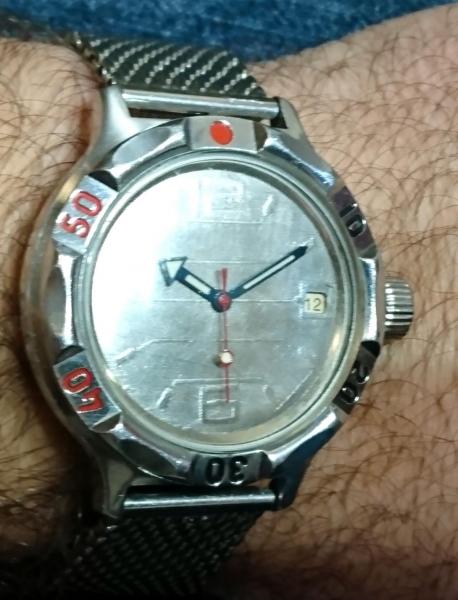

Wpadła jakiś czas temu taka hermetyczna:
Przy nakręcaniu sekundowa wchodziła w nadświetlną, doszedłem więc do wniosku, że coś nie tak z wychwytem. Po otwarciu okazało się, że jedna z palet ma objawy tak zwanego "morning wood", utworzyła z płaszczyzną kotwicy kąt 90 stopni. ;) Ponieważ nie chciałem tego ruszać (brak doświadczenia, kleju...) przeszczepiłem inną kotwicę, którą miałem w pudełku. Pobiedka ruszyła! Amplituda balansu wydaje się niewielka, więc pewnie czyszczenie i oliwienie trzeba zrobić. I szkło niestety do wymiany, ma spore pęknięcie.
A teraz pytania:
Czy to oryginalne zestawienie?
Czy tę tarczę mogę ruszyć? Na obwodzie, szczególnie na 2-3 jest sporo brudu. Czyścić, czy drukowane czarne indeksy zejdą razem z brudem?
Jaka jest historia hermetycznych? Przypominają trochę Sportivne w konstrukcji, hermetyczne to protoplaści? Moja nie ma oringu pod deklem, powinna mieć?

Hehe, Twoja Pobieda to ten sam model, który był prawdopodobnie pierwszym w kosmosie. :)
Pokaż więcej fotek. Tarczę zostaw, czyszczeniem ją tylko załatwisz, a wzór jest niepozorny, ale dość rzadki.
O hermetycznych było opracowanie na forum, albo gdzieś na zagranicznych forach.

Świetna ta hermetyczna! Moim zdaniem wszystko z nią OK. Tak jak pisze Krokodyl Tik Tak tarczy nie ruszaj, bo możesz ją tylko pogorszyć.

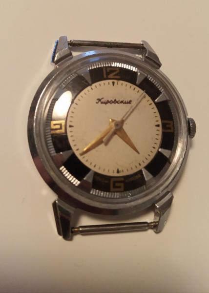

Strach teraz coś pokazać ale myślę że jest dosyć fajny....tak tak wiem- kupię original koronkę do niego :)
Zaraz tam strach - tarcza malowanka i tyle

Ej no serio? Nie znam się na Kirowskich a była okazja to wziąłem
No cholera faktycznie, teraz dopiero porównałem z innymi...i zaś będzie zjeba że się byle co pokazuje :(

I sekundowa jakaś taka masywna, ale pewności mi brak
Nie kopać leżącego :( mówiłem że Kirowskie są mi obce no i mam ;)
Ale rzetelna ocena i kulturalna krytyka będzie procentować przy przyszłych zakupach ;) wszak człowiek uczy się na błędach...i na dodatek całe życie

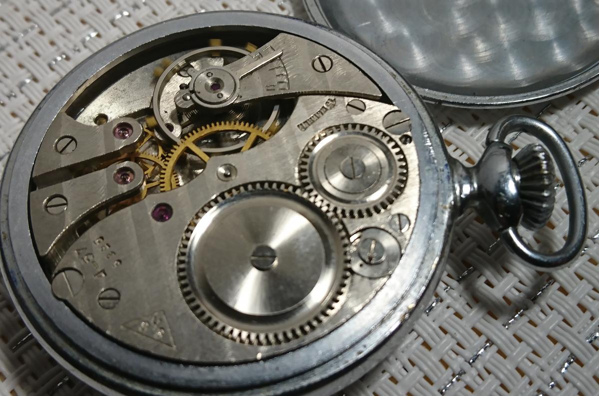

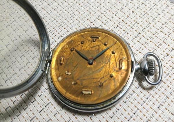

post-68064-0-70805300-1579106442_thumb.jpgpost-68064-0-30376500-1579106453_thumb.jpgpost-68064-0-34738100-1579106467_thumb.jpg
Edycja :)
Dodam może, że jest to, złotoust dla niewidomych z 1957r. Druga wersja - z szybką. Tarcza była biała i miała czarne cyfry i logo Złotoustowskiej fabryki zegarków. Wskazówki powinny być inne i dlatego szukam.
Poza tym jest to prawdopodobnie jedyny egzemplarz w Polsce. :)
Edytowane przez Enkil

Ja rozumiem że logo wyblakło ale żeby flamastrem poprawiać? :D  :D :D

A kirowskije nie powinny mieć czerwonej strzałki na końcu sekundnika??
Kraby w chromie z kolorowymi ringami nie mają strzałek na sekundnikach.

Sekundnik nie jest oryginalny - ciut za długi no i nie w kolorze pozostałych wskazówek ;)

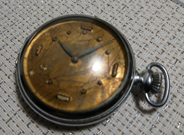

attachicon.gif_20200115_173730.JPGattachicon.gif_20200115_173825.JPGattachicon.gif_20200115_173856.JPG
Edycja :)

Co do zegarka  - tarcza nie była biała i nie miała czarnych cyfr. Była srebrna i miała indeksy kropki/kreski tak jak zostało.
A jak szukasz wskazówek do tego zegarka  takich jak pokazałeś w innym temacie  to one niestety nie są takie same jak powinny być w tym dla  niewidomych.

Srebrny jest ten (stalowy)
Pokazany dziś nowy nabytek ma tarczę mosiężną, są na niej resztki białej farby. To ten egzemplarz.
Wskazówki wiem że nie te, ale są najbardziej podobne.
Tu obydwa razem, bo widzę, że masz dziwne podejrzenia.
