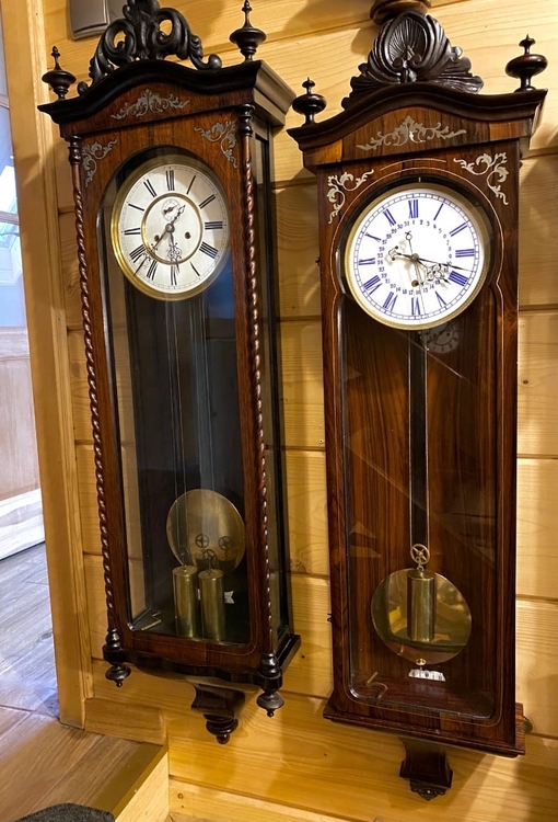

No, urzekł mnie ten mechanizm, choć jak to bywa na krótkim wahadle - sekundnik oszukuje - obrót robi po ~46-47 sekundach. Obliczona z ilości zębów na kołach i zębnikach liczba wahnięć to 4860, a sekundnik umieszczony na osi koła wychwytowego... 😁. Trochę to dziwne , ale podobno normalne na krótkim wahadle ;) ...
A dno skrzyni ma nie mazerunek tylko naturalny fornir orzechowy podobnie jak i cała skrzynia - ale fakt ładny ✌️.

No dla mnie ten zegar został zrobiony z kilku zegarów z wykorzystaniem kalendarza z angielskiego... Koło wychwytowe ma 30 zębów, więc jest przeznaczone do wahadła sekundowego... Właściwe wskazania uzyskano poprzez dobranie przełożenia przekładni wskazań...
Tarcza wygląda na współcześnie zrobioną, co wnioskuję po czystym odwrociu, które świeci na jednej z fotek... :) Numer wykonany powojennymi numeratorami troszkę razi...
Edytowane przez kiniol
Hm, ...uch 🤭
Drogi Krzysztofie, jak zwykle twoja riposta (szybka i prosta), jak błyskawica przecięła wszelkie dyskusje, ale mam spore wątpliwości co do jej trafności . Ale może po kolei :
- zegar, jak napisałem, jest "składakiem" skrzynia osobno, waga dobrana, wychylnik również i też tak sądzę
- co do koła wychwytowego 30 zębnego nie zgodzę się, że były przeznaczone tylko do wahadeł sekundowych. Były również stosowane do wahadeł półsekundowych. Przykład ? Na forum był wspomniany GB z 1854 roku dokładnie z taką przekładnią koła 30/72/72 na zębniki 8/8. podobnie jak i parę zegarów w moich zbiorach ma również taką przekładnię a wszystkie pracują w skrzyniach wew. wymiar 70 cm (czyli pod wahadła o dł zredukowana ~545 mm, co fizycznie daje wahadło mniej więcej 64-67 cm długości)
- patrząc na mechanizm i jakość wykonania ale też specyfikę mechanizmu nie wydaje mi się żeby był poskładany z części pozbieranych u zegarmistrza "na śmietniku". Prędzej mógłbym się zgodzić że to kopia (nie najnowsza), albo mechanizm zrobiony na bazie innego, ale raczej wykonany w całości, dość precyzyjnie i starannie. nie ma dobieranych z przypadku części , śrub itd. No fakt kalendarz na najprostszą formę z możliwych.
-Co do tarczy jest spękana a po czyszczeniu została podklejona i zabezpieczona czymś od góry (nie moja robota). Napis to forma naniesiona tamponem (nie sitodruk) poprzez szablon (podniesione brzegi cyfr przy zdejmowaniu szablonu) Nie wykluczone, że jednak nie jest dziewiętnastowieczna, ale trudno określić ile ma lat.
-O numeratorach i ich wzorach nie za dużo wiem , ale fakt nie pasuje do starych wzorów.
Całkiem możliwe więc, że to kopia mechanizmu, zrobiona jednak przez dobrego zegarmistrza, ale mam jednak wątpliwości jak piszesz o poskładaniu z części ...
Jak już napisałem kiedyś nie wstydzę się zegarów które nie są ortodoksyjnie "dobrze urodzonymi" , a wręcz nawet lubię takie z "bidula". Jeśli chodzi pracuje i się stara robić to poprawnie to mają u mnie dożywocie , cykając spokojnie do końca moich i swoich dni.

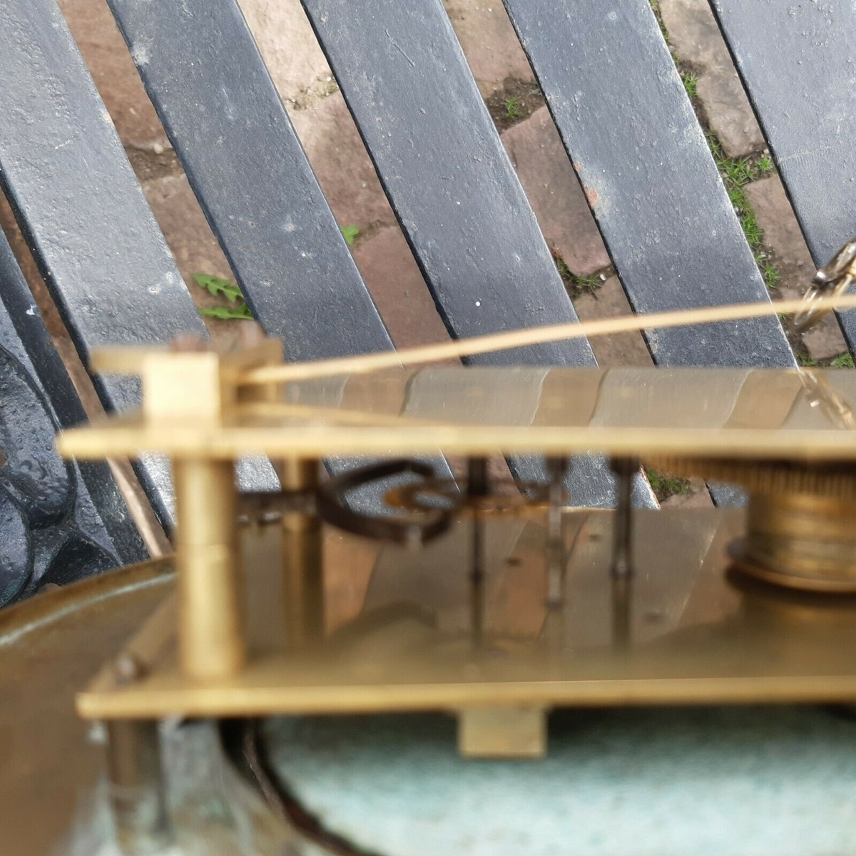

Witam! Wiem że powinno być odwrotnie, najpierw zapytać, potem kupić. Zdarzyło się jednak inaczej.
Kupiłem wczoraj zegar, który wydaje mi się oryginalny, ale moja wiedza o linkowych jest niewielka.
Jeśli ktoś ma jakieś skojarzenia z tym zegarem związane, to ja bardzo proszę  o wiedzę.
Pozdrawiam i życzę miłego dnia!
Posiadam tylko zdjęcia z aukcji.
z.thumb.jpg.ca303037709765b560d67d319ee59092.jpgzz.thumb.jpg.fe5199fb1e17f78ba6c2dc9c85646b30.jpgzzz.thumb.jpg.1cb4dbfc45fc569c25089e45a1595f07.jpgzzzzz.thumb.jpg.91120455aa561a47b76cd94119ee2f50.jpg

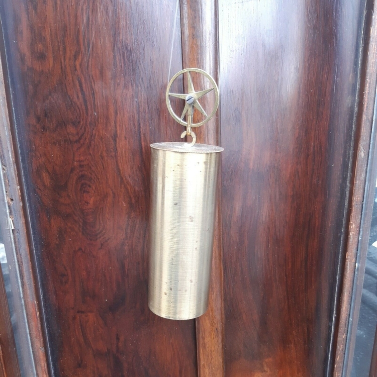

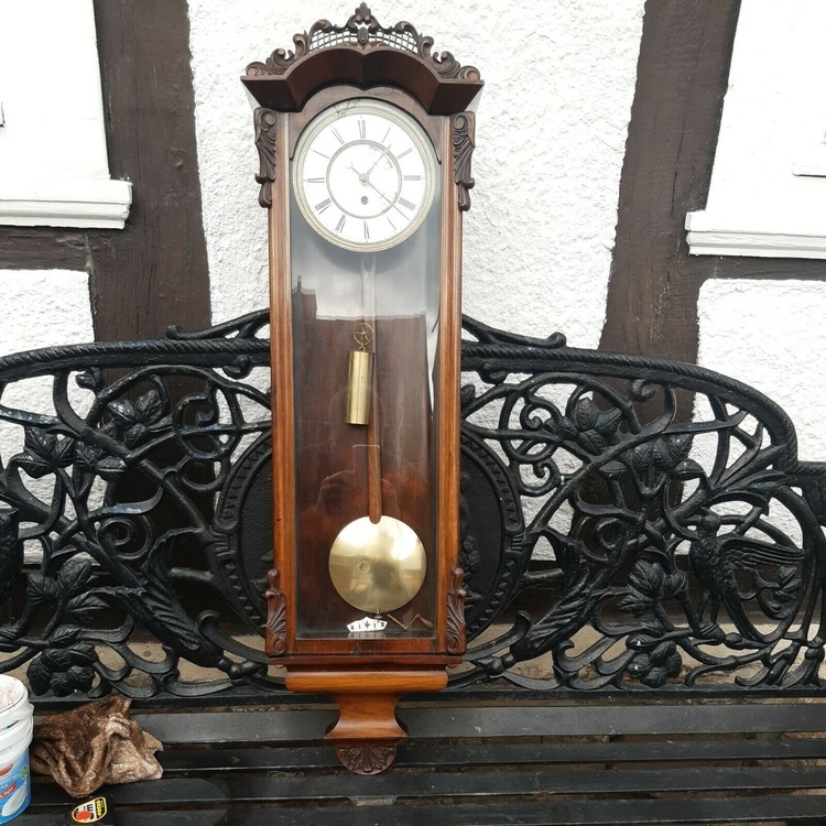

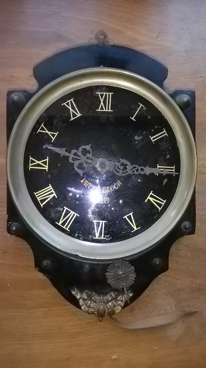

Mam prośbę o wszelkie informację na temat tego zegara - szukałam bez skutku w internecie jakichkolwiek informacji o firmie "Peter Bloch Paris".
Zegar od "wieków" nie chodzi i chyba jest zbyt wiekowy by go uruchamiać, wystarczy jako ozdoba na ścianie, jednak chciałabym wiedzieć o nim więcej.
Myślę, że napis na tarczy to nazwisko zegarmistrza, sprzedawcy,
a zegar powstał w firmie Eugene Farcot.
Świadczą o tym wskazówki, wahadło, styl tarczy.
Z tyłu blaszka - zawieszka i ślad po owalnej nakkejce jakie stosował Farcot.
Każdy zegar da się uruchomić, tym bardziej taki stary.
To nie jest skomplikowany mechanizm.
Pozdrawiam Jacek
