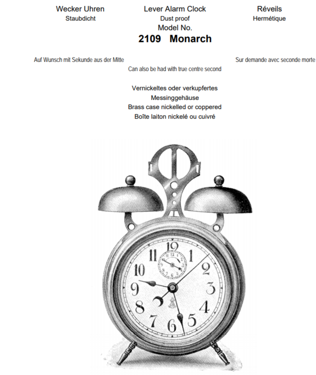

No Leszku... wysoko zaczynasz w tym roku.  Monarch, cóż nazwa zobowiązuje🤴 Zazdarszaczam. Piękny  jak nie wiem co!

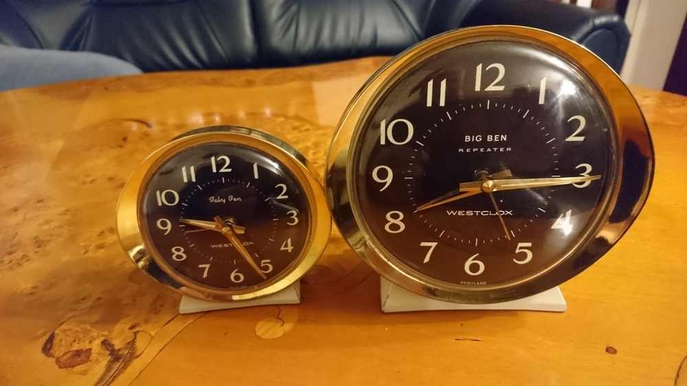

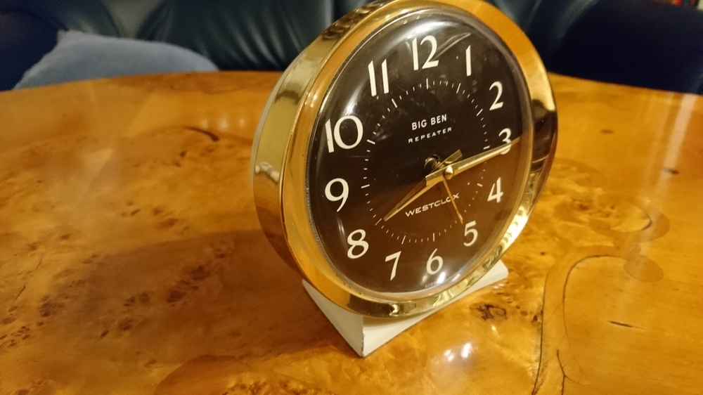

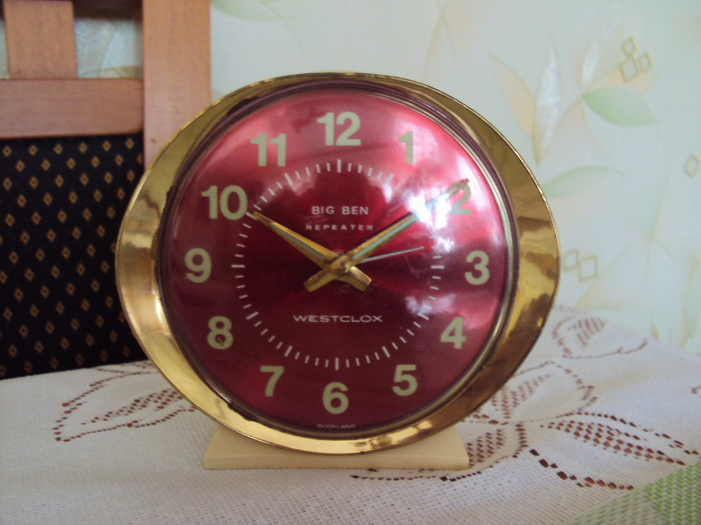

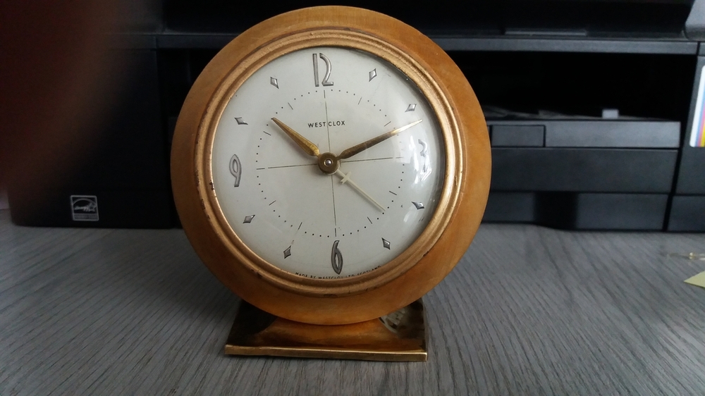

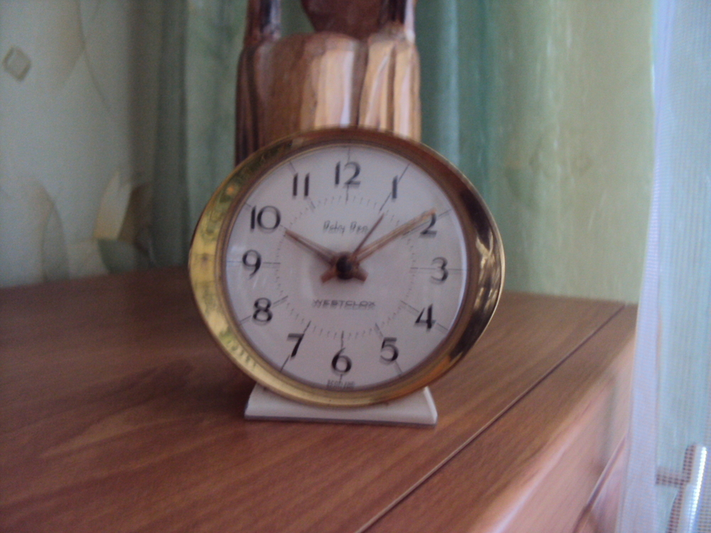

Dziś Big Ben model 8 z lat 70 ,szkocki, odświeżony , fajnie wygląda  z bliźniaczym ,mniejszym Baby Benem  🙂
Z kumplami zawsze raźniej, od razu widać, że szczęśliwi 😀.

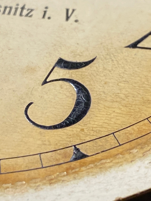

Uruchomiony Gustav Becker z CS
Tarcza odtłuszczona benzyną ekstakcyjną? Chyba ....o ile pamięć mnie nie myli była mocno zaoliwiona?

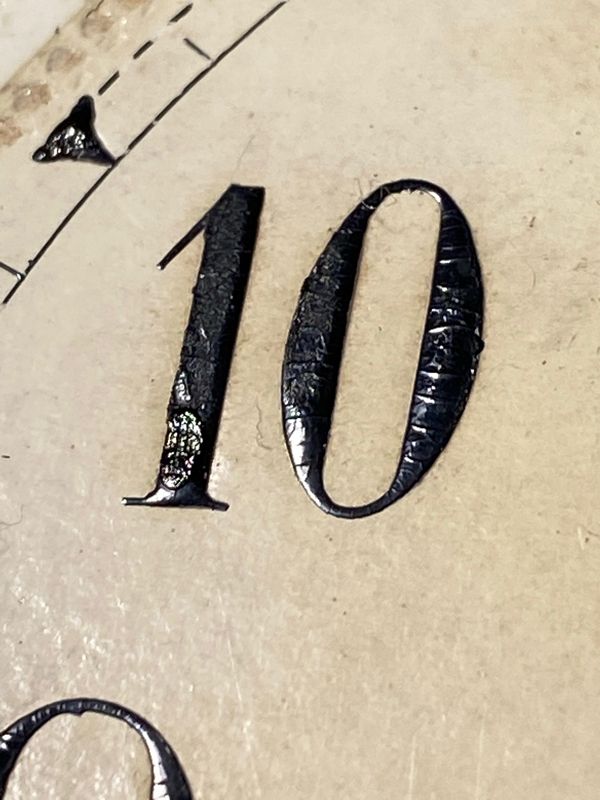

Tak ale delikatnie. Cyfry na tarcze naniesione są przestrzennie - tak 3 d u pęcznienie tarczy powoduje kruszenie i pękanie a w efekcie końcowym opadanie drobnych fragmentów - szczególnie drobnych liter i linii. Więc trzeba b. ostrożnie bez moczenia ...

Aha wiem o co chodzi: -) w sumie ostatnio właśnie załatwiłem tak tarcze Gustava Beckera "wypłaszczając" cyfry....Nie mniej nie dokonała tego benzyna ekstrakcyjna a środek Desprey, którego użyłem po benzynie. Sama benzyna nie robi spustoszenia na tarczy i jest bardzo bezpieczna. Choć patrząć na spękania cyfer na Twojej tarczy ostrożność była zasadna.

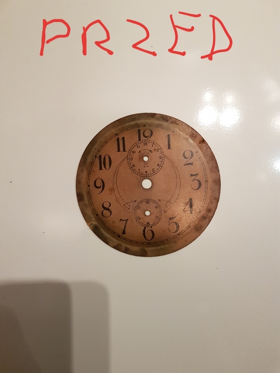

Przedstawiam kolejny przykład zaoliwionej tarczy budzika HAU z 1910r.
Pierwsze zdjecie - przed.
Drugie zdjęcie po 1h + suszenie. Proszę zwrócić uwagę delikatnie odbarwiła się tarcza tylko na ok 0,5cm na tarczy sekundnika. Do tego wytrącił się jakiś zielony osad nad godz 12 stą i w okolicach godzin 6stej do 8stej. Mimo, że benzyna zrobiła się bardzo żółta to efek był znikomy.
Efekt ostateczny po ok 12h i 3 wymianach benzyny z zażółconej na czystą . W międzyczasie bez suszenia. Suszenie dopiero po 12h i 3 wymianach. Dodam, że zażółcenie benzyny obserwuje bardzo rzadko. Mimo dobrego efektu odtłuszczenia tarczy benzyna w większości przypadków nie ulega zabarwieniu. Zapewne zależy to od substancji jaką zalewano tarcze...

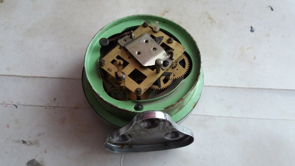

Zdobyłam Zucha do remontu,do tego jeszcze trzy Poltiki, garść części i nowe sprężyny 😃😃
Dziękuję nieustająco Mikołaju 💋🖐️

Panie Marku z jakich lat Zuchy mogą pochodzić? 60-te? 🤔
Wewnątrz tylko numer seryjny, daty żadnej nie ma...

trzymając się tego, co napisałem w poscie z 17.11.2019,  proponuję lata 1952 -66.   22.07.1952, początek  PRL, jako data umowna.  To były faktycznie polskie konstrukcje. Druga połowa lat 70 to budziki oparte na mechanizmach Junghansa. łącznie z licencją.

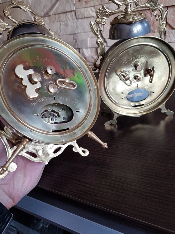

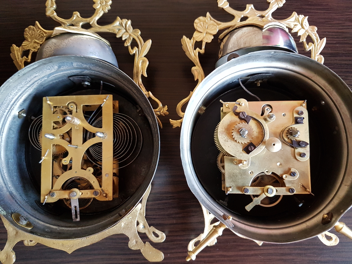

Ostatnio prezentowałem budzik Japy Freres "Pense" ze zwykłym mechanizmem i sekundnikiem. Jak wiadomo Japy Freres produkowala ten jak i inne modele również z mechanizmami pełnopłytowymi bez sekundnika. Ostatnio właśnie zakończyłem renowacje takiego egzemplarza. Prezentuje w zestawieniu obie wersje  "Pense".
P.s zastanawia mnie fakt, że każdy z posiadanych przeze mnie egzamplarzy jak i ok 5 innych, które przez lata widywałem na różnych aukcjach posiada inne tylne nóżki a mój jeden jak widać nawet postument. Nie widziałem żadnego z identycznym bliźniaczym postumentem lub nóżkami w tylnej części budzika a grafika katalogowa prezentuje tylko przód.
Bardzo okazałe. Gratuluję.

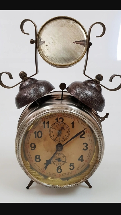

Znalezione w necie:-) widzieliście taką modyfikację budzika GF? 🙂 🙂
Ewentualnie lusterko...a bynajmniej tak bylo opisane w sieci. Prawdopodobnie do przeróbki użyto oryginalnego mosiężnego płaskownika który łączy dzwonki. Jedynie rozcinając go na pół i odpowiednio formując...
Hmm, podobnie jak HAU z rzekomymi 3 dzwonkami na all.

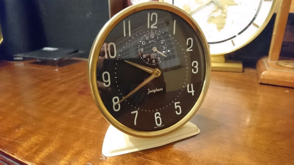

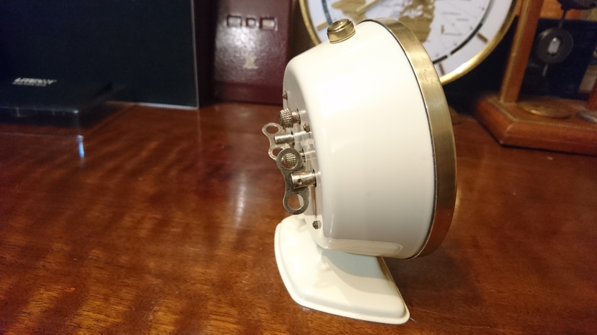

Przypadkowo nabyty Junghans  po odświeżeniu  i  konserwacji mechanizmu , który zdążyła zaatakować rdza  , poskładany. Mechanizm mocowany do puszki czterema szpilkami i całość zamykana mosiężnym pierścieniem zatrzaskowym jednocześnie trzymającym szkło , proste to fakt ale do napraw  nienajlepszy pomysł bo zdjęcie pierścienia bez porysowania lakieru raczej niemożliwe☹️ ale luma za to świeci potężnie!
Data produkcji wprawdzie jest nabita na płycie mechanizmu , ale już się trochę pogubiłem w  systemach znakowań Junghansa  i nie bardzo wiem co tam naskrobali😄
No bardzo przystojny typ.  Zupełnie w stylu Twoich Westclocków. Odpicowany  wiadomo po mechanikowemu👏
