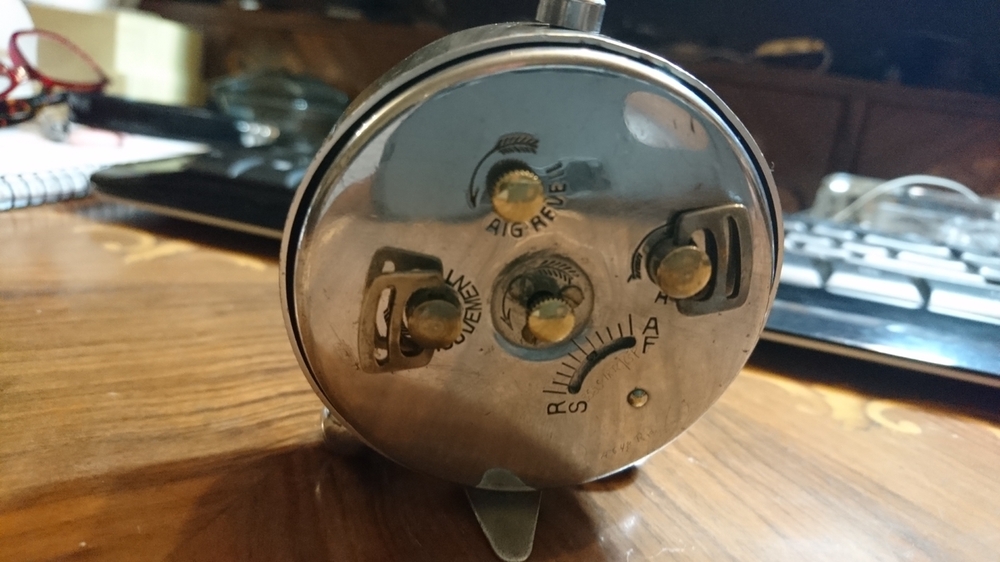

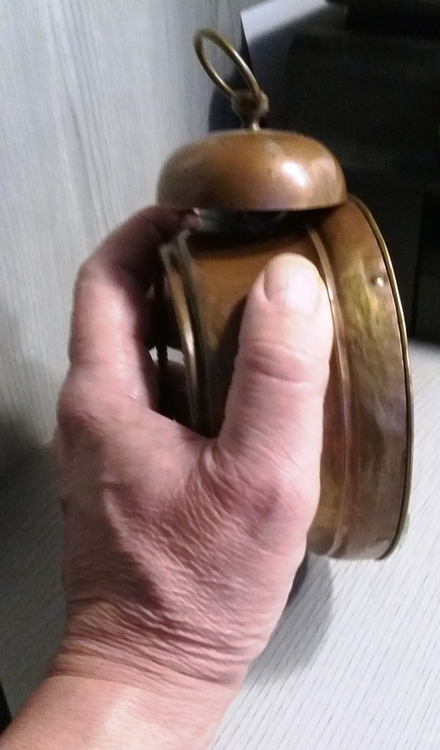

Cząstka duszy tego budzika z 1932 r. Fragmenty obudowy wypolerowane przez dłonie anonimowych dawnych właścicieli. Stan wypolerowania wskazuje, że był nakręcany przez pokolenia. Poddanie tego budzika procesowi przywrócenia do stanu "nówki" doprowadziłoby do zniszczenia tej indywidualnej karty pamięci. Obudowa przypominałaby współczesna replikę.

Stan wypolerowania wskazuje raczej na przygotowanie przez handlarza do sprzedaży ,no i to wyklepanie puszki ....szanowany to on raczej nie był. Staram się  już takich nie kupować  bo nie wiem jak je traktować ,jako zabytek czy ozdobę do loftu 😉 to raczej popularny model i do kolekcji można znależć w  dobrym stanie a do ozdoby i tak trzeba by go trochę jednak oczyścić  choćby z tego grynszpanu który go zjada, ale co kto lubi  🙂
To są ślady codziennego użytkowania a nie celowego polerowania na sprzedaż.  Pęknięta szybka też była oryginalna (falista). Tego nie da się sfałszować.
Też mam kilka egzemplarzy z wytartym miedziowaniem bądź niklem w charakterystycznych miejscach gdzie chwytamy budzik a trakcie nakręcania. To Junghans?

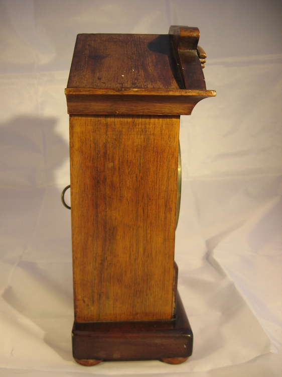

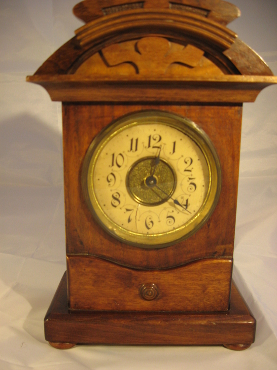

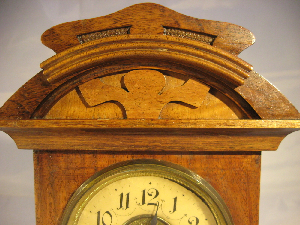

Z którego roku może być ta kapliczka/budzik Junghansa? W posiadanych przeze mnie katalogach nie znalazłem.
Tarcza wygląda mi na lata 1900-1910, ale obudowa dość toporna, z tą niby szufladką  jest trochę podejrzanie niepasująca . Może jest wtórna? Oczywiście mogę się mylić, takie mam pierwsze wrażenie.

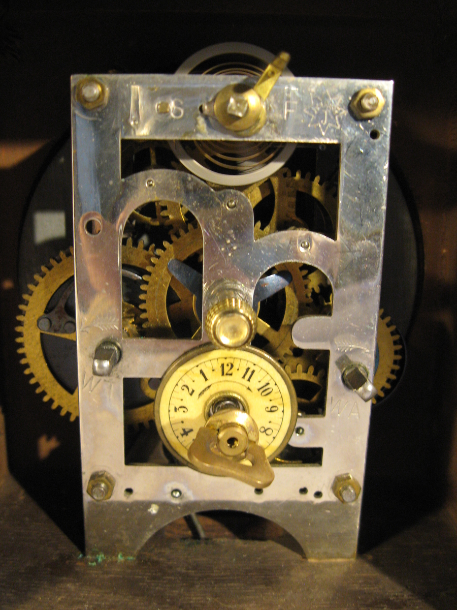

Skrzynka na pewno nie jest wtórna, nie ma żadnego dodatkowego otworu ani śladu po przeróbkach. Ta szuflada jest oczywiście pozorowana. Podobne cyferblaty i wskazówki znalazłem w katalogu J. z 1910 roku. Tarcza z celuloidu, kolor kość słoniowa.
Takie cyferblaty były już nawet przed 1900 rokiem. Pokaż więcej zdjęć skrzynki.
Wysłane z mojego Redmi Note 8T przy użyciu Tapatalka
Faktycznie wygląda na oryginał.

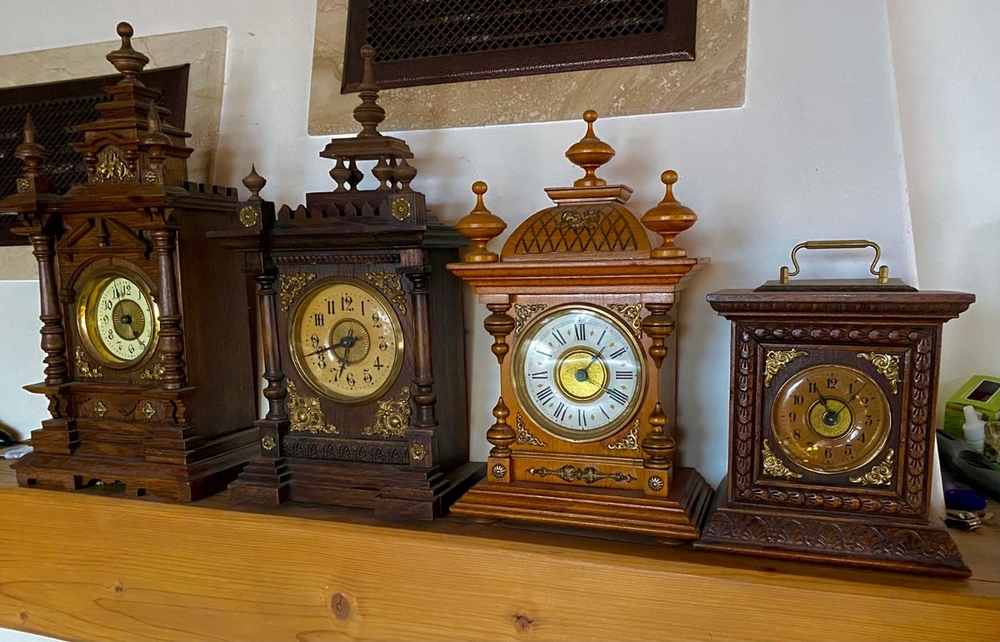

Mam kilka budzików Junghansa z tego okresu w drewnie . Muszę Ci powiedzieć, że jakość skrzynek wykonania była zaskakująco wysoka. Kilka detali trzeba było uzupełnić, ale wszystkie na chodzie . Jakiś sentyment trochę czuję do nich 😉
Czasem lepiej powiedzieć coś, nie mówiąc NIC!  🤔
To fakt ,skrzynki jak na prosty zegar były solidnie wykonane i często zachowane są w zaskakująco dobrym stanie . A drewniaki masz piękne🙂

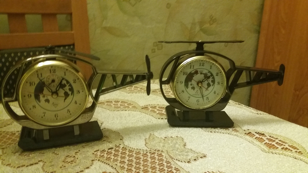

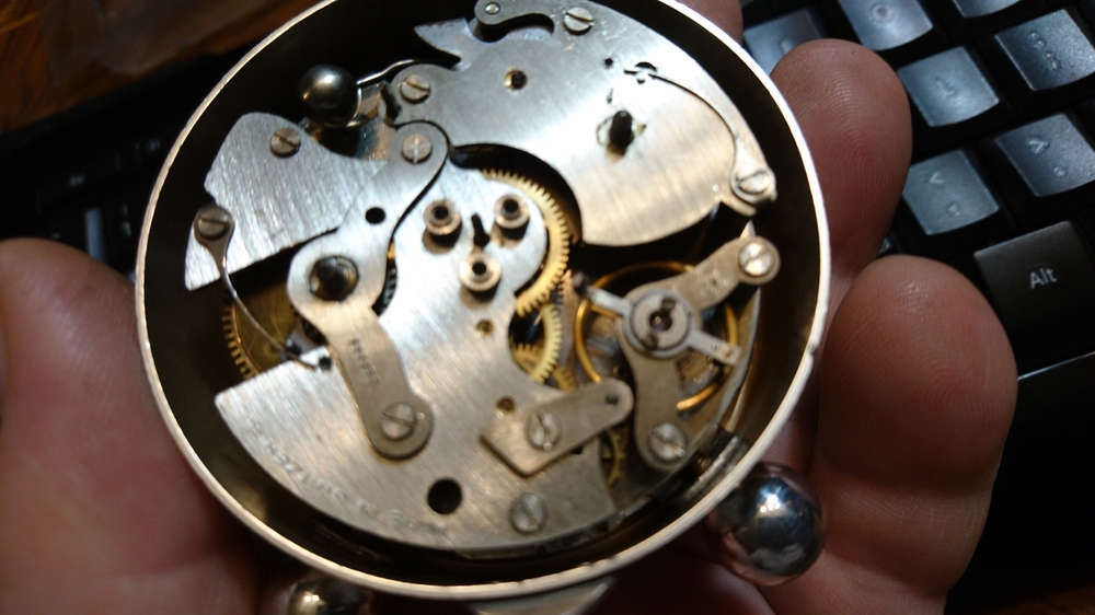

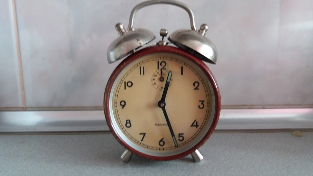

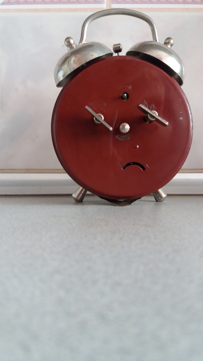

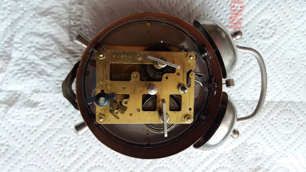

Budzik dziecięcy Diamond, odtworzony ze złomu zegarmistrzowskiego, pozyskanego od zegarmistrza. Śmigło zrobiłem z tektury i okleiłem czarną izolacją. Za szablon posłużyło śmigło oryginalne. Budzik jest z ok. 1979 r.  Sygnowany jest , jako SHANGHAI CHINA. W przypadku egzemplarza wcześniej pokazanego, w tym przypadku trudniej precyzyjnie ustawić godzinę budzenia. Tamten ma osobna tarczę ze wskazówką i jest młodszy o ok. 20 lat, (z 1998 r.)  Budzik służył jako dawca. Tarcza ze wskazówkami pod szkłem była nietknięta.
Pierwsze zdjęcie przedstawia stan przed przystąpieniem do naprawy. Najprawdopodobniej górna płyta z data produkcji jest od tego egzemplarza. W pudle ze złomem był bez płyty górnej. Piszę o tym dlatego, żeby się nie sugerować ta datą, jako czymś pewnym. Oryginał jest od frontu.
Chyba trudno mi jednak taki egzemplarz  uznać za odbudowany ,bo nie mówmy o restauracji 😄 może jako zabawy i wprawki ,no rozbroiłeś mnie tym śmigiełkiem z tekturki pokrytym taśmą izolacyjną😄
No ... a tyle plastiku wokół nas ... 😂.

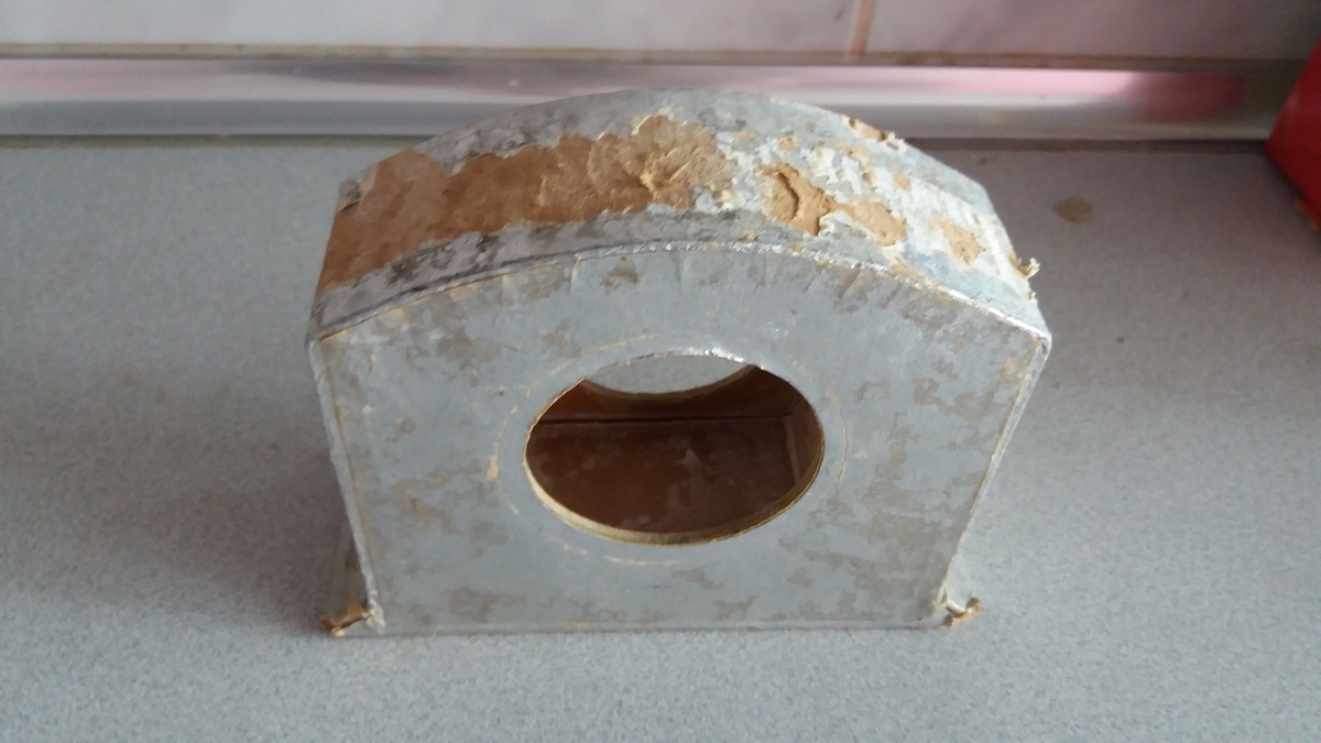

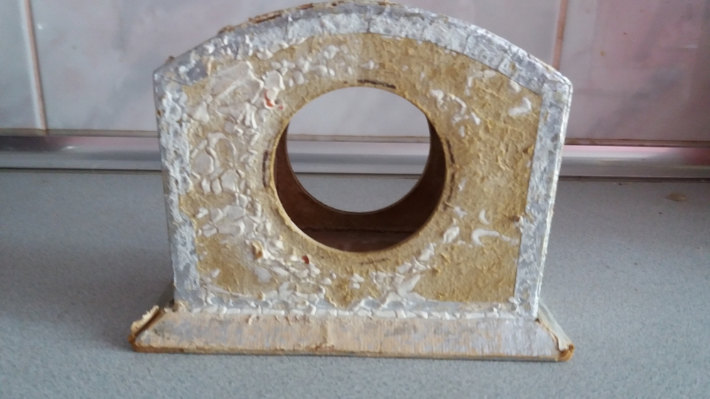

Z tekturą nic odkrywczego. Na zdjęciu obudowa z tektury  dla chodzika. Obudowa leżała na dworze . Pierwotnie była ozdobiona  muszelkami. Wygląda, jakby  klej był zrobiony np. z ryżu.

Co  do budzika helikoptera. Żeby go naprawić, potrzeba fabrycznych części. Nie stracił więc na swojej autentyczności.
