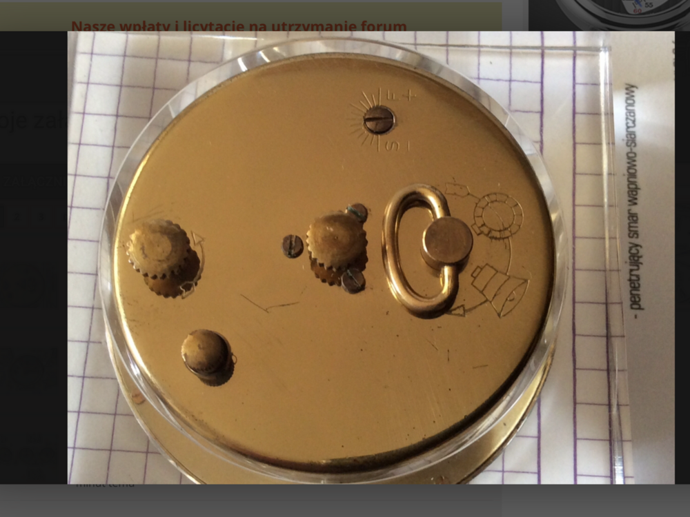

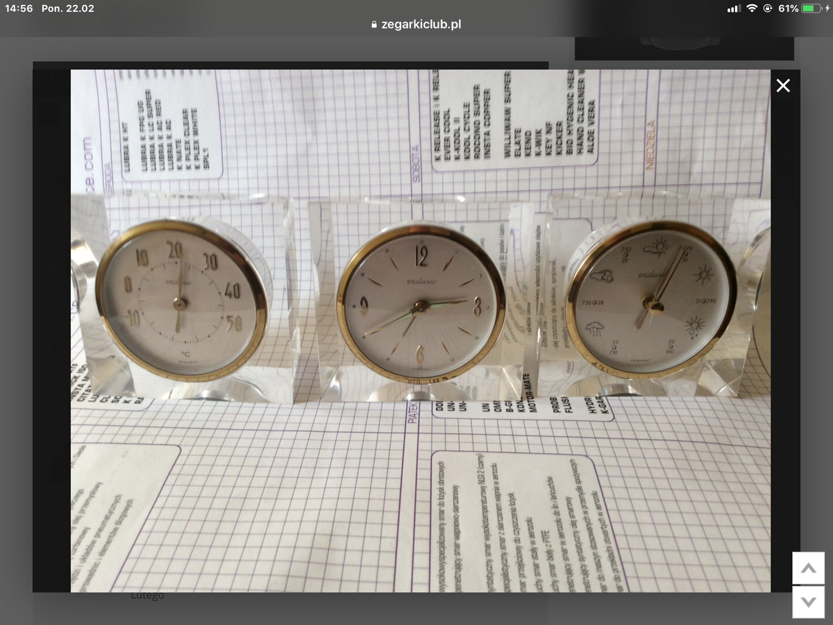

... jeszcze jedna próba dodania tematu, bo Mader mi poprzedni usunął...

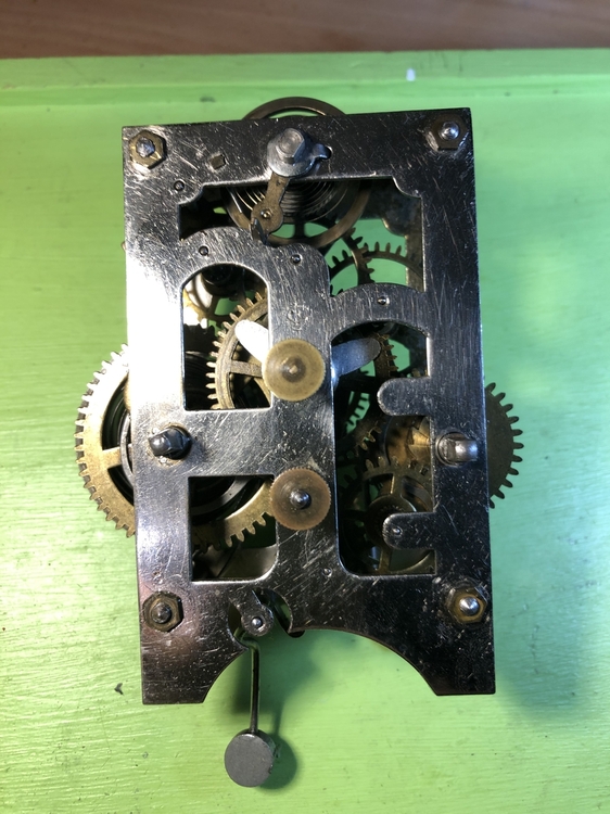

Co to za rodzaj czy też producent czy też „patent” budzika?! Jest to coś w zestawie z termometrem i barometrem:
Trudno się dziwić, skoro zamieściłeś go w dziale poświęconym nieprawidłowemu funkcjonowaniu forum, ignorując tytuł i podwieszoną informację...
Zapewne jest to wyrób Europa Uhrenfabrik Senden, ale trzeba werk pokazać.

tarant - dziękuję za szybko mi udzielone informacje! Czy ten mój „EUS” to solidny budzik (jak np.: Slavy), czy to coś w rodzaju „buksiaka”?!
Pozdrawiam!
Andrzej
Dla sportu (w zasadzie) rozebrałęm Slave ( już bęben dzwonienie plastikowy.)
 Nie ważne. nie chodzi bo ma koło pośrednie bez czopów ( obu) co kto robił ????????  i nie chce mi się tym bawić... no może kiedyś z nydów..
 Są różnice .. niewielkie w zapadkach bębnów, za tym idą płyty( brak sprężynek),
 to nieszczęsne koło pośrednie ( czy jaj tam je zwał) ma  o kilka dziesiątek większą średnicę,
 Balans taki sam ( zwykły mosiądz, łożyska jeszcze mniejsze :)
, generalnie uproszczona..
 Starą Słave ( na chodzie)--- to w zasadzie mógłym wszystkie bebechy przełożyć do Mira ...( nawet blacha i tarcza mają identyczne mocowania a tarcza różni się "marką"....)
 To tak na moje niewprawne oko...

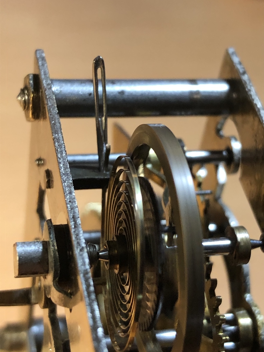

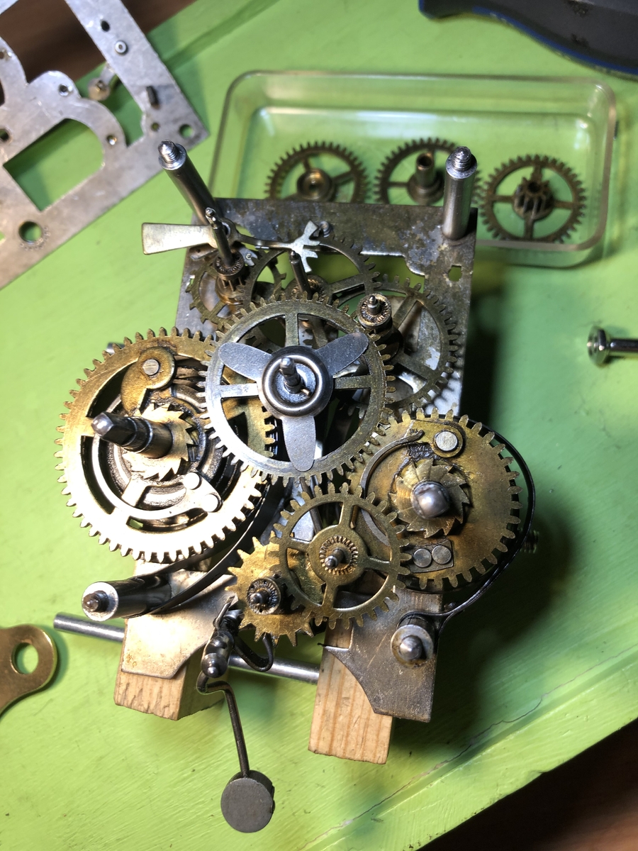

W dniu 21.02.2021 o 20:48, mkl1 napisał(-a):
Ktoś już wymieniał tą sprężynę i zamiast sprężyny z zaczepem i blokadą blaszką w bębnie założył dodatkową blache.......
Drogi Kolego, nikt nie wymieniał tej sprężyny (skoro już tyle budzików przywróciłeś do życia) powinieneś wiedzieć że "ruskie" tak maja rozwiązany zaczep sprężyny w bębnie :) .
Zrobię fotkę ( ale już posmarowałęm bęben smarem :( - może coś będze widać w bębnie i ...)
Dużo to nie znaczy dobrze a tu tyle drogiego smaru że obstarczyło by na kilka zegarów :D
W dniu 21.02.2021 o 20:55, mkl1 napisał(-a):
W dniu 21.02.2021 o 21:24, mkl1 napisał(-a):
Tak to taki bęben.......... ( może ze slawy) łożysko na płycie "wybite" w górę, bo oś zbyt długa..( na ale musi już zostać taka..
 To też było prawdopodonie przyczyną złamania czopa.. = zdejmując płytę górną nie sposób zahaczyć tym kołem o koło minutowe i dolny czo się "wygina" a górny można złamać..
Skoro posiadasz tokarkę  to trzeba było skrócić tę nieszczęsną oś, płytę wyrównać/wyklepać - i nic się nie będzie wyginać, łamać - a naprawa będzie zrobiona fachowo.

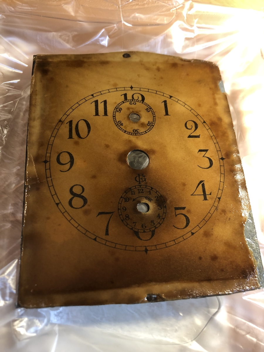

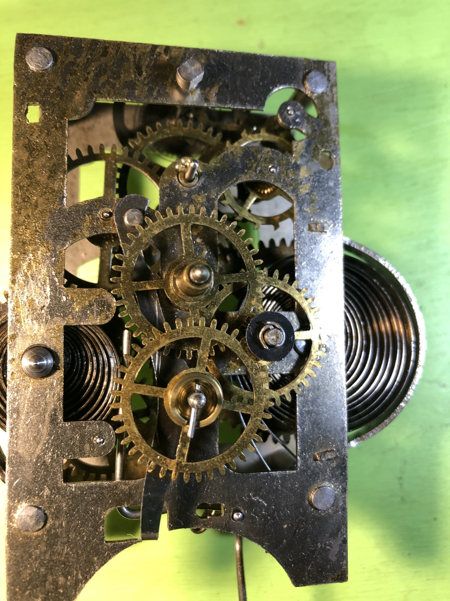

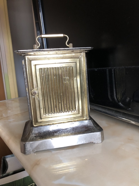

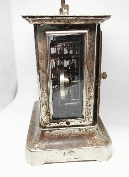

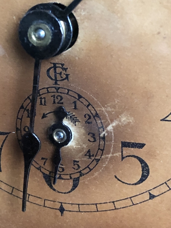

"KARECIAK" GF
który miał iść na części, lub na złom.
Jego wygląd nie był szczególnie zachwyczjący.
 Osobiście lubię takie trupki ratować, to też podjąłem próbę:
 tak ciekawostka :)
 klin włosa REWELACJA.
 ale zostawiam jako pamięątka historyczna i kawałek życia tego zegara..
 po całodobowym moczeniu tarczy.
 Rozebraniu mechanizmu, wyprostowaniu włosa, kotwicy i innych takich złożyłem i wygląda trochę, ale tylko trochę lepiej.
 Chodzi dość dokładnie, budzenie działa więc OK..
Nie wiem kto wymyślił konstrukcję obudowy???
Nakląłem się przy składaniu, aż sąsiedzi się zbiegli .... a Barrett zaczął na mnie szczekać... :)

I super, zegar żyje, a tarcza wygląda jednak na jaśniejszą wyraźnie 😃.
Kołek włosa rewelacyjny 😆👍
3 godziny temu, mkl1 napisał(-a):
Nie wiem kto wymyślił konstrukcję obudowy???.........
Nie wiem co chcesz od tej obudowy :D
cztery śrubki od dołu i cztery od góry (tylko trzeba wiedzieć jak się do nich dostać :) )
I co ci ten biedny pies zawinił ;) .
Miłej drugiej połowy weekendu
Roman
Edytowane przez Kieszonkowe
Nie śrubki a cztery szpilki i osiem nakrętek 😄 a poza tym trzeba odkręcić (przykręcić) uchwyt ,to dodatkowe dwie nakrętki 😄 nie ma czym zestresować psa 😉
Mnie nie chodziło o ilość nakrętek, czy szpilek.
Jak to dziadostwo się rozkręci to wszystkie ścianki "wylatają" i potem trzeba się nieźle nagimnasytkować ( gumki recepturki i inne takie) by to sensownie poskładać...
Pozdrawiam Mirek
8 minut temu, mechanik napisał(-a):
Mea culpa oczywiście że nakrętki :)  a cała sztuczka to właśnie te dwie nakrętki od uchwytu. Biedny bogu ducha winny pies :D .
Kareciaki są super :D ..... To jak układanie domku , czy też piramidy z kart . No , nie każdy tak potrafi ........ jeden zły ruch i od nowa ;)
 W tym GF-e są tylko szpilki.. czyli obojętne czy założe uchwyt przed czy po( składałęm z kompletnym daszkiem...
Pomogły gumki recepturki :)
 Związałęm nimi wszystkie "ścianki" a potem zegar na boczek i podokręcałęm nakrętkii trzymając sobie szpilki , by się nie obracały :)
 Ale jak widać da radę.
 Tylko mogli to prościej rozwiązać robiąc boki ścianek jako "rurki" a nie tylko zagięte "boczki"...

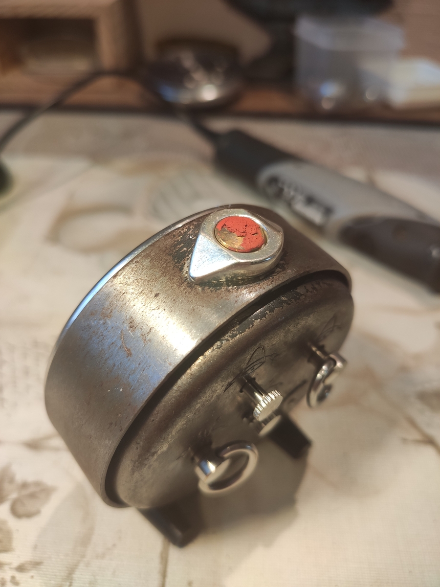

Oto zakończenie historii Mir-o-Slava 😊.
Mkl poświęcił sporo czasu i wysiłku, żeby go naprawić i wyprowadzić z wielowadzia 😋.
Serdecznie dziękuję oraz Koledze Arek Win dziękuję za brakujący bęben do bohatera tej historyjki. Jakby na to nie spojrzeć, budzik przeszedł stan śmierci klinicznej, z której cudem powrócił. Teraz na półkę, zebrać trochę kurzu na nowej farbie, której wymagał ponieważ ząb czasu zeżarł poprzednią 🤗
