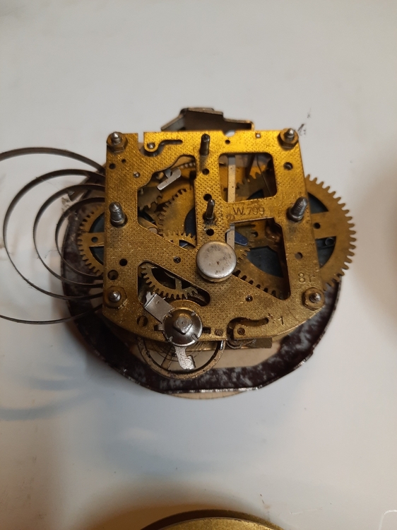

Jeszcze o tej mojej pomyłce w datacji. Zasugerowałem się tym, że w innych na tych werkach była data u góry a tu nie ma. Dlatego przyjąłem, że ten na dole indeks to rok produkcji, zapisany cyfra rzymską. Przykładowo Europa też stosowała w kółku zarówno cyfry rzymskie i arabskie jednocześnie, tylko odwrotnie, (miesiące rzymskie, rok arabskimi).
Na zdjęciach dwa w 231 z lutego 1940 r. i różne oznaczenia, tak jak różne są młoteczki. Drewniany tam gdzie zwykle jest  W 231 ma W   L.
No i chyba to tak jest. Na drugim z werków nie wybito numeru, pewnie też 231. Pozostały litery W (Wecker albo Werk) oraz L (Leisetic/Leise Tick - "cichocykający"). Czy mechanizm był produkowany dłużej niż tabela wskazuje, czy wykorzystano stare zapasy - nie wiadomo.

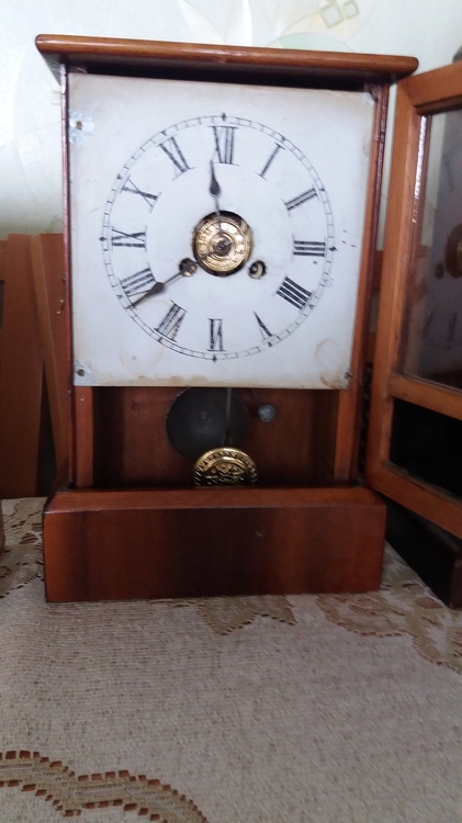

Fot. 1 - 2. Cottage III. Na plecach numer katalogowy 253.
fot. 3-4. Budzik Junghans z pięcioramienna gwiazdą.
5. Cottage III i budzik z pięcioramienna gwiazdą. wizualna różnica w długości wahadeł. obydwa budziki sprawne.
Edytowane przez Marek Szajerka
korekta i uzupełnienie informacji
Budzik na ostatnim zdjęciu z prawej strony to firmy New Haven.  Ma soczewkę wahadła na zbliżonym poziomie, jak Junghans z gwiazdą pięcioramienną.

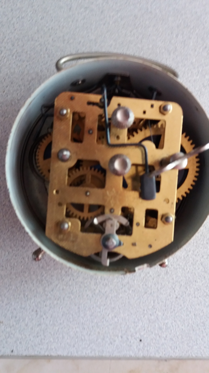

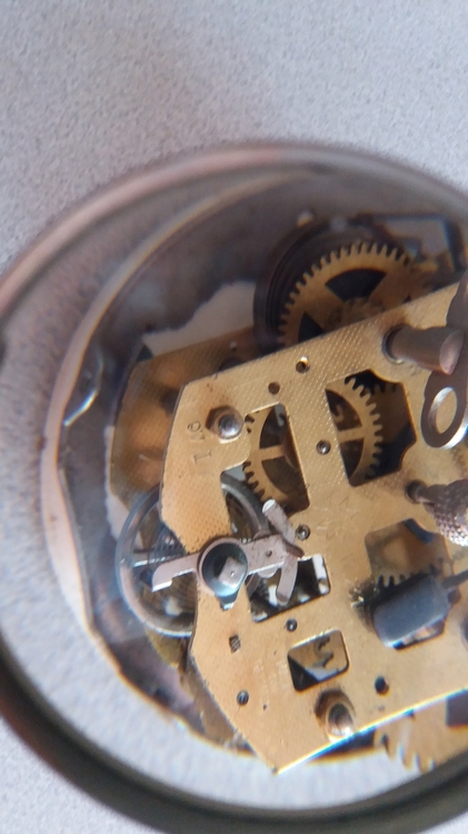

większe gabarytowo zegary są mi bliższe, ale od czasu do czasu znajdę w swoich zbiorach coś co mnie zaskoczy. Poniżej zdjęcie ostatnich znajdków budzikowych. Szkoda tylko, że każdy ma jakiś feler... Orientujecie się w kwestii datowania tych cudaków 😀
Pozdrawiam Paweł
W zasadzie każdy z tych nieszczęśników  ma datowanie wybite na werku ,ale ogólnie to co cię w nich zaskoczyło?
30 minut temu, mechanik napisał(-a):
Zaskoczyło mnie to, że w ogóle mam takie coś u siebie 😀 Co do datowania faktycznie poszukam na płytach (Dziękuję za podpowiedź). Może kiedyś znajdę czas, żeby je wskrzesić.
Pozdrawiam Paweł
Mauthe, zapewne okres międzywojenny. Mój egzemplarz tak wygląda. Na płycie nie ma żadnych indeksów. Widać też obok Mauthe mechanizm podróżnego Kienzle
