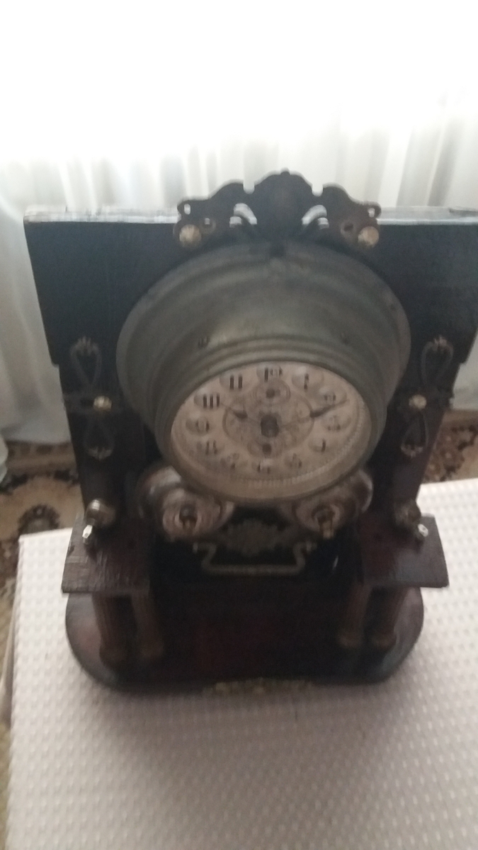

Kilka lat temu kupiłem mechanizm budzika nieznanej firmy z młoteczkiem na dole. Domyślałem się, że był to budzik na desce. Ze zdjęć aukcyjnych można było znaleźć jakiś wzorzec. Problem jednak tkwił w tym, że nie natrafiłem wówczas na taka ozdobną, wytłaczaną tarczę. Któregoś razu u kuzyna, też kolekcjonera, wypatrzyłem drzwiczki od miniaturowego wiszącego zegara, zapewne sprzed 1939 r. Taka gotowa ramka,  z przedwojennych drzwiczek, nadawała się do przymocowania werku            z tarczą w puszce. W ramce zrobiłem płycinę, na której zamontowałem ozdobne dzwonki, przypuszczalnie od budzika GF .
Dodałem drewniane aplikacje, które nie wykorzystałem wcześniej. Za nóżki posłużyły pokrętła od ustawiania dat w pieczątkach pocztowych/bankowych.
Gdy teraz możliwości kwerend są o wiele większe , jak 3-4 lata temu, chciałem tą obudowę rozebrać i zrobić np. budzik kartuszowy, (wykrój deski zgodnie z oryginałem z katalogu). Jednak opinia obcokrajowca, który zwiedził grudziądzką wystawę budzików powstrzymała mnie od tego kroku.
Jemu się ten budzik podobał:
http://tech.lpsphoto.us/en/alarm-clock-museum-grudziadz
W opisie eksponatu zaznaczono, że obudowa jest współczesną rekonstrukcją a sam budzik    z lat ok. 1900-1914.
Po wcześniejszej lekturze Katalogu Junghansa, z lat 80-90, w XX w. wtedy jeszcze się nie wgłębiałem, postanowiłem tylko trochę zmienić wygląd tego budzika. Miałem do dyspozycji uchwyty od szuflad z przedwojennych mebli. Z tych uchwytów zrobiłem kompozycję mosiężnych aplikacji, które przymocowałem tapicerskimi gwoździkami.
Jakież było moje zdziwienie, że po zmianie okazało się, że faktycznie w ofercie Junghansa z 1911 r. był takie budziki  na desce z dwiema  i czterema kolumienkami.
Oryginalny budzik ma 38 cm a przeze mnie wykonany 37 cm.
Z czterema kolumienkami jest opisany jako Kingston
Link do Katalogu Junghansa z 1911 r.
https://junghansarchiv.de/fileadmin/pdf/1911_03/1911_03_full.pdf
Generalnie, okazało się, że koncepcja z kolumienkami była  trafna.
Jak trudny jest ten budzik do zidentyfikowania, skoro, w Katalogu Płyt Georga Jacoba, z 1943 r., jest ten mechanizm na s. 9 z numerem katalogowym, 411 21, oznaczony jako nieznany i części nieosiągalne.

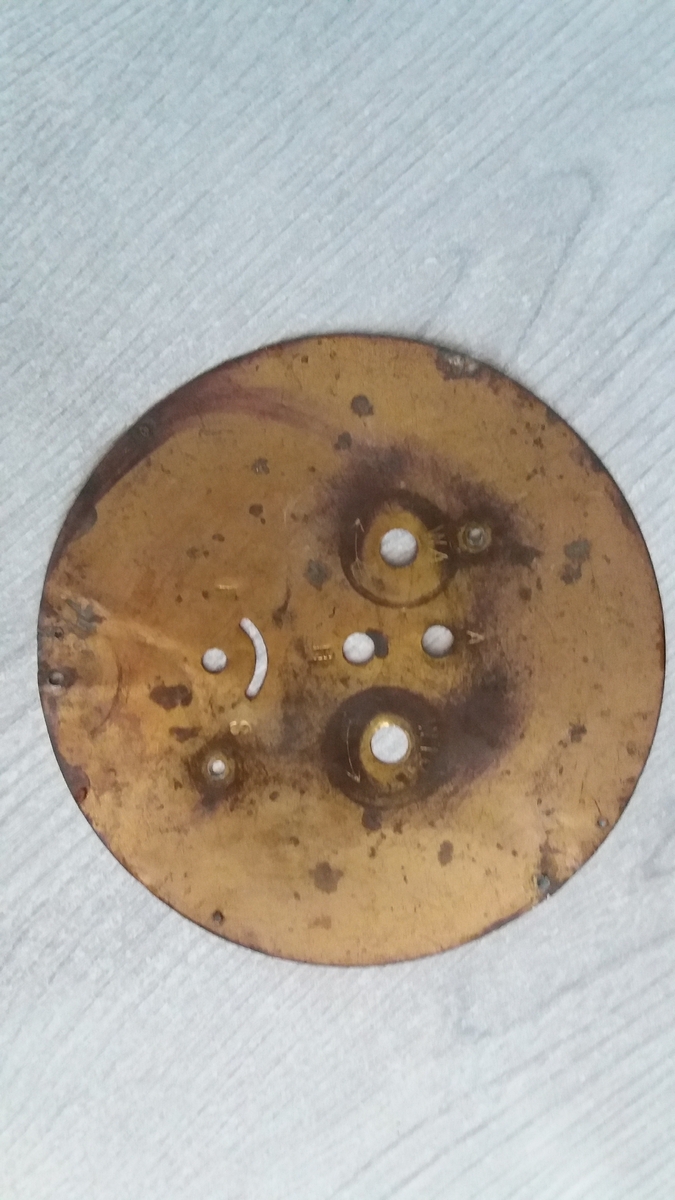

W trakcie pisania tego postu zauważyłem po prawej stronie, przy łożysku kotwicy cyfry: 81[1?]. Gdyby te cyfry dopasować do katalogu, to byłby sierpień 1911 r?
Pozdrawiam. Marek
Opis zdjęć
A.    Budzik w stanie, jakim go nabyłem
B.    Werk budzika w obudowie i B. kopia. Wzór płyty z zaznaczonymi cyframi.
C.    Tylny dekielek.
D.    Budzik na wystawie w Muzeum im. ks. dr Władysława Łęgi w Grudziądzu w 2019 r.
E.     Opis z wystawy. Autor opisu: kurator wystawy Dawid Schoenwald.
F-I. Budzik po zmianie aplikacji, w lipcu 2021.

Jaka to rekonstrukcja? jaki poważny kurator wystawy dopuszcza takie ulepy ,no zmiłuj się ,co to niby ma wspólnego z budzikiem Kingston , Hawana czy jakimkolwiek? Trochę chyba sobie z nas robisz żarty😀 co bym jeszcze zrozumiał ,choć raczej jestem dosyć  poważny......
Opublikowano
Nie robię sobie z nikogo żartów. Zachował się w dobrym stanie mechanizm budzika. Kształt obudowy był nieznany. To było 4 lata temu, jak ją wykonałem. Obecnie są dostępne archiwalne katalogi od założenia firmy. W poscie napisałem, że były budziki Junghansa na desce z dwiema i czterema kolumnami. W tym przypadku nie pomyliłem  się z prawdą. Jest efekt końcowy, jak on mniej więcej wyglądał . Był drugi wariant, który mi nie odpowiadał, by leżał w nieskończoność w pudle.
Co do określenia rekonstrukcji, ogólnie, są one mnie lub bardziej trafne.
Pozdrawiam. Marek

Szanowny Panie Marku.
Proszę się nie nie obrażać na Koleżanki i Kolegów którzy zareagowali słusznie na Pana post jak i na tych którzy tą reakcję poparli.
W dniu 12.07.2021 o 07:47, Marek Szajerka napisał(-a):
Do Autora postu i Osób , które  polubiły ten post. Proszę, pokażcie Państwo ze swoich zbiorów pięknie zachowany egzemplarz Kingstona . Z wielką przyjemnością go zobaczę.
Pozdrawiam. Marek
Pamięta Pan naszą dyskusję na temat datowania budzików na podstawie "gmerków" lub cyfr wybitych na werkch. Cieszę się że
wówczas uznał Pan nasze racje i teraz ostrożniej feruje Pan wyroki o datowaniu. Mam nadzieję że teraz też tak się stanie.
Mam nadzieję że katalog który przywiozłem do Grudziądza też w tym też Panu pomaga. Miało być tego typu publikacji trochę więcej
mam ich sporo w swojej bibliotece ale Koledzy z tego forum jak i z innych podnieśli rwetes. Że jestem piratem, że zaraz będę płacił kary
za prawa autorskie, że zaraz zawita do mnie ZAiKS i.t.p. Nie wiem co prawda na jakiej podstawie to pisali bo raczej nie znają przepisów
UE o "Ochronie praw autorskich i wartości intelektualnej" - ale skutecznie mnie zniechęcili do dzielenia się moimi zbiorami. Może kiedyś
"jak mi przejdzie" to powrócę jeszcze do tego tematu. A najśmieszniejsze jest to że ci sami Koledzy którzy tak głośno krzyczeli o piractwie
cały czas posługują się publikacjami w PDF-ach piracko ściągniętymi z internetu i dalej je udostępniają chwaląc się tym nawet na forum.
Ale "ad rem" pozwoliłem sobie zrobić zestawienie zdjęcia katalogowego budzika  Kingston i Pana budzika (wykorzystałem tu katalog dostępny
w domenie publicznej oraz Pana zdjęcie które tylko poddałem obróbce cyfrowej aby proporcje obydwu były zbliżone)
Niech się Pan nie gniewa (ale mimo dużej sympatii dla Pana i tego co Pan zrobił dla propagowania mody na budziki)
nie można tego nazwać REKONSTRUKCJĄ ba moim zdaniem nie można tego nawet nazwać WARIACJĄ NA TEMAT.
Proszę przeczytać definicje rekonstrukcji którą podałem przy okazji dyskusji mojego tematu o "Renowacji tarcz porcelanowych.."
W dniu 12.08.2019 o 06:19, Kieszonkowe napisał(-a):
- a teraz przyjęte przeze mnie definicje.
RENOWACJA - czyli odnowienie, oczyszczenie, uzupełnienie, domalowanie na istniejącym przedmiocie/obiekcie
REKONSTRUKCJA - czyli odbudowanie od zera na podstawie zgromadzonej dokumentacji lub opracowania historycznego
PRODUKCJA na wzór - czyli wytworzenie od nowa coś bardzo podobnego do wzorca istniejącego lub nie.
Niestety Pana działanie nie ma nic wspólnego z rekonstrukcją !!!!! - i chyba się Pan z tym zgodzi.
Jak zwykle na koniec mała historyjka:
Za młodych lat miałem zaszczyt pracować pod kierunkiem znanego konserwatora zabytków ś.p. prof. Jerzego Stankiewicza.
Projektując adaptację jednej z otwartych baszt obronnych w murach miasta na potrzeby muzealne.
Zaproponowałem jej zamknięcie / zamurowanie ścianą o konstrukcji szachulcowej przez niektórych błędnie zwanej murem pruskim.
Gdy profesor to zobaczył zapytał mnie "panie kolego co za banialuki mi tu pan projektuje" Ja na to ależ panie profesorze pierwotnie wzdłuż murów
i baszt miejskich od wewnątrz biegły drewniane krużganki oparte na drewnianych słupach i zastrzałach. Służyły one do przechadzania się straży
i obrony oraz ostrzału wzdłuż murów podczas ataku na miasto. Wraz z rozwojem artylerii mury zostały obsypywane wałami ziemnymi które znacznie
skuteczniej tłumiły kule armatnie a krużganki  mogły zostać zabudowane  murem i wykorzystywane na pomieszczenia magazynowe i.t.p.
Na co profesor "Panie kolego czy ma pan na to jakąkolwiek dokumentację historyczno ikonograficzną  że to mogło kiedykolwiek na przestrzeni
wieków tak wyglądać bo jeśli nie to nie twórzmy fikcji - jak mały Kazio sobie coś wymyślił jak to mogło w danym okresie wyglądać - jeśli nie wiemy
nie mamy przekazów to wstawiajmy materiał zupełnie inny epoce - stal nierdzewną, szkło, lustro .... żeby patrzący od razu wiedział że jest to
współczesne i nie jest to żadna rekonstrukcja bo nie mamy dowodów że to kiedykolwiek tak wyglądało. A tak to tylko zakłamujemy historię "
Myślę że Profesor którego zawsze darzyłem dużym szacunkiem miał rację - jeśli by Pan wstawił ten mechanizm w płytę lustra, stali  i.t.p.
z podpisem mechanizm budzika  Junghans z lat około 1911 stosowany m.in. w budzikach Kingston , Hawana to dla przekazu historycznego
było by to z mniejszą szkodą niż pokazywanie na wystawie tego tworu z podpisem REKONSTRUKCJA  !!!

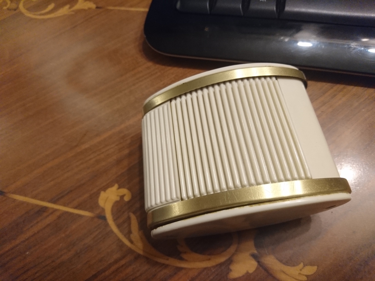

Budzik podróżny Westcox  z 1949r to kawał zegara w bakelitowej kremowej obudowie z żaluzją zasłaniającą szkło . Ciekawy projekt żaluzji opatentowany w 1938r wszedł do produkcji rok później i produkowano do w USA do lat 60 a następnie w Hong  Kongu do późnych lat 70 ale już z innego tworzywa😕
Bakelit jest dość twardym ale też kruchym tworzywem ,tak że znalezienie całej obudowy nie jest łatwe 🙂 ale to warty naprawy  model .

Wygląda, że układ "łapek" pod tarczą uniemożliwia taki montaż.
Piotr
Opublikowano (edytowane)
49 minut temu, tarant napisał(-a):
Układ "łapek" mocujących mechanizm widziałem. Dlatego w moim pytaniu pierwsza była tarcza / ...
Rozstrzygającym będą tu zdjęcia katalogowe lub innych budzików.
Ze względu wzorniczego tak stojący budzik wygląda znacznie ciekawiej.
Natomiast ze względu statyki - oparcie na odchylanej klapce mniej pewnie.
Ale budziki to nie moja "działka" i użyję tu ostatnio modnego na forum stwierdzenia
"ale ja się tam nie znam.." ;)
Roman
p.s. Przejrzałem internet i rzeczywiście myliłem się wszystkie modele które tam znalazłem tego budzika tak stoją
- no cóż wzornictwo / stylistyka wzięła górę nad statyką :)

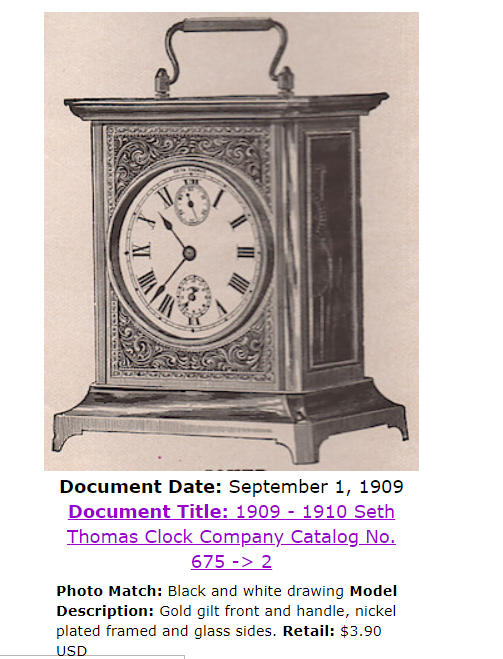

A do mnie trafił po konserwacji taki sobie całkiem zwyczajny kareciak amerykańskiej firmy Thomas Seth. Ciekawe, że zachował się w tak dobrym stanie, zwłaszcza tarcza.
Boczne ramki i przykrywa były niklowane, ale upływ czasu zatarł niemal ślady. Ciekawi mnie tylko czy tłoczone obramowanie tarczy było faktycznie złocone.
Firma Thomas Seth działała niemal 200 lat i była najbardziej rozpoznawalną amerykańską marką zegarową. Ostatnie zdjęcie sprzed konserwacji, stan po zakupie.

Oparcie na tylnej klapce jest rozwiązane w ten sposób że po otworzeniu klapka podtrzymywana jest przed zamknięciem sprężyną którą wymaga sporego nacisku by zamknąć klapkę  tak że stylistyka i statyka są pogodzone🙂

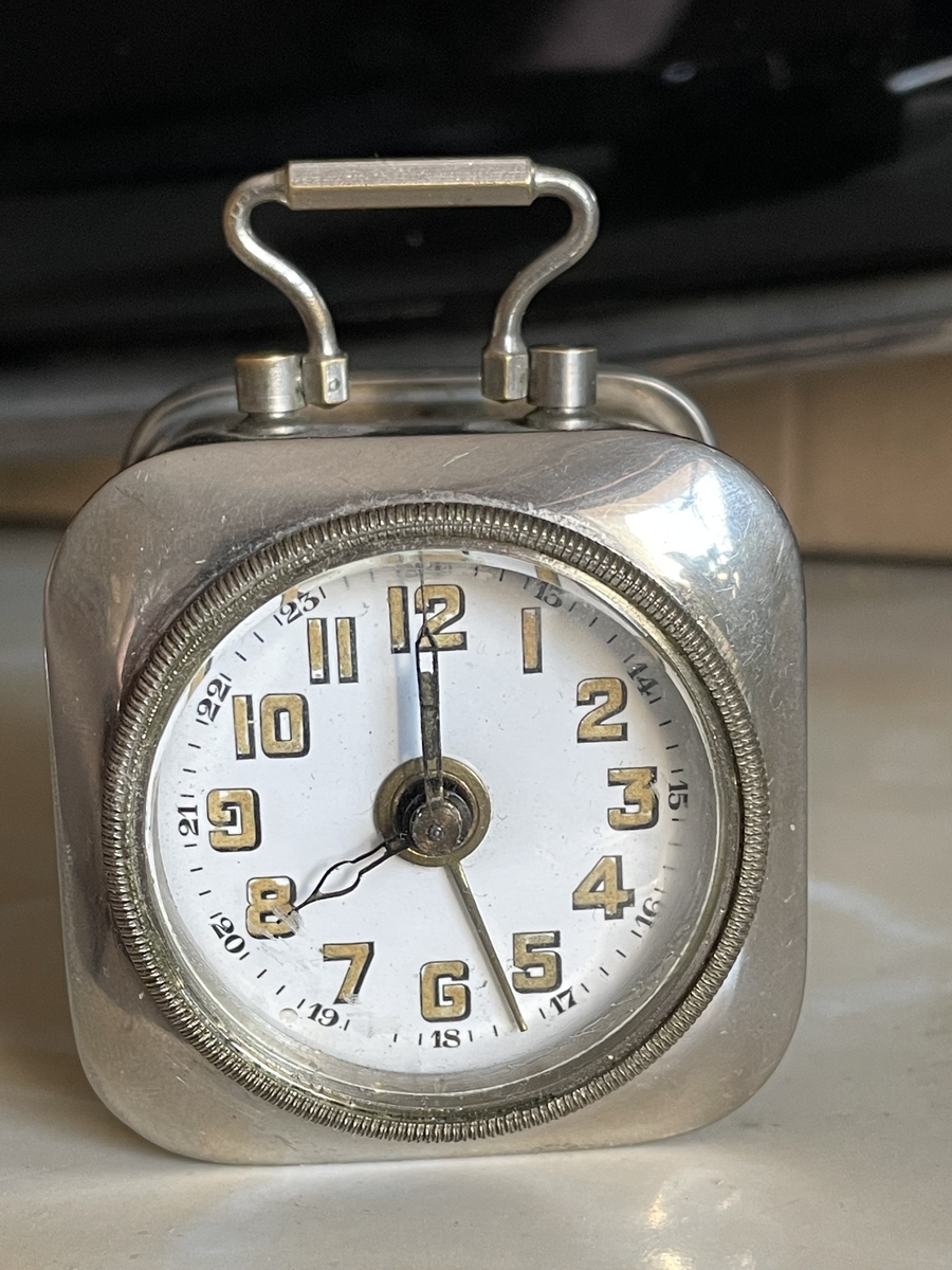

Kolejny maluch się znalazł :)
 Tenże "oficerek" ma inny system naciągu sprężyny chodu i sprężyny dzwonienia.
Wszystkie 4 pozostałe mają układ dwuch bębnów na jednej osi i dzięki sprytnemu systemowi zapadek, nalręca się  (w lewo) chód, a w prawo budzenie.
W tym jest pozornie tak samo, jeżeli chodzi o nakręcania, lecz bębny są na oddzielnych osiach ( od budzenia oś jest "slepa" )
Dopiero przełożenie łączy te dwie osie, a znowu układ zapadek pozwala na użycie jednego pokrętłą..
Muszę jeszcze dorobić tylko nakrętkę M1,8 by zabezpieczyć pokrętło prze "wylataniem" :)
.................tak więc maluchów przybywa
