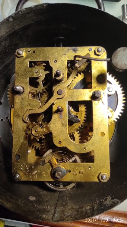

Czy może jeszcze ktoś mi powie coś na temat Junghansa ze zdjęć? Do czego służy dźwignia i dodatkowa zębatka na kole pośrednim? Budzik dzwoni całkiem normalnie a ta dźwignia nawet nie sięga do zębnika
Przepraszam nie załadowałem zdjęć :) już się poprawiam
To jest budzik z podwójnym sygnałem. Wyprodukowano go w drugim kwartale 1912 roku, oznaczenie B 12.
Szczegóły, to przyjemność samodzielnego szukania tego modelu w Archiwum junghansa. W tym przypadku najszybciej od roku 1912 i następne lata. Np. jeśli model był produkowany wcześniej, to można natrafić na opis techniczny werku.

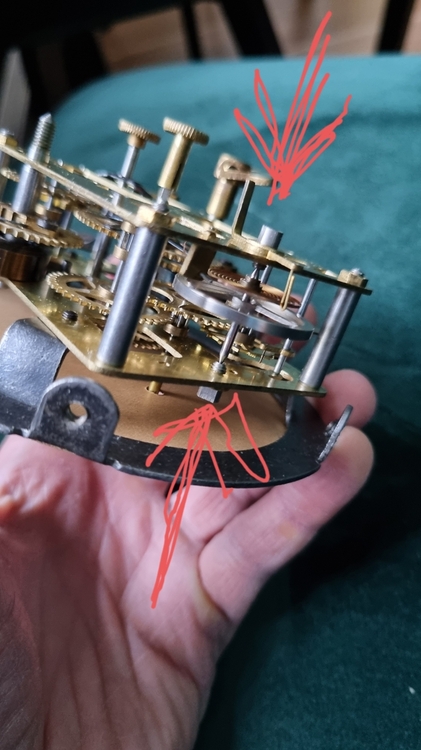

Koledzy , koleżanki...co to za nieprzyjemny odgłos wydaje mój G.B. Zaznaczę, że powstaje on jedynie przez 2 może 3 godziny cyklicznie co kilkadziesiąt sekund bezpośrednio po nakręceniu. Później gdy sprzężyna już nie jest nakręcona na max ustępuje i zegar do końca swojego chodu  pracuje cicho i ładnie. Zaznaczę, że przed wizytą u zegarmistrza tego nie było. Niestety zegarmistrz miał sam mechanizm bez puszki,  więc tego nie słyszał bo dopoero w puszczce "tykanie" budzika robi się głościejsze i bardziej wyraziste. Zwróćcie uwagę po ok 30 sekundzie filmiku hałas wycisza się i w Ok 37 do końca zegar zaczyna pracować właściwie.
Strzelam w ciemno. 🤔
Balans..... ten cykliczny dźwięk, zgadza się z ruchem koła balansowego. Ale, czy to wina ośki, czy samego koła, czy wychwytu, albo widełek wychwytu..... noo, to musisz się sam przyjżeć.
PS.
..... To jest strzał i nie wiem czy w dziesiątkę, czy straszne pudło.
Edytowane przez PM1122
Oś balansu "telepie w łożysku..
Tak na moje niewprawne ucho.
 Spróbuj dokręcić i zmniejszyć luz poosiowy..
Pozdrawiam Mirek
Dziękuję koledzy za wszelkie sugestie. Sprawdzę. Zastawia mnie też fakt dlaczego występuje to tylko w pierwszych godzinach po nakręceniu?
Masz największy moment na mechaniżmie od napiętej silnie sprężyny, a poprzez kotwicę może tak być..
 Wymontuj balans i sprawdź czy oś jest ostra z obu końców... ( miałem tak w jakimś Junghansie) i telepało = na szczęście oś była ostra, tylko wewnątrz łożyska był paproch, którego myjka nie wytrzepała....
Ale nie sugeruj się , że tak musi być.. to tylko moja hipoteza, a zegarmistrzem nie jestem...

Ale dobrze gadasz ! :)
Najprościej, to sprawdzić palcami, czy pensetą ( jak kto woli ), czy jest luzik. Jeśli jest, to delikatnie go zmniejszyć..... powinno pomóc. Jak nie pomogło, to wyjąć oś i ocenić końcówki i łożyska.

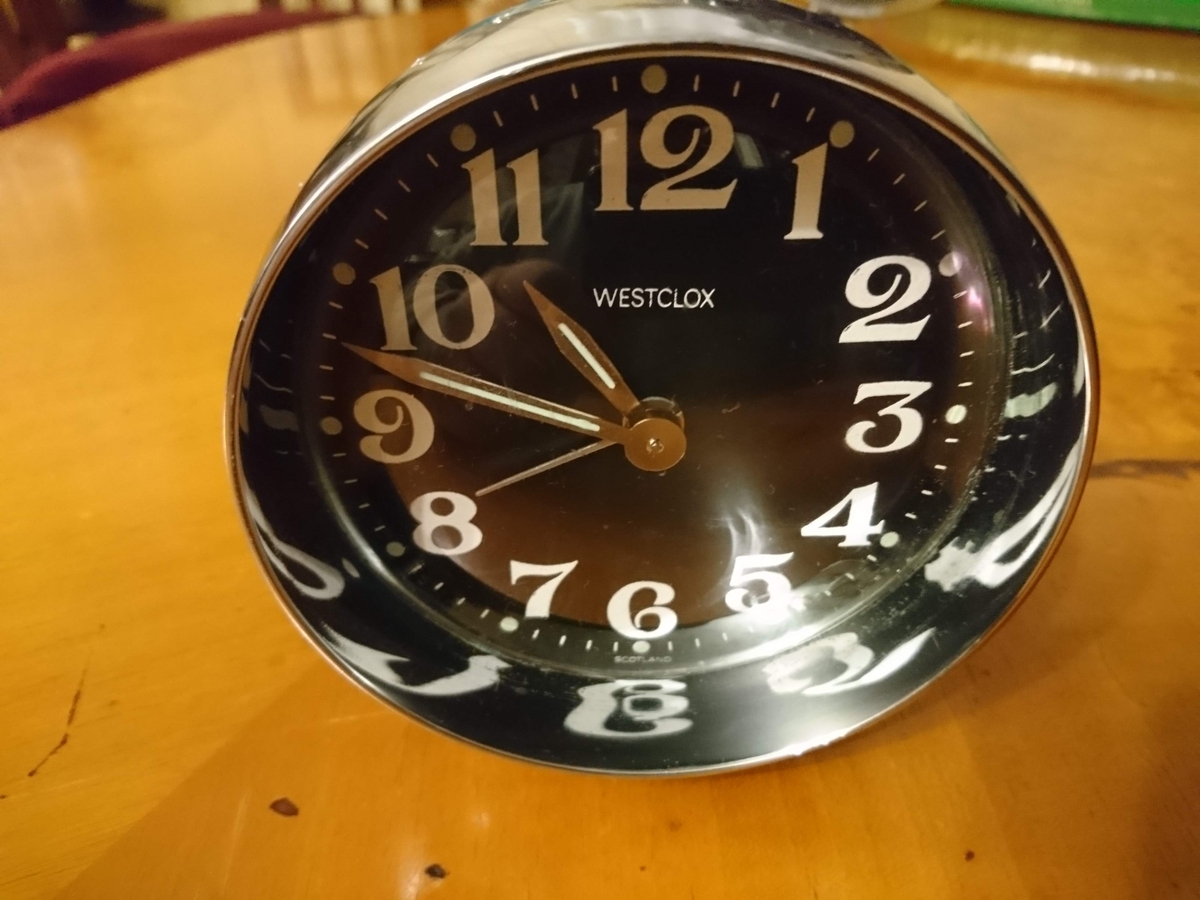

Trochę z innej bajki budziki okresu space age Westcloxa wczesne  lata 70 , może nie takie jeszcze stare ale już poszukiwane i trudne do kupienia w rozsądnych kwotach😕

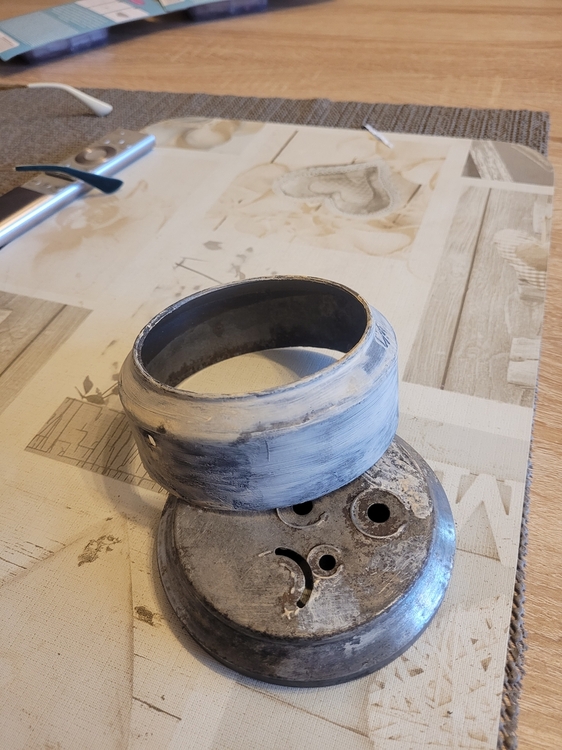

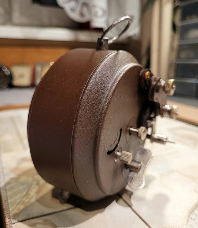

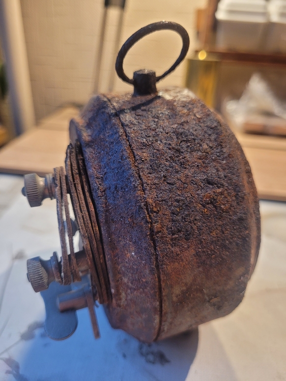

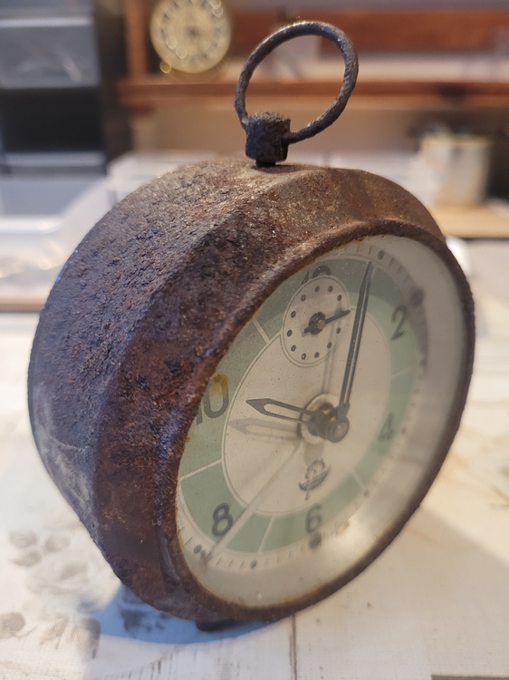

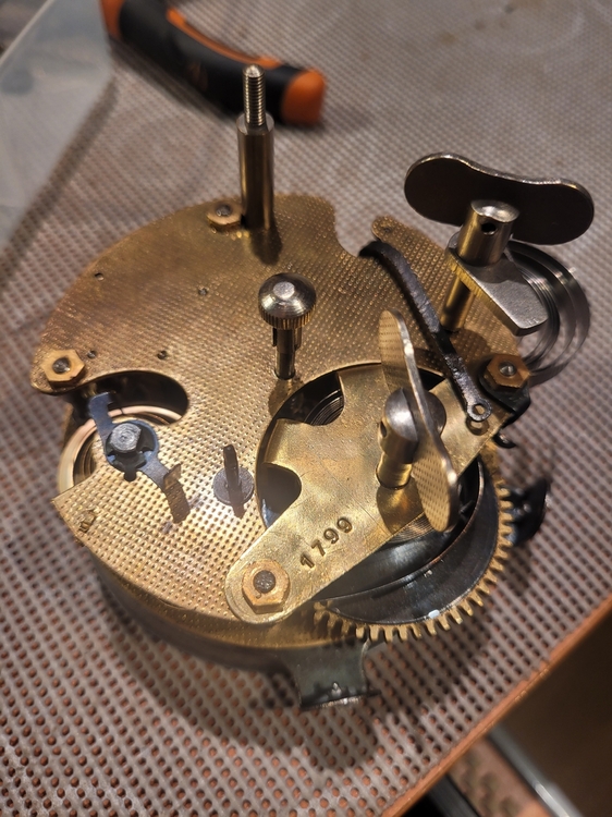

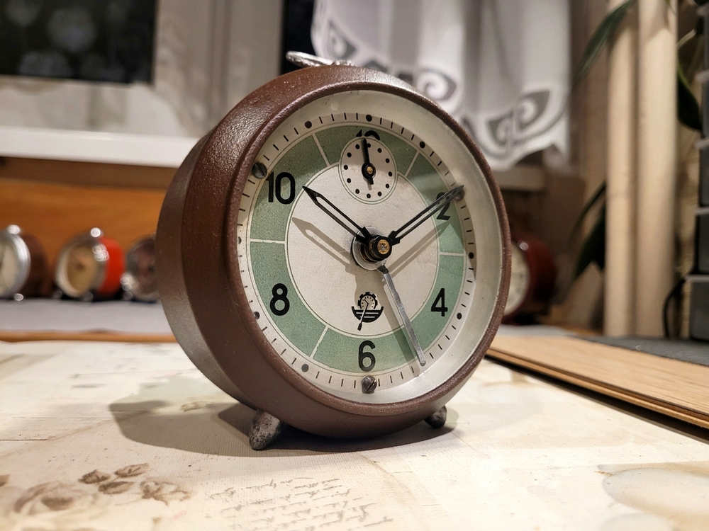

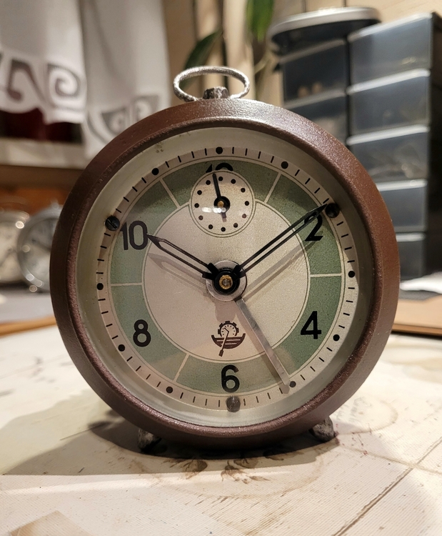

Finito. Bombowiec ukończony 🤗.
Kolor dobrany intuicyjnie ponieważ obudowa była tak przeżarta rdzą, że nie było możliwości ustalenia jaki był kolor pierwotny - pomalowałam odcieniem zbliżonym do jego rdzawego wykończenia.
Te podkładki z niby tekturki (zapomniałam jak to się nazywa - Jasi wybacz) rozłaziły się w rękach, nasączyłam je paraloidem aby zespolić jako - tako.
Po umyciu i usunięciu rdzy z elementów mechanizmu zauważam, że mechanizm nie nosi śladów zużycia poza "pąknietą" spreżyną. Za wiele to on się nie natykał 🤗
Tarcza aluminiowa, "prawdziwy" sekundnik, fajny mechanizm na pełnych płytach no i niski, fajoski numer

Wyrazy uznania, gratulacje. Przypuszczalnie jest to udokumentowany najstarszy polski budzik, wyprodukowany po II wojnie światowej. Czterocyfrowy numer seryjny jest bezdyskusyjny.  Docelowe przeznaczenie do potrzeb militarnych tego konkretnego egzemplarza  nie ma tu znaczenia.

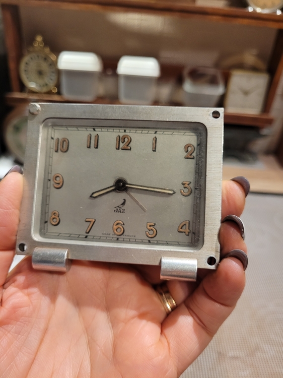

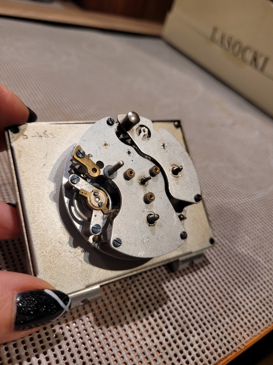

Zaję..bistość - zaje...bistością ale ja mam fajniusiego kwadratowego, małego Jaza na chodzie ale brudny niemiłosiernie. Ja wiem, że Ty masz bataliony przebierających nogami petentów ale może udałoby się do Ciebie zarejestrować na mycie, choćby na za rok - wiesz, że ja zabijam takie maluchy .. 🤭🤭 plisss
W wersji cywilnej  ten budzik miał oznaczenie fabryczne B 52. Zob. Zdzisław Mrugalski, Przemysł zegarowy w Polsce, Radom 2010, s. 28-29. Cyfra oznacza średnicę mechanizmu, (przyp. 4, s. 28.
Zgodnie z docelowym przeznaczeniem, ten egzemplarz nie posiada blokady budzenia, tylko uszko do zawieszenia.

Jemu jakowyś śrubków brakło? na obudowie..
Pozdrawiam Mirek
5 minut temu, mkl1 napisał(-a):
Ano brak. Ma ino jedną... Plasteliną, kitem albo na zapałki pozatykam 🤔😁

Czy zmniejszę ten luz dokręcając śrubki oznaczone strzałkami?

 Bo po prostu bombowy budzik. Świetnie go odnowiłaś. Gratulacje

Tak 🙂
Delikatnie i z wyczuciem. Jakiś luz wzdłużny musi zostać..

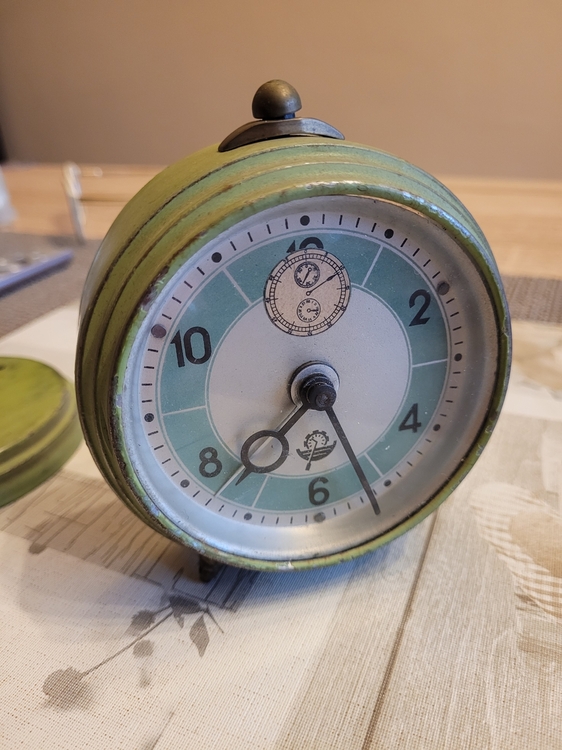

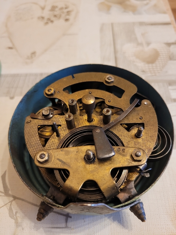

I kolejny się trafił 🤗.
Tym razem klasyczny - cywilny.
Nr 307xxx.
Kolor nieoryginalny, fabrycznie był niebieski 😉. Tradycyjnie pąknięta sprężyna, odwrotnie założone jarzmo sprężyny chodu. Reszta wydaje się ok ..
