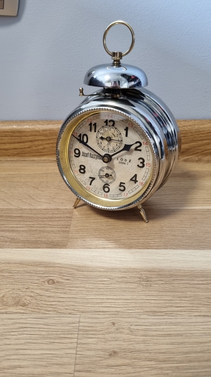

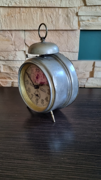

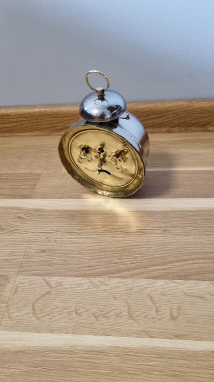

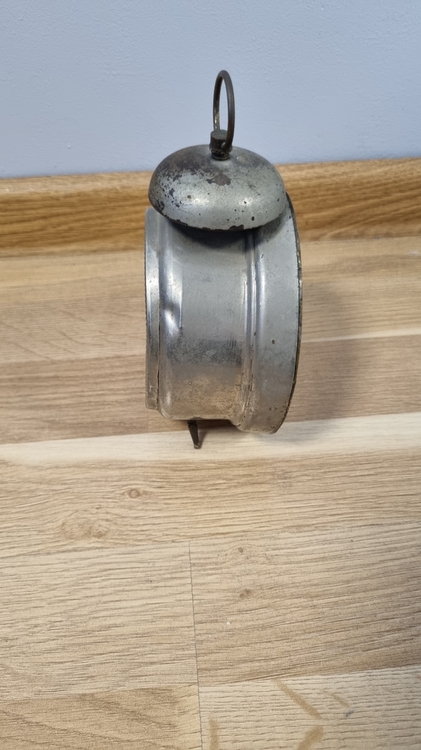

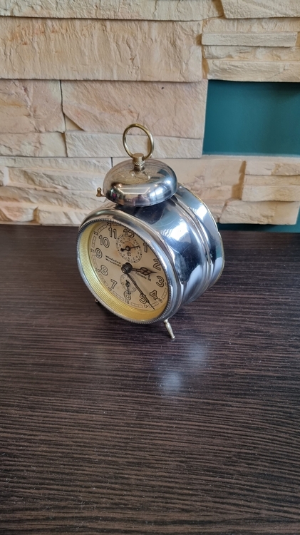

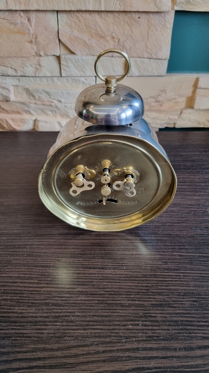

Też się pochwalę ostatnią pracą. Z cyklu "przed i po" polski budzik GF z tarczą reklamową Jerzy Kaczyński, Łódź ul.Głowna 2. Zakupiony niesprawny, brudny z wgnieceniami. Oceńcie sami jak wyszło. Wszelkie krytyczne uwagi w dążeniu do perfekcji miłe widziane. W przyszłości wymienię dekielek na ładniejszy i uzupełnię pokrętło godzinowe na oryginalne:-) Z tarczy mimo kąpieli w moich specyfikach nie dało się nic wyciągnąć. Nie jest zatłuszczona i dlatego. Mechanizm obecnie na pięknym I punktualnym chodzie Ok 32h.
P.s budziki GF reklamowe to mój konik wśród budzików mimo iż nie są jakoś efektowne przypadły mi do gustu:-)

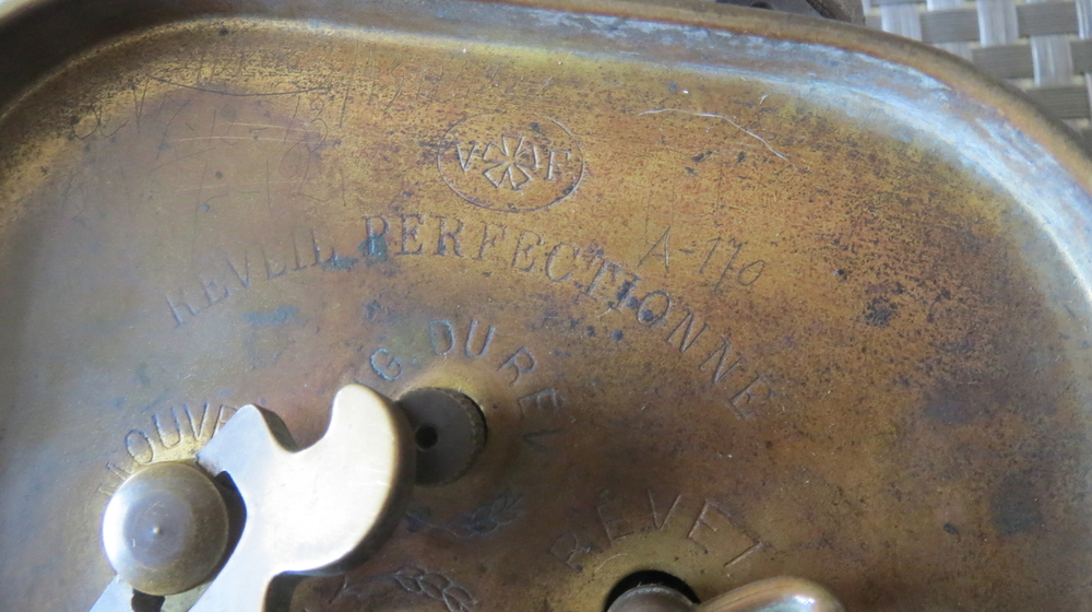

Budzik V*F (Georges Verges & Fils) z mechanizmem Japy Freres

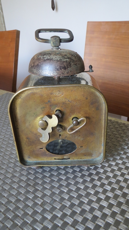

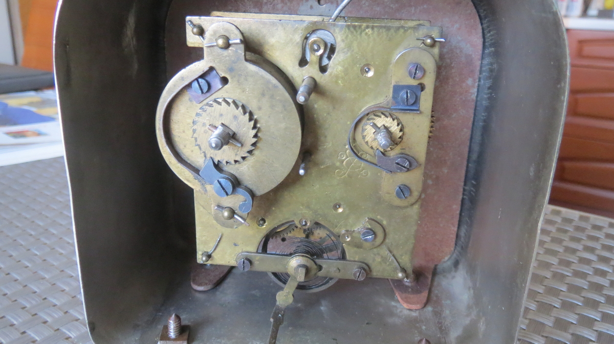

Kolejny amerykański budzik ,tym razem z fabryki William Gilbert Clock Co. z 1925r. Kupiony w stanie nie tragicznym , ale wymagajacy  przeglądu i  połatania puszki . Niestety pęknięcia cieniutkiej blachy mosiężnej nie są tak łatwe do polutowania ze względu na sprężystość i odkształcenia więc pozostały widoczne a tylko zabezpieczone przed dalszą degradacją☹️
Mechanizm prosty ,a wręcz prymitywnie wykonany ,wszędzie nitowania i zaciskane elementy na stałe ,łącznie z paletami w kotwicy no ale działa 🙂Ciekawie rozwiązano demontaż przez poluzowanie trzech wkrętów mamy dostęp do mechanizmu a jednocześnie tarcza jest przykryta nadal szkłem zaciskanym w jednej ramce z tarczą.
No ale porównując inne budziki amerykańskie z tamtego okresu ,Gilbert jest jednym z najsłabszych i  najgorzej zaprojektowanych ,no ale w kolekcji amerykanów musi być😄
Pięknie wyszedł, a tak godzinowo to ile mniej więcej trwało przywrócenie go do takiego stanu?
Bardzo różnie. Generalnie mechanizmy zawsze doprowadza do porządku mój zegarmistrz. Każdorazowo płacę 30zł niezależnie od tego co robi. Ja zajmuję się całą resztą tj kosmetyką od odtłuszczania tarcz do polerki obudowy i dzwonków. Ale myślę, że polerka zajmuje mi max łącznie do 2h. Czasem też trzeba uzupełnić brakujące elementy...a bank części coraz szczuplejszy:-)

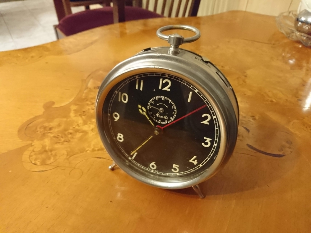

Kolejny z wielkich budzików ,nieledwie kopia Westcloxa Big Bena z lat 20 ,produkowana przez Mauthe w latach 50 .
Mechanizm sygnowany tylko W 17 bez daty,ale za to z centralną sekundą ,co zawsze mi się podoba w budzikach🙂 , solidna ,potężna maszyna .Puszka wprawdzie ze śladami czasu ,ale została tylko umyta i odświeżona ,nie polerowany został że swoimi latami 😀a,, dostał nowe szkło ,starego brakowało ,ale to płaskie to nie problem.
Gratulacje, Centralna sekunda  to fajna zdobycz.
Dzięki,  lubię te wielkie maszyny!🙂

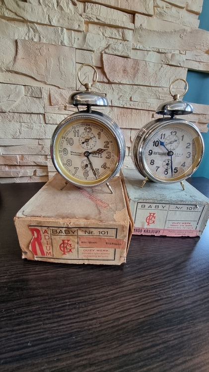

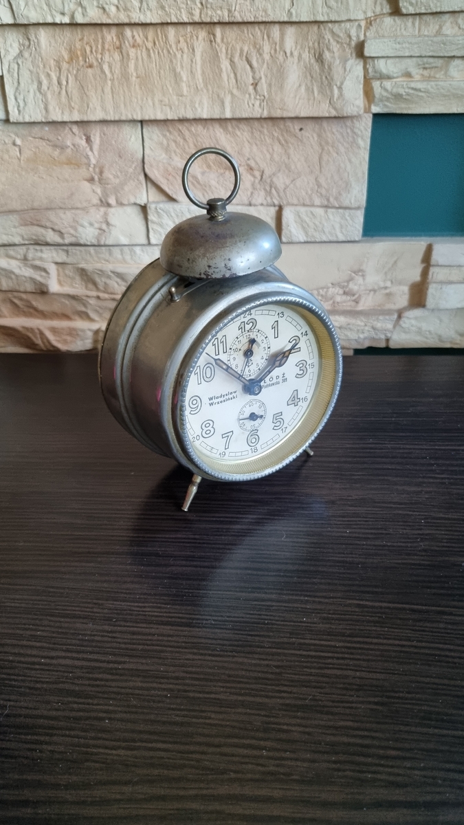

 Przedstawiam kolejną pracę z cyklu "Przed I po" tak jak i w poprzednim przypadku reklamowy GF "Baby "jednak tym razem
w wersji Radium (wskazówki fosforyzujace). Egzemplarz z pracowni Zerarmistrza z Łodzi Władysława Wrzesińskiego z ul.Piotrkowskiej 309. Muszę przyznać że bardzo rzadko trafiają się reklamowe GF w wersji Radium. To mój jedyny egzemplarz a reklamowe GF są moim konikiem 🙂
Żeby Was nie zanudzać niemalże identycznym wątkiem co ostatnio prezentuje również pudełka od budzików GF "Baby" zarówno w tej klasycznej formie jaki i  w wersji "Radium"./nie od egzemplarzy ze zdjeć/
Dodam, że budzik na dekielku i mechaniźmie posiada dwie "wydrapki" zegarmistrza prawdopodobnie potwierdzające naprawę / przegląd. Pierwsza to 17 X 1938 r a druga to 13 02 1960 r oraz inicjały zegarmistrzów.

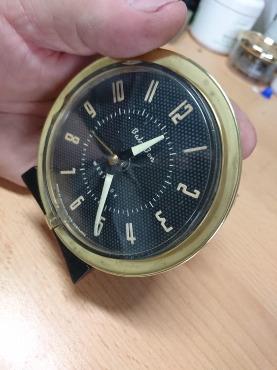

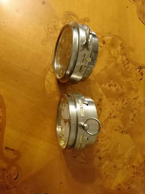

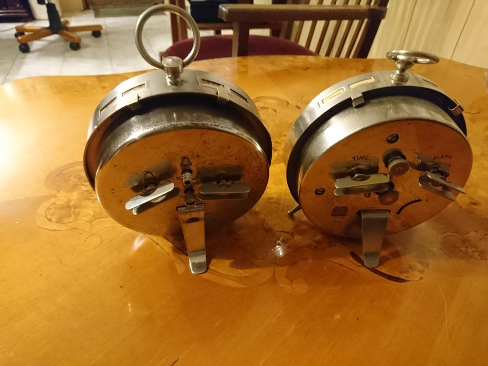

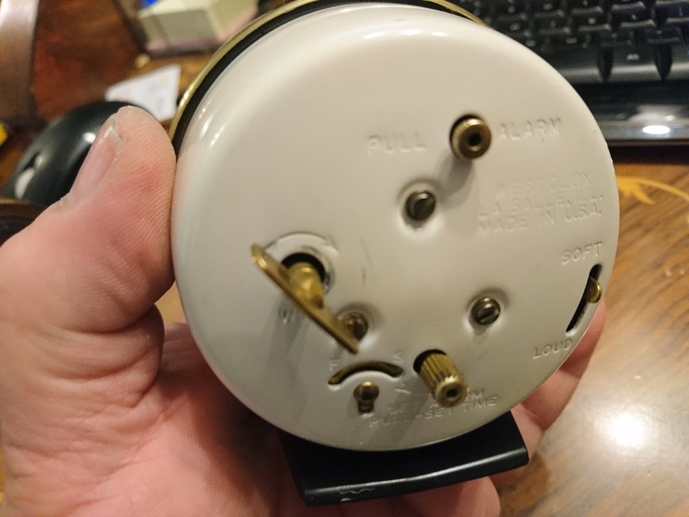

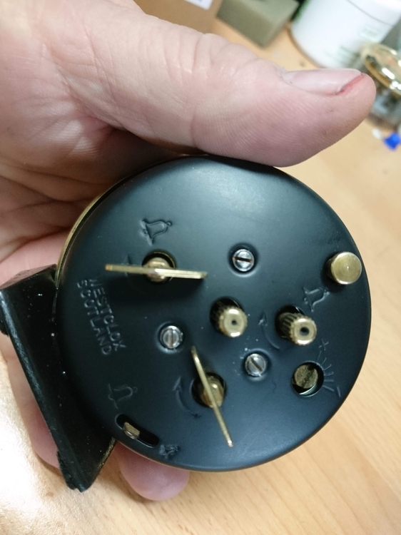

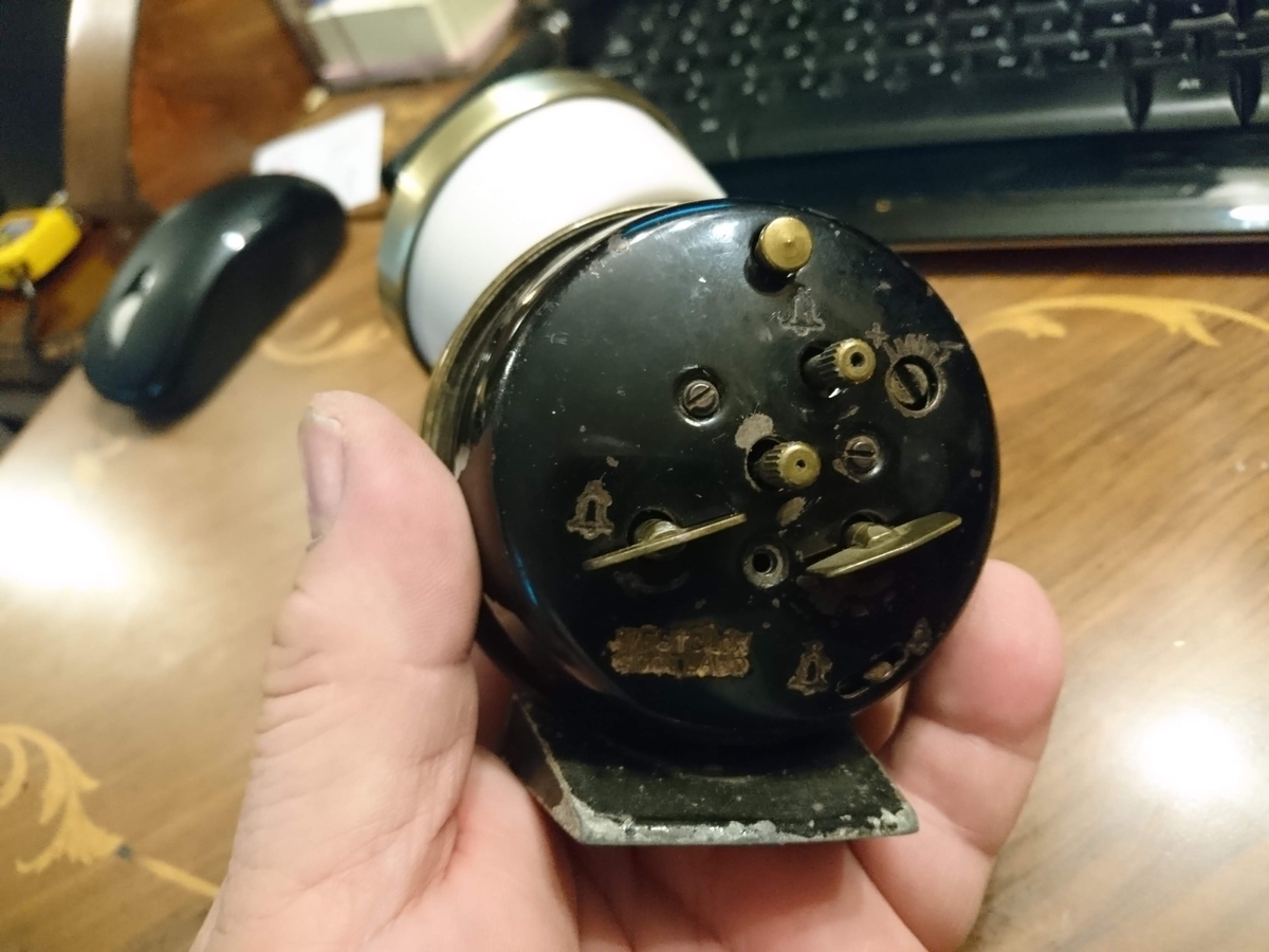

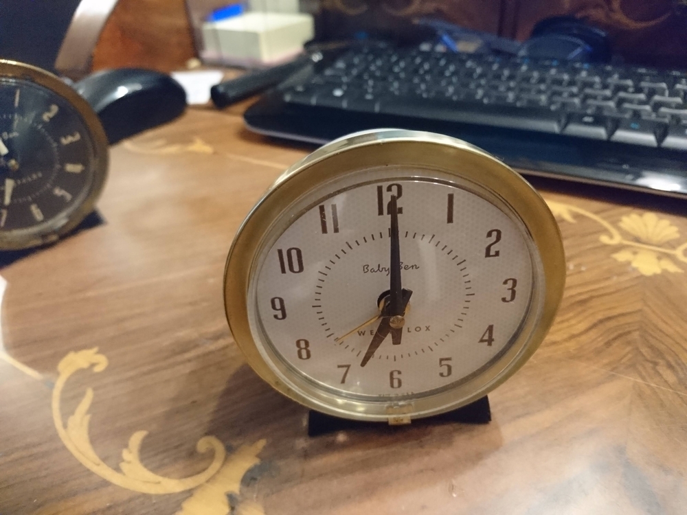

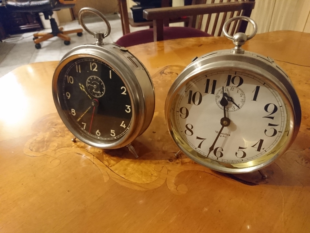

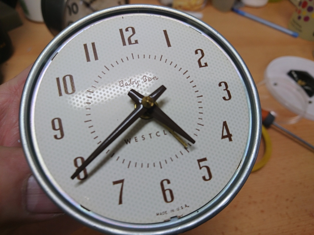

Moich Westclox ciąg dalszy 🙂 dwa budziki Baby Ben model 61Y model 7 ,czarny z 56r a biały po 58 r już że zmienioną tarczą (indeksy z promieniowych na pionowe) i innym typem mechanizmu.
Czarny wymagał niestety kompleksowego odnowienia a biały jedynie powrotu do oryginalnych kolorów po radosnym pomalowaniu całości  żonkilowym złotolem😄

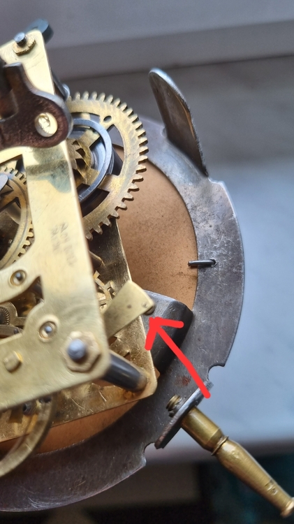

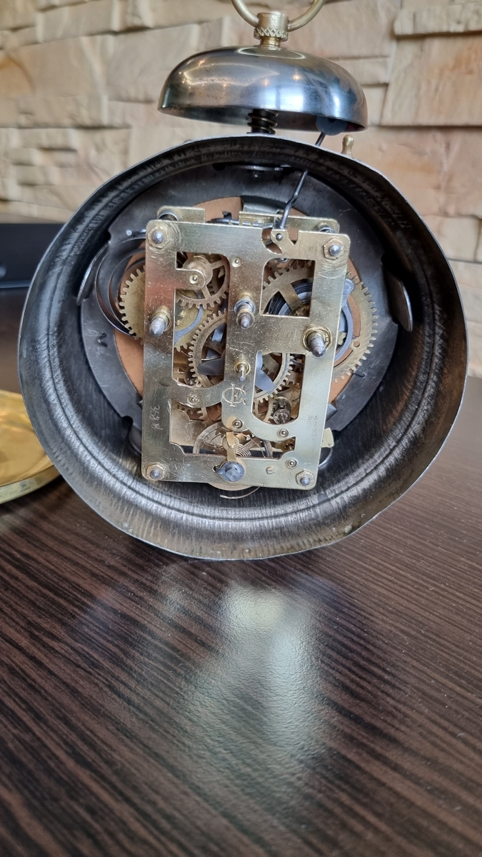

Przy okazji czyszczenia ostatnio zaprezentowanego budzika GF zwrócił moją uwagę pewien szczegół. Mianowicie okrągły jakby ciężarek średnicy 2,5- 3mm na kotwicy balansu. W żadnym innym budziku marek GF, Junghans,G.B i in to nie występuję....
Macie może wiedzę czy to jakaś "dokładka" od zegarmistrza w trakcie jednej z napraw czy zdążały się takowe patenty? 🙂20220525_133722.thumb.jpg.0505f4f745b6fcd57ae85506c7b456cd.jpg
Sam kiedyś jak musiałem dorobić kotwicę do "Oficerka" dołozyłem na jej koniec kropelkę cyny, by ją "wyważyć.
 Może to taki patent zegarmistrzowski?
 Mnie właśnie ten sposób podpowiedział Zegarmistrz ( przez duże Z), jak sobie nie radziłem z ustawieniem chodu...
Pozdrawiam Mirek

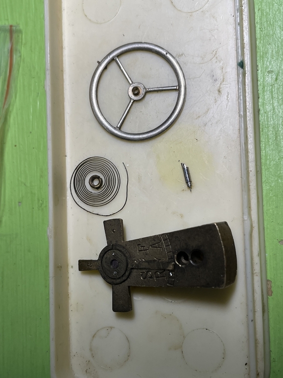

Takie piękne macie. Ja trafiłem na złomka.
Miał być złamany tylko czop balansu 🥵
Okazało się , że jest gorzej... złamany na pól oś cylindrowa...
Będzie czekał aż ktoś mi pomoże zdobyć takową oś, bym to naprawił...
 to trochę fotek...
 Duży Japy  i mały Japy
 Bebechy :)
 Przystawka balansowa - wychwyt cylindrowy
 Rozebrany do rozołu balans - widać połamany cylinder :(

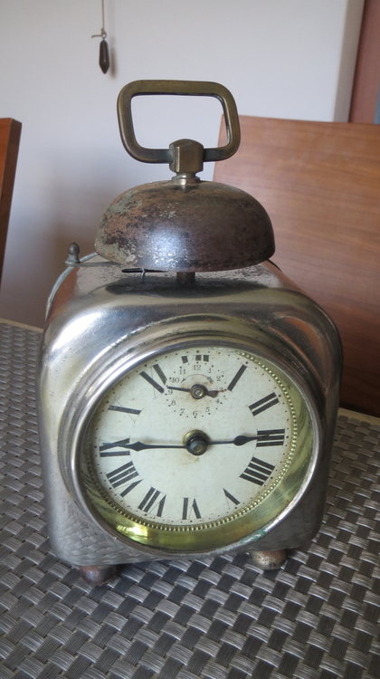

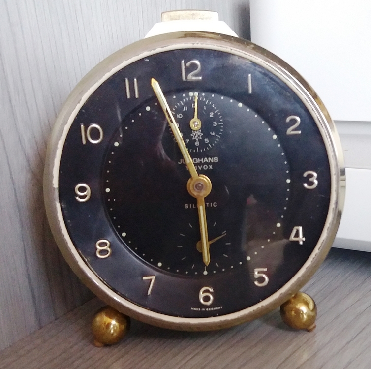

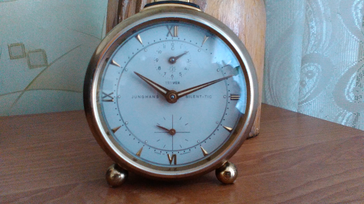

Jeden z nowszych nabytków, Jughans Trivox Silentic, przypuszczalnie z 1955 r. Kupiłem go na części. Brakowało koła balansowego, górnego łożyska, suwaka do regulacji włosa. Kołki kotwicy były wyłamane. Udało mi się go częściowo uruchomić. Ma jednak zepsutą blokadę koła budzenia.  Spróbuję w przyszłości to naprawić. Obecnie cieszy fakt, że ponownie odmierza czas. Tak się złożyło, że trzy lata temu kupiłem też model z identycznym mechanizmem. W ofercie Junghansa  ten z białą tarczą  od 1953 r.
Wg Werkeliste Wecker W 731 L  jest to pozycja 63 i nie ma podanych lat produkcji.
63 W 731 L k. A. k. A. k. A. k. A. gleich wie L 2
Fot. 1-4. Egzemplarz nabyty w kwietniu tego roku.
Fot. 5-7. Nabytek z 2019 r.

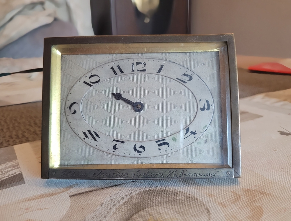

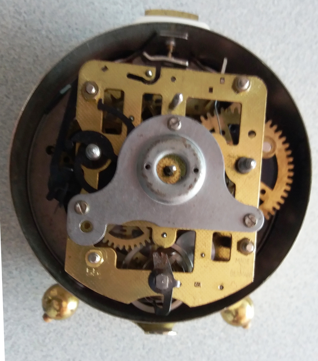

Ciekawy dizajn, fajna dedykacja ale mechanizm wykastrowany. Tylko oś wskazówkowa została i resztka balansu. Żadnych oznaczeń, żadnych sygnatur.
Może Koleżeństwo ma jakieś przypuszczenia? Skojarzenia?
Może dałoby sie przeszczepić jakiś kompletny mechanizm w tę obudowę?
Średnica płyt to 45,5 mm

Wszystko zależy czy chcesz mieć dalej oryginał, czy składaka /kundla...
Bo jak kundelka to mozna coś wymyśleć :)  i to całkiem sensownego...
wiesz , że lubię grzebać...
Edytowane przez mkl1
Pozdrawiam Mirek
4 minuty temu, mkl1 napisał(-a):
Pewnie, ze wiem 😁 i nie tylko ja 🤗.
Najlepiej byłoby upolować taki sam mechanizm ale kto i gdzie taki znajdzie. Czarno to widzę. Więc chyba tylko przeszczep od spokrewnionego gabarytami krewniaka. Niech se będzie i kundelek 🙂. On taki ładny i ta dedykacja oryginalna dla "Babuni...".
Najtrudniej to wytypować kandydata do przeszczepu..
