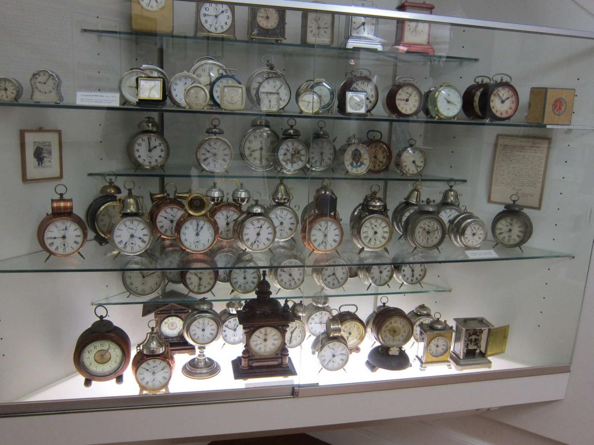

Opublikowano (edytowane)

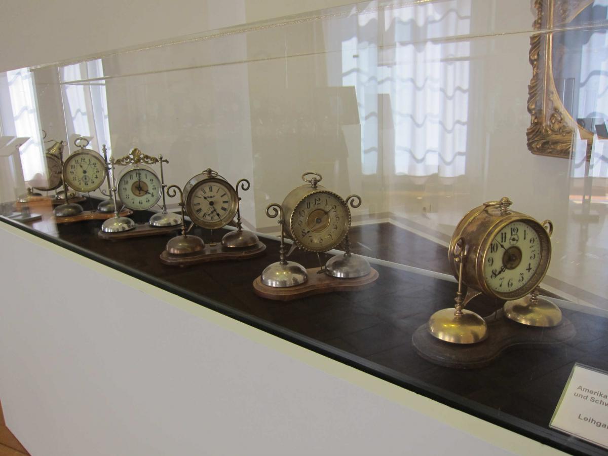

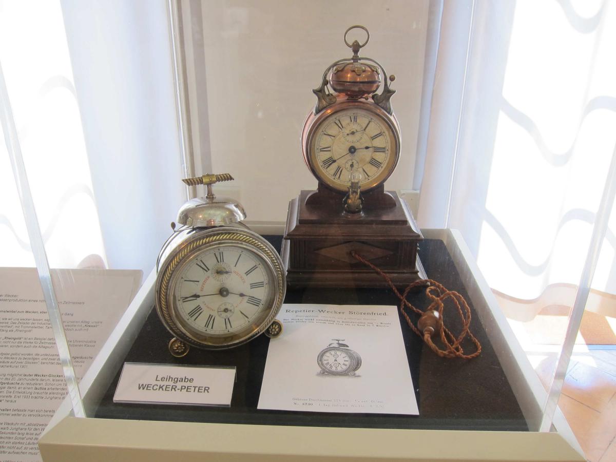

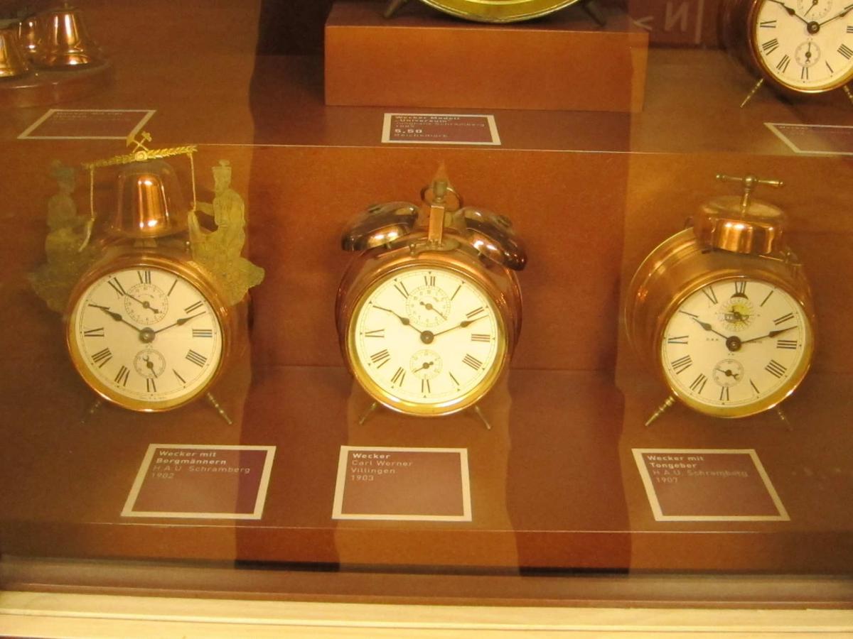

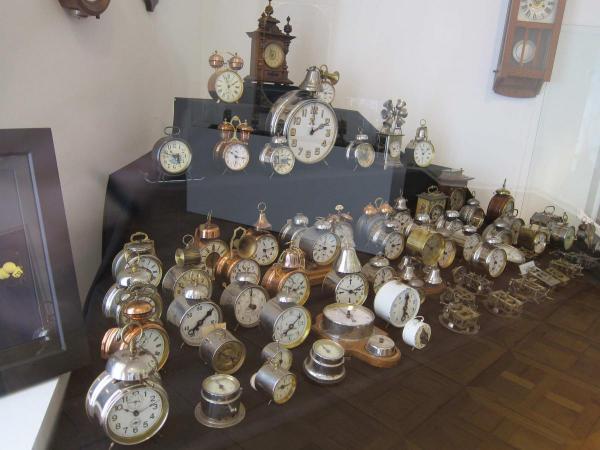

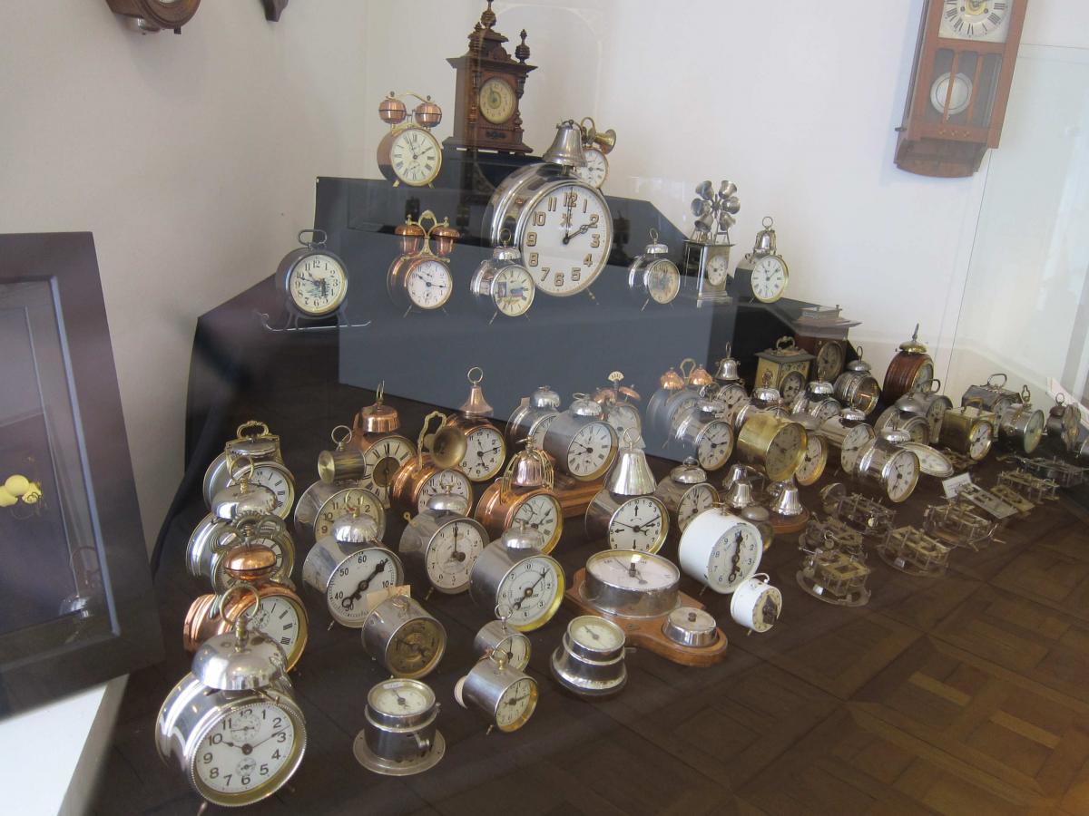

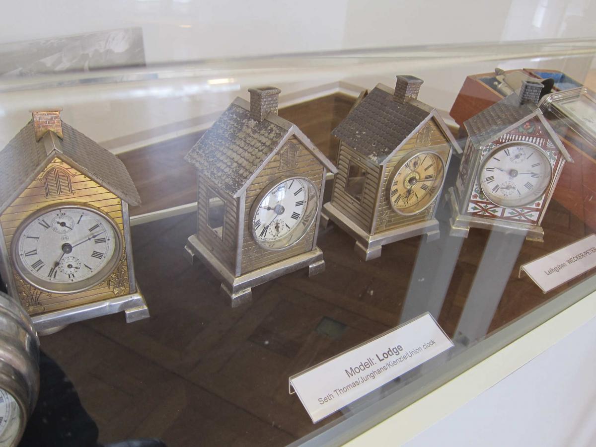

Dotarły do mnie właśnie fotografie i katalog z wystawy z Schambergu.
Zatem kilka fotek, reszta  + katalog przywiozę na spotkanie, gdyż mam nadzieję, że uda nam się przyjechać z Jankiem do Wlenia.
Edytowane przez kasiaMF
Opublikowano
Na ostatniej fotce budzik Rheingold Electra Junghans z 1902 (część metalowa taka sama jak w Junghans Cherie). Piękna drewniana obudowa i dodatkowa funkcja oświetlenia, powodowała, że nie był to jedynie zwykły budzik, lecz zegar całodzienny.
Jak ja luuubię te budziki. No cóż nie da się ukryć mam kota budzikowego, prócz tych dwóch  normalnych.
