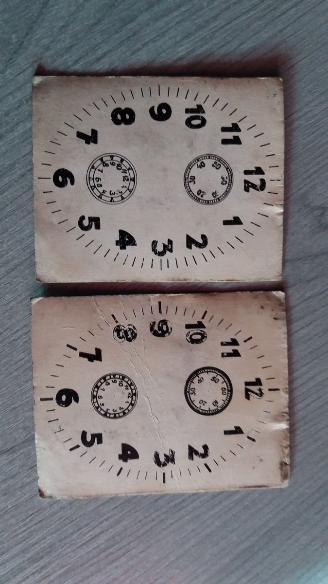

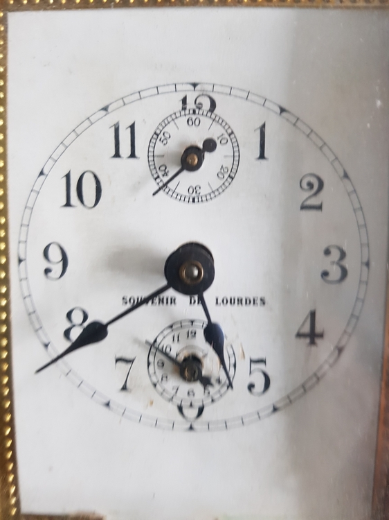

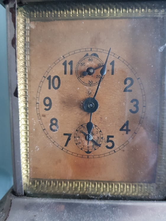

Tarcze w tych kareciakach były różne
i z cyframi prostymi
i szeryfowymi
Miałem kiedyś kilkanaście ich opracowanych na dysku ale to jest chyba na tym co mi padł i jest w odzyskiwaniu.
Pytanie ile wycenią odzyskanie danych "czy skórka warta będzie wyprawki".
Miłego dnia
Roman
14 godzin temu, mechanik napisał(-a):
Taką tarczę  posiadał ten mój rycerz Junghansa jakaś radosna twórczość 😕 myślę że mogła być taka jak w typowych kareciakach  Junghansa z podobnego okresu jak myślicie?
Również mam takie anonimowe, być może zamienniki do napraw? Kupiłem je kiedyś na Allegro razem z innymi częściami do budzików. Były tak pokryte sadzą, więc umyłem je w letniej wodzie.

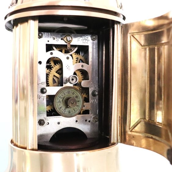

Ktoś niedawno pokazywał taki budzik Junghansa w ładnym stanie i kompletny  a  nie mogę go znależć ,potrzebuję wzoru brakujących elementów do mojego
Znalazlem w sieci kilka fotek odnosnie tego budzika moze cos pomoga.

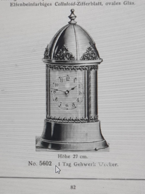

A ja mam skan z katalogu
Edytowane przez kasiaMF
Model Gothik
7 minut temu, kasiaMF napisał(-a):
Pani Kasiu widocznie zdobienia były różne. Bo ten jest troszkę inny.

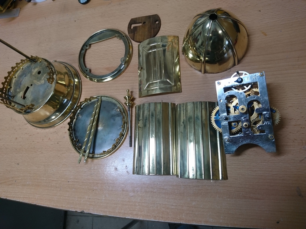

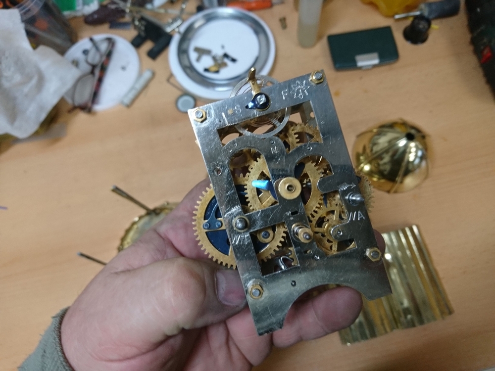

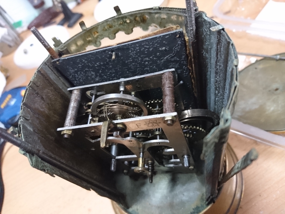

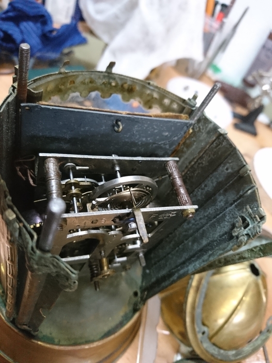

Dziękuję Wam wszystkim za pomoc ,zdobienia były faktycznie różne ale tez mechanizmy były z sekundnikiem  i ustawianiem budzenia na tarczy i z ustawą budzenia od tyłu bez sekundnika więc chyba nie będę dorabiał  a poskładam w takiej konfiguracji jak pokazał Kirsan ,muszę dorobić czaszę dzwonka ,młoteczek z ramieniem i uruchomić mechanizm (sprężyny potrzaskane) reszta powolutku odmacza się w roztworze  Akry,

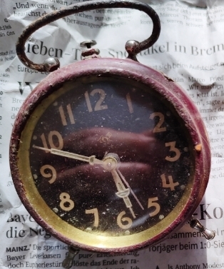

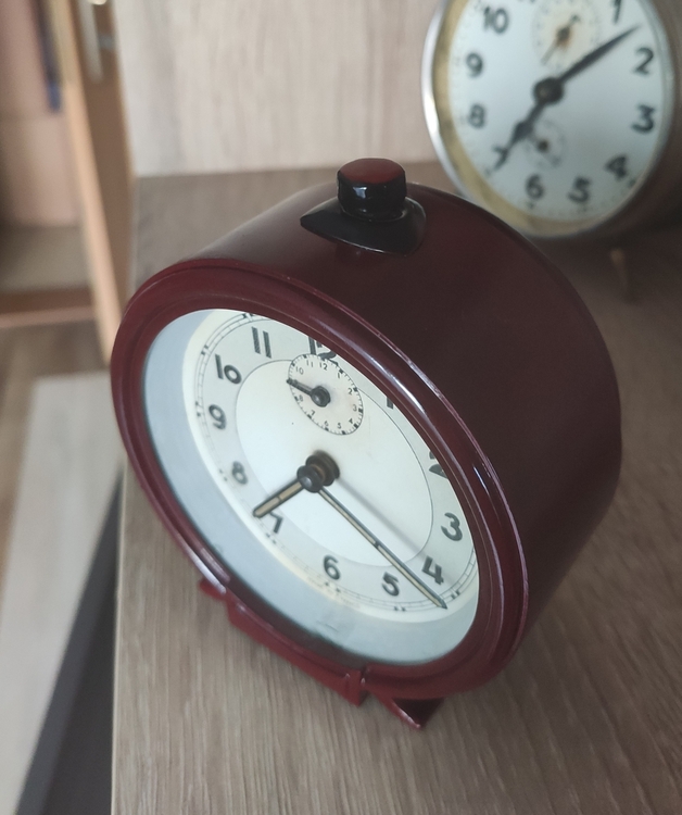

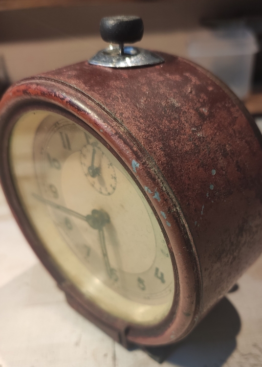

Nowy nabytek, zakupiony na giełdzie staroci w Kwidzynie, w ubiegłą sobotę. Przypuszczalnie, jak np. prezentowany tu wcześniej Koleżanki Yodek łódzki budzik tak i ten został wtórnie przerobiony do celów pirotechnicznych. Na szczęście został on przywrócony do fabrycznej, pokojowej funkcji. Mechanizm okazał się całkowicie sprawny, z wyjątkiem ząbka blokady naciągu koła chodu. Po usunięciu tej usterki budzik zaczął chodzić . Zastany kolor wiśniowy nie był fabryczny, Przemalowałem obudowę zbliżoną do fabrycznego. Jest to budzik firmy: Uhrenfabrik Mühlheim, Müller & Co  . Dyskusja na temat tej firmy była już na Forum KMZ i Z 10 lat temu.
Zostawiłem natomiast zniszczoną tylną kapę, jako świadectwo niemej, indywidualnej historii tego egzemplarza budzika.
Wg katalogu płyt Georga Jacoba z 1943 r. jest to numer 415 34 Müller , ze strony 34 . Logo na tarczy jest z wyobrażeniem lwa.
Zdjęcia przedstawiają stan budzika po nabyciu i po naprawie.

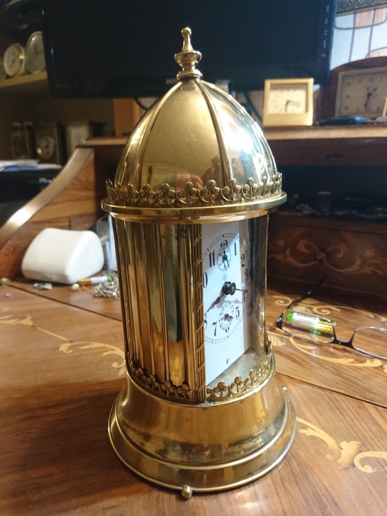

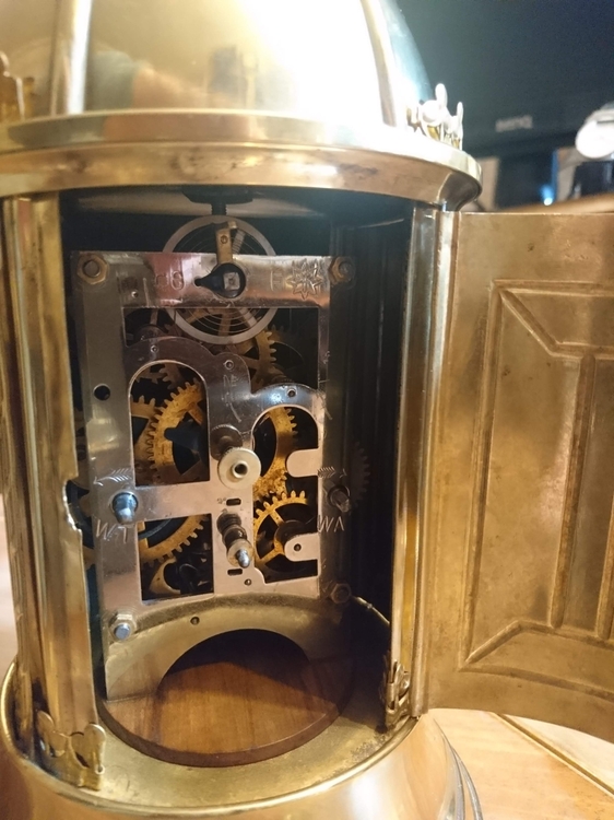

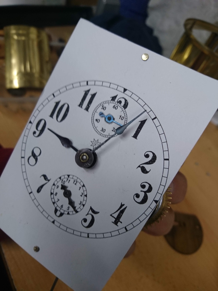

W miarę wszystko ponownie poskładałem ,elementy wymagały sporo pracy i pasowania ,mechanizm jak nowy, chodzi tak głośno że funkcja budzika była raczej  żartem, nikt przy nim nie uśnie😁 tarcza nowa ,nie postarzałem bo nie chcę tego ukrywać co jest nieoryginalne, został do wykonania jeszcze dzwonek ale wymaga to przygotowania kopyta do wyoblenia bo nic typowego nie będzie pasowało bo jest płaski od strony mocowania i dość spory ok 85mm ale zrobię🙂i pokażę. Stopień złożoności elementów i skomplikowany montaż detali na pewno nie nadawał się do takiej masówki jak kareciaki  Junghansa oparte na tym samym mechaniżmie😉
No ale okazały jest🙂
Dziękuję, jeszcze trzeba przy nim popracować😕właśnie zauważyłem że odwrotne założyłem wskazówkę godzinową  a to wymaga rozebrania połowy zegara i wyjecia mechanizmu☹️

Jestem w szoku wyglada lepiej niz ten z katalogu. Swietna robota

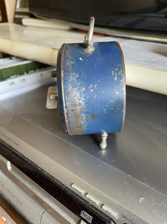

Jeszcze jeden
 Kienzle i pytanie malować, ćzy nie?
fotka mechanizmu zaraz po otwarciu by poszukac kto on ?
Edytowane przez mkl1
Pozdrawiam Mirek
Jak nie mam w domu muzeum więc te staśtane życiem budziki maluję i tyle...
Staram sie tylko dobrać kolor i żeby byl półmatowy.
O cuś tako:
(grzybek mojej roboty ' proszę nie wydziwiać 😂)
