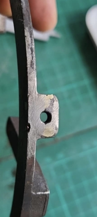

20 godzin temu, polimerek napisał(-a):

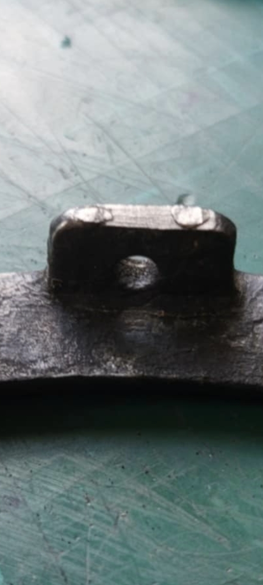

Proponuję dorobić nowy uchwyt w którym wywiercić w odpowiednim miejscu otwór i nagwintować, a następnie przyspawać uchwyt do obręczy, elektroda 2 mm. spawarka np.  MMA
Jak narazie nie znalazłem chetnego do spawania żeliwa 😞
@Dymar3

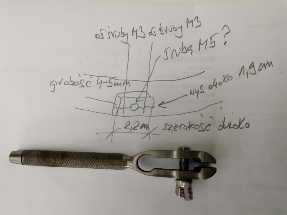

Moja propozycja:
1. Oczyscic obie czesci z kleju.
2. Jezeli sie nie myle to sytuacja bedzie tak wygladac:
Po oczyszczeniu wlozyc srube M5 ( ? ), aby obie czesci ulamane byly w oryginalnym polozeniu wzgledem siebie. Uchwycic to razem w imadelku recznym. Nawiercic otwory pod srube M3 ( ? )
a/ w czesci dolnej dla gwintu
b/ w czesci gornej dla walka sruby i dla lba ( aby go schowac ).
Jak to wszystko bedzie gotowe i lekko skrecone to pomiedzy obie czesci na powierzchni zlamanej wlac lekko kleju typu super glue - kropelka czy jak tam on sie nazywa , mocno skrecic i wytrzec pozostaly klej.
Zawsze mam niepewnosc czy to co pisze jest zrozumiale czy nie.
pozdrawiam
On 7/7/2025 at 1:48 PM, mkl1 said:
Moja luźna sugestia... usunąć resztki do płaszczyzny, z grubej blachy zrobić katowniczek, nagwintować w odpowiednim miejscu. Przymocować wiercąc otworek przez kątownik i pierścień i zanitować, lub gwint i skręcic...
Najbardziej realna i malo skomplikowana opcja naprawy  nie wymagajaca duzych umiejetnosci  osobiscie zdecydowal bym sie na taka naprawe

Bardzo dziękuję za sugestie. Już zleciłem to zadania znajomemu z forum. Zamierza nawiercić od góry dwa otwory o bardzo niewielkiej średnicy i zanitować +klej. Pokaże efekty jak się uda. Ale dziękuję bardzo za pomoc...
Napisano (edytowane)
@Dymar3
Pokaz efekty pracy koniecznie. Jaka jest grubosc tego ucha ? Ja ocenilem na 4-5 mm, ale moze sie myle.
pozdrawiam
Edytowane przez Andrzej Wachowicz
Nie widzę w czym tkwi problem,
na forum są specjaliści którzy wielokrotnie wypowiadali się w temacie lutowania i spawania żeliwa
(ba nawet mają ponoć pokończone studia w tym kierunku) żeliwo się spawa lub lutuje na lut twardy.
Spoina jest na tyle wytrzymała że potem nawet gdyby częściowo zalała gwint - to zawsze można go poprawić gwintownikiem.
Roman
Edytowane przez Kieszonkowe
Dokładnie twardy lut ... Nie idźcie drogą 😉
Czasem lepiej powiedzieć coś, nie mówiąc NIC!  🤔
W dniu 11.07.2025 o 17:37, Andrzej Wachowicz napisał(-a):
@Dymar3
pozdrawiam
Nie mam fizycznie jeszcze tych elementów u siebie ale posiadam zdjęcia i podsyłam jak wyszło
@Dymar3
Jest dobrze, ale ...ja mam zawsze pytania.
Dziekuje za zdjecia, ale jak otrzymasz fizycznie to ucho to sprobuj wkrecic srube. Wydaje mi sie , ze jest lekkie przesuniecie i trzeba bedzie przegwintowac Jaki gwint?
Poza tym do zanitowania ja bym zrobil miejsce na lby nitow. Czy boki byly potraktowane lutem twardym?
pozdrawiam
pozdrawiam
Niestety nie znam szczegółów ale robił to profesjonalista i zadba również o gwint.
