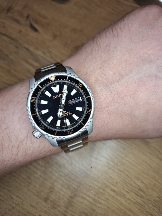

Jak nie wiadomo co wybrać - to zawsze Fugu 🙂
Godzinę temu, Marak napisał(-a):
No i tu mam zagwozdkę... co wybrać z Fugu? 😆 I czy nie nabyć kolejnego....
Okazuje się, ze pomimo kilkudziesięciu czasomierzy w szufladzie...te lądują na nadgarstku najczęściej...
