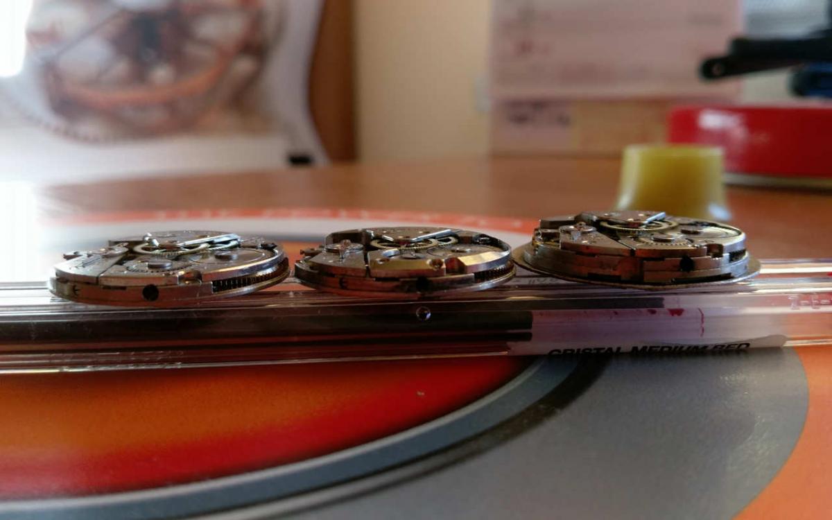

Tak dla podtrzymania tematu mam jedno pytanie, czym różnią się te Felsy? ;)
Może to samo ? Środkowa ma wyprofilowaną krawędź płyty .
Raczej nie to samo :D. Prawdą jest, że środkowa ma fazowane krawędzie, ale czy coś więcej? ;)
Skrajne to 465N. Środkowa jest bez "enki" ;)
Czyli ma wystający cycek na mostku naciągu, który przeszkadza w zdjęciu mostka koła godzinowego

OK. Fazowanie, "cycek" ;). Czy coś więcej?
Witam,
temat ostatnio przycichł, wszyscy kupują oryginały i nie ma ani o czy dyskutować, ani wykazać się dociekliwością.

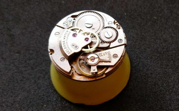

Staszku chyba będę strzelał , dwie 10,5  i jedna 11,5
Dwie pierwsze w innym miejscu na mostku maja napis Delbana watch
Przepraszam, za odrobinę cwaniactwa, ale z pierwszego zdjęcia nie za wiele można wywnioskować, oczywiście poza tym, że środkowa to Felsa 465, lewa 465N, a prawa?

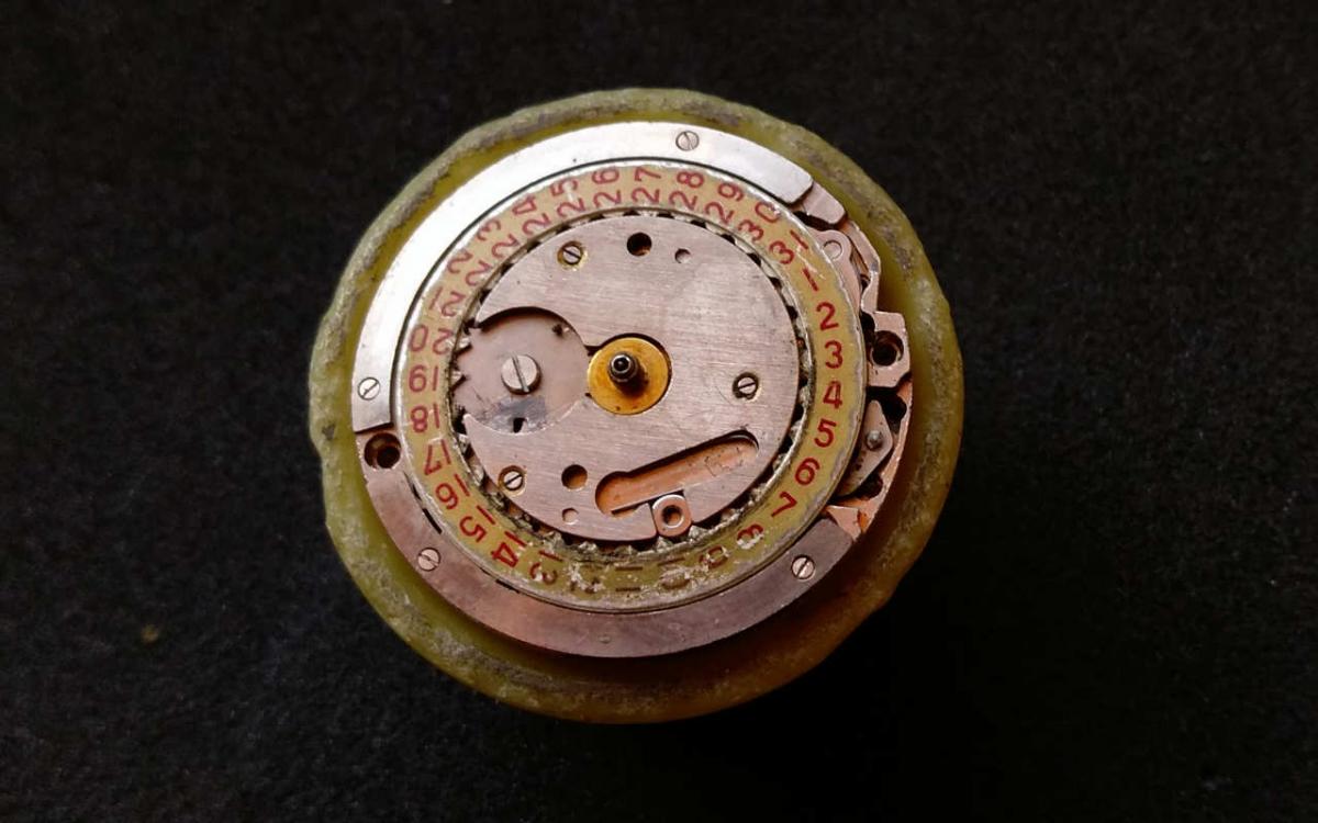

Może to zdjęcie pomoże. ;)
Trochę więcej. ;)
472 z datą ;)

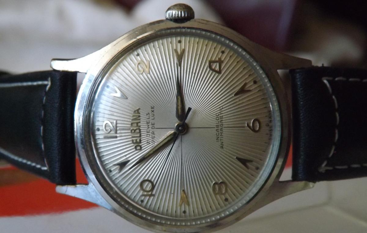

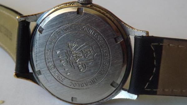

A pokaż tarczę tego egzemplarza.
Arkadiusz K.

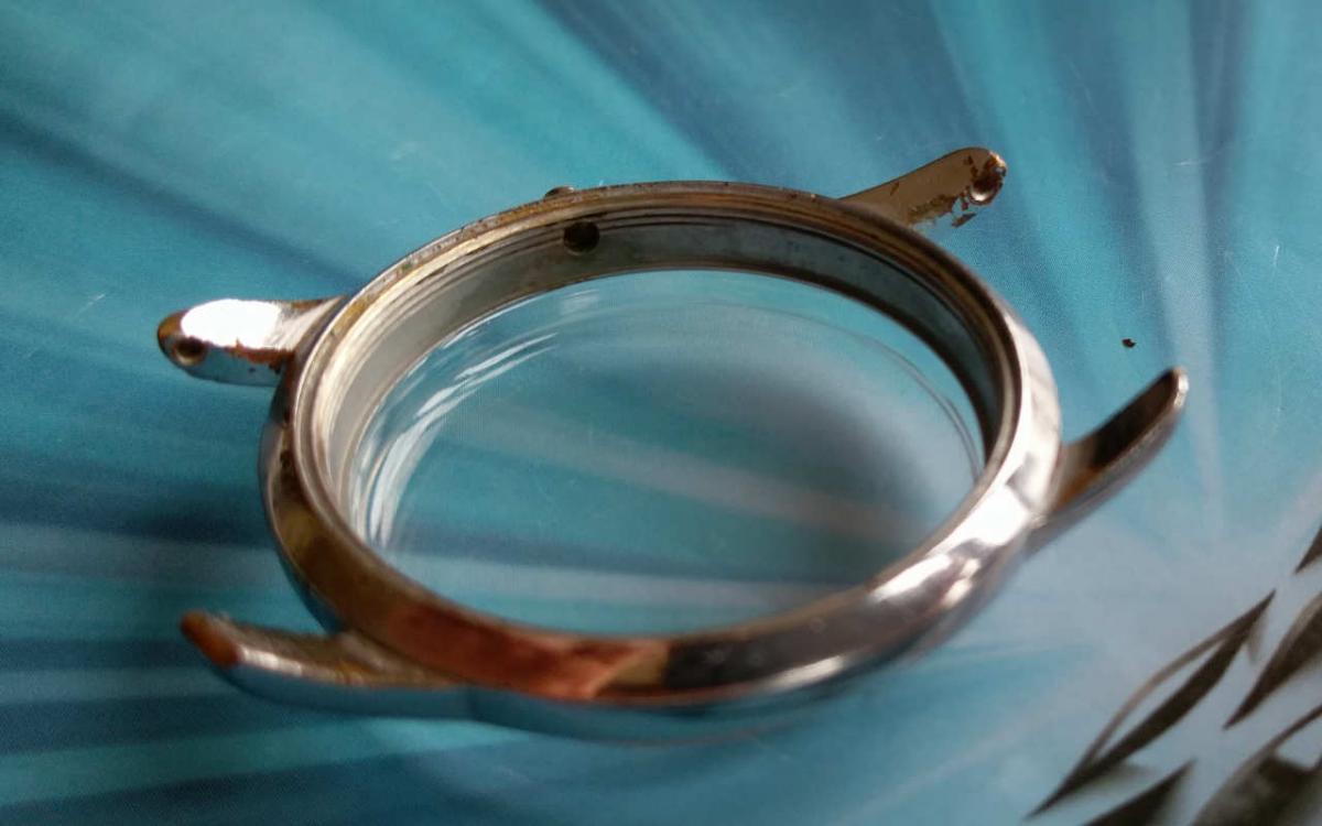

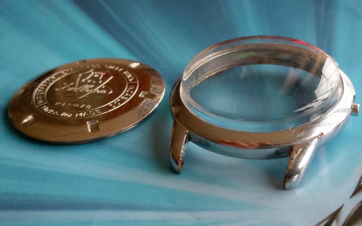

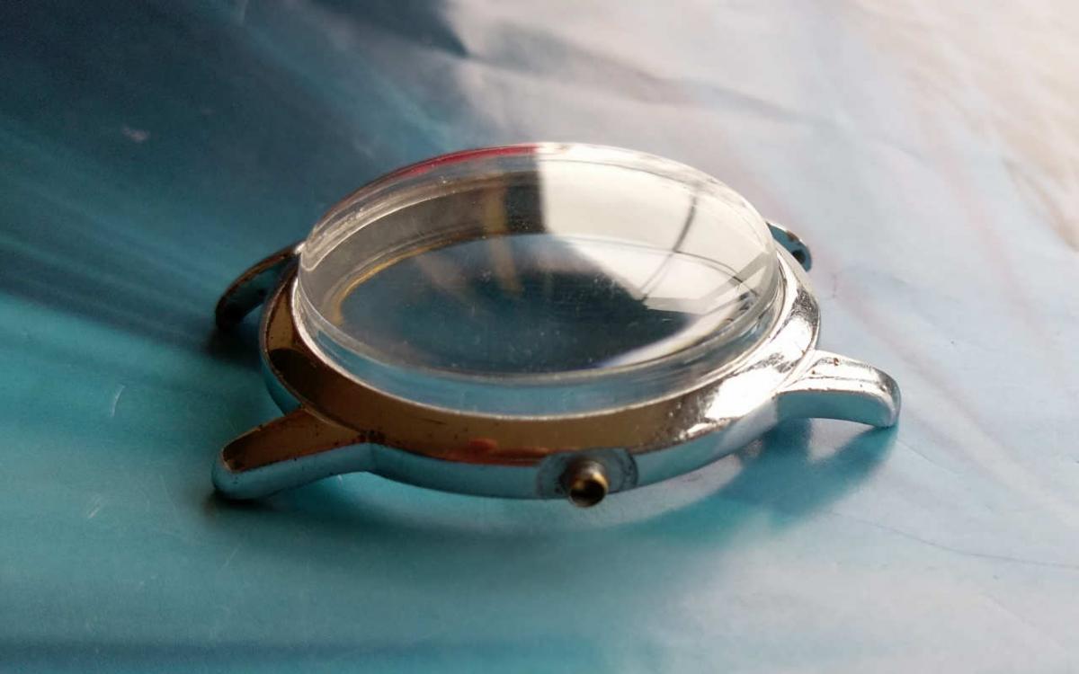

Na tarczę przyjdzie jeszcze czas, na razie chciałbym pokazać kopertę i dekielek. Bardzo ciekawy kształt koperty, wyraźnie grubsza, ale gdzieś ten mechanizm musi się zmieścić.
Koperta po remoncie, czy była taka przyokrąglona?
Szkło takie wysokie w oryginale, czy po wymianie?
Arkadiusz K.
Koperta nie jest po renowacji. Jakość i rodzaj chromu w miejscach szczególnych (pod uchami) jednoznacznie za oryginalnością powłoki, natomiast szkiełko fatalne po wymianie. Te szkiełka z naszego źródełka są za wysokie.

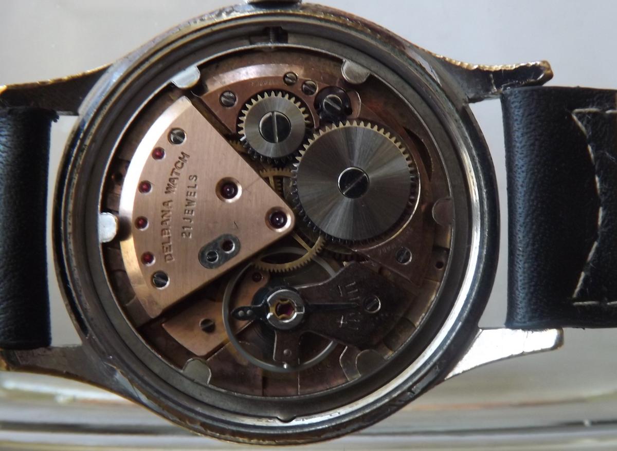

Tarcza jest chyba ok, mechanizmu też bym się nie czepiał, jeśli to przełom lat siedemdziesiątych i osiemdziesiątych to werki nie zawsze były znakowane. Nie podoba mi się koperta, nigdy takiego kształtu nie widziałem i na dekielku najczęściej jednak było logo Delbany lub napis.
Moim zdaniem przemalowałam.
