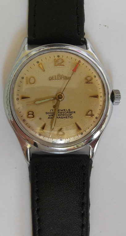

To może ja się pokuszę o minianalizę.
Ta z allegro ma inną kopertę. Widać wyraźnie takie jakby wcięcie na koronkę, Inny jest też kształt lunety przy szkiełku. To jednak jest raczej oryginalna koperta od delbany - sam mam podobną (marcineke wstawił jej fotkę na stronie 3 wątku "Pokażmy..."), a ross74 na stronie 2 "Pokażmy..." też wrzucał zdjęcie - i to nawet tego modelu - z taką kopertą.
Wskazówki. Sekundowa jest za krótka - czubek grotu powinien dochodzić do pionowych kreseczek, a podstawa kończyć się na wewnętrznym okręgu gilosza. Godzinowa i minutowa mają kształt oryginalny, ale wypełnienie wygląda na uzupełniane - nie jest to wprawdzie rażąca zieleń rodem ze "srebrnej linii" ;), ale perfekcjonistom może przeszkadzać (mnie nie, ale jak wiecie, ja dałem mojego murzynka do renowacji i wskazówki wyglądają podobnie - choć może minimalnie lepiej, bo w tych wypełnienie jest trochę popękane).
To tyle :).
myślę, że dobrze Ci wyszło - koperta jest napewno oryginalna, ale ze stosowaniem różnych podzespołów jak wiemy w Delbanach jest różnie; z drugiej strony może mojej ktoś ją wymienił, a może nie (temat do rozważan) - od nowości jej nie mam - ale generalnie skupiamy się na tarczy - też myślę, że sekundnik jest za krótki i może to być efekt jego wcześniejszej naprawy, niefortunnie wykonanego zdjęcia, lub zastosowania z innego modelu w każdym razie grot ma długi;
sądzę, że tarcza jest oryginalna - powinna być nie tyle złotawa ile w odcieniu szampana i tak ją widzę
wskazówki oryginalne i wypełnione powtórnie, ale to nie deprecjonuje zegarka
Ogólne myślę iż jeśli za rozsądną cenę to wart zastanowienia, ale sądzę też, że z uwagi na tę tarczę ostateczna cena może nie być rozsądna i wtedy kupi ten kogo dopadną diabliki
Uf, czyli rokuję dobrze? ;)
A co powiesz o tym zegarku, który przypomina mojego murzynka? Tu chyba poza wypełnieniem wskazówek wszystko jest w porządku?
ta tarcza oprócz zabrudzeń wygląda właściwie - wszystkie indeksy na miejscu, podziałka sekundowa nienaruszona, wskazówki godzinowa i minutowa sądzę, iż właściwe, sekundnik właściwy, choć raczej dołożony, ale to nie problem bo wszystkie wskazówki raczej trzeba poddać renowacji, niestety koperta umęczona, ale o tym nie mówię - ogólnie ok, ale z tym typem zabrudzeń zwykłym myciem możesz sobie nie poradzić, a jeśli to jest ogromne prawdopodobieństwo usunięcia przy okazji podziałki -fajny sposób na to znalazł Staszek60 w temacie http://zegarkiclub.p...o/page__st__340 (niestety jakoś teraz nie pokazują się fotki, ale wszystko opisywał, można by poprosić by zamieścił jeszce raz) - sposób ogromnie pracochłonny, ale widać, że dał mu satysfakcję - z drugiej strony może lepiej poczekać na coś w lepszym stanie?

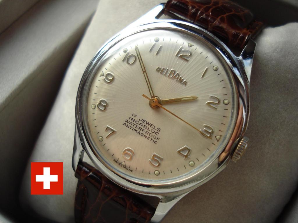

Popatrzcie na tą. Odnawiana? Ten model jest śliczny.
Strasznie długi grot wskazówki sekundowej - porównywałam do modelu pokazanego na forum.
Faktycznie śliczny model i fajny grot sekundnika , lecz coś ten sekundniczek cieniutki chyba dokładka ?
Jeszcze nie wiadomo, czy dobrze kombinuję :). Poczekajmy na Johna.

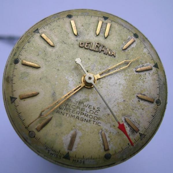

Na tej aukcji znalazłem delbanę, która jest łudząco podobna do mojego murzynka - poza czarnym oczkiem i wskazówkami (czy były wypełniane?) ;). Co o niej myślicie? Oryginał?
http://allegro.pl/sz...3002785584.html
Aha, zapomniałem dodać, że sprzedawca jest użytkownikiem naszego forum i, podobno, zegarmistrzem.
Nie jestem ekspertem ale wskazówki godzinowa i minutowa to juz jakaś wstawka.

A teraz delbany co sądzicie o tej http://allegro.pl/un...2986256081.html
Wskazówki chyba są z innego modelu .
Tyle co się napatrzyłam już tutaj z Wami na delbanki to myślę, że pomalowana i rzeczywiście wskazówki jakieś takie inne ;) i koperta po renowacji.

myślę, że to malowany składak; jak znalazł się w męskiej Delbanie mechanizm zazwyczaj stosowany w damkach - to mnie ciekawi; sądzę, że wskazówki były poddane renowacji, ale i tak wyglądają nietęgo , a to wypełnienie koszmar, sekundnik z innej bajki; początkowo sądziłem, iż godzinowa i minutowa od Beachboya, ale po bliższym rozpoznaniu (nos w monitor) to raczej nie - gdzieś już takie widziałem, ale nie przypominam sobie - to raczej nie od Delbany - ogólnie odradzam

tarcza bardzo ładna (chcesz dokoptować siostrę murzynkowi?); koperta do zaakceptowania; koronka - szkoda, że nie grzybek, ale to element wymienny; sekundnik napewno Delbana i może nawet od tej, ale z tego ujęcia więcej nie widzę; wskazówki - wypełnienie to nie problem, ale wskazówki godz i min to chyba z przypadku - posiadając właściwe wskazówki można by pomyśleć
to oczywiście tylko opinia, sam sie ciągle uczę, oglądam, porównuję, analizuję i feruję opinie, co do których sam mam ograniczone zaufanie - fajnie gdyby o tych wskazówkach ktoś jeszcze się wypowiedział, może zasadas a może nawet właściciel
