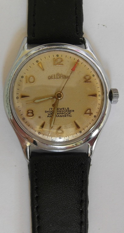

Jak wcześniej napisałem nie mam tak dużej wiedzy na temat Delban i w ogóle zegarków i absorbuje mnie taka sprawa. Napis SHOCKABSORBER , w większości jest INABLOCK . Gdzieś czytałem że były dwa rodzaje mechanizmów z różnymi systemami antywstrząsowymi . Ale czy taki napis jest oryginalny ?

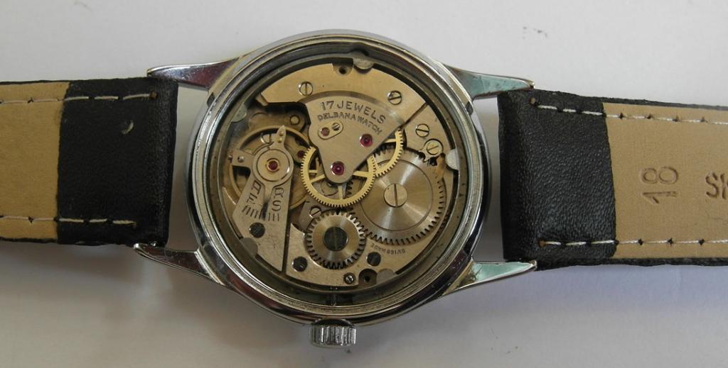

Ten temat próbowałem już kiedyś rozwikłać i określić podstawowe różnice w budowie tych systemów, przynajmniej te widoczne "gołym okiem". Przy Delbanach zamienność mechanizmów (fabryczna i użytkownicza) jest tak duża, iż identyfikacja zgodności mechanizmu do napisu na tarczy może być trudna, ale spróbować zawsze można. Zamieszczając zdjęcia mechanizmu i napisów na tarczy stworzymy przynajmniej bazę danych do porównań. I tu moja prośba, zamieść zdjęcie mechanizmu z Delbany opisanej SHOCKABSORBER.
jerzyk - sam czyścisz i smarujesz werki ?!?!?!?! John Time nie tak jak profesjonaliści ale dzięki postom na forum troszkę zacząłem ( chałupniczą metodą).
Poruszyłem temat INCABLOC i SHOCKABSORBER poruszyłem dlatego że zastanawiało mnie czy to nie jest malowanka gdyż większość Delban ma INCABLOC. A ten napis zaburza wygląd tarczy jeśli byłby jako ostatni to może nie rzuciłby się w oczy a tak :( razi.
Ale z tego co wnioskuję to regulator chodu , a bardziej mocowanie kamienia jest inne ( nie wiem jak to się dokładnie nazywa)

a co Masz na deklu?
I o to mi chodziło, wieczorem wrzucę zdjęcia swojego shockabsorbera.
a co Masz na deklu?
Fakt na deklu jest też SHOCK (ale to nie mój) zmyliło mnie to że taki regulator widziałem też w zegarkach z INCABLOC ale to zapewne jakieś składaki.
I bardzo rzadko widywane są takie opisy na Delbanach .
A co powiecie na ten z alle.... takiego jeszcze nie mam :( ( tarcza) wskazówka sekundowa do wymiany a i minutowa i godzinowa ?
Właściciel ma specyficzne podejście do tematu oryginalności zegarka... ;)

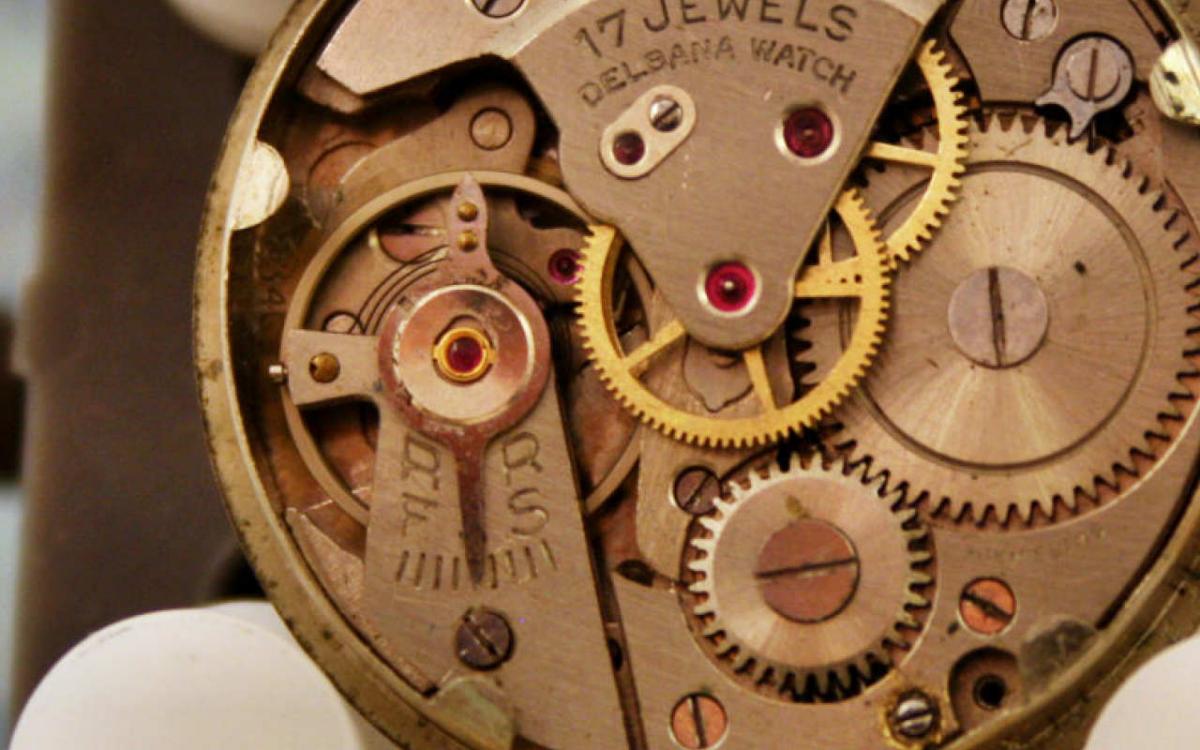

Wnętrze mojej Delbany. Zegarmistrz powiedział że oryginalna. Wstawiam jednak do waszej oceny. Mam nadzieję, że da radę odszyfrować. Jakość słaba bo zdjęcia robiłem 3,2mpx aparacikiem w telefonie. Mam nadzieję, że da radę sprawdzić czy oryginał.
http://imgur.com/P9KjEIx,xHiCGk8,ZLquokp,SCJxi7Q,i8F5Nbl,ALqFCu2#5
http://imgur.com/P9K...F5Nbl,ALqFCu2#5
Cóż, o ile widzę to jest to któraś wersja ASa 984
Te werki były montowane w delbanach, ale były też w stu innych markach. Oznaczeń Delbany na nim nie widać, więc moim zdaniem w dalszym ciągu nic nie wiemy. Przy czym nie wydaje mi się, zeby fabrycznie namalowano napis DELBANA na jakimś innym ;)
Napisu rzeczywiście nie ma. Jest coś swiss made i jakiś inny, który nie mówi jednak nic o delbanie. Tak więc definitywnie podróbka? :) No nic, ważne jednak że jest sentyment i chodzi bardzo ładnie :)
nie tak kategorycznie - podróbka czy nie podróbka, jakie to ma znaczenie skoro po dziadku - wiele wskazuje na to że mogła to być delbana: mechanizm, kształt indeksów, ale z dugiej strony pozostaje wiele dziwnych elementów: odręczne logo, jakaś przebitka - tu jedynie relacja u żródła cokolwiek by mogła wyjaśnić
Z tego co zrozumiałem to Artur nie twierdzi, iż jest to podróbka. Takie mechanizmy były montowane w tych modelach Delban i wielu innych zegarkach. Jedno nie zaprzecza drugiemu. Podobne sytuacje mamy dzisiaj, Eta 2824-2 cyka w moim Hamiltonie i Longinesie. Są to takie same modele mechanizmów choć pewnie wykonane trochę odmiennie.
Bez paniki w 100% nikt tego raczej nie potwierdzi ani nie zaprzeczy. Delbana z mechanizmem jaki stosowano w tych modelach. :)

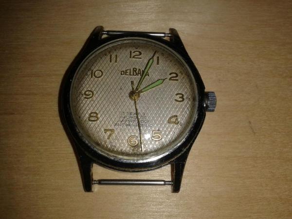

Ja mam dziś jakieś szczęście do mocno kombinowanych delban ;). Oglądam sobie taką oto aukcję: http://allegro.pl/sliczny-meski-zegarek-delbana-stal-i3006902548.html
Pierwsze zdjęcia całkiem zachęcające, zaczynam sobie powoli rozmyślać, czy te ładne wskazówki są aby właściwe, tarcza bardzo ładna, koperta też, koronka... wygląda na oryginalną, ale pewności póki co nie mam, dekielek w porządku, po czym dochodzę do ostatniego zdjęcia i... nie popsuję wrażenia, zobaczcie sami :D.
Tadam!
Delbatlantic, jak nic! :)
O, ten może byłoby warto kupić dla "otoczki" i przełożyć werk z delbany. Na przykład tej mojej czarnej mamby ;). Swoją drogą otworzyłem ją, ale zdjęcia robione komórką są do niczego - w każdym razie werk jest sygnowany Delbana, ale to nie Felsa 465. Nie mam szkła powiększającego, ale na pierwszy rzut oka wygląda mi to na AS 984 - mogę się jednak mylić.

moim zdaniem to malowanka - farba chyba wchodzi na indeksy - pomijam temat werku
Tadam - Delbatlantic - to dobre
Ale werk założono lepszy, niż był w tym modelu.
W moim siedzi CÓŚ TAKIEGO w dodatku bez sygnatur Delbany, ale chyba tak to wyszło z fabryki, bo widziałem inne z takim samym werkiem, poza tym mój egzemplarz ogólnie trzyma się kupy i nawer oryginalna koronkę zachował
Podobnie jak u Jerzyka, jeżeli na tarczy SHOCKABSORBER to mechanizm powinien mieć taki system antywstrząsowy. Ponieważ cały zegarek był w fatalnym stanie więc i mechanizm wygląda nie najlepiej.
