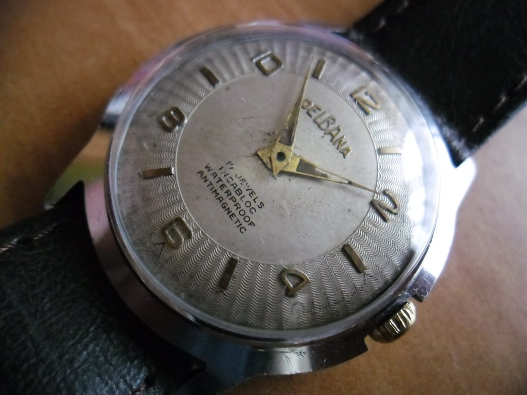

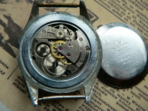

A ja natrafiłem na takie coś. Proszę koleżankę Ankę :) i kolegów o ocenę, bo drogi to zegarek i nie chciałbym utopić sporej kasy...
Opiszę od razu moje wątpliwości. Co do frontu, to właściwie wszystko wydaje się być ok, jedynie brakuje mi napisu "swiss made", ale może się schował pod "6". Dekielek też w porządku. Mechanizm... Tu mam największe wątpliwości: regulator chodu jest przesunięty maksymalnie w pozycję F, nie widzę na zdjęciu włosa (może to tylko wina powiększenia), brakuje górnej śruby mocującej werk do koperty, pod dolną śrubą jest coś jakby wciśnięte.
Edytowane przez Krees
Swiss made - jest prawdopodobnie ukryte (potrzebne inne zdjęcie). Co do stanu mechanizmu, to chyba nikt nie odważy się oceniać na podstawie zdjęcia. Pozycja regulatora może być spowodowana np. brakiem smarowania, zabrudzeniami ......... itp. Śrubka mocująca jest prawdopodobnie nieoryginalna, ale to pikuś. IMHO zegarek jest OK.
to nawet nie opinia a tylko lużne myśli - tarcza i wskazówki wydają mi się ok; brak śrubki to faktycznie pikuś - ta podkładka to efekt źle dobranej drugiej - brak włosa to nie powinien byc problem, ale o stanie mechanizmu to na podstawie zdjęć trudno sie wypowiadać, spróbuj coś dowiedzieć się od sprzedawcy, ale to że brak jest obu śrub w odpowiednim rozmiarze daje mi do myślenia czy aby ta koperta jest od tego zegarka - co powiecie na logo z dekla w połączeniu z tarczą?

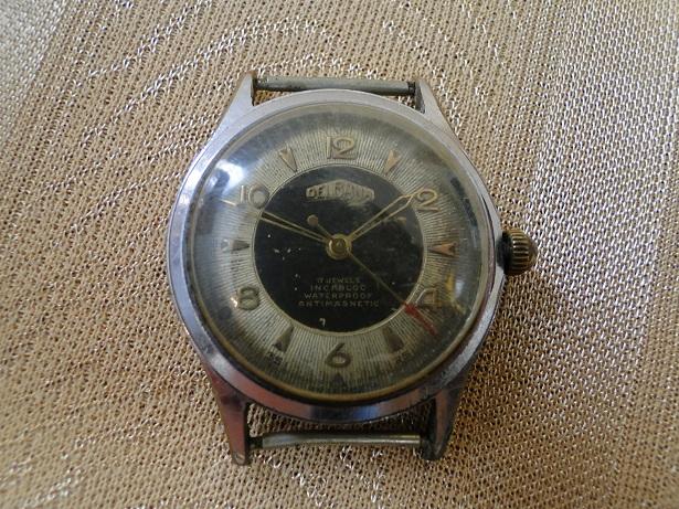

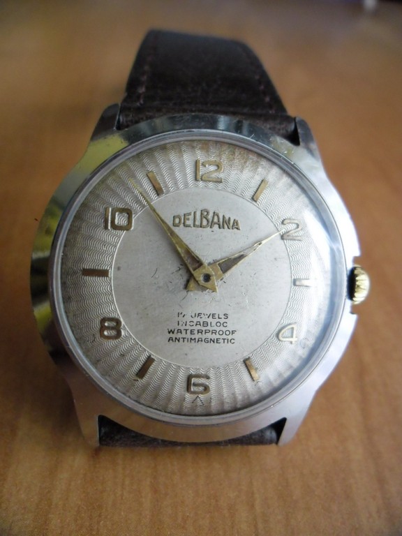

I dotarła wczoraj . Mój pierwszy SHOCKABSORBER i taki duży model bez koronki 37 mm. Co o niej sądzicie? Zastanawiają mnie wskazówki ? Czy to nie jakiś składak ? Choć mimo to i tak jest piękna :) :) . Musze tylko wstawić wałek i nową koronkę i będzie ok.
Tych z białym tłem pod napisem jest sporo jednak :)
Jerzyk, a ta Twoja nowa jest piękna.. Gratuluję oczywiście :)
It's a question of time...
Piękna ta jerzykowa delbana :)
Artur - nie, niestety to nie mój zegarek :(. Jest aktualnie do kupienia na ebayu.

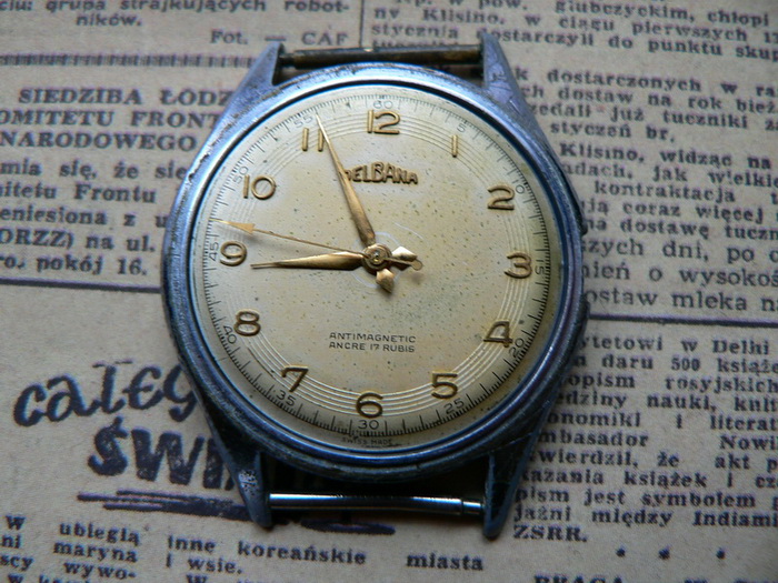

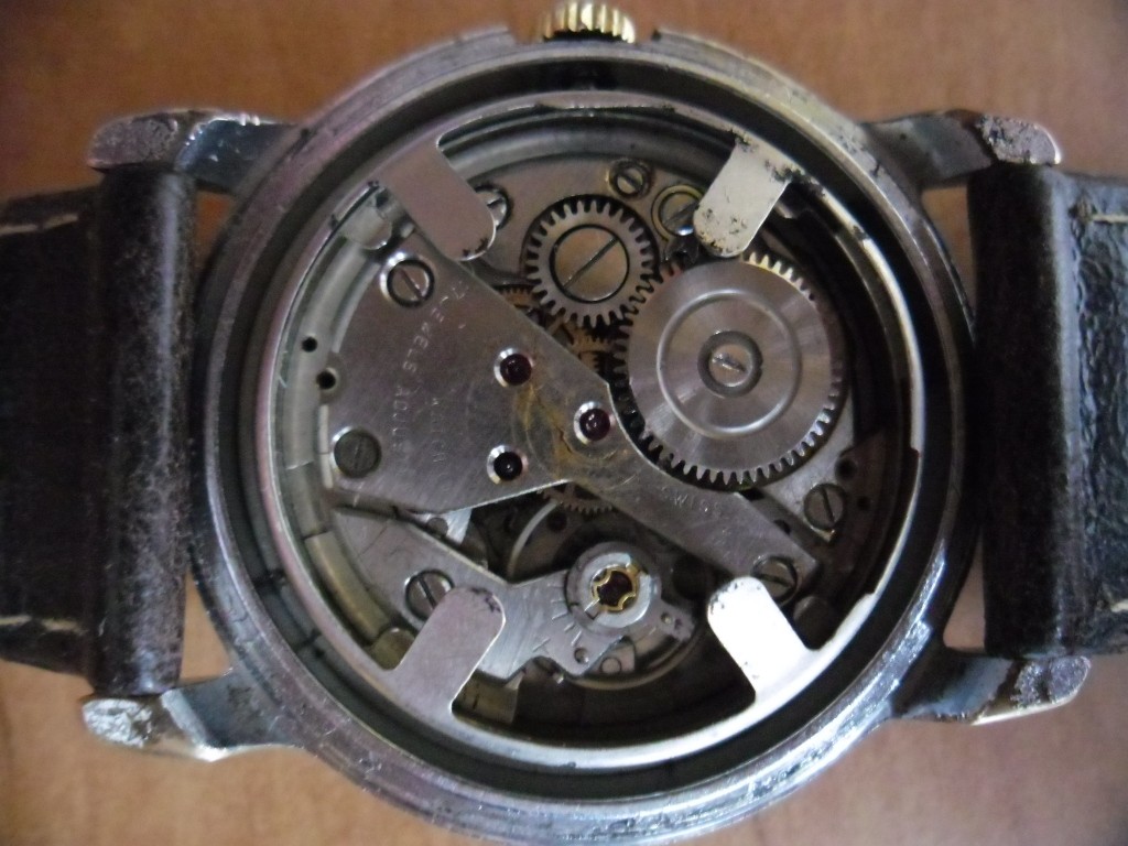

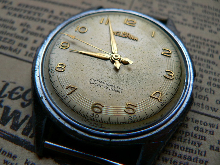

Chciałem zaprezentować na forum delbane znalazłem ja w szufladzie zapomniana przeleżała tam troszke czasu, postanowiłem przywrócić ją do życia i o to jest wczoraj odebrana od zegarmistrza. Podobno posiada dośc rzadko spotykany mechanizm tyle dowiedziałem sie od swojego zegarmistrza który ja reanimował. Nie jest w stanie idealnym choć chcialbym ja przywtrócić do stanu idealnego a może i ktoś mi o niej powie wiecej. Jest to już moja druga delbana pierwsza jest właśnie na przeglądzie u zegarmistrza jak wróci to tez postaram sie ją zaprezentować.
Pozdrawiam :)
Mistrz nie miał w szufladzie wskazówki sekundowej do delbany?

to GSW (Geneva Sport) 50 lub 51 - raz widziałem z nim Delbanę i dokładnie z taką tarczą ,zastanawiałem się nad wskazówkami a miał takie jak Twoja, zatem pewnie właściwe - czy ktoś wie jaki powinna mieć sekundnik? o ile pamiętam też miała nietypowy: dość krótki igłą zakończony grot i wąską tępo zakończoną przeciwwagę
John Time - gratuluję spostrzegawczości i wiedzy, mechanizm Genewa Sport dość rzadko spotykany w Delbanach, przynajmniej mi trafiały się nieczęsto. Brak sekundnika (słabe zdjęcie, ale nie widzę osi sekundnika) może wynikać z rzadkości mechanizmu i uszkodzenia osi koła sekundowego,a nie każdy zegarmistrz ma "magazyn części zamiennych". Co sądzicie o koronce trochę mała czy to wina zdjęcia?
Ogólnie Delbana ciekawa raczej ze względu na mechanizm, stan tarczy i koperty dość dobry, ale wskazówki nadszarpnięte czasem.
pamiętasz może, zasadas, jakie w nich były sekundniki? być może wcale nie takie jak w Felsach, ale tylko przypuszczam; a z tą osią w tym egzemplarzu to raczej masz rację
Rozmiar wcięcia pod koronkę rzeczywiście może sugerować, że koronka powinna być większa.
nie no, oczywiście ta koronka tu to przypadek - większa i raczej grzybek; ale skąd te grzybki brać

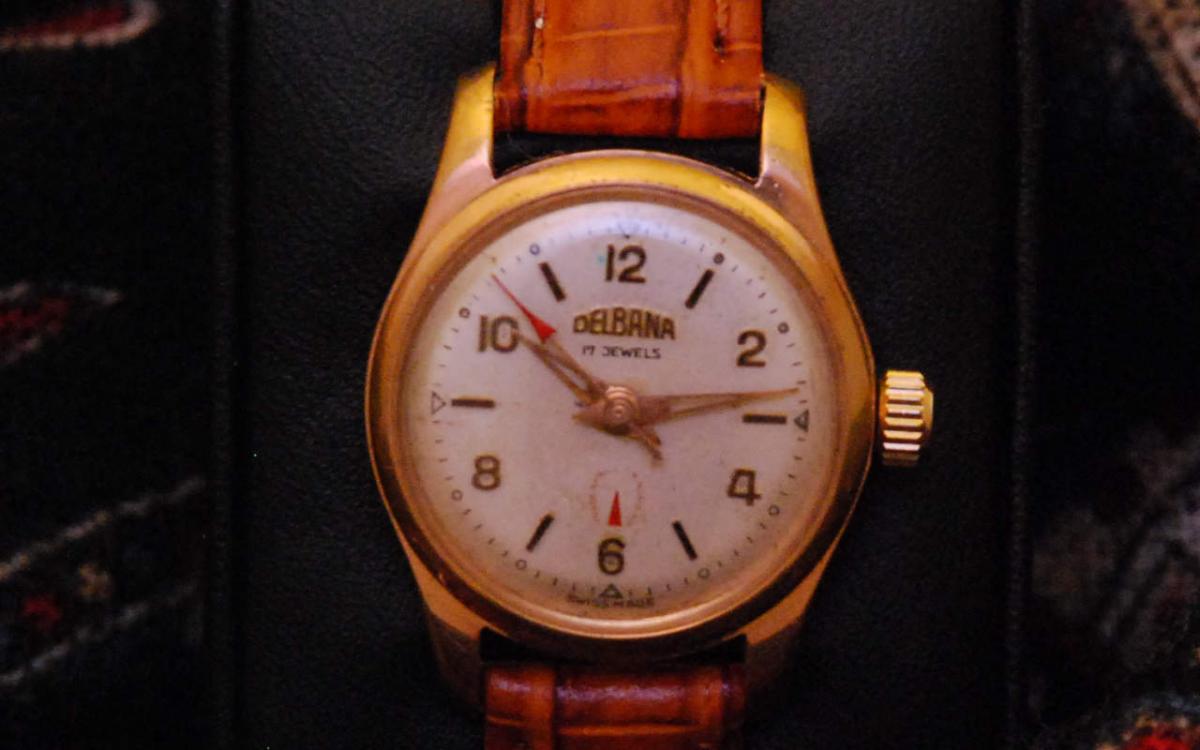

W damskich Delbanach wskazówki godzinowe i minutowe są trochę podobne do tych z Delbany Tomekgs`a, być może w takim samym stylu powinna być utrzymana sekundowa, choć nie są to identyczne co do kształtu wskazówki. W dużych Delbanach były tez stosowane wskazówki sekundnika typu szpilka. Były bardzo często zamieniane przez zegarmistrzów dlatego wiele podobnych, krótszych, trochę innych, krąży dzisiaj po Delbanach. Recordmaster, krótki i długi grot to najczęściej spotykane i pewne, pozostałe są obarczone dużym poziomem ryzyka nieoryginalności. Ale tak jak już pisałem, jestem zwolennikiem teorii, iż różnorodność tarcz i wskazówek była bardzo duża w samej firmowej produkcji, a do tego dołożyć trzeba przekładki, czy składaki całych kompletów wskazówek, co utrudnia jednoznaczną identyfikację. Wydaje mi się, że Delbana z mechanizmem GS miała sekundnik bez grota, ale czy to był oryginalny komplet, nie jestem przekonany. Pozostaje nam wierzyć w dobrą pamięć Artura, albo jakiś dobrze zachowany egzemplarz.

Dzień dobry :)
Pozdrawiam :)
Mógłbyś zrobić jeszcze fotkę dekla?
Jaka jest średnica zewnętrzna koperty? Gdybyś podał średnice zewnętrzna mechanizmu można określić czy jest to GS 50 czy 51
