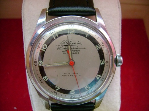

Szanowni koledzy popełniłem taki oto zakup http://allegro.pl/atlantic-worldmaster-lata-50-te-niebieski-ring-i3650308612.html pytanie czy dobry??
Proszę o opinię wszak nie jestem znawcą Atlantic'ów. Nie chodzi o cenę, ale o mechanizm. Tarcza pewnie pójdzie do renowacji, chodź jak odbiorę to się zobaczy.

Mechanizm i wskazówki wyglądają przyzwoicie, o tarczy to już wiesz, dekielek całkiem dobry, gorzej z kopertą.
Edytowane przez zasadas
Wersja na skandynawię mam takiego,mechanizm oryginalny-gratuluję ładnego klasyka :)
To akurat jest Worldsmastarur czyli jak niektórzy twierdzą skandynawska wersja Worldmastera.
Ale prócz koronki wszystko się zgadza. Typowy ringowiec, tarcza w kiepskim stanie(trochę pomoże mycie, brak niebieskiego lakieru trzeba lepiej uzupelnić), wskazówki oryginalne i wyglądają dobrze,może nawet trochę za dobrze, mechanizm się zgadza, stan sam ocenisz. Koperta w oryginale powinna być "chromawana",ale ta, mam wrażenie jak byłaby ponownie chromowana. Dekielek jest zgodny. Tyle przy mojej niepełnej wiedzy, ale pozostali koledzy opiszą Ci z dużym prawdopodobieństwem graniczącym z pewnością.
trochę się spóźniłem, @13lesiu byłeś szybszy :).

Zasadas opisujesz mój czy zegarek 13lesiu ??
Kupię wszystko, rozsądek zachowując, co ma związek z marką ENICAR.
Twój,
ale oglądałem w tle film i 13lesiu był szybszy z postem.
Nie jestem znawcą, mogę się mylić co do koperty.
podrawiam
Potrzebna jest trochę większa wiedza co do zgodności mechanizmu z modelem tarczy. Na tarczy masz 17 Rubis, a na tarczy 17 Jewels.
Miałem odwrotną sytuację ze Speedwayem, na tarczy był napis Jewels a na mechanizmie Rubis.
Mój  Worldsmastarur miał oba napisy Jewels.
JT co o tym sądzisz?
Zakładamy, iż często obserwowana rozbieżność Rubis i Jewels na tarczy i mechanizmie świadczy o wczesnej fazie produkcji. O początku produkcji Varlds'ów  z ringiem w moim mniemaniu świadczy również zarówno rodzaj dekla jak i chromowana koperta.
Mechanizm właściwy. Koperta chromowana powtórnie. Wskazówki - trochę podrasowane a sekundnik sądzę niewłaściwy. Trudno powiedzieć czy mycie coś pomoże tarczy - podziałka ulega degradacji i w czasie mycia może schodzić dalej. Jednak renowacja może tego stanu również nie poprawić - wielu "renowatorów" nie chce aplikować indeksów na ringach a malowane wyglądają średnio, ale ja jestem wrogiem malowanek i moja opinia jest absolutnie nieobiektywna.

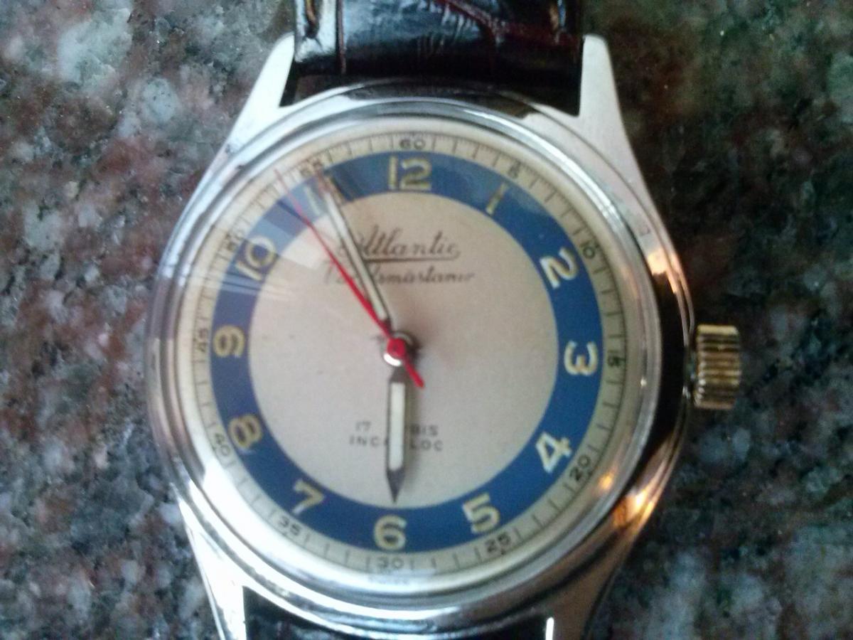

Witam
A oto mój lecz już na innej drodze kariery.
i faktycznie:
- koronka była inna "grzybek
-sekundnik dłuższy - pięknie płynął po rańcie  :)
-cyfry godzinowe wypukłe, lekko przykurzone i z ubytkami,
Jedną rzecz ten zegarek miał ideał logo i jego otoczkę
Ale jak zobaczę takiego samego w lepszym stanie ( nie po renowacji z cyframi na płasko) to robię przyczajkę.
