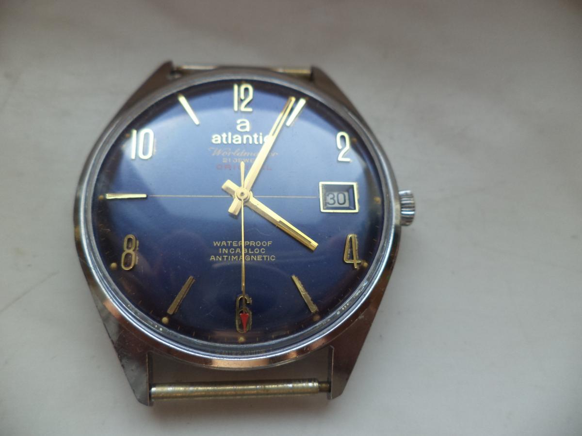

czy występowały Originale z niebieską tarczą i datownikiem ?

Występowały , na "unitasie" pewnie jest ;) ja mam takiego ale bez daty
Gość xylog
Występowały, dziwny tylko ten odcień niebieskiego, ale to moze tylko zdjęcie takie.
no wlasnie - odcien - ja widzialem niebieskie ale takie hmm... perłowe niebieskie, nie takie jak ten - opalizujące
Maver, takiego bez daty to chyba nikt nie ma :-).
Nie mam w tej chwili zdjęcia ale 2 lub 3 razy widziałem takiego niebieskiego ze szlifem słonecznym.

Gość xylog
Zależy czego szukasz. Jeśli malowanki to chyba tak. Ale tak na pierwszy rzut oka to brak dekla. A cena? Jak cię stać?
Dzięki za odpowiedź!
Stanowczo nie szukam malowanki tylko oryginalnego - dlatego też tutaj w pierwszej kolejności się zwróciłem o pomoc :)
Cena już jest dla mnie bardzo wysoka, ale nie wiem dokładnie po ile atlantiki chodzą.
Rozumiem, że napisy ma namalowane + nieoryginalny dekiel?
+ Średnio podoba mi się myśl o chromowanej kopercie, ponieważ z czasem się zmatowi, przetrze...
Szukam czegoś z gliszowaną tarczą, cienkiego (do 8mm), najlepiej w stali, minimum 37mm - 41mm i oczywiście oryginalny w bardzo dobrym stanie...
No to o Atlantiku raczej zapomnij, stal, do 8 mm i ponad 37 to chyba nie łączy się w starociach tej firmy

Teraz jak porównuje to widać od razu - napisy worldmaster nachodzą na indeksowany napis atlantic, koperta jest chyba w ogóle nieoryginalna (za duża, napis swiss made też namalowany) Za duża przerwa inna farba przy super de luxe...

A jeżeli miałoby to być minimum 37mm + chrom + gliszowana tarcza to czego szukać? Wskazówki w takim stylu zakończone (smukło).
Niestety nie. Napis Atlantic z cyklu "patykiem pisany".
Generalnie nie ma na czym oka zawiesić.
Nabycie Atlantica nie jest proste :-).
