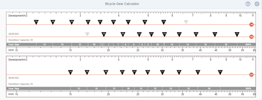

Ogólnie to czysta matematyka, więc jakiaś relacja wyników z kalkulatora do rzeczywistości na pewno istnieje. Przyznam się bez bicia że kierowałem się w bardzo dużej mierze poniższym porównaniem
Time matters
6 minut temu, Triptical napisał(-a):
A gdzie matematyka oparta o założenia fizyki: współczynnik tarcia anwiwzchni, mieszanka gumy opon, wektor siły wiatru, nachylenie terenu itd.?🙃
