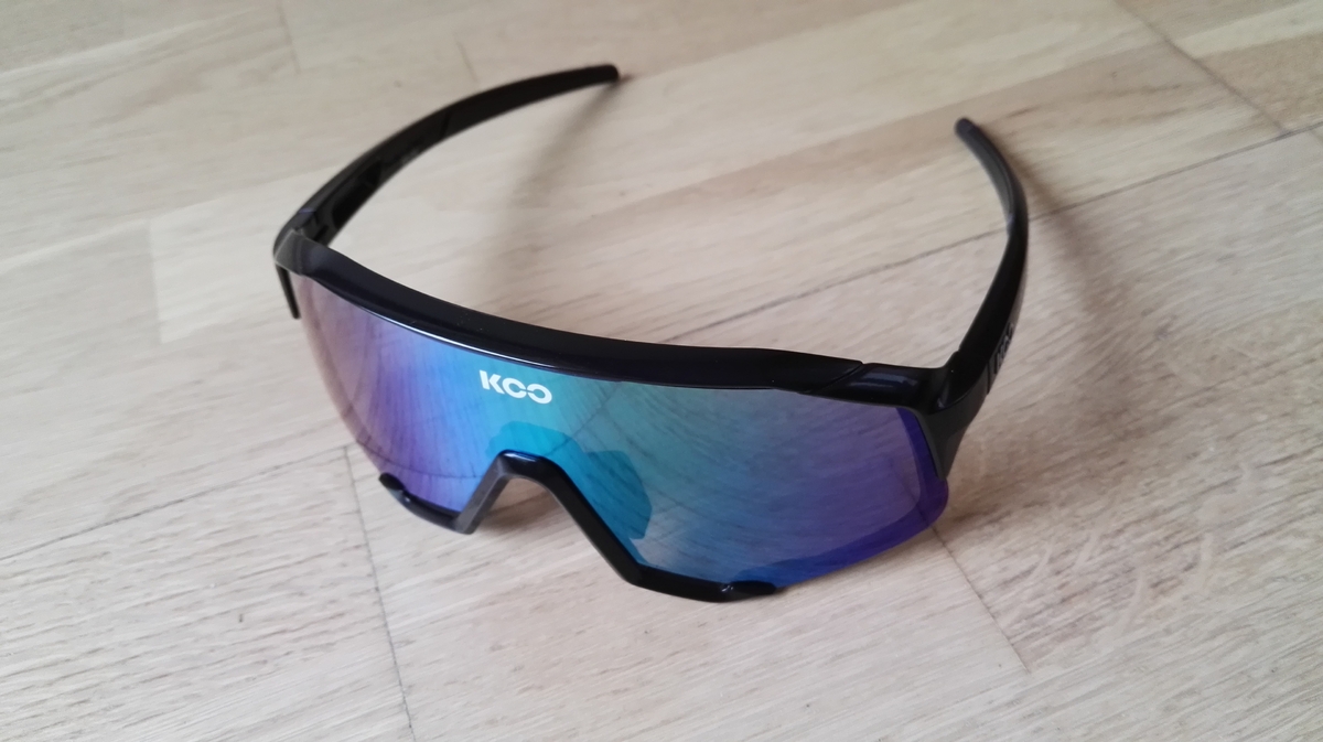

byłby ktoś z Was może chętny na takie okulary ? :)
Koo Demos nowe
Edytowane przez ecipeci

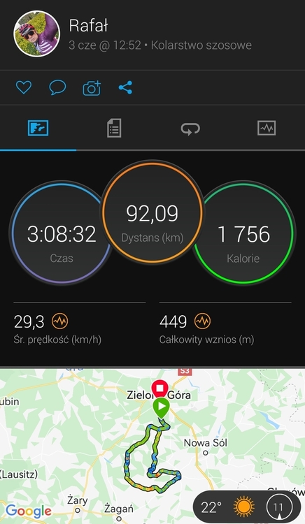

Gość zegarkowo_rowerowo
Wczoraj u siebie, dziś w okolicach Zielonej Góry 😉
