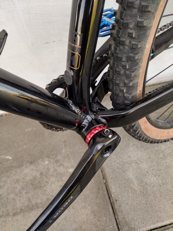

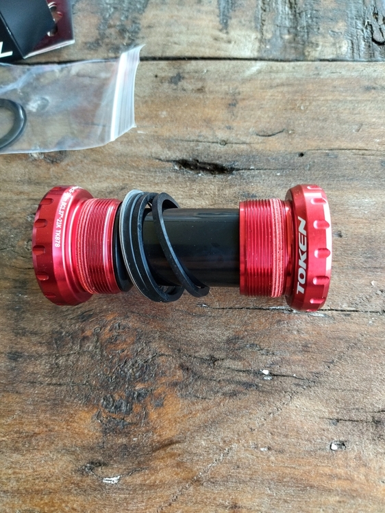

Mi zaczął obecny trzaskać, słuchać nie mogę jak jadę. Na razie będzie Token podstawowy na tego na ceramicznych łożyskach się nie zdecydowałem.
No tu cisza tylko korba bujała się na boki miał luz .(114 kg ważyłem teraz 97 kg )

No i najlepsze, że nie to mi strzyka jak jeżdżę, załamię się, już nie mam pomysłu.
Sprawdź sztycę i pręty od siodełka.

Może być, rower strasznie rezonuje ,jedziesz słuchasz niby to a to jednak nie to ,sztyca często wydaje dziwne dzięki, platformy ,
Też bym poszedł w tym kierunku, u mnie okazało się że karbonowa sztyca była zbyt mocno dokręcona. Poza specjalnym smarem, zaopatrzyłem się w klucz dynamometryczny.
Sztycę już dawno wymienił i zakładałem różne siodełka i dalej to samo, zostają pedały, muszę założyć inne i sprawdzić.
Może dokładne wyczyszczenie wyciorem ramy w miejscu, gdzie wchodzi sztyca?
Wysłane z mojego SM-G780G przy użyciu Tapatalka

U mnie z tego co słyszę to pojawia się podczas kręcenia nie jazdy luzem, dlatego stawiałem na łożyska, a teraz muszę sprawdzić pedały.
Sztycę przykręcałem w różnych pozycjach, czyściłam i raczej nie to.
Jesli podczas krecenia strzela to sprawdzilbym, czy tarcza korby jest odpowiednio mocno skrecona i przy okazji wyczyscil gwinty srub mocujacych + pasta. Moze to byc rownie dobrze za lekko skrecona kaseta, lub problem z piasta. U mojej Luby zacisk kola strzelal ale to byl QR, a Kolega ma chyba sztywne osie, wiec to raczej odpada.

Przerabiasz moja historię, też mi strzykało, wstawiłem takiego samego ale czarnego tokena (chodzi mi tak lekko, że czasem jak zakręcę pedałem to obraca się cała korba i z drugiej po nodze już nie raz dostałem). No i w końcu doszedłem co to było....
Zacisk tylnego hamulca. Należało go mocniej dokręcić do ramy. A cykało nawet jak rower pochylałem, i niosło po całej ramię, że nie to sztyca, nie to łożysko. Po dokręceniu znowu po jakimś czasie zaczęło cykać więc dokreciłem mocniej, nie mam kleju do gwintów, więc kolejny krok to będzie podkładka sprężynująca.
