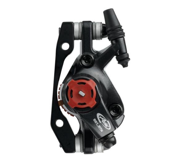

Tektro Novela także mają taką regulację i w działaniu są identyczne (jeździłem i mam przed sobą takie rowery).
Czy aby na pewno model BB5 nie miał regulacji nieruchomego klocka (czy istnieją jakiekolwiek hamulce mechaniczne bez regulacji nieruchomego klocka?) ? Pytam gdyż nie pamiętam tego modelu już.
Czy to nie jest ta regulacja?
Pardon, pomyliłem strony, drugi klocek jest w piątkach nieregulowany. W BB7 oba są regulowane. W miejscu gdzie w BB7 jest pokrętło, w BB5 jest zaślepka
Tu jest BB7 avid-hamulec-tarczowy-ball-bearing-7-bb7
a tu BB5 avid--hamulec-tarczowy-ball-bearing-5-bb
Kupiłem go z miesiąc temu, bo strasznie chciałem mieć szosowego pomykacza. Niestety CZAS, a raczej jego brak podsunął mi takie rozwiązanie. Rzadko kiedy udaje mi się w tym roku wyskoczyć na MTB, więc szoska stoi i niestety stać będzie. A szkoda.
Tak myślałem :)
Prawdopodobnie pod zaślepką do regulacji będzie nakrętka ze sprężyną która służy do tego samego tylko trudniej z tego skorzystać.
Ale tylko prawdopodobnie bo nie mam obecnie jak sprawdzić.
Nawet gdyby nie było takiej regulacji to i tak jest to tylko bajer. Odległość klocka można ustawić także naprężeniem linki przy klamce lub przy zacisku (BB5).
Jedynym faktem jest to że BB7 maja większą powierzchnię styku klocka z tarczą (większe klocki) więc prawdopodobnie lepiej hamują, choć to dalej mechaniki...

Avidy BB7 uważane są za jedne z najlepszych mechanicznych tarczówek. Serwis mechaników jest banalnie prosty, jeśli miałeś kiedyś klucz i śrubokręt w ręku ;)

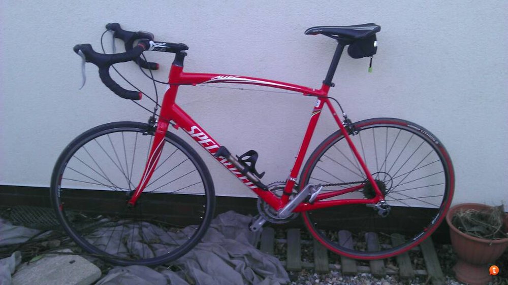

Mój Spec, trochę już jeżdżony w tym roku.

Fajna maszyna. Ja cały czas na full'u, ale szosówka chodzi mi po głowie.
Głupie pytanie - czemu w szosówkach używa się tych dziwnych hamulców, a nie V?
Właśnie sprawiają wrażenie bardziej masywnych, bo dochodzą łuki nad oponą, których w V nie ma. Musiałbym porównać w jakimś sklepie jak to faktycznie wygląda.
Są lżejsze, np porównując np v-brake XTR (kiedyś) z Dura Ace to około 1/3 wagi roznicy.
Są bardziej aerodynamiczne ;) jakkolwiek to brzmi.
Może jest w tym jakiś element tradycji?
A tak serio to nigdy się nad tym nie zastanawiałem. ;)

Przepisy też mają jakieś znaczenie. UCI dopiero od niedawna zezwoliła na korzystanie z tarczówek w przełajówkach i pewnie jeszcze musi upłynąć trochę czasu zanim nastąpi jakiś przełom w szosówkach.
Już czas ruszać, nasmarowany jutro wycieczka.
Wysłane z Lumia 920
Generalnie w porównaniu do V to szosowe są chyba znacznie słabsze? Może to też ma jakieś znaczenie, że ramy szosowe są jednak słabsze i V mogłyby działać na nie zbyt dużą siłą.
