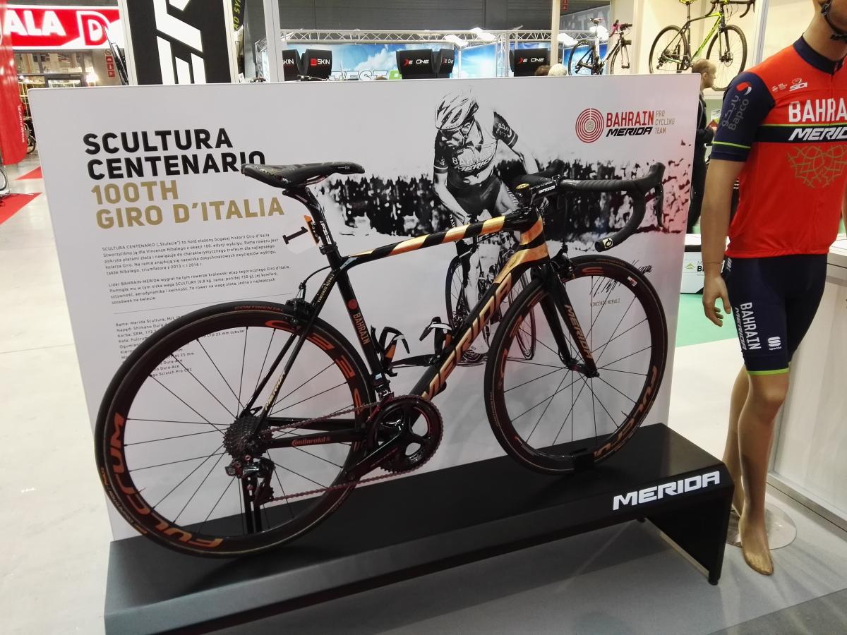

taka Merida stała na targach - złota rama ;)

rozumiem ale z drugiej strony - jak kogoś stać na rower za 30k to stać go też na jazdę nim. To jak kupić Porsche 911 i nie wyjeżdżać z garażu ze strachu, że zarysują auto na parkingu  ;)

Łamię się i chyba nastąpi zakup.
Też bym kupił, ale ten złoty kolor...  :rolleyes:

Nie ten. U mnie kolor limonkowy. Złoto przereklamowane.
