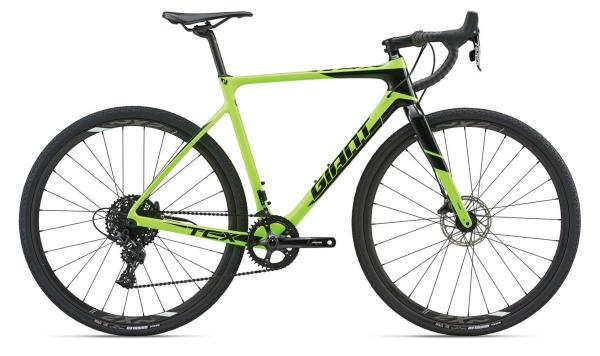

To jest bardziej przełaj czy gravel według Was ?

Ecipeci, przełajogravel :) w taki wysoki model celujesz?
Ale to raczej przełaj. Agresywne geo

Nic nie celuje :) rozgladam sie :)
z tego co pisza to gravel powinien byc wygodniejszy od przelaja, taki endurance na grubszych kołach,
