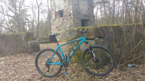

Nie wiem .moze jestem przewrazliwiony .
Z innej beczki .poznajesz ?
Poznaje :)
Nie bylem tam z 15 lat, w tamtym kierunku najdalej dojezdzam do Domina ;)
