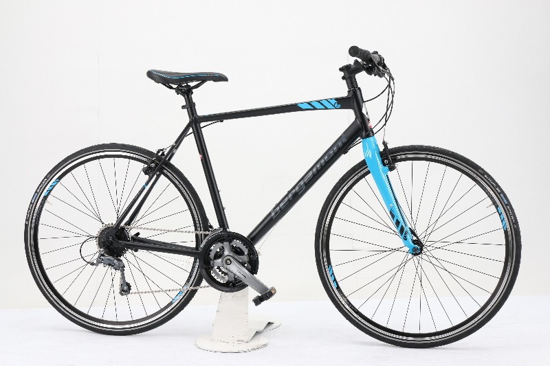

U mnie taki,

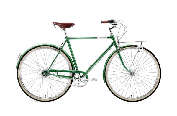

oraz niedawno kupiony
Jednak oba nie do końca mi podchodzą.
Pierwszy ma za cienkie opony, przez co 2 razy zaliczyłem ślizg na zakręcie oraz słabej jakości przerzutki.
Drugi byłby okej, ale zbyt kulturalnie się jeździ.
Chciałbym mieć rower do w miarę agresywnej jazdy po mieście. Przerzutki są mi zbędne, opony nie mogą być za grube i zbyt cienkie. Rama raczej cro-mo we względu na lepszą amortyzację i wytrzymałość. Skłaniam się do zmiany piasty w Creme i kierownicy typu baranek, żeby zrobić singlespeeda.
Jakie jest Wasze zdanie, czy ewentualnie rozważyć inny rower który lepiej będzie się nadawał do tego celu ?
Cienkie opony i ślizg na zakręcie?

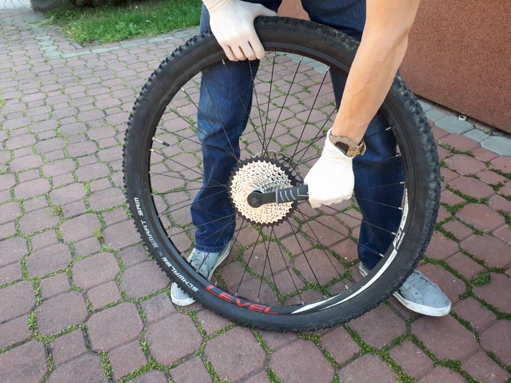

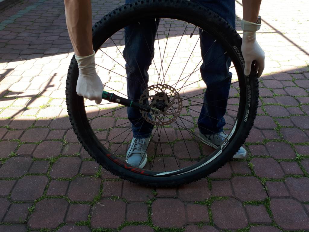

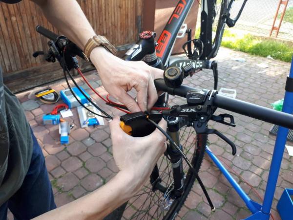

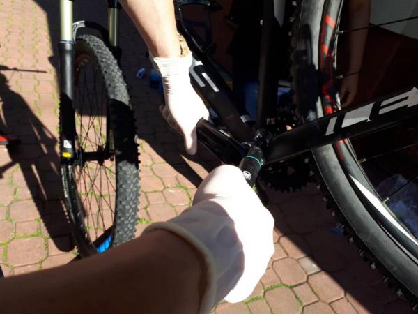

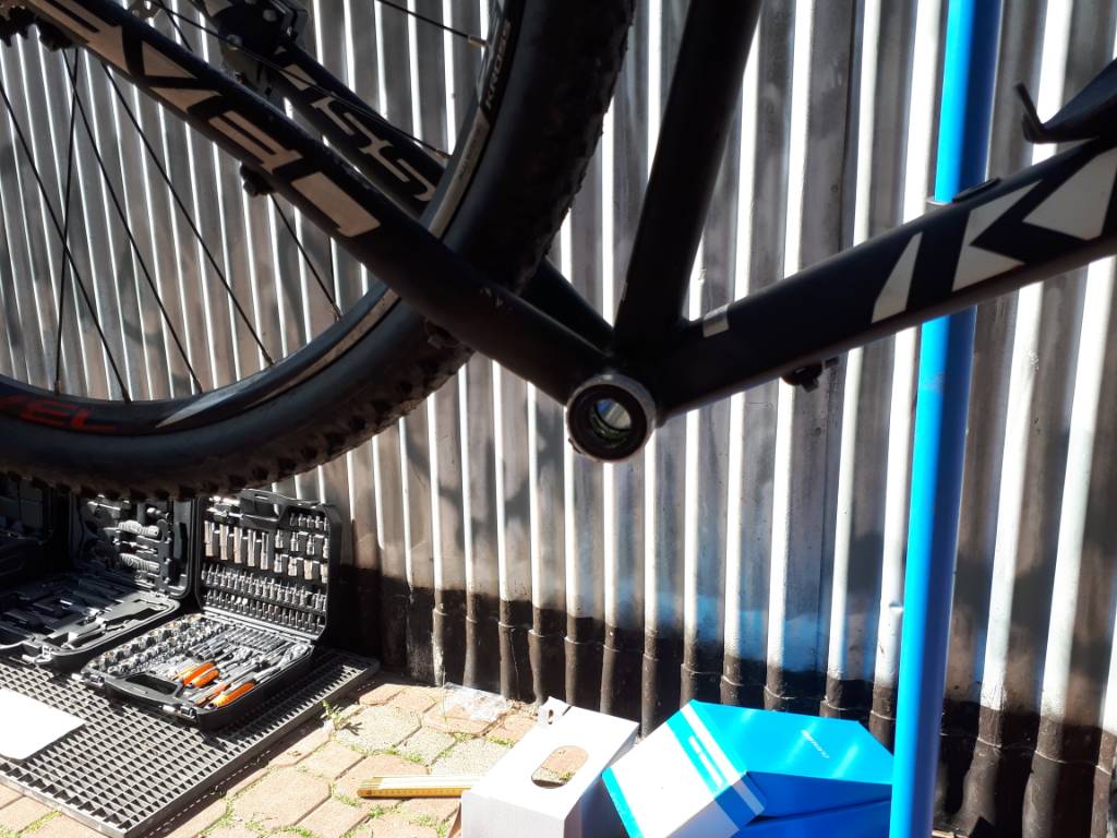

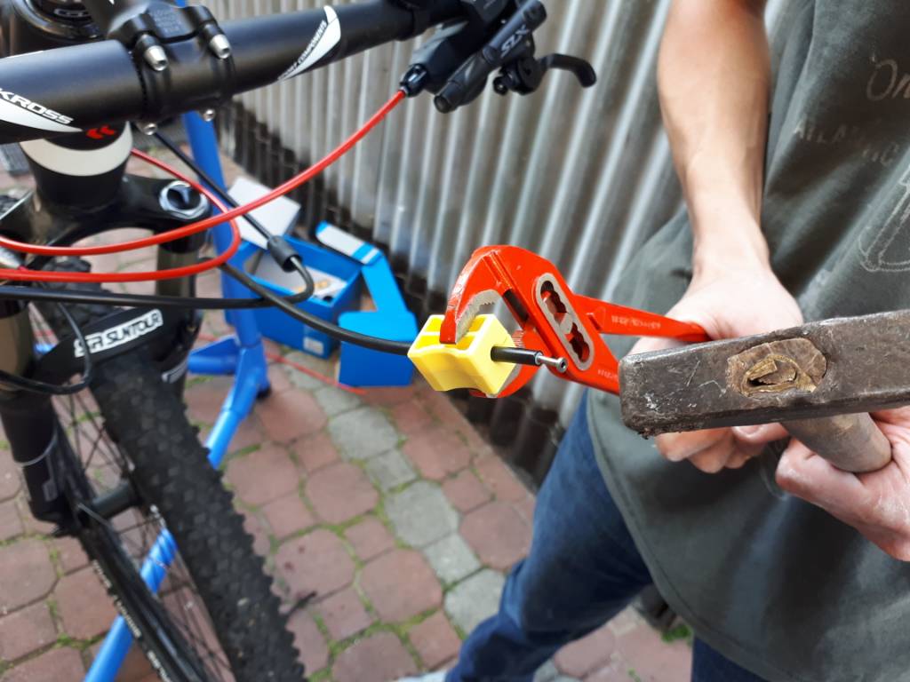

Wysłane z mojego SM-A520F przy użyciu Tapatalka
ja gdybym miał iść w 1x to na pewno szukałbym owala. W szosach też były, jednym pasuje a innym nie, tak jak ze wszystkim
egzo, dużo tych gratów, tyle się wysypało w krossie?  :lol:
Edytowane przez trollu

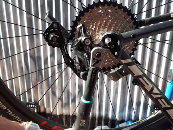

Cały napęd wymienałem i heble
:Ppost-81019-1528399237,341_thumb.jpegpost-81019-1528399287,679_thumb.jpegpost-81019-1528399301,5011_thumb.jpegpost-81019-1528399412,483_thumb.jpegpost-81019-1528399334,1575_thumb.jpegpost-81019-1528399343,307_thumb.jpegpost-81019-1528399355,9331_thumb.jpegpost-81019-1528399377,2786_thumb.jpegpost-81019-1528399391,86_thumb.jpegpost-81019-1528399410,5099_thumb.jpegpost-81019-1528399411,7011_thumb.jpeg

@egzo profesjonalna robota, widzę że i narzędzia macie niczego sobie, a ja leszcz muszę oddawać do serwisu na regulację. Chyba się zmotywuje i też coś podlubie w moim sprzęcie.
Ile się na te narzędzia wykosztowałem to wolę nie mówić :)
Ale już się zwróciły z nawiązką.
Ta duża walizka albo dwie obok siebie to co to za zestawy ?
Jeden to jest PRO
https://www.remsport.pl/walizka-do-serwisu-roweru-toolbox-travel-pro-p-1708.html
On jest już chyba nie do dostania . Zastąpił to niebieski PRO. Dałem za niego 600.
A ta droga to kompletowana na bieżąco i różne narzędzia w niej są. Głównie jakieś specjalistyczne .
I jest jeszcze trzecia . NEO. Nie rowerowa . Ale też przydatna . Ona stanowi głównie bazę bitów do dynamometryka. Ale ma całą masę ogólnych nasadek , kluczy i dwie fajne grzechotki, które są bardzo wygodną sprawą.
Kiedyś wrzuciłem foty wszystkich narzędzi . Ale to było dawno .
Edytowane przez egzo18
