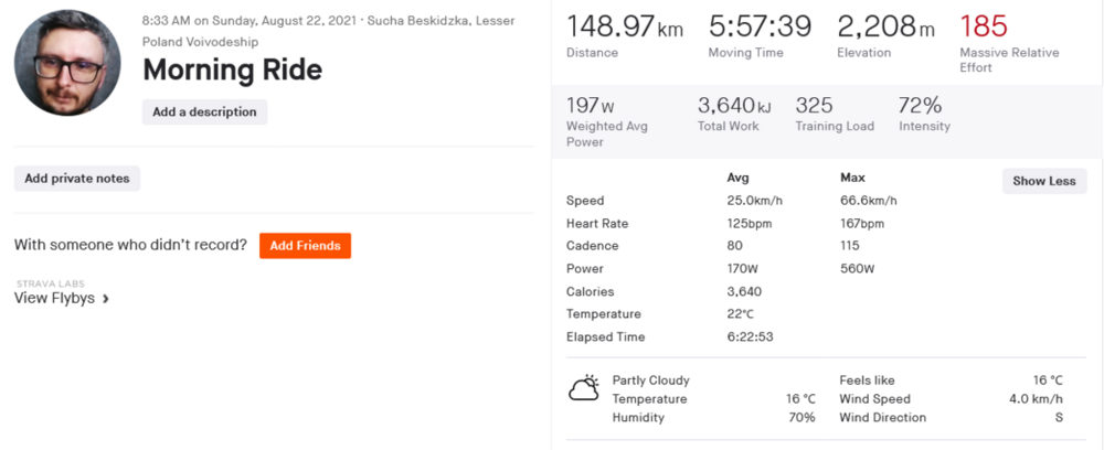

Wpadły w niedzielę ponad 2 kilometry ;)

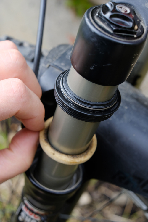

Wczoraj podczas jakiegos zjazdu cos pod rowerem strzelilo i okazalo sie, ze wybilo zatyczke (prosze popatrzyc na zdjecia ponizej) czy jak ta plastikowa czesc nazwac..
Chodzi o amortyzator Rockshox Reba RL z 2014 roku. Przeczyscilem okolice awarii i wcisnelem "zatyczke" spowrotem. Zapewnie jest to tylko czesc chroniaca przed dostaniem sie brudu do srodka amortyzatora.
Mam jednak pytanie. Czy ta zatyczka byla jakos klejona z amortyzatorem w plaszczyznie ktora probowalem zaznaczyc na czerwono na zdjeciu ponizej? Jesli tak to jaki klej uzyc? Ktos cos wie na ten temat?
Ta uszczelka kurzowa jest tylko wciskana, ale wywaliło Ci też gąbke.
Żeby tego uniknąć ludzie robią "odpiardywanie" amora. Ale czy tam aż takie ciśnienie się zbiera w dolnych lagach że trzeba odpierdywac amor, 😜
Swoja drogą można przemyśleć oddanie amortyzatora na serwis, wspomniana gąbka pod uszczelką kurzową powinna byc delikatnie nasączona olejem a takie awarie (gdyby sie ponowiły) moga prowadzić do zbierania sie brudu i finalnie zarysowania teflonowych lag amortyzatora
Dzieki za odpowiedz!🙂 Wlasnie znalazlem w internecie service manual wprawdzie modelu z 2015 ale ta plastikowa uszczelka wyglada bardzo podobnie. Nie jest klejona wiec to co na moim zdjeciu wyglada jak pozostalosci kleju to moze po prostu paroletnia zaprawa brudu i smaru..

17 minut temu, Jan napisał(-a):
Calkowity serwis byl przeprowadzany mniej wiecej poltora roku temu. Rower nie byl zbyt czesto uzywany.. ale jakies ~100 godzin chyba przejechal. Gabka wydawala sie nie byc calkiem sucha wiec mam nadzieje, ze jeszcze jakis czas bedzie zapobiegala przed przedostawaniem sie kurzu do srodka amortyzatora.
Dzieki jednak za cenna uwage!🙂

23 minuty temu, jlw napisał(-a):
no i tutaj rodzi się pytanie co oznacza "całkowity serwis". Gąbka nie może być sucha, powinna być nasączona olejem i gdy ją ściśniesz to powinno być widać olej. Teraz to po prostu kawałek suchej gąbki, który szoruje lagę. A lagi nie lubią szorowania ;)
Odpierdywanie to włożenie trytki między uszczelkę kurzową a goleń i kilkukrotne "złożenie" amortyzatora - w teorii powietrze zamknięte w środku powinno wtedy lżej "uciec"

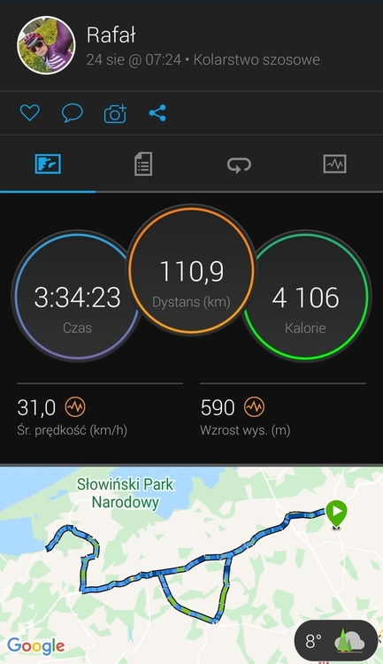

Garmin mi zastrajkował i nie chce dziś danych przesyłac na apkę 🤷 A jeżdżone było 😉 Miało być okienko pogodowe, a sończyło się wylewaniem wody z butów. Kolejne kilometry pewnie już po powrocie do domu...
