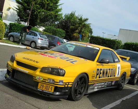

ja Pennzoil znam ich reklam - filmików, w PL domyślam się, że marka obca dla 90-95% użytkowników
Pennzoil zostal kupiony przez Shell, co ciekawe Pennzoil jest od roku albo dwóch oficjalnym producentem środków smarnych dla BMW.
Nie wiem tylko czy wyłącznie na polnocnoamerykanski rynek czy też ogólnie
Edit
Znalazłem, od 2015r, ale ten czas zapiernicza  :wacko:
musiałbym zapytać kumpla, może wie co leją w ASO. BMW od dawna wyjeżdżało na Castrolu (np dzisiaj już nie produkowany TWS do M Powerów za czasów e46/e39, moja e91 ma dumne "castrol" na korku w pokrywie zaworów)
a skoro już przy Pennzoil jesteśmy
https://www.youtube.com/watch?v=fjX19ZMiatI
z chęcią bym spróbował Pennzoil ale do codziennej jazdy Fuchs sprawdza się bdb a jest 4x tańszy więc...  ;) Jak kiedyś kupię Vette to wtedy będzie Pennzoil
w tych filmach nieco razi tylko jak kierowca szarpie joystick do automatycznej skrzyni biegów - po co?  :lol: no ale jest akcja, ok
