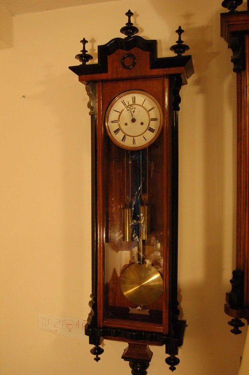

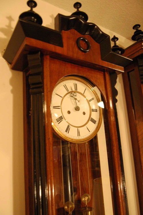

PRGreg 32 #58 Napisano 27 Marca 2011 No nareszcie!!! Poniżej rezultat mojej pracy:Dla przypomnienia mój Endler jak go kupiłem wyglądał tak: A teraz wygląda tak: Właściwe dzięki niemu dowiedziałem się o zegarach pokrywanych czarna politurą. Ten mój miał taka oryginalnie, która ktos potem próbował pokryć czymś co dość kiepsko imitowało mazerunek/fladrowanie. Tak czy inaczej po mozolnym oczyszczeniu przywróciłem mu dawny blask. Koronę dorobiłem według fotografii bliźniaczej skrzyni z epoki więc nie jest to moja wolna i radosna twórczość rekonstrukcja czegoś co faktycznie istniało tyle że w innej skrzyni. Całość zajęła mi równo rok! Oczywiście z długimi przerwami. Ale cieszę się niezmiernie zwłaszcza z tej korony. Długo szukałem wzoru (pół roku bez mała) ale chyba było warto. Zdjęcia mechanizmu znajdziecie powyżej na początku tego tematu. 0 Udostępnij tę odpowiedź Odnośnik do odpowiedzi Udostępnij na innych stronach
dziadek 1385 #59 Napisano 27 Marca 2011 Mnie się podoba i to bardzo, bo na kantach widać przecierkę, czyli nie jest zrobiona na tak zwaną ''nówkę'' i to właśnie mi się podoba w odnawianiu starej skrzyni. Moim zdaniem skrzynia po odnowieniu powinna wyglądać jak stara, tylko utrzymana w dobrej kondycji. Pozdrawiam 0 Każdy stary człowiek ma swoją historię i powód, dlaczego jest taki, a nie inny. Pomyśl o tym, zanim mnie osądzisz. Udostępnij tę odpowiedź Odnośnik do odpowiedzi Udostępnij na innych stronach
Młot Thora 147 #60 Napisano 27 Marca 2011 (edytowane) W prawie identycznej skrzyni mam Germanie hodzika(w orzechu skrzynia), korony tez nie mam ale znalazłem prawie identyczny wzór do twojego.ładna renowacja po jakimś czasie politura się zlasuje, skrzynka nabierze tego posmaku starości ,złapie naturalnej patyny. Mi się podoba Edytowane 27 Marca 2011 przez Młot Thora 0 Udostępnij tę odpowiedź Odnośnik do odpowiedzi Udostępnij na innych stronach
Ulan 4 #61 Napisano 28 Marca 2011 Grzesiek - extra Ci wyszlo. Gratulacje!Ma ladna linie z ta korona! 0 Udostępnij tę odpowiedź Odnośnik do odpowiedzi Udostępnij na innych stronach
PRGreg 32 #62 Napisano 30 Marca 2011 Politurę już troszkę zmatowiłem wełenką stalową. to co widać na zdjęciach to politura pokryta woskiem barwiącym antiquaire Starwaxa. Nadaje delikatnie aksmitny połysk. Niestety już poza moim zasięgiem jest czarna politura idealnie gładka. Ale z drugiej strony jak to Dziadek slusznie zauważyl nie o to chodzi w renowacji starych mabli czy zegarów. Efekt przetarcia uzyskałem w trakcie owego matowienia wełenką prosty zabieg a efekt interesujący. Na koniec wosk który podbarwił jasne przetarcie na cimniejszy brąz i to wszystko. Dzięki, cieszę sie że to zauważyłeś Dziadek. Właśnie o taki efekt mi chodziło 0 Udostępnij tę odpowiedź Odnośnik do odpowiedzi Udostępnij na innych stronach

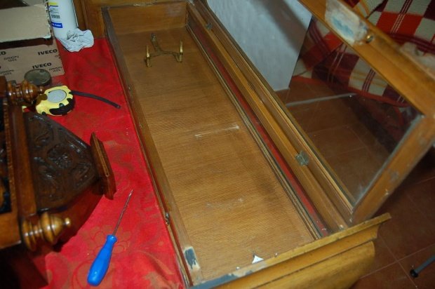

qJer 0 #65 Napisano 10 Kwietnia 2012 Witam Serdecznie.Na ścianie mojego domu wisi zegar ścienny. Niestety nikt w rodzinie nie potrafi odpowiedzieć kiedy ten zegar został zakupiony ani z kąd pochodzi. Szukając zegarka dla Siebie zwróciłem uwagę na podforum o zegarach i postanowiłem spytać fahowców co sądzą o tym cudzie. Starałem się zrobić zdięcia i poszukać znaków szczególnych lecz po odkręceniu mechanizmu znalazłem tylko napis Schutz Marke co znaczy tyle co zastrzeżony znak handlowy (trade mark) według tego co znalazłem na forum. Nieststy odkąd zmarł Mój dziadek i przestał się nim zajmować zegar przestał chodzić (może dlatego że nikt go nie nakręcał). Bardzo bym prosił o pomoc w identyfikacji marki zegara. Widzę że znajduje się chyba na nim numer seryjny co widziałem bardzo może pomóc w identyfikacji wieku zegara. Jest to pamiatka rodzinna więc jeżeli ten zegar jest wart renowacji to chciał bym o tym wiedzieć i jeżeli środki na to pozwolą to spróbować go reanimować. Będę wdzięczny za każdą podpowiedź Pozdrawiam qJer 0 Udostępnij tę odpowiedź Odnośnik do odpowiedzi Udostępnij na innych stronach
tarant 2979 #66 Napisano 10 Kwietnia 2012 (edytowane) Rety. Toż te obrazeczki maja po 6kB . Zgaduję raczej, że jest to zegar z wytwórni H.Endler & Co. z Polsnitz koło Freiburga, czyli obecnej Pełcznicy - dzielnicy Świebodzic.Firma działała w latach 1865 - 1890 lub 1893 (ogłoszenie upadłości). Sygnaturę zarejestrowano w roku 1877. W połowie lat 70 zatrudniano 400 pracowników. Jak wiemy, werk z numerem 61 tys. wyprodukowano nie później niż w roku 1881.Ten byłby zatem już z ostatnich lat działania firmy. Edytowane 10 Kwietnia 2012 przez tarant 0 Pozdrawiam Piotr Tolerancja musi być nietolerancyjna wobec nietolerancji. Němec z Královce Udostępnij tę odpowiedź Odnośnik do odpowiedzi Udostępnij na innych stronach
Ulan 4 #67 Napisano 11 Kwietnia 2012 (edytowane) Moze podwiesimy do tematu o Endlerze? Ciekawa skrzynia. Niektore typy skrzyn byly produkowane bardzo dlugo. Proszzzz bardzo Edytowane 11 Kwietnia 2012 przez tarant 0 Udostępnij tę odpowiedź Odnośnik do odpowiedzi Udostępnij na innych stronach

qJer 0 #70 Napisano 12 Kwietnia 2012 Jak widzę trafiłem na znawców i miłośników tematu. Bardzo mnie to cieszy Jeżeli potrzebne są większe zdjęcia to mogę je wstawić.Moje pytanie brzmi czy ten zegar jest wart renowacji i jeżeli tak to czy nie pochłonie ona niewiadomo jakiej ilości pieniędzy ??Chciał bym tez wiedzieć czy w okolicach białegostoku znacie kogoś godnego polecenia w kwesti renowacji ?? 0 Udostępnij tę odpowiedź Odnośnik do odpowiedzi Udostępnij na innych stronach
tarant 2979 #71 Napisano 12 Kwietnia 2012 Wstaw zdjęcia .Zegar z pewnością wart jest renowacji. Co do skrzyni - wymaga dobrania / uzupełnienia sterczyn (co nie jest oczywiście bezwzględnie konieczne) i odświeżenia powłok. Może wystarczy tylko woskowanie.Z mechanizmem były jak widać pewne kłopoty - ktoś zwiększył masę jednej z wag. To zdecydowanie barbarzyńska (nie mogę tego nazwać delikatniej) metoda zmuszania do pracy zużytych mechanizmów. Nie mam pojęcia jakie są koszty w Białymstoku. We Wrocławiu - w przybliżeniu, o ile nie trzeba dorabiać jakichś części - to przedział 300 - 500 złotych. 0 Pozdrawiam Piotr Tolerancja musi być nietolerancyjna wobec nietolerancji. Němec z Královce Udostępnij tę odpowiedź Odnośnik do odpowiedzi Udostępnij na innych stronach
