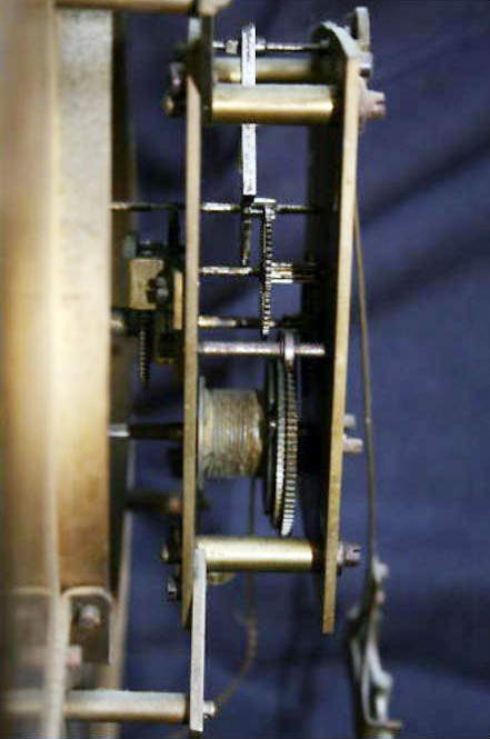

I jeszcze wymiary mechanizmu podaj.
Piotr
I co jeszcze? :angry::lol:, to jest najczesciej wyjmowany mechanizm ostatnio.
Plyta: od luku do podstawy 97,5 cm, szerokosc 68 cm,
Odleglosc miedzy plytami 2,2 cm
Os wychwytu do osi preta co wchodzi do wahadla 115.
Książka nosi ponoć tyt "Kroeber Clocks", nie widziałem jej.

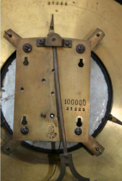

Jeden z takich zegarów
Coś odświeżę - chyba ważny element - mechanizm nie jest standardowy - jest wyższej klasy - o tym gdzieś pisaliśmy wcześniej.
Ze skanu z ksiażki wynika ( jeżeli dobrze widzę) gwarantowane nie więcej niż 5 sek tygodniowo . Na dodatek ma 182 cm wzrostu...w katalogu
Ale - mechanizm skręcany, mostek kuty ( wszystko OK przy tym nr, a mechanizm przeciwzapadkowy jest )
Edit
trochę oszukałem ze zdjęciami i połączyłem
Edytowane przez Mariusz
Pozdrawiam Mariusz

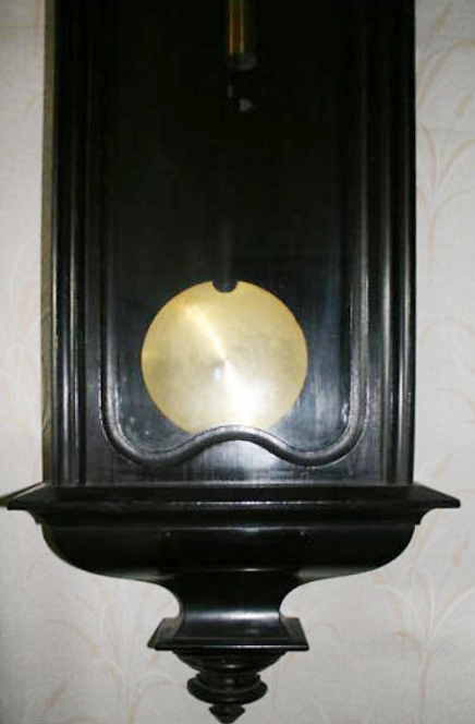

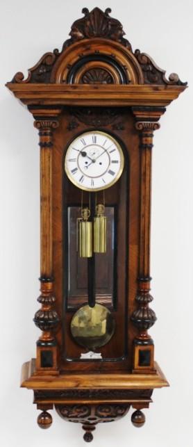

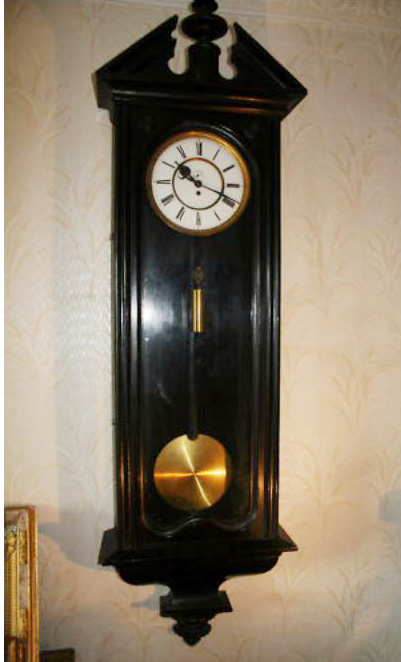

Mariusz, ze dwa lata temu obserwowałem w Anglii aukcję takiego zegara. Niestety, odpadłem przy chyba siedmiuset funtach. Był opisany jako zegar wiszący w banku, potem zdjęty, odłożony do magazynu, następnie sprzedany. Miałem zdjęcia z aukcji, gdzieś w komputerze, lub na dyskach zewnętrznych powinny być. Nie jestem zbyt obeznany z komputerem (nawet moim), ale przeszukam jak potrafię i zamieszczę, jeśli znajdę. To był ogromny, czarny Resch...
Około 180 cm z opisu.
Nikt nie spodziewał się przybycia ogromnego, czarnego Rescha... :o
Około 180cm z opisu... Dymił i sapał! Używał słów na K, Ch i Wyp! Straszny był! A szewczyk Dratewka.... cdn. :D
Znalazłem. Tak to wyglądało:
Edytowane przez fibo
Ale potwór :blink: ...nie dziwię się, że przeszłeś na wersje mini.
Tego wielkoluda siem bojałem troszku... I żony, bo niefortunnie była wtedy w Anglii też, bardzo obserwując zwiększającą się sumę. Pod koniec tylko pukała się w czoło, więc dla dobra szczęścia małżeńskiego- odpuściłem. Jak bym był sam, to już by wisiał u mnie! A tak... łeeee :(

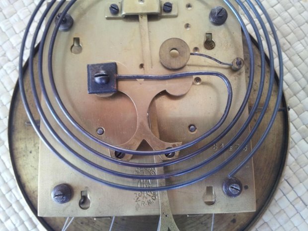

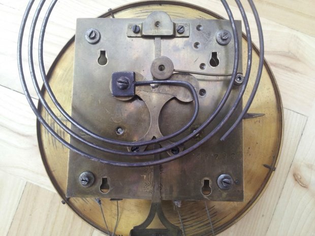

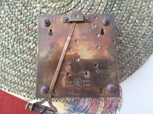

Mariusz lepiej późno niż wcale. Obiecane zdjęcia moich Reschy i złomka:
na początek Resch dwuwagowy 81xxx (brak koła przeciwzapadkowego, mostek chyba kuty):
kolejny to też Resch dwuwagowy 59xxx (brak koła przeciwzapadkowego, mostek j.w. chyba kuty):
...i złomek (brak łożyska z regulacją osi wychwytu)

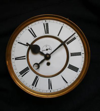

A tutaj ciekawostka z netu. "Blanc" z sekundnikiem (mniejsza o przerobiony gong)...
Można się długo nad tym zastanawiać

A propos co rozumiecie przez pojęcie "mostek kuty"?
Edit

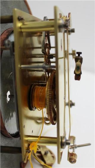

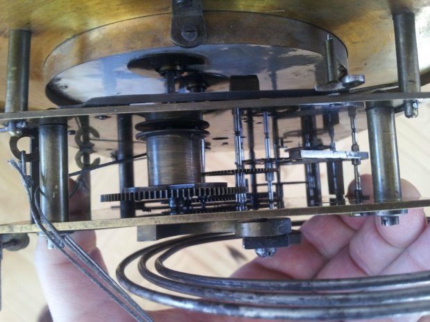

Chyba trzeba zrobić małe podsumowanie i "coś dołożyć" do elementów "obserwowanych" w mechanizmach.
Trochę się tego obawiam - obawiam się "rasowania" mechanizmów..
Najpierw odpowiedź dla Krzysztofa - dlaczego "kuty".
Kucie nieodłącznie kojarzy mi się z operowaniem młotkiem ;)
Mostki późniejsze ewidentnie posiadają ślady używania tego narzędzia przy ich produkcji/wykończeniu.
Trudno mi jeszcze określić dlaczego taka technologia została wybrana - trzeba się temu przyjrzeć dokładnie, pooglądać mostek ze wszystkich stron - może coś się wyjaśni.
Wielce pomocna byłaby opinia Adama i Piotra Ratyńskiego w tej sprawie
Nie ma też pewności, że w późniejszej produkcji ( junghansowej ) nie wykorzystali innej metody / nie robili mostków inaczej. To poszukiwanie jeszcze przed nami ;)
Ze względu na ślady na górnej, zewnętrznej krawędzi gięcia nazwałem je kutymi.
Teraz co do różnej jakości mechanizmów - wg mnie to już jest fakt.
Pozostaje pytanie - czy to konsekwencja "wersji eksportowej" ...
Obawiam się, że nie. To daje różnicę ( przynajmniej teoretyczną ) w jakości.
A teraz mam olbrzymią prośbę - nie przerabiajcie dźwigni/ widełek kotwicy.
Ta prośba bardziej do tych , którzy czytają lub będą czytali ten wątek, a nie obecnych uczestników dyskusji.
Przerabiając widełki stracicie bezpowrotnie oryginalność, a wersji pośrednich ( profilowanego ramienia i braku mechanizmu przeciwzapadkowego) nie było wg obecnych danych/przykładów.
Dlaczego ten apel ?
Napisałem w poście porównawczym -" jest coś jeszcze ale..."
Chodziło mi wtedy właśnie o widełki kotwicy.
Na początku produkcji ramię było profilowane i skręcane.
Potem z tego zrezygnowano i została wykorzystana gięta blacha.
Ale w modelach o wyższym standardzie wykonania wracano do starego rozwiązania profilowania i skręcania.
Nie można wykluczyć, że podczas napraw widełki "blaszane" zostały wymienione i będą się zdarzały pojedyncze sztuki z "dziwnymi" widełkami, ale to nie będzie dowód wyższej jakości.
Do frezowanego mostka już nie wrócono, do łożyska ustawianego na przedniej płycie - nie wiem, ale nie zdziwiłbym się gdyby się pojawił.
To tyle na razie - teraz potrzeba chwili by wprowadzić zmiany "widełkowe" w opisach, a jeszcze sobie to muszę poukładać w głowie wcześniej.
Potem można spróbować to wszystko poukładać w czasoprzestrzeni, czyli wrócić do tego co chyba najbardziej Was interesuje - datowania na bazie znanych faktów.
Pozdrawiam Mariusz

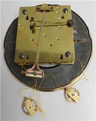

Masz może Mariusz jakiś punkt zaczepienia przy datowaniu?
Odnoszę wrażenie, że przy produkcji seryjnej mostki były "sztancowane", zaś ślady młotka mogą pochodzić z późniejszej średniofachowej naprawy. (?)
We wszystkich znanych przykładach ? - bez żartów Krzysztof ;)
Szukamy "niekutego" , ale giętego oczywiście. Póki co brak.
To ważne by było - możliwe, że były wersje "ubogie"
Wiecie co - Piotr ma "sprężynę" - jak tam był kuty, to chyba niekutego nie ma co szukać ;)
Zerkniesz Piotrze ?...a może zdjęcie mostka z bliska ?
Pozdrawiam Mariusz
Mariusz, była matryca, stempel, prasa mimośrodowa i pan, który pukał te mostki. Jestem pewien, że nikt ich ręcznie nie formował.
