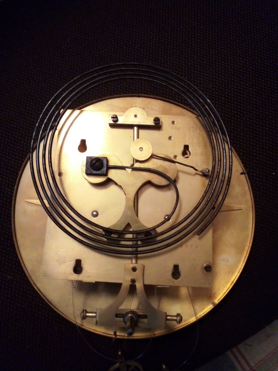

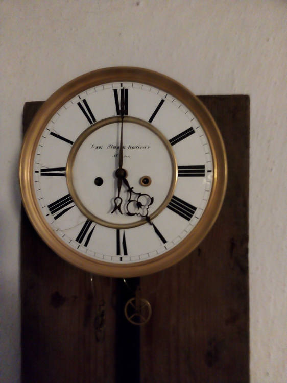

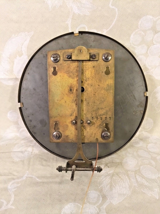

Marian72 70 #1876 Napisano 11 Października 2020 Witam, wpadlem na taky oto mechanizmus zegara rescha bardzo nisky numer, dwouwagowy tarcza 18,5cm.Jest jeszce lozisko nastawne a mpz! 2 Udostępnij tę odpowiedź Odnośnik do odpowiedzi Udostępnij na innych stronach

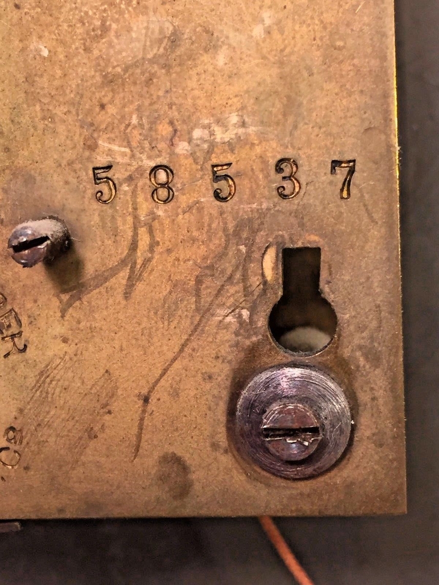

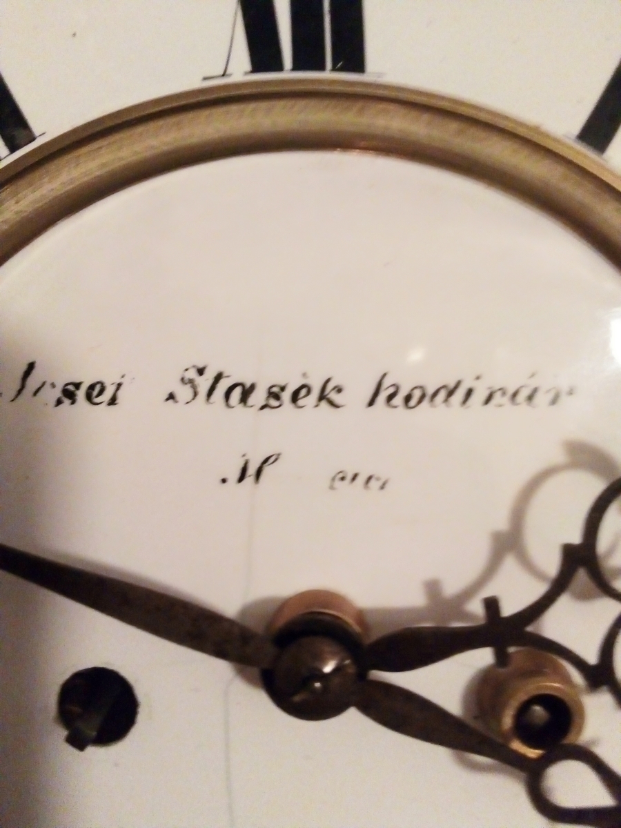

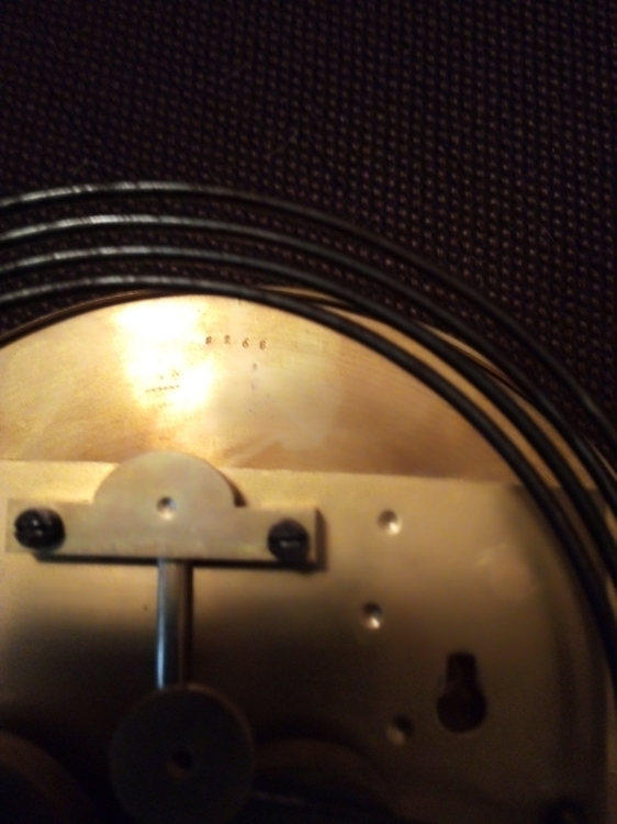

Mariusz 109 #1877 Napisano 12 Października 2020 (edytowane) Gratuluję Czy mógłbyś zrobić zdjęcie numeru tak by był wyraźnie widoczny ? Może również zdjęcie środka tarczy, by spróbować odszyfrować napis i wsadzić do archiwum . Dwu wagowych z niskimi numerami jest bardzo mało. Jeszcze raz gratuliję. Górne okucie wahadła i wieszak zachowały się w oryginale ? EDIT Numer chyba dobrze widać na pierwszym zdjęciu - 8268 ? Numery są zgodne na wszystkich elementach ? Edytowane 12 Października 2020 przez Mariusz 0 Pozdrawiam Mariusz Udostępnij tę odpowiedź Odnośnik do odpowiedzi Udostępnij na innych stronach

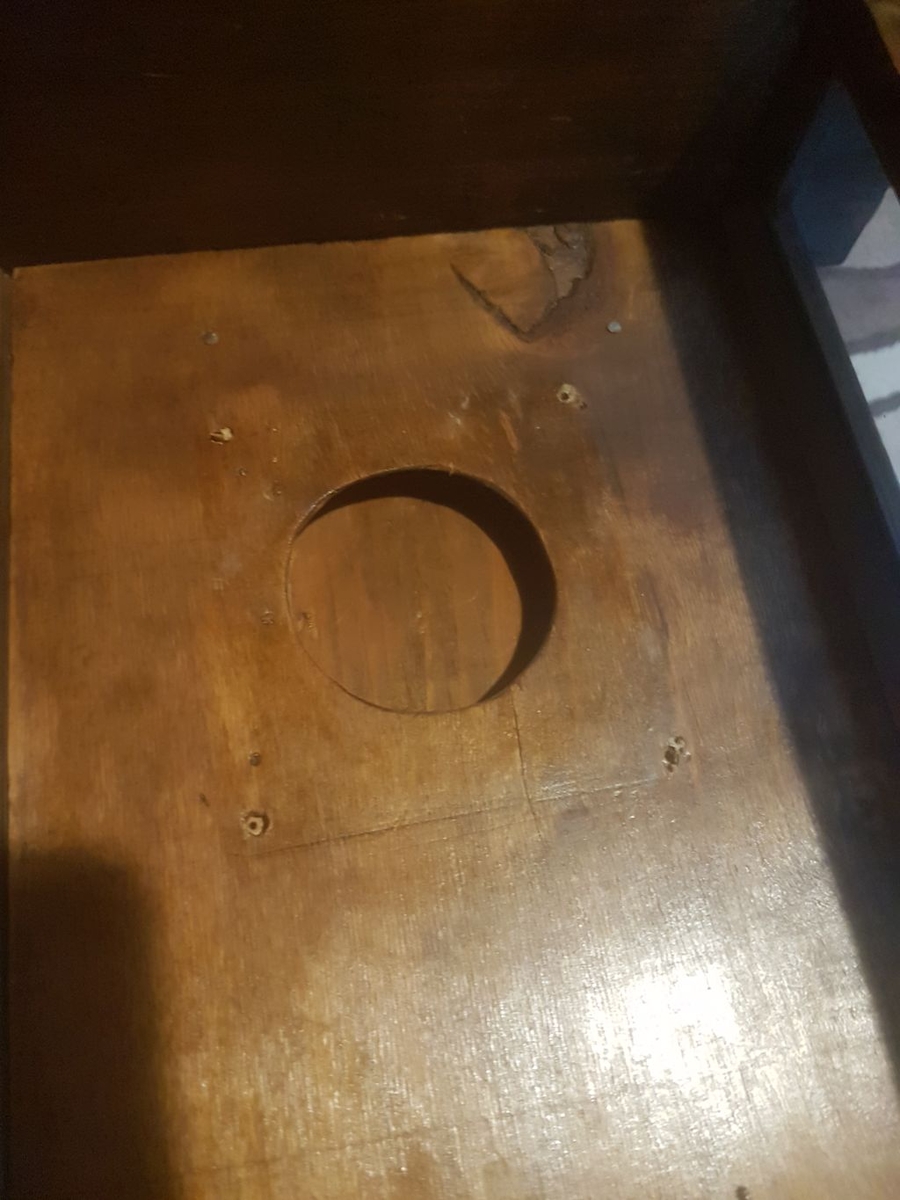

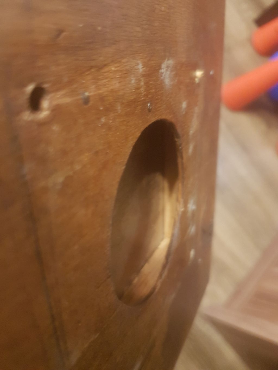

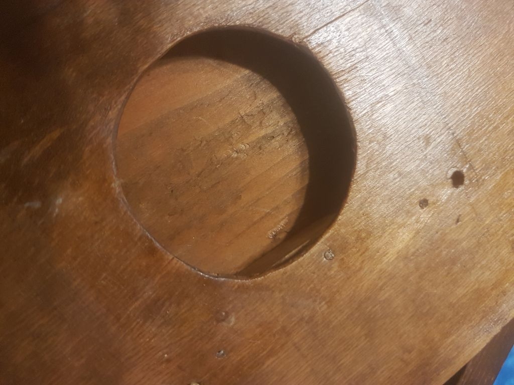

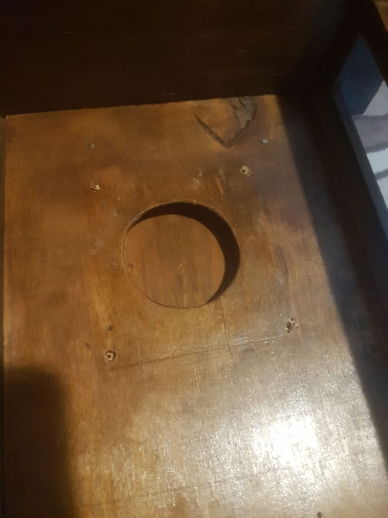

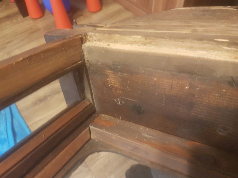

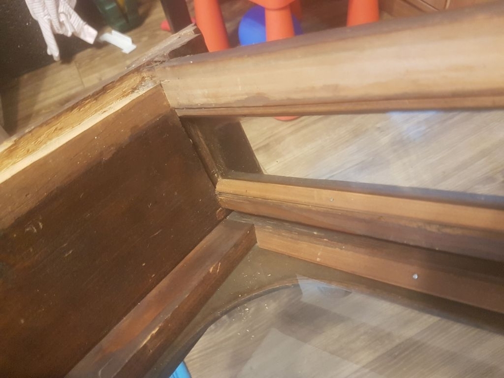

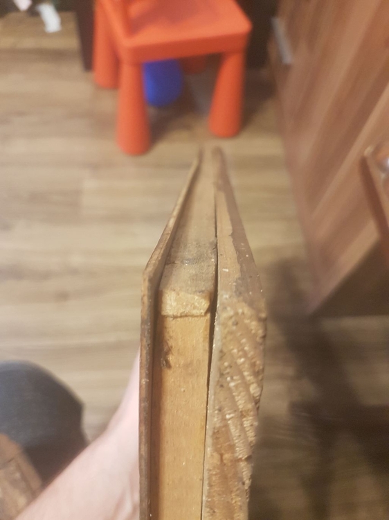

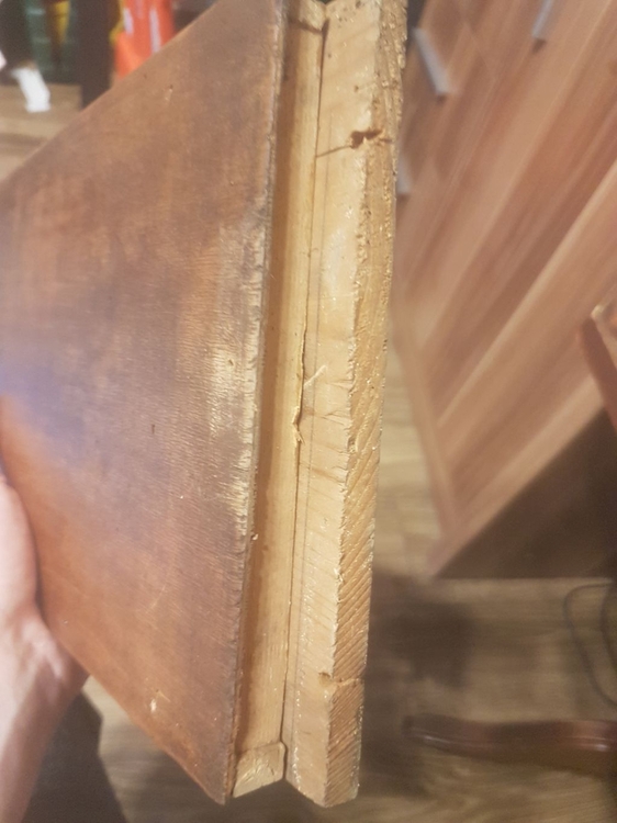

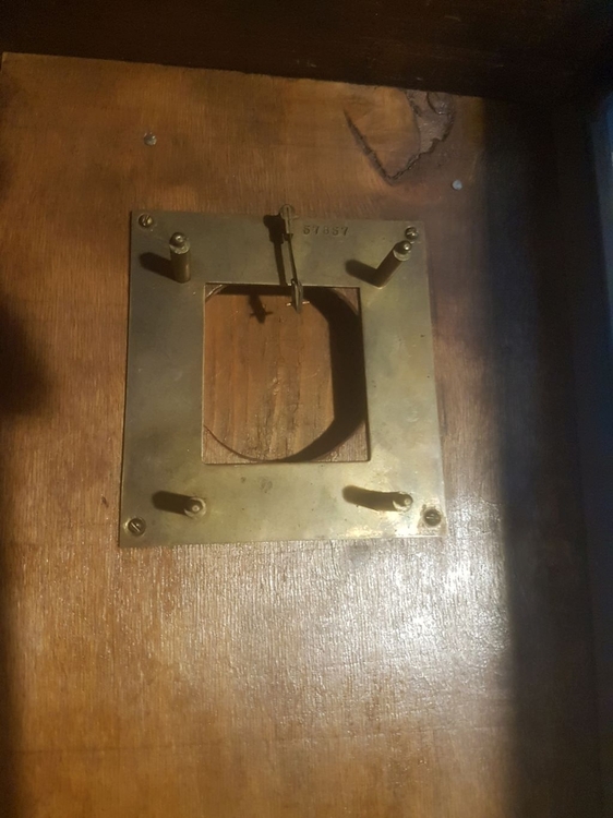

arek1a2b 127 #1878 Napisano 12 Października 2020 Jako że poruszyliście temat podwójnych pleców dodam kilka fotek. Deska nazwijmy ją ta nie widoczna nie posiada forniru ani oznak że mógł się na niej znajdować. Sanki do niej też przykręcone nie były bo nie widać śladów po śrubach. Na elementach skrzyni widać że kolor desek jest równomierny dla całej głębokości deski plecowej. Dolna deska faktycznie pozbawiona jest forniru, górna deska po bokach i broda też go nie mają. 0 Udostępnij tę odpowiedź Odnośnik do odpowiedzi Udostępnij na innych stronach
Marian72 70 #1879 Napisano 12 Października 2020 Tak numer jest 8268,a taky numer jest na przednej a tylnej plyte a na podkladke tarczy, niestety wieszak a wahadlo jest od rescha z poznejsiego okresu! Napis na tarzcy jest chyba: Josef Stašek hodinár? 0 Udostępnij tę odpowiedź Odnośnik do odpowiedzi Udostępnij na innych stronach
tarant 2979 #1880 Napisano 12 Października 2020 Może to ten? https://books.google.pl/books?id=q3NMdnwU5hoC&pg=PA401&dq=Stasek+uhrmacher+Horice&hl=pl&sa=X&ved=2ahUKEwicwvfg2a_sAhVrx4sKHfUiAJQQ6AEwAHoECAAQAg#v=onepage&q&f=false Przez 140 lat liczba mieszkańców Horic zwiększyła się z 7000 do 8899. 0 Pozdrawiam Piotr Tolerancja musi być nietolerancyjna wobec nietolerancji. Němec z Královce Udostępnij tę odpowiedź Odnośnik do odpowiedzi Udostępnij na innych stronach
Marian72 70 #1881 Napisano 12 Października 2020 Dzienkuje tarante, jest to prawdepodobnie on i Horice se zgadaju jest litera "H"? 0 Udostępnij tę odpowiedź Odnośnik do odpowiedzi Udostępnij na innych stronach
Mariusz 109 #1882 Napisano 12 Października 2020 4 godziny temu, Marian72 napisał: Tak numer jest 8268 Dzięki za potwierdzenie numeru i zdjęcie środka tarczy. Szkoda, że wahadło późniejsze, ale zawsze można pokusić się o replikę. 6 godzin temu, arek1a2b napisał: Jako że poruszyliście temat podwójnych pleców dodam kilka fotek Arek - czy mnie wzrok myli, czy te wewnętrzne plecy do których jest przykręcony wieszak są ze sklejki ? 0 Pozdrawiam Mariusz Udostępnij tę odpowiedź Odnośnik do odpowiedzi Udostępnij na innych stronach
arek1a2b 127 #1883 Napisano 13 Października 2020 7 godzin temu, Mariusz napisał: Arek - czy mnie wzrok myli, czy te wewnętrzne plecy do których jest przykręcony wieszak są ze sklejki ? Twój wzrok Ciebie nie zawodzi 😉 0 Udostępnij tę odpowiedź Odnośnik do odpowiedzi Udostępnij na innych stronach
Mariusz 109 #1884 Napisano 13 Października 2020 W takim razie masz prostą odpowiedź na pytanie o oryginalność skrzynki. Rozetnij kawałeczek sklejki od spodu by rozwarstwić i sprawdź jaki jest rodzaj użytego kleju... Wg mnie są nikłe szanse na używanie sklejki w okresie teoretycznej daty produkcji mechanizmu. Dodatkowo trochę się technologicznie kłóci by do tak cienkiej sklejki mocowano wieszak . Kolejna rzecz - zaciek bejcy na plecach ( na desce ) idący od tyłu. Pleców od tyłu nie bejcowano raczej ... 0 Pozdrawiam Mariusz Udostępnij tę odpowiedź Odnośnik do odpowiedzi Udostępnij na innych stronach
arek1a2b 127 #1885 Napisano 13 Października 2020 W miejscu wieszaka są drewniane wstawki widoczne na zdjęciu z dziurą. W miejscu płyty jeśli była wcześniej nawet deska z fornirem to była cienka, nie grubsza niż 0,5 cm więc mogła po prostu pęknąć i wymienili ją na byle co. Ja jej ruszać tez nie będę, kupiłem z ciekawości i z uwagi na fajnie zachowany mechanizm, nacieszę oko, zrobię serwis i cóż. 0 Udostępnij tę odpowiedź Odnośnik do odpowiedzi Udostępnij na innych stronach

arek1a2b 127 #1900 Napisano 18 Października 2020 Jeśli chodzi o podwójne plecy wątpliwości nie mam że to oryginalne rozwiązanie bo, wszystkie element poza jedną deską tą z płyty są oryginalne. Druga sprawa, we wszystkich posiadanych przeze mnie obecnie około 50ciu zegarach boczne elementy są symetrycznie, obie pionowe deski są takiej samej szerokości, w tej skrzyni pionowa deska dotykająca deski plecowej jest dużo szersza, po co my niby miała być szersza jeśli nie na potrzebę pudła rezonansowego na plecach, Możliwe że ma to na celu wzmocnienie brzmienia gongu. Możliwe też że w skrzyni był inny mechanizm i ktoś sprytny wkładając obecny wymienił deski aby nie było widać dziur po innych sankach. Jak będę miał czas zdemontuję tą płytę i sprawdzę czy w środku na listwach dystansowych nie ma nadprogramowych dziur. Skrzynka ogólnie to sam nie wiem, ogólnie wygląda na oryginalną, zastanawiające są braki forniru co było już wspominane. No i jest dość prymitywnie "odnowiona" na części elementów, lakierobejcą do płotów Mechanizm wygląda raczej ok ale szczegóły poznam jak go rozbiorę, na pewno był nie dawno serwisowany ale serwisantowi nie chciało się wyjąć sprężyny i wyczyścić. 0 Udostępnij tę odpowiedź Odnośnik do odpowiedzi Udostępnij na innych stronach
