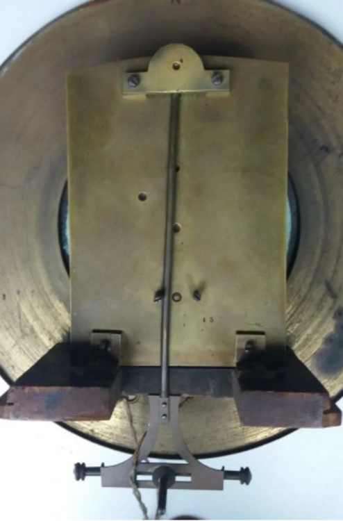

JASI 1218 #1951 Napisano 7 Grudnia 2020 Ja bym bardziej obstawiał Karlsteina. Stopka wahadła, samo wahadło, mocowanie linek, sposób mocowania podkładu tarczy - pasują do EKU. Niedawno skończyła się aukcja takiego mechanizmu Czy to też byłby Resch? Pozdrawiam Jacek 1 "Na żadnym zegarze nie znajdziesz wskazówek do życia" Udostępnij tę odpowiedź Odnośnik do odpowiedzi Udostępnij na innych stronach
arek1a2b 127 #1952 Napisano 7 Grudnia 2020 (edytowane) Ten pokazany ma wieszak jak Resch, i jest kwadransową miniaturką. Jak dostanę zegar założę oddzielny temat żeby tego tematu nie zaśmiecać. Edytowane 7 Grudnia 2020 przez arek1a2b 0 Udostępnij tę odpowiedź Odnośnik do odpowiedzi Udostępnij na innych stronach
tarant 2979 #1953 Napisano 7 Grudnia 2020 Wskazówki wskazują na Franke & Gronemann/Franke solo. Kiepskie zdjęcia mechanizmu i wahadła raczej też. 1 Pozdrawiam Piotr Tolerancja musi być nietolerancyjna wobec nietolerancji. Němec z Královce Udostępnij tę odpowiedź Odnośnik do odpowiedzi Udostępnij na innych stronach
JASI 1218 #1954 Napisano 7 Grudnia 2020 Tarcza pasuje do EKU, wskazówki raczej nie... Pozdrawiam Jacek 0 "Na żadnym zegarze nie znajdziesz wskazówek do życia" Udostępnij tę odpowiedź Odnośnik do odpowiedzi Udostępnij na innych stronach
LESKOS 3493 #1955 Napisano 7 Grudnia 2020 Godzinę temu, JASI napisał: Niedawno skończyła się aukcja takiego mechanizmu Czy to też byłby Resch? Pozdrawiam Jacek Ciekawe tak mi też trochę pachnie ... ale nie do końca . Może ktoś z naszych forumowych znających dobrze temat się wypowie ? 0 Czasem lepiej powiedzieć coś, nie mówiąc NIC! 🤔 Udostępnij tę odpowiedź Odnośnik do odpowiedzi Udostępnij na innych stronach
Yahagi 2352 #1956 Napisano 7 Grudnia 2020 Wydaje mi się, że Piotr trafnie ocenił. W temacie Cieszynek nie czuję sie za mocno, ale taki przypadek mam w archiwach. Wiele wskazuje na Frankiego... 0 Udostępnij tę odpowiedź Odnośnik do odpowiedzi Udostępnij na innych stronach

Mariusz 109 #1958 Napisano 7 Grudnia 2020 Uwierzcie Tarantowi - wg mnie ma rację. Franke lubił "odwracać mostki" kotwicy. 0 Pozdrawiam Mariusz Udostępnij tę odpowiedź Odnośnik do odpowiedzi Udostępnij na innych stronach
arek1a2b 127 #1959 Napisano 7 Grudnia 2020 Piotrowi raczej trudno nie wierzyć 0 Udostępnij tę odpowiedź Odnośnik do odpowiedzi Udostępnij na innych stronach
JASI 1218 #1960 Napisano 7 Grudnia 2020 (edytowane) Oczywiście, Piotr jest największym autorytetem. O ile dobrze kojarzę to Karlsteina wykupił jakiś Franke, gdyby to był Johann Franke, to by tłumaczyło podobieństwa obu firm... Niestety nie udało mi się znaleźć potwierdzenia tego, że to był ten Franke. Pozdrawiam Jacek Edytowane 7 Grudnia 2020 przez JASI 1 "Na żadnym zegarze nie znajdziesz wskazówek do życia" Udostępnij tę odpowiedź Odnośnik do odpowiedzi Udostępnij na innych stronach
tarant 2979 #1961 Napisano 7 Grudnia 2020 13 minut temu, JASI napisał: Oczywiście, Piotr jest największym autorytetem. O ile dobrze kojarzę to Karlsteina wykupił jakiś Franke, gdyby to był Johann Franke, to by tłumaczyło podobieństwa obu firm... Niestety nie udało mi się znaleźć potwierdzenia tego, że to był ten Franke. Pozdrawiam Jacek A wystarczyło przeczytać uważnie... 1 Pozdrawiam Piotr Tolerancja musi być nietolerancyjna wobec nietolerancji. Němec z Královce Udostępnij tę odpowiedź Odnośnik do odpowiedzi Udostępnij na innych stronach
Mariusz 109 #1962 Napisano 8 Grudnia 2020 9 godzin temu, JASI napisał: Czy to też byłby Resch? Wg mnie można by rozważyć taką ewentualność, pod warunkiem, że byłaby to miniatura. Jest to jednak w dużym stopniu gdybanie - zdjęcie tylnej płyty to sporo za mało. 0 Pozdrawiam Mariusz Udostępnij tę odpowiedź Odnośnik do odpowiedzi Udostępnij na innych stronach

JASI 1218 #1964 Napisano 8 Grudnia 2020 Widzę, że Leszek już wrzucił resztę zdjęć. Dodam tylko, że nie jest to miniatura, sprzedający podał 18,5 cm. Może ktoś z forum go kupił i pokaże dokładne zdjęcia. Pozdrawiam Jacek 0 "Na żadnym zegarze nie znajdziesz wskazówek do życia" Udostępnij tę odpowiedź Odnośnik do odpowiedzi Udostępnij na innych stronach
Mariusz 109 #1965 Napisano 8 Grudnia 2020 Trochę więcej widać . Jeżeli dobrze widzę jest mostek nad osią minutową - pewnie zegar z CK. Kotwica "V", prowadzenie górnej krawędzi płyt w łuku, stopka drążka kotwicy z zachowaną formą Rescha, ale chyba trochę inne proporcje. To są argumenty "za" Ramka tarczy fajna, ale nietypowa jak na Rescha. Co najważniejsze - brak MPZ, a to było na początku standardem ( tylko w miniaturach nie było - stąd wzmianka wcześniej o miniaturze) Brak tradycyjnego wieszaka Rescha. To można bronić niby bardzo niską numeracją - to niemal jak prototyp... ale już mechanizm numerowany, co sugeruje seryjność produkcji. To są argumenty "przeciw" Brak wahadła jak rozumiem - to uniemożliwia porównanie kilku innych cech. Nie wiem, czy dobrze widzę - oś kotwicy od strony tarczy jest na półmostku ? Do wskazówek bym się nie czepiał - rzecz wymienna. Wg mnie by coś rozsądnie chcieć o tym powiedzieć trzeba by to rozłożyć i sprawdzić jakie rozwiązania detali są podobne, a co się różni bardzo. Ze względu na brak MPZ raczej bym stawiał na innego producenta. 0 Pozdrawiam Mariusz Udostępnij tę odpowiedź Odnośnik do odpowiedzi Udostępnij na innych stronach
