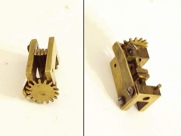

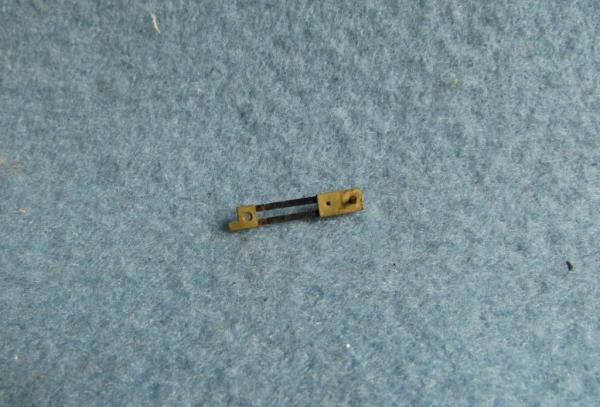

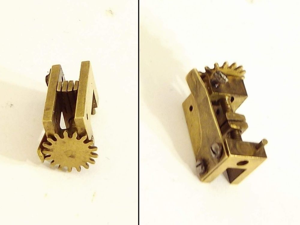

erzlot 302 #58 Napisano 30 Października 2015 Kombinuję z tym wahadłem jak powyżej i zauważyłem, że ma ono tendencję do ruchu nie w płaszczyźnie ale jednocześnie lekko obraca się wokół swojegozawiesia/pręta. Zawieszka jak na zdjęciu. Co mam zrobić? Wahadło jest ciężkie (brąz) i czy ono też może to powodować -jakieś niewyważenie?I drugie pytanie: po co na zawieszce jest ten "występ" u góry? On koliduje imo z kółkiem służącym do regulacji długości czynnej sprężynki/zawieszki. 0 Udostępnij tę odpowiedź Odnośnik do odpowiedzi Udostępnij na innych stronach
fibo 416 #59 Napisano 30 Października 2015 Ja takie "kolebania" likwidowałem wymieniając właśnie zawieszkę na nową. Jeżeli jest sprężysta, nieprzegięta, niewypracowana, to u mnie przynajmniej, wszystko się uspokajało. A to wycięcie jest właśnie do tego, by regulacja nie haczyła. Musi być nie ząbkiem, tylko wycięciem do kółka. 0 Udostępnij tę odpowiedź Odnośnik do odpowiedzi Udostępnij na innych stronach
janekp 517 #60 Napisano 31 Października 2015 (edytowane) Edytowane 31 Października 2015 przez janekp 0 Znane są tysiące sposobów zabijania czasu,ale nikt nie wie, jak go wskrzesić. Udostępnij tę odpowiedź Odnośnik do odpowiedzi Udostępnij na innych stronach
erzlot 302 #61 Napisano 31 Października 2015 Świetne fotki, dziękuję. W moim jest przekładnia jak na drugim zdjęciu, ale występ w zawieszce wchodzi/koliduje z zębami kółka. Dlatego włożyłem sprężynkę bez przetknięciajej tym poprzecznym kołkiem (chyba otwór pod kołek jest w złym miejscu). Może pomogło, bo od wczoraj tyka.Ja mam dokładnie taki patent jak na fotce po lewej 0 Udostępnij tę odpowiedź Odnośnik do odpowiedzi Udostępnij na innych stronach

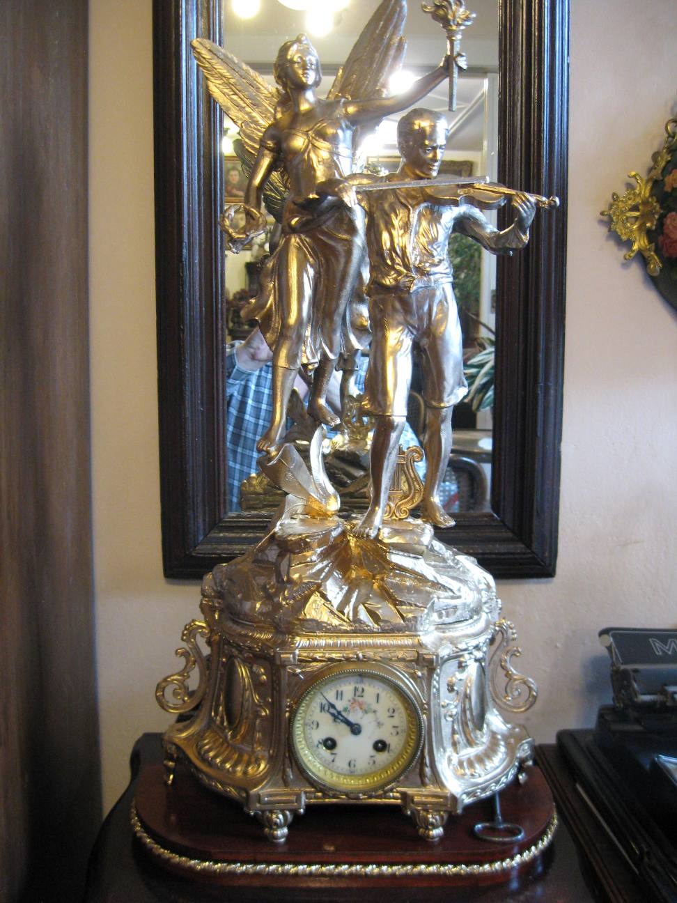

erzlot 302 #62 Napisano 15 Marca 2016 Mój nowy nabytek: oczywiście figuralny francuz w trzeciej wersji kolorystycznej (nie wiem, czy ostatniej) 0 Udostępnij tę odpowiedź Odnośnik do odpowiedzi Udostępnij na innych stronach

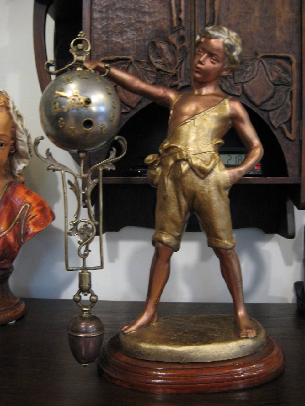

erzlot 302 #63 Napisano 15 Marca 2016 IMG_2260.JPG Mój nowy nabytek: oczywiście figuralny francuz w trzeciej wersji kolorystycznej (nie wiem, czy ostatniej)i drugi, z niemiecka "kugeluhr", werk jednodniowy no-name, który (o zgrozo!!!) zmieniłem na kwarcowy. Nie jest to oczywiście "kiwak", chociaż wygląda podobnie. 0 Udostępnij tę odpowiedź Odnośnik do odpowiedzi Udostępnij na innych stronach

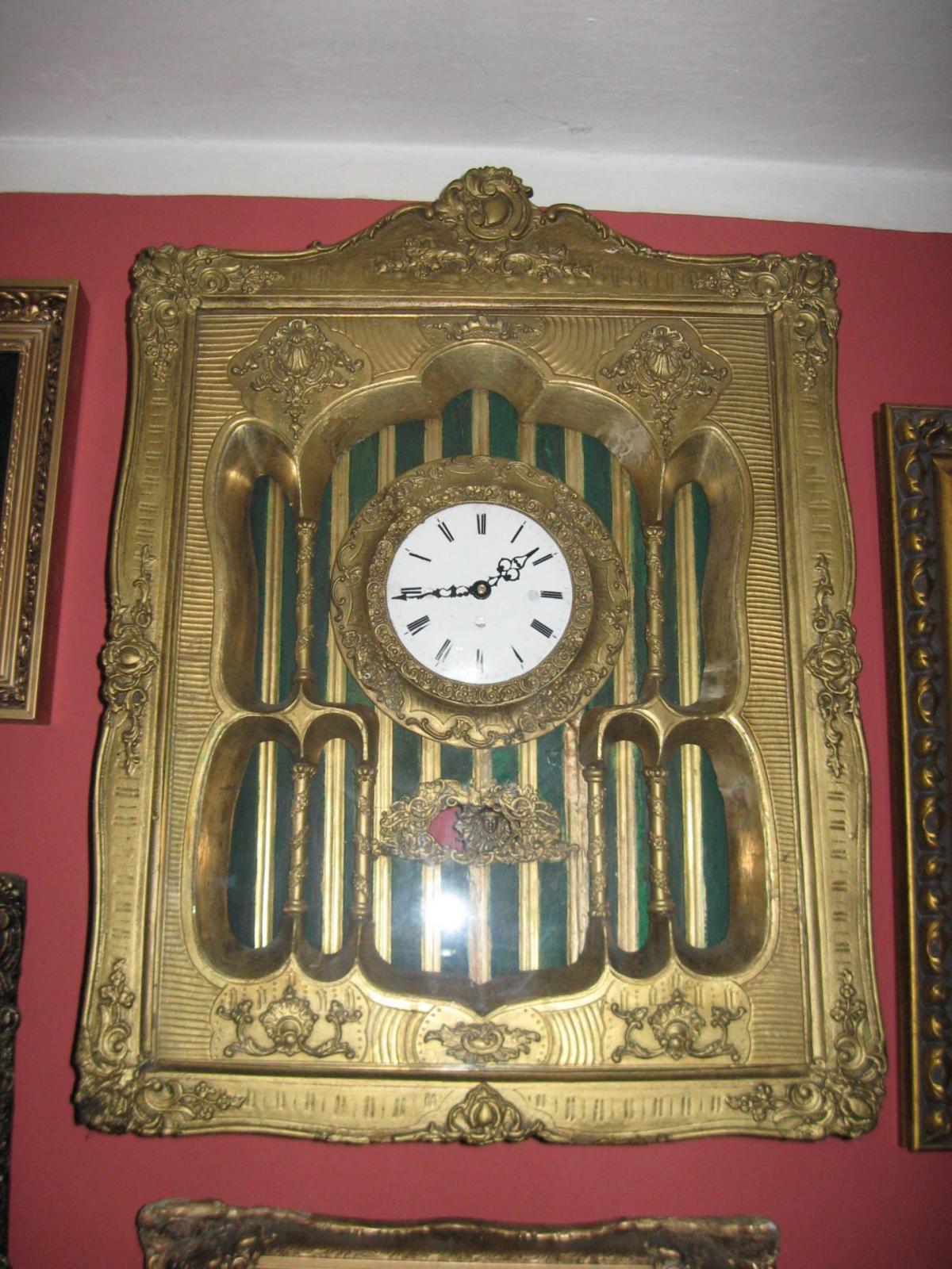

erzlot 302 #71 Napisano 2 Maja 2016 Zawisł na ścianie taki ramiak wiedeński. Niestety bez werku (włożyłem przejściowo elektryka Junghans z wahadłem), aleskrzynia imo jest unikatowa (ma 3 "warstwy" : 1.drzwiczki z szybą 2. kolumnadę która jest przodem skrzyni 3.płytę z bezelem i podglądem na wahadło 0 Udostępnij tę odpowiedź Odnośnik do odpowiedzi Udostępnij na innych stronach
roberto266 1 #72 Napisano 2 Maja 2016 Zegar ładny ale wskazówki !!!! nie pasują 0 Udostępnij tę odpowiedź Odnośnik do odpowiedzi Udostępnij na innych stronach
erzlot 302 #73 Napisano 2 Maja 2016 Zegar ładny ale wskazówki !!!! nie pasująWiem, inne są już w drodze. A kiedyś może trafię na takie z epoki- a może nawet na cały werk kwadransowy. 0 Udostępnij tę odpowiedź Odnośnik do odpowiedzi Udostępnij na innych stronach
