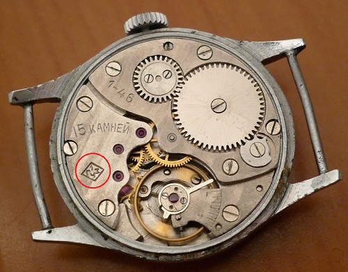

Poniżej Święty Graal wśród Pobied, czyli werk z roku 1945. Jak myślicie, autentyczny?
Patrząc po ilości fotek takich mechanizmów na rosyjskich forach to pewnie tak. Zobacz tu
http://forum.watch.ru/showthread.php?t=37296&highlight=%D0%BF%D0%BE%D0%B1%D0%B5%D0%B4%D0%B0+1946+%D0%B3%D0%BE%D0%B4%D0%B0
gregch - zdjęcie, które wkleiłem jest jedynym mi znanym z 1945 roku.
Ten link, który podałeś odnosi się do roku 1946 (data wybita jest niedokładnie, ale to na pewno rok 1946). Werki z roku 1946 to w większości prototypy i są naprawdę ekstremalnie rzadkie. Nigdy przed znalezieniem wklejonego wyżej werku nie widziałem i nie słyszałem o Pobiedzie z roku 1945. Znane mi źródła podają, że w 1945 fabryka zakończyła produkcję amunicji i rozpoczęła przygotowania nad Pobiedą, a produkcja ruszyła w roku 1946. Ale - skoro są już znane werki z datą 1-46, to dlaczego nie miałoby istnieć coś z roku 1945?
Wklejony przeze mnie werk jest poza tym specyficzny, ponieważ ma datę wybitą całym rokiem "1945" (a nie kwartał-rok) oraz w zupełnie innym miejscu niż datowanie wszystkich pozostałych Pobied.
Co do punc - u Phila brakuje jeszcze jednej, bitej bardzo krótko, może tylko w roku 1946 (mam co prawda też jedno zdjęcie werku z tą puncą z 1-47) - 1st GosChasZavod w rombie.
Moim zdaniem fake,pomijając nieoryginalny mostek balansu i koło naciągowe,to najbardziej dziwny jest numer seryjny,wygląda na lata siedemdziesiąte a nie czterdzieste.
Werk budzi wątpliwości, ale niektóre elementy na pewno są z epoki. Np. śrubki na kole pod napisem "15 kamieni" - są dwie i to typowe dla lat 40-60. Później była już tylko jedna - centralna.
Z drugiej strony - ta surowość wykonania rzeczywiście przypomina lata 70. i późniejsze.
Co masz na myśli, pisząc o numerze seryjnym, który wygląda na lata siedemdziesiąte? W latach siedemdziesiątych wybijano takie numery? (Te werki, które znam nie są numerowane).
A mnie właśnie wydaje się, że ta "surowość", spod której wygląda (chyba, że źle widzę) moskiewski szlif świadczy o tym, że ten werk rzeczywiście może pochodzić z 1946 r. Właśnie brak charakterystycznego dla werków z przełomu lat czterdziestych i pięćdziesiątych (i późniejszych) połysku może świadczyć o prototypowym pochodzeniu, a tym samym bardzo wczesnym roku produkcji. Ale to oczywiście tylko moje domysły.
Hmm. Też mam taką surówkę w jakiejś wczesnej Zwieździe. Zupełnie gładkie mostki, bez żadnych oznaczeń, nawet fabryki. Skąd podejrzenia że to wczesne? Zwiezdy z początku lat '50 miały 2 różne, siedmiocyfrowe numery pod tarczą i na mostku, tutaj mam tylko sześciocyfrowy numer pod tarczą, a dodatkowo mosiężne (a nie stalowe) koło wychwytu i kotwicę. Poza tym: sieriozna surowizna.

Tutaj mam tqaki właśnie super wczesny mechanizm z Penzy (najpewniej, choć może to Moskwa???). Zauważyłem to samo, co ci Rosjanie - zwłaszcza zupełnie inną technologię produkcji głównej płyty (zresztą Moskwa 1-46 wydaje się mieć taką samą) http://zegarkiclub.pl/forum/topic/99769-czy-to-najstarszy-k-26/ czy to jest z 1945 roku??? Nie mam pojęcia.
Miłego dnia!
pmwas - dzięki za link! Ten Twój werk jest rzeczywiście wyjątkowy i rzuca nowe światło. Np. wybity numer "607" ma taką samą czcionkę, jak ta na werku wklejonym przeze mnie!
Jest tak samo surowy, goły i z pozoru przypomina brzydkie werki z lat 80. i później, ale teraz wychwyciłem już kilka szczegółów, które świadczą o tym, że to na pewno lata 40 - podziałka na półmostku, śrubki mocujące kamień nakrywkowy na balansie, śrubka, która trzyma wałek z koronką (jest wkręcana, a nie tak jak później wciskana). No i ta płyta główna...
Wg mnie dużo wskazuje na to, że to Penza z roku, w którym skończyła się wojna :) Dlaczego Penza? Moskiewskie werki z roku 1946 (i tylko te) mają jeszcze jedną ciekawą różnicę (po lewej Penza, po prawej Moskwa).

Chciałbym się wypowiedzieć w temacie gładkich mostków :) Chyba we francuskojęzycznych źródłach czytałem, że inżynierowie z firmy Lip przywieźli na start trochę werków do ZSRR by rozkręcić produkcję Pobied. Było to w momencie gdy uczyli radzieckich inżynierów różnych tajników produkcji. To koło naciągowe wygląda identycznie jak we francuskim zegarku kalibru R26.
http://watchesz.free.fr/mfa/LIP%20chez%20les%20soviets_fichiers/26.jpg
Może użyto niektórych części pochodzących z Francji i zamontowano je w już zmodyfikowanym werku radzieckim?
