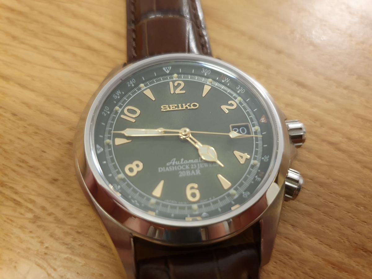

Pochwalę się moim zakupem z allegro sprzed kilku tygodni. Przesłany zestaw widać na zdjęciach. Brak oryginalnego opakowania, instrukcja jest wydrukowana, karta serwisowa (?) wygląda śmiesznie. Sam zegarek 2idoczny na zdjęciach. Z przodu i z tyłu nie było żadnej folijki ochronnej.

Te prawie wychodzące z trójkąta "N" i "W" to standard dla Seiko? Pasek rzeczywiście sztywny, ale podobno szlufki w oryginalnym są jednolite, a nie spinane. Cyfry się różnią od tych w "standardowym" modelu. Dwójki są zaokrąglone, czwórka ma inny prześwit w środku. Karta serwisowa jest normalna? Na WUS są opinie, że to druga wersja tego modelu. Jak by nie było, dla mnie to podróba tej właściwej wersji :)

Wskazówka sekundowa wygląda jakby była zbyt długa. Zrób dokładniejsze zdjęcia. Tarcza ma szlif słoneczny?

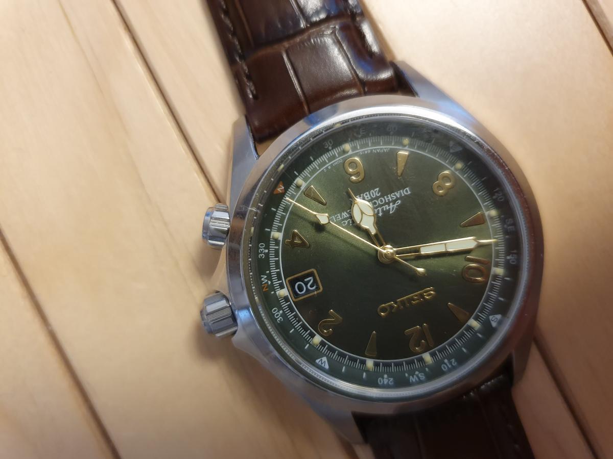

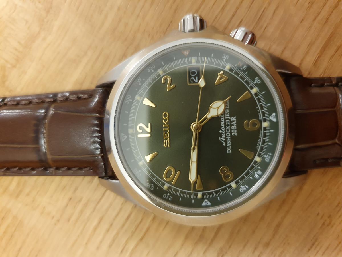

Tarcza chyba ma szlif słoneczny. Końcówka sekundnika lekko zahacza o indeksy minutowe. Z kolei za cholerę nie mogę odciągnąć koronki, nigdy nie miałem takiego problemu. Nie chcę pakować noża w szczelinę. U was też trzeba tyle siły w to włożyć?
W środku siedzi automat, bo po wzruszeniu zegarka kontynuuje on pracę.
Może to rzeczywiście oryginał, tylko jakaś regionalna wersja? Zamiast najpopularniejszego 6r15-00e0 mam 6r15-00e1.
Zwróćcie uwagę na wychodzące z trójkąta N i nierówność literek w NW, czy u was też tak jest?
Moim zdaniem to podróbka.
Porównywałem ze swoim i widzę sporo różnic:
- jak sam zauważyłeś "N" jest krzywo osadzone w trójkącie
- litery "NW" tez są nierówno względem siebie
- kropki lumy mają nieco inny kształt i wydają się mniejsze
- Cyfry są nieco inne. Nie na wszystkich to widać, ale np. "6" jest wyraźnie inna - to nie do końca ta sama czcionka
- napisy pod "6" nie są tak spasowane jak w oryginale
- indeksy - cyfry i trójkąty indeksów są osadzone za blisko zewnętrznej części tarczy.
- wskazówki różnią się w szczegółach
- jak zauważył kolega wyżej, sekundnik jest wyraźnie dłuższy
- napis "SEIKO" też jest inny. Powinien być ścięty na płasko. Na zdjęciu jest wyraźnie zaoblony.

Mam podobne odczucia co do różnic. Na WUS stwierdzili że to nie podróba, ale też wygląda zbyt słabo na produkcję Seiko. Ktoś go otwierał i siedział u niego właściwy 6R15.
Może to jakiś franken z resztek części (moze serwisowych), a czego nie było to zostało dorobione (m.in tarcza - bo np. napis Seiko jest wykonany po prostu inaczej)?
Wszystkie pojawiły się już jako ostatnie u kilku sprzedawców (Gizmo który wcześniej sprzedawał oryginały nie miał tego ostatniego podejrzanego wypustu), każdy miał ich sporą liczbę, wszystkie były bez pudełek, papierów i w dobrej cenie porównując do sporadycznie sprzedawanych (pojedynczych) pełnych zestawów.

Musieliby dorabiać tarczę i wskazówki. Reszty nie widać na zdjęciach za dobrze.
Jak piszesz, wykonanie jest zbyt słabe jak na oryginał Seiko (w to nie uwierzę) i chyba nie jest przypadkiem, że pojawiły się po nagłym skoku cen.
