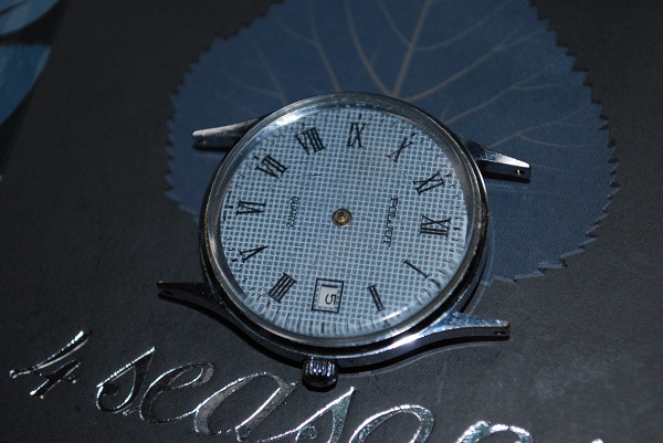

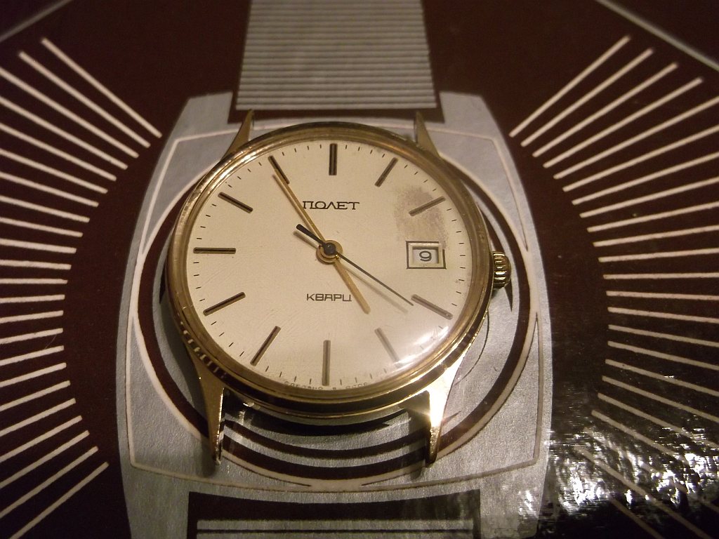

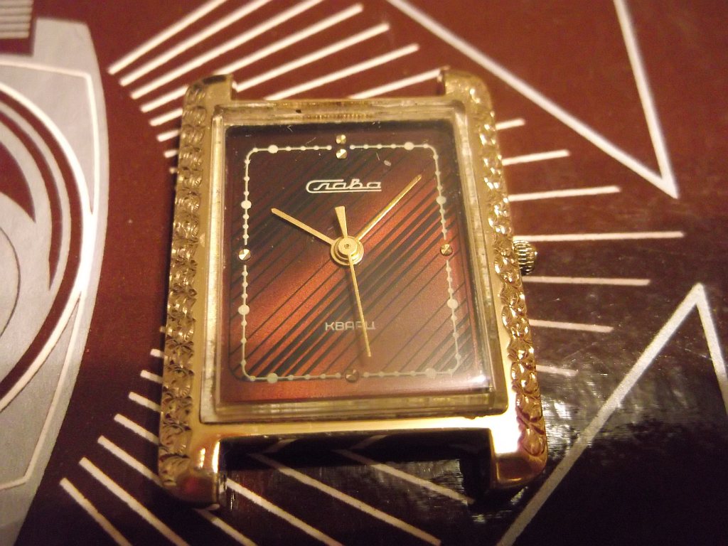

Nie miałem do dzisiaj żadnego kwarca a tu takie coś się trafiło , żeby to miało w środku mechanizm ze sprężynką to zadowolenie byłoby pełne gdyż ładnie wygląda i chodzi punktualnie , ale jak sądzę kwarce zawsze chodzą punktualnie .
Jeśli w środku siedzi werk 3056A (a w tych modelach właśnie taki werk przeważał), to chód będzie punktualny :) Ale starsza odmiana tego werku (3056) potrafiła niekiedy "gubić" kilka minut na miesiąc.
Oczywiście należą się gratulacje za tę zdobycz, bo to jest taka pozycja "must have" dla miłośników radzieckich kwarców :)
Sprawdziłem 3056A , dziękuje za informacje :).

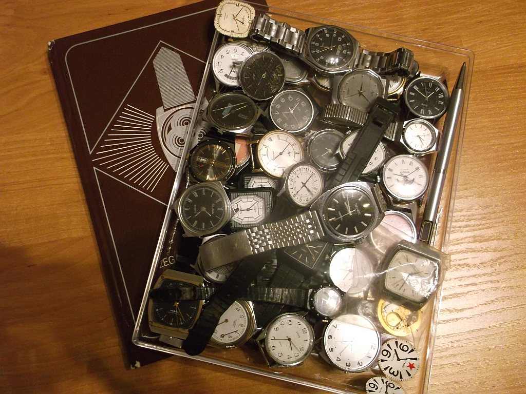

Grześku u mnie leżą tak cały czas (patrz fotka)  :D i czasem któryś ruszy.

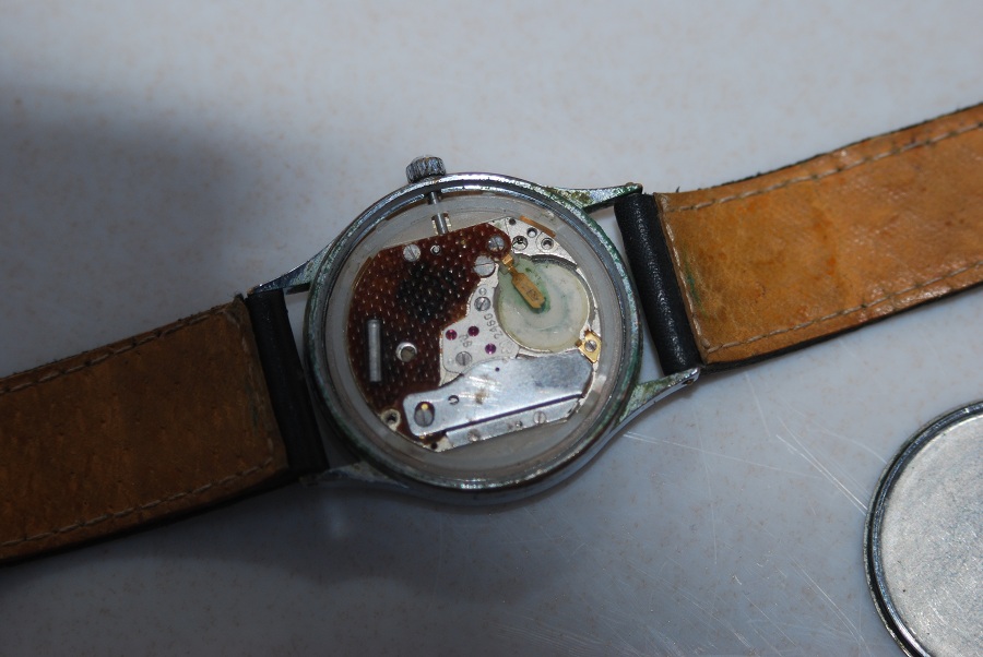

powiedzcie, czy do 2460 będzie taka sama pastylka jak 2456?? a o takiej znalazłam mówił kolega sthool pod #116
bo wpadł mi taki poljot
i...... chyba dobrze zacząć od baterii
jak nie ruszy to będę się w głowę drapać dalej:P

Baterie dla obu werków są identyczne, ponieważ część elektryczna jest taka sama :)
dzięki za odpowiedź,
faktycznie, to logiczne... sorki za głupie pytanie:P
staram się ogarnąć troszkę w mechanicznych, a tu taka zagwozdka mi wpadła w ręce, ooooby ruszył z bateryjką bo inaczej będzie musiał iść do majstra, mi chyba długo nie będzie dane zapoznać się z tego typu mechanizmami
a gdyby nie ruszył, to jest jakaś typowa (częsta) usterka tych werków?? bo widziałam , że dobrze się o nich wypowiadasz
jak nie ruszyto zacznij od sprawdzenia wyłącznika którym steruje koronka tam lubi nie stykać. Jak dalej nic nie będzie się działo trzeba rozbierać i zerknąć co w części mechanicznej się dzieje. jesli uporasz się z tym i dalej nic - czyli nie ruszy -no to pora szukać elektrykę czyli płytkę na wymianę. aaaa i dobrze jest zmierzyć czy cewka ma "przejście"

Oprócz tego, co pisze Goral35 należałoby jeszcze oczyścić blaszkę, która jest pod baterią - na zdjęciu widać, że owa blaszka jest zaśniedziała - zapewne na skutek awarii starej baterii.
